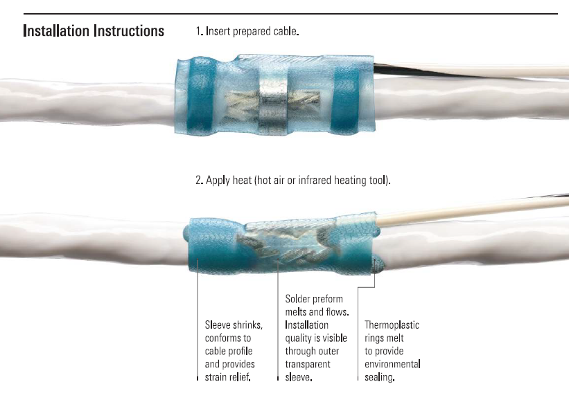

NenadNR Napisano Januar 7, 2021 #500 Napisano Januar 7, 2021 Kupovao sam dosta aerospace kablova I konektora za instalacije na trkackim automobilima. Na ebay-u moze dosta toga da se nadje po niskim cenama. Nisam probao za audio ali kvalitet je ozbiljan sto se tice izrade I upotrebe. Od sildovanih kablova ima milspec M27500. Postoje kalaisani, posrebreni I hromirani. Moze se po drugom delu oznake videti koji je ali ne znam sad napamet. Zgodna stvar je I solder sleeve za spajanje silda. Obicni kablovi su M22759 ili Raychem 44 I 55. Kalajisani su I cesto imaju plavi najlon ispod izolacije da bi se lakse videlo ako se osteti. Najbolji termobuzir je Raychem DR-25. Materijal je potpuno drugaciji od standardnih termobuzira. Gumen je I ostaje elastican posle skupljanja. Raychem pravi I kvalitetne 3x I 4x termobuzire sa lepkom unutra I boot termobuzire za konektore. Konektori I spojevi se ovde rade iskljucivo krimpovanjem. Zanima me kakva su iskustva sto se tice zvuka krimpovanje u odnosu na lemljenje?
