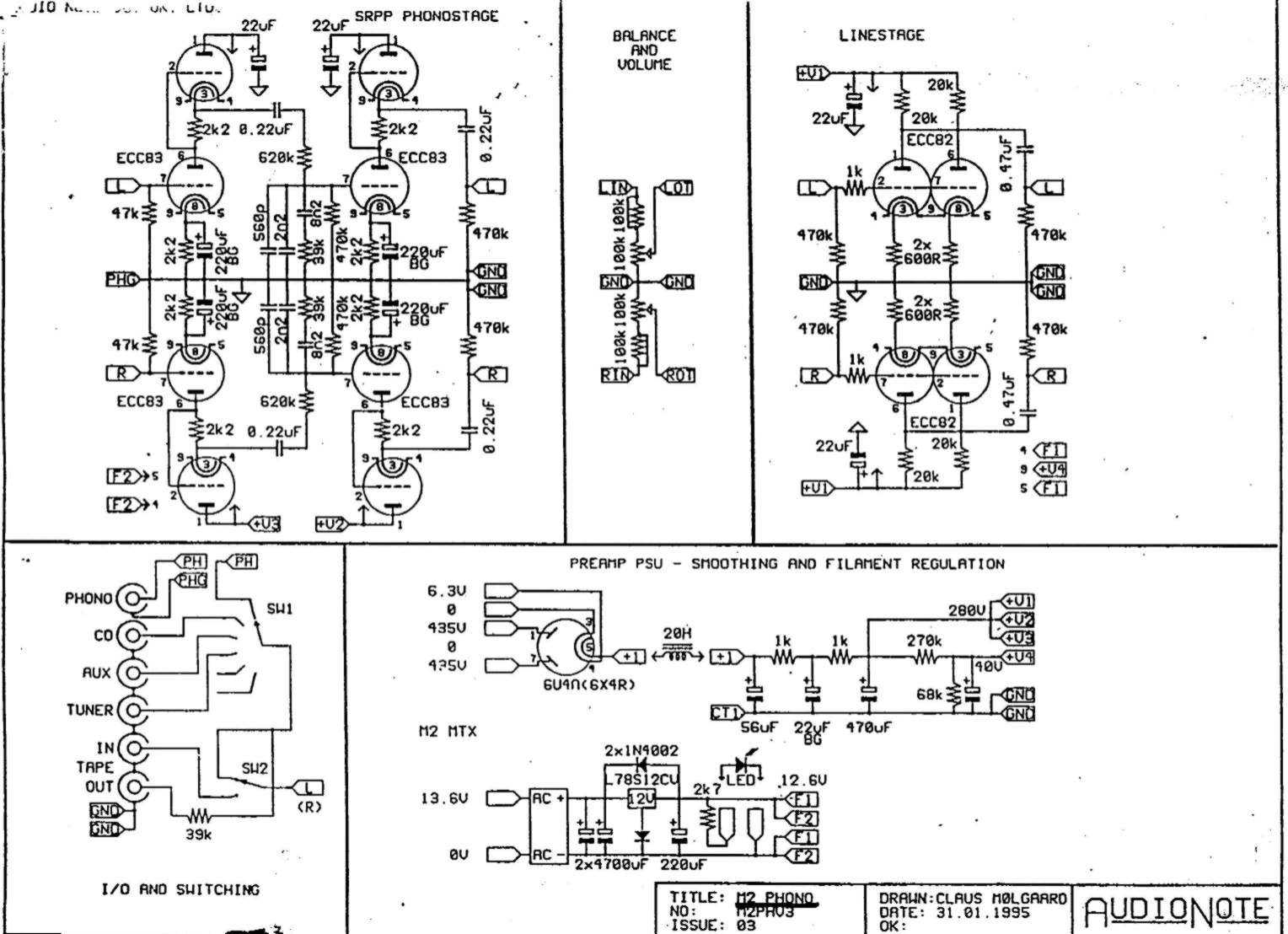

Doktor Napisano Novembar 30, 2019 Share #112 Napisano Novembar 30, 2019 31 minutes ago, bnb said: . . . Направио сам то са ПЦЛ 82 на прото пцб и то вози копију АН рие. . . . Ako moze nesto vise o ovoj AN RIAA-i. Npr. neki link, shema, utisci . . . Link to comment Podeli na ovim sajtovima More sharing options...

bnb Napisano Novembar 30, 2019 Share #115 Napisano Novembar 30, 2019 16 minutes ago, Doktor said: Ako moze nesto vise o ovoj AN RIAA-i. Npr. neki link, shema, utisci . . . Ово.... Doktor je reagovao/la na ovo 1 Link to comment Podeli na ovim sajtovima More sharing options...

vladd Napisano Novembar 30, 2019 Share #118 Napisano Novembar 30, 2019 https://www.audioasylum.com/cgi/vt.mpl?f=tubediy&m=182315&VT=T djmilicic je reagovao/la na ovo 1 Link to comment Podeli na ovim sajtovima More sharing options...
neskor Napisano Novembar 30, 2019 Share #119 Napisano Novembar 30, 2019 ako nekom bude trebalo ima gotovo AN napajanje ovde: https://www.ebay.co.uk/itm/Used-Regulator-Power-Supply-Board-For-ANK-Preamp-Phono-Amplifier-No-tube/254170735995?ssPageName=STRK%3AMEBIDX%3AIT&_trksid=p2060353.m1438.l2649 Link to comment Podeli na ovim sajtovima More sharing options...

krca44 Napisano Novembar 30, 2019 Share #121 Napisano Novembar 30, 2019 U knjizi Nikole Vukusica, postovane ovde negde na forumu ( 1. izdanje strane 235 -239 ), u delu koji se bavi oktal preampom ima stabilizacija koju mislim vredi videti makar na papiru. Cevno ispravljanje sa 5U4, CLC pa stabilizacija sa 6AS7 ( dva triodna sistema ) uz koriscenje zener dioda ili 2xOD3 umesto njih. Link to comment Podeli na ovim sajtovima More sharing options...
djmilicic Napisano Novembar 30, 2019 Autor Share #122 Napisano Novembar 30, 2019 Ovo je ispravljanje brez pojačala greške. Nezgoda je što ja još imam konstrukciona ograničenja - jedna rupa za noval podnožje i grejanje od 6.3V do 1A. Anyway, thanks. Link to comment Podeli na ovim sajtovima More sharing options...
