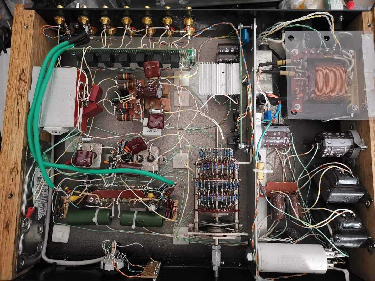

bnb Napisano April 17, 2019 Share #92 Napisano April 17, 2019 Svidja mi se struja kroz V2 i V3.Ako budu falili visoki ili tzv.vazduh, mozda probas da bajpasujes PIO od 1 i 2 mikro sa silver micama ali amerima. Svaka cast. Link to comment Podeli na ovim sajtovima More sharing options...
djmilicic Napisano April 17, 2019 Autor Share #93 Napisano April 17, 2019 33 minutes ago, bnb said: Ako budu falili visoki ili tzv.vazduh, mozda probas da bajpasujes PIO od 1 i 2 mikro sa silver micama ali amerima. Pri sledećem otvaranju. Na šemi sam zaboravio da nacrtam da su izlazni kondovi od 4u premošćeni stiroflexima. Thnx Link to comment Podeli na ovim sajtovima More sharing options...
djmilicic Napisano April 17, 2019 Autor Share #94 Napisano April 17, 2019 Bajpasovani svi sprežni PIO sa stiroflex od 1,5n i silver mica 10n. Slika iznutrica: Dual, John Coltrane, Pchelac and 1 član je reagovao/la na ovo 3 1 Link to comment Podeli na ovim sajtovima More sharing options...
чика-Брка Napisano April 17, 2019 Share #95 Napisano April 17, 2019 nista to ne valja. a mozda te i tuzim zbog kopiranja. ko da sam ja radio. glavom i bradom, to jest brkovima. djmilicic je reagovao/la na ovo 1 Link to comment Podeli na ovim sajtovima More sharing options...

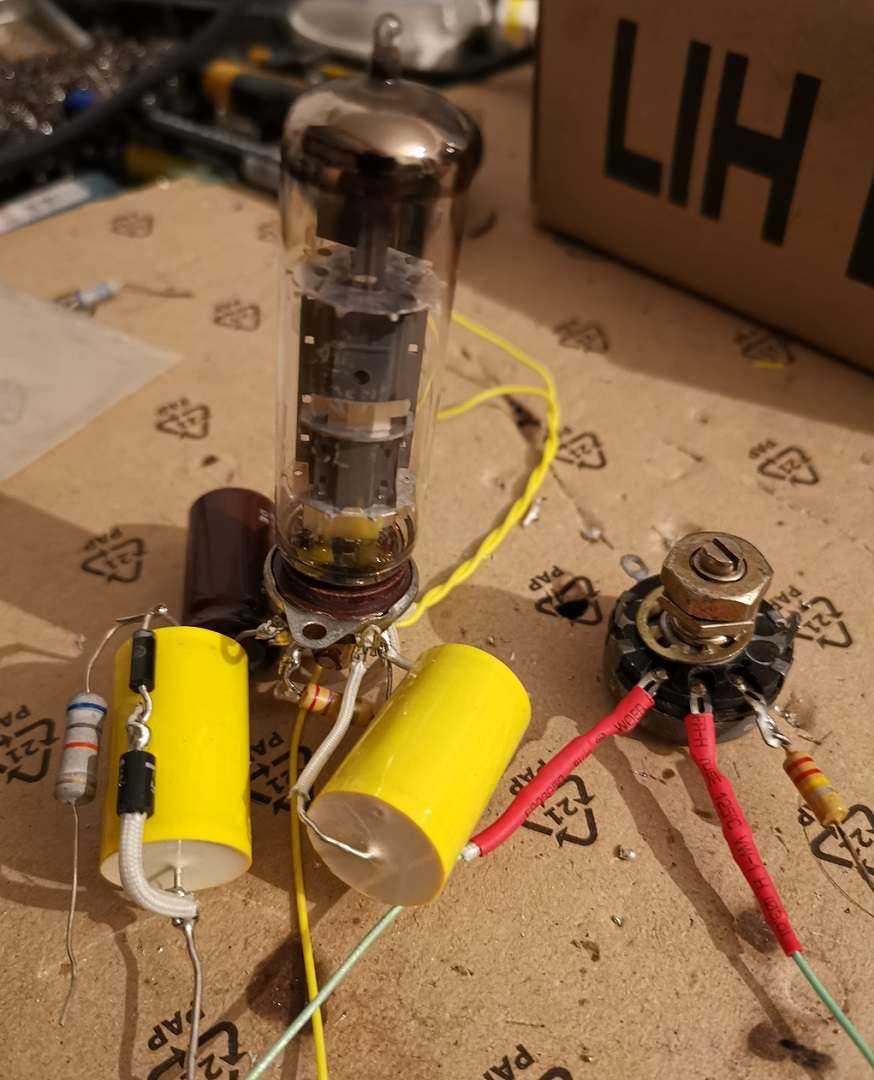

djmilicic Napisano Novembar 29, 2019 Autor Share #106 Napisano Novembar 29, 2019 U poslednje vreme po forumu se priča o neizdržu. Kad se tome još doda i faktor patologije, dođe se do sledećeg. Pitam pametnije - da li da ostavim u RIAA delu pasivno filtriranje B+ ili da ubacujem stabilizator sa ECL82? Izbacio bih EZ81 i umesto nje stavio dve ultra fast BY228. Ostao bi C-L-C-L-C ili C-L-C filter (zavisi od pada napona na stabilizatoru; ciljani napon bi bio isti 255V na EF86). Bafer bi imao bateriju kao i do sada. Link to comment Podeli na ovim sajtovima More sharing options...
Zen Mod Napisano Novembar 29, 2019 Share #107 Napisano Novembar 29, 2019 sema stabilizatora? Link to comment Podeli na ovim sajtovima More sharing options...
djmilicic Napisano Novembar 29, 2019 Autor Share #108 Napisano Novembar 29, 2019 Oma šefe Link to comment Podeli na ovim sajtovima More sharing options...
Zen Mod Napisano Novembar 29, 2019 Share #109 Napisano Novembar 29, 2019 na prvi pogled je OK zavisno od implementacije , pripazi da nema oscilacija vodove do pojacivaca greske obavezno odvojiti od energetskih vodova , tu mislim i na vod mase i vod na U+ prakticno - sve sto je u katodi i resetki triode vodis posebno , sense. djmilicic je reagovao/la na ovo 1 Link to comment Podeli na ovim sajtovima More sharing options...
bnb Napisano Novembar 30, 2019 Share #110 Napisano Novembar 30, 2019 Ту шему је покојни Вукушић објавио у једном часопису,не сећам се којем.Имам то негде.Има чак и шема пцб-а. Направио сам то са ПЦЛ 82 на прото пцб и то вози копију АН рие.Ради,стабилизатор без грешке.Нема ни трунке шума,с тим што је пре ПЦЛ Ц-Л-Ц.Нећеш да погрешиш ако направиш,а притом можеш да упоредиш.звучно,који ти се више свиђа. Link to comment Podeli na ovim sajtovima More sharing options...
