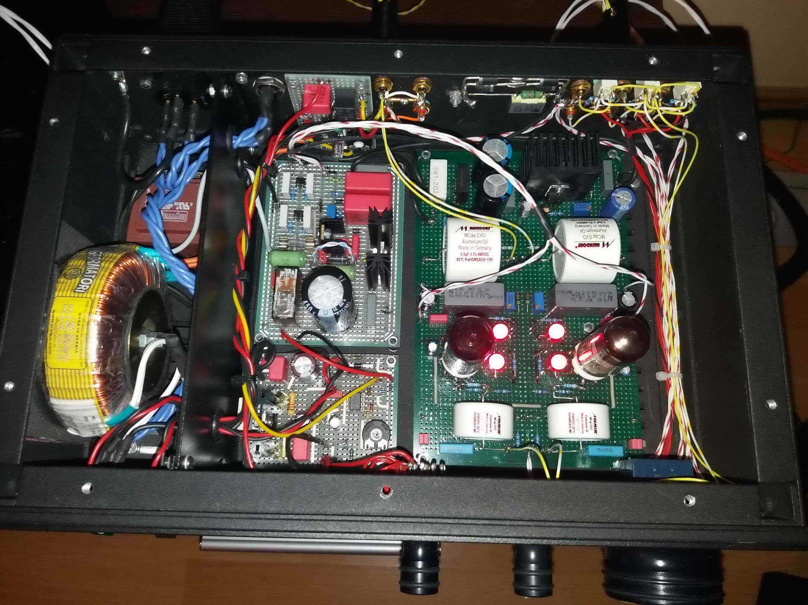

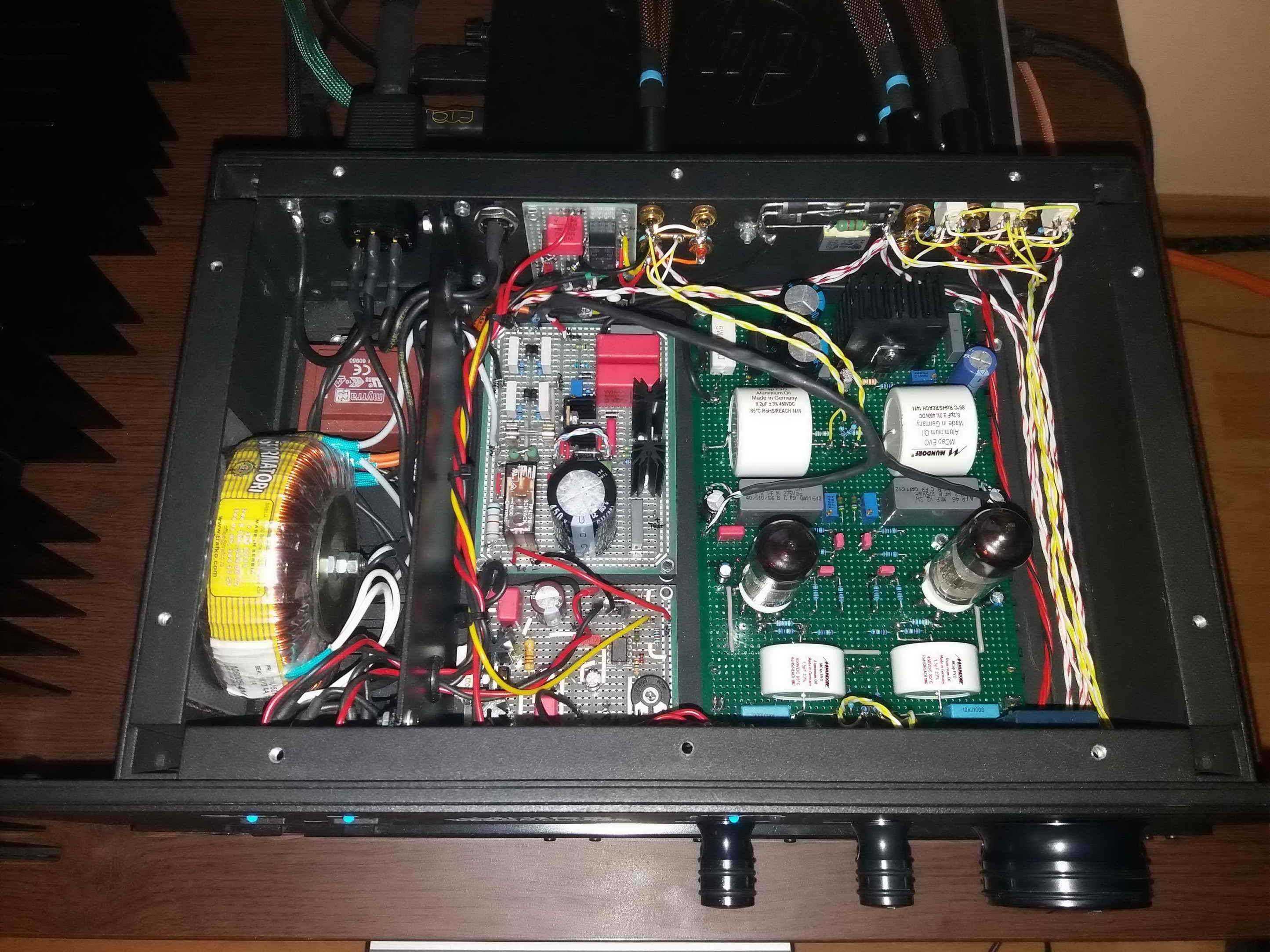

NIXIE Napisano Avgust 12, 2019 Autor #23 Napisano Avgust 12, 2019 Aikido pretpojačalo otišlo u historiju, zamenio ga ACF u istoj kutiji, ovog puta sa 6N6P lampama. Stavio sam džampere na PCB tako da mogu da menjam katodne otpornike i zabadam razne lampe za probu, ECC88, 6N1P, 6N23P, ECC85 i tako to. Znači ima po dva katodna otpornika svaka polovina lampe (od kojih je jedan sa džamperom pa se može isključiti, a oba su u paraleli za 6N6P). Sa 6N6P anodna struja je 18mA (katodni otpornik 90oma), a sa E88CC je 10mA (katodni otpornik 180oma). Napon napajanja je 185VDC. Za stabilizaciju sam koristio Maida style regulator sa LM317T (original, nije PRC) i dodatnim tranzistorom. Osim toga, sve je ožičeno onim Dunavkovim žicama (posrebren bakar, licna, teflon, 22AWG) uključujući uzemljenje, a na ulazu stavljeni Takamisawa NA12W-K mini releji. Za sada zvuk je mnogo moćniji od E88CC, i ne zvuči tamno, naprotiv, vrlo veselo. Odlična lampa. Mikorist, djmilicic, krca44 and 7 ostalih je reagovao/la na ovo 4 6
Mikorist Napisano Avgust 12, 2019 #24 Napisano Avgust 12, 2019 Brate , koliko žica. Za treniranje živaca. Šta je pot ?
NIXIE Napisano Avgust 12, 2019 Autor #25 Napisano Avgust 12, 2019 12 minutes ago, Mikorist said: Brate , koliko žica. Za treniranje živaca. Šta je pot ? Pot je ALPS BLUE, a žica ima dosta jer ima puno "automatike" i uzemljenja. Tu je stabilizator za tajmere i releje (relej za kašnjenje visokog napona, relej za mute, pa ulazni relejčići) pa svaka tačka posebno uzemljena na central ground. Ludnica more, ali nije tako strašno, ožičenje dva dana traje, izmeriš. blankiraš, zalemiš. Najviše vremena treba za izradu kutije, mehaničku montažu svih pozicija i popunjavanje pločica point to point. Recimo sve zalemim i probam, radi buffer a zvuka nema. Nisam obratio pažnju na ulazne relejčiće, pogrešno povezao plus i minus špulne i ne rade naravno. Onda raskačim sve žute žice da dođem do crvenih i crnih pa onda vratim i sve proradi ko sat. Nema šuma, nema bruma samo muzika. dejanco32 and Mikorist je reagovao/la na ovo 1 1

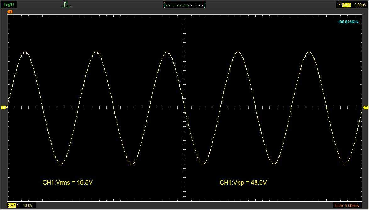

NIXIE Napisano Oktobar 28, 2019 Autor #26 Napisano Oktobar 28, 2019 Za vikend sam malo merio ovo čudo (Aikido Cathode folower sa 6N6P, pojačanje 0,95). Na 2V RMS izlaza, odnosno 2,1V RMS ulaza (limit generatora mi je 3,5V RMS) opterećeno na izlazu sa 20koma+360pF što odgovara ulazu mog pojačala sa kapacitetom RCA kabla: Frekventni opseg 10Hz-1.8MHz za -3db. Frekventni opseg 40Hz-450kHz za 0dB. Voltage swing bez clipping-a na 100kHz (nisam utvrdio kolio može još napona izbaciti jer nisam mogao veći napon proizvesti, koristio sam generator + step up trafo da dignem napon i najveći sam dobio na 100kHz takav je trafo) 16,5V RMS odnosno 48V PP. Zbunjuje me donja granična frekvencija, zašto je tako visoko kad je izlazni kondenzator koji to određuje 8,2uF, i po računici treba da bude 1Hz za -3dB sa 20koma opterećenja? Ulazni kondenzator je 1,5uF na opterećenju 410koma, on ne može da utiče na to. Možda mi Kineski generator u sklopu osciloskopa ima problema na nižim frekvencijama, moram to uskoro proveriti. Slično je bilo i kad sam merio prvu verziju, sa skoro tri puta manjim kondenzatorom na izlazu (3,3uF). U svakom slučaju, malo sam iznenađen da opseg ulazi u MHz, nijesam to baš očekivao. Što se zvuka tiče, sa 6N6P debelo je nadmašilo sve prethodne verzije sa E88CC, 5670, 6N1P i slično. Čak i E88CC (Amperex 6922 i Siemens gold pin) u ovom istom uređaju sa za njih odgovarajućim katodnim otpornicima malko lošije zvuče od 6N6P. krca44 je reagovao/la na ovo 1
чика-Брка Napisano Oktobar 29, 2019 #27 Napisano Oktobar 29, 2019 Frekventni opseg 40Hz-450kHz za 0dB. nesto sumnjam u to. mislim u donju frekvenciju.
NIXIE Napisano Oktobar 29, 2019 Autor #28 Napisano Oktobar 29, 2019 30 minutes ago, чика-Брка said: Frekventni opseg 40Hz-450kHz za 0dB. nesto sumnjam u to. mislim u donju frekvenciju. Negde grešim očigledno ili mi generator funkcija na osciloskopu nije dobar, prosto je nemoguće treba da bude ravno do barem 10Hz, osim toga na slušanju bas je sasvim OK. Malo ću to proučiti, još se učim pod stare dane.

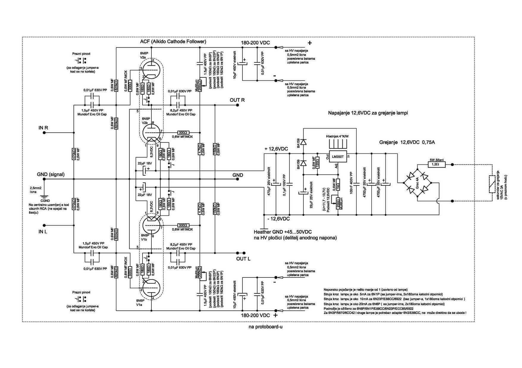

milan p. Napisano Novembar 4, 2019 #35 Napisano Novembar 4, 2019 Pozdrav.Da li mogao da izdetaljišeš šemu aikido CF sa 6N6P?Koliko sam ukapirao katodni otpornik 90 ohm za 18 mA, Anodni napon 240-250 V...Šta je sa ostalim vrednostima elemenata u kolu? Naravno ,ukoliko nije mrsko...
NIXIE Napisano Novembar 4, 2019 Autor #36 Napisano Novembar 4, 2019 27 minutes ago, milan p. said: Pozdrav.Da li mogao da izdetaljišeš šemu aikido CF sa 6N6P?Koliko sam ukapirao katodni otpornik 90 ohm za 18 mA, Anodni napon 240-250 V...Šta je sa ostalim vrednostima elemenata u kolu? Naravno ,ukoliko nije mrsko... Ma nije mi mrsko nego ne stižem, skoro sve sam precrtao sa papirića, ima još malo crtanja oko ulaznih releja. Katodni otpornik za 185VDC je 90 oma, struja je oko 18-19mA, a za veći napon treba veći katodni otpornik, ali lako se to izračuna. Ja ostavim pinove, nađem na dijagramu koliko treba, ako nije tako stavim manji ili veći, to je najmanji problem.

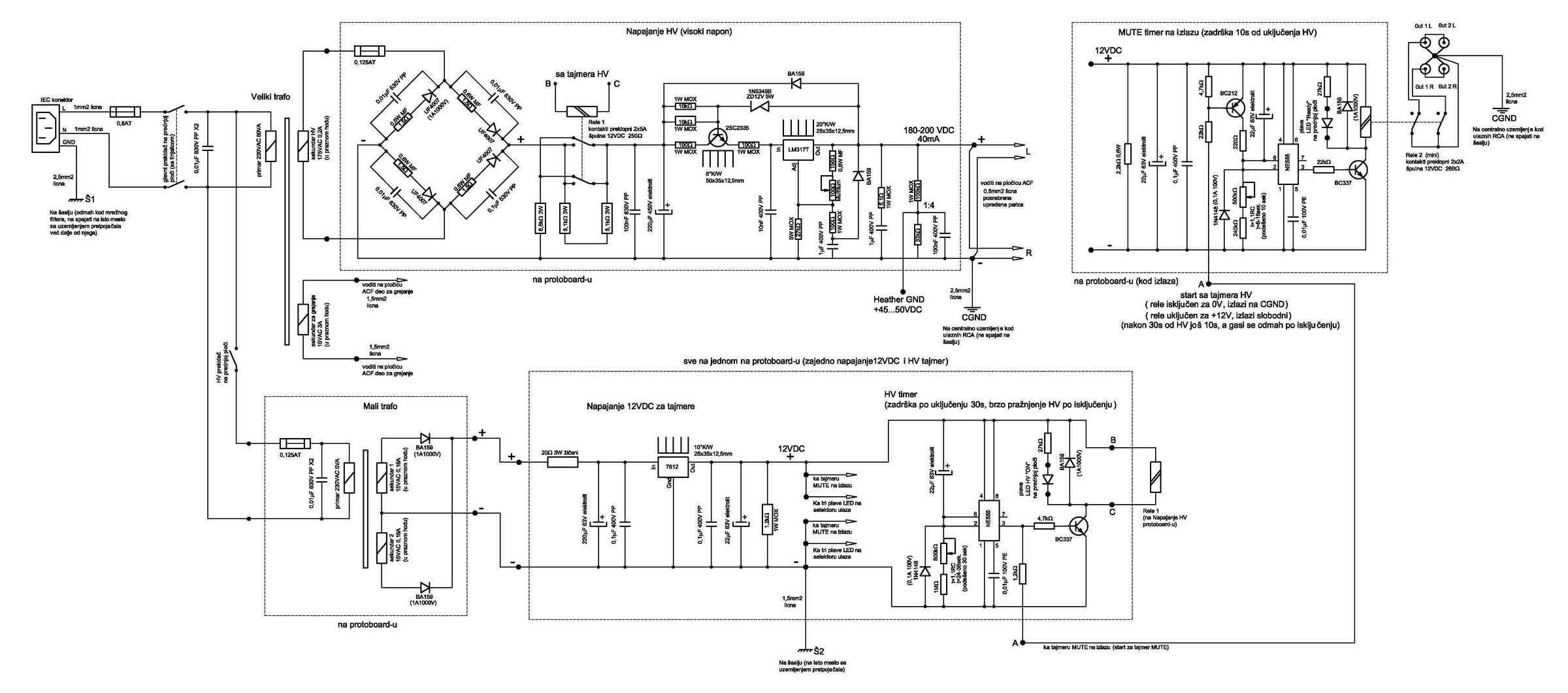

NIXIE Napisano Novembar 4, 2019 Autor #37 Napisano Novembar 4, 2019 Evo šemica za ACF 6N6P, sa ulaznim delom bez releja. Mislim da nema grešaka. ACF 6N6P.pdf Napajanje ACF 6N6P.pdf Ulazni deo bez releja ACF.pdf krca44 je reagovao/la na ovo 1
NIXIE Napisano Novembar 4, 2019 Autor #39 Napisano Novembar 4, 2019 Da ne bude zabune, kad se ubodu jumper-i onda ide 6N6P, kad se skinu onda idu E88CC i slično.

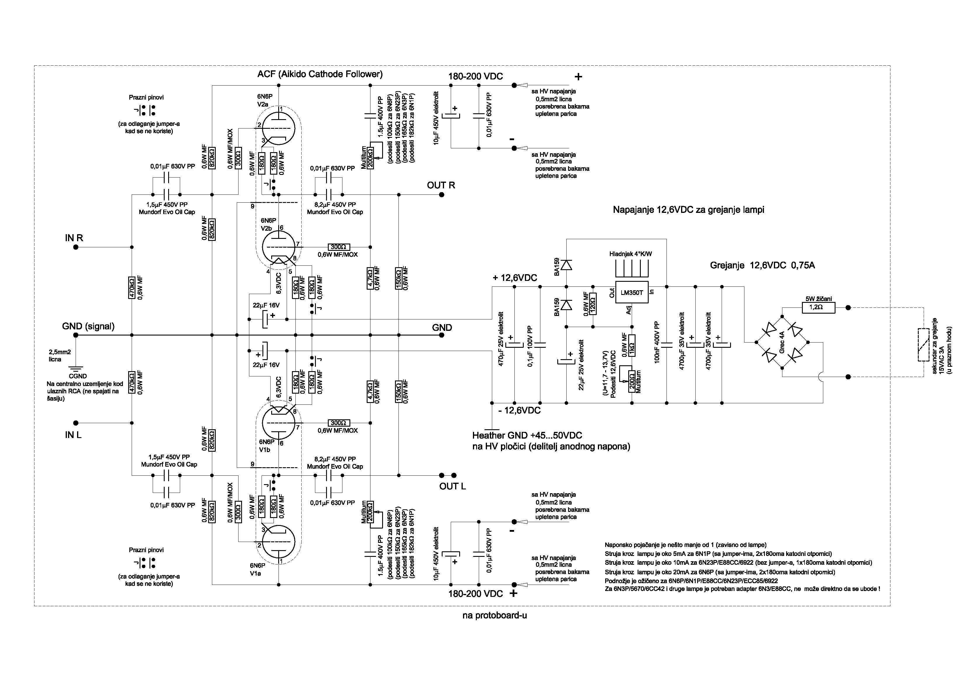

NIXIE Napisano Decembar 29, 2020 Autor #42 Napisano Decembar 29, 2020 On 4.11.2019. at 15:24, NIXIE reče Evo šemica za ACF 6N6P, sa ulaznim delom bez releja. Mislim da nema grešaka. Kolega sa foruma je našao grešku, oznake pinova nisu dobre, ostale sa šeme za 6N3P lampe. Evo ispravke za 6N6P. Sva sreća te niko nije pravio. 6N6P Aikido_ACF 29 12 2020.pdf
vladd Napisano Decembar 29, 2020 #43 Napisano Decembar 29, 2020 Mnogo to nesto otpornika i kondenzatora, kuda se provlaci signal uopste
NIXIE Napisano Decembar 29, 2020 Autor #44 Napisano Decembar 29, 2020 pre 46 minuta, vladd reče kuda se provlaci signal uopste Ulazni signal se gubi odmah tu na ulazu.
