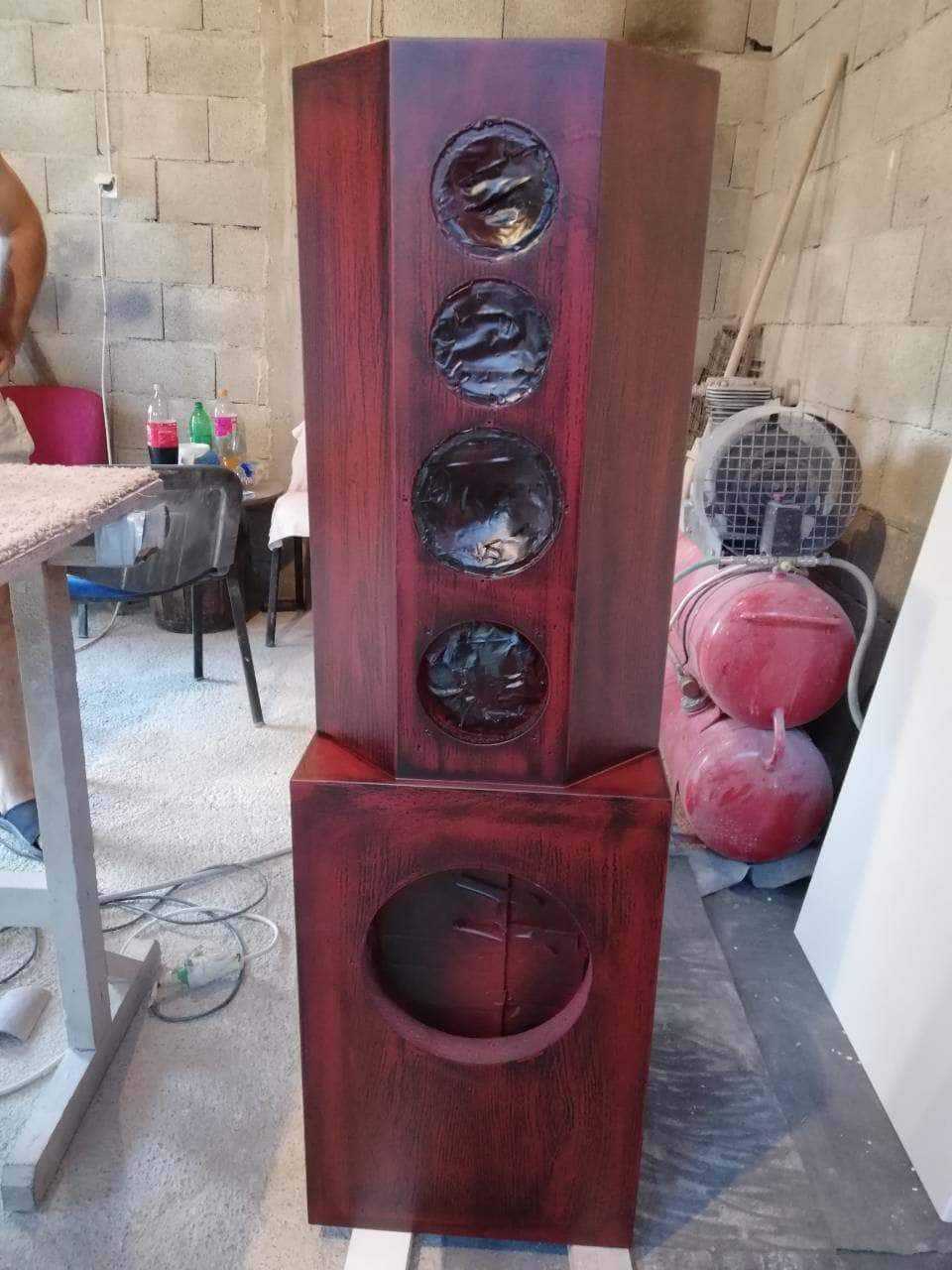

remam Napisano Septembar 20, 2018 Autor #23 Napisano Septembar 20, 2018 Evo sa zadovoljstvom mogu predstaviti ofarbanu kutiju.. Kome se svidi ovako kako izgleda neka pritekne u pomoc 2a3, skrstic, Mikorist and 2 ostalih je reagovao/la na ovo 5
Mikorist Napisano Septembar 20, 2018 #24 Napisano Septembar 20, 2018 Bolje je nego crno u svakom slučaju. Sviđa
remam Napisano Septembar 20, 2018 Autor #25 Napisano Septembar 20, 2018 1 minute ago, Mikorist said: Bolje je nego crno u svakom slučaju. Sviđa Pa da znas da jeste,predhodne Dynaudio koje sam pravio su crne i ovo mi se veoma dopalo pa sam za promenu odradio ovako,uzivo dosta lepse izgleda..!!A naravno stvar prepustena majstorima koji se bave samo farbanjem (ne moze se bas sve sam,a da bude dobro odradjeno),5 slojeva je ovde uradjeno kako bi ovako na kraju izgledalo!!
крокодил Napisano Septembar 20, 2018 #26 Napisano Septembar 20, 2018 Nema price, bas lepo. Nego, cim ti mislis da nateras ove kutije da rade? Treba ti izuzetno mocno, jako pojacalo?
remam Napisano Septembar 20, 2018 Autor #27 Napisano Septembar 20, 2018 15 minutes ago, крокодил said: Nema price, bas lepo. Nego, cim ti mislis da nateras ove kutije da rade? Treba ti izuzetno mocno, jako pojacalo? Imam raznih pojacala,videcu kako ce se koje ponasati,predhodne sam gurao sa JVC JA S71 i za moje potrebe i ukus to je radilo odlicno,i na tiho i na glasno je radilo isto,ni jednog trenutka nije izostajalo bilo sta,sad videcu kako ce ove raditi... Za to imam keca u rukavu,jednog moglo bi se reci tako,doduse dva Citronic PPX900,sa tri para 2SK176/2SJ56 po kanalu pa sam razmisljao da to ide u bridge za jednu,a drugi takodje u bridge za drugu,ukupno sest pari mosfeta po jednoj kutiji sa torusom od 1,5kW spregnuto sa nekim dobrim preampom!!
NIXIE Napisano Septembar 20, 2018 #28 Napisano Septembar 20, 2018 52 minutes ago, remam said: Cudno je da tu moze da stane 50kg peska Potpuno suv pesak (samo takav se sme i koristiti za ovo) je spec težine oko 1500kg/m3 , to znači da 50kg zauzima zapreminu 33l. Pošto je šupljina (dupli zid) svuda okolo bas komore osim na prednjoj ploči, i ima onu jednu kosinu, možda i ima tu zapreminu.
remam Napisano Septembar 20, 2018 Autor #29 Napisano Septembar 20, 2018 E to onda menja stvar,mozda i jeste tako,mislim znam da treba da bude suv,ali nisam znao da ima tu gustinu.. Naravno,sve se ispunjava,zadnja,dve bocne i donja tako da ima sanse da je to tu negde,navedeno je "ca."100kg Kada se sve to i doda,masa po kutiji ce preci 130kg! Sta reci,vanserijski...
remam Napisano Septembar 20, 2018 Autor #30 Napisano Septembar 20, 2018 9 minutes ago, NIXIE said: Potpuno suv pesak (samo takav se sme i koristiti za ovo) je spec težine oko 1500kg/m3 , to znači da 50kg zauzima zapreminu 33l. Pošto je šupljina (dupli zid) svuda okolo bas komore osim na prednjoj ploči, i ima onu jednu kosinu, možda i ima tu zapreminu. Znaci da ja ipak treba da nabavim 4 dzaka?
remam Napisano Septembar 20, 2018 Autor #32 Napisano Septembar 20, 2018 Ma blizi mi je "Perucac",a po snazi malo izostaje za ”Djerdapom",provereno!

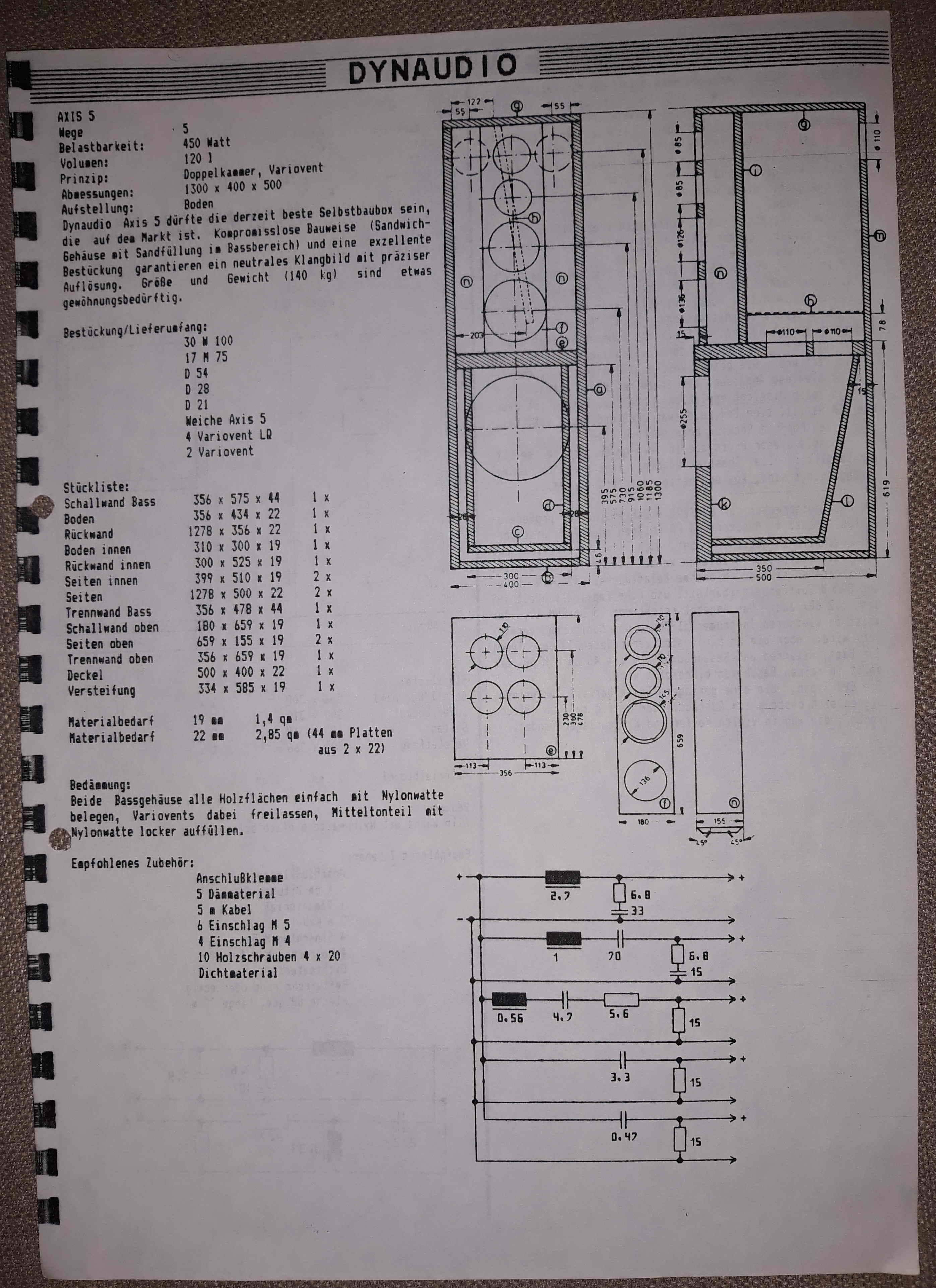

Dumus Napisano Septembar 20, 2018 #38 Napisano Septembar 20, 2018 Axis 5.PDFAxis 5 II.PDFAxis 5 III.PDF 3 hours ago, Mikorist said: Nema niko više podataka o ovome. Na internetu imaju samo ove dve slike i ova treća. Čak je Zen tražio na diyaudio.com šemu za iste ove.... nema Teško će te naći nešto na netu . Axis 5 i svi ostali Dynaudio zvučnici u kitu su iz vremena pre kompjuterskog doba . Elem , samo i ništa drugo. Iz priloženih skenova vidi se da test datira iz 1985g. Na brzaka gledano, u tekstu se spominje 44kg. po kutiji . Samo nastavi tako, ekstra izgledaju. Ja sam moj SBI 1 rasturio i čekam da se smislim da ih ponovo radim (pošto mi se odlepio furnir posle 25g.) razmišljam o fotolepljivom tapetu (našao sam imitaciju ružinog drveta) i moram ti priznati da mi se opasno sviđa. Axis 5.PDF Axis 5 II.PDF Axis 5 III.PDF

remam Napisano Septembar 21, 2018 Autor #42 Napisano Septembar 21, 2018 19 hours ago, Dumus said: Axis 5.PDFAxis 5 II.PDFAxis 5 III.PDF Teško će te naći nešto na netu . Axis 5 i svi ostali Dynaudio zvučnici u kitu su iz vremena pre kompjuterskog doba . Elem , samo i ništa drugo. Iz priloženih skenova vidi se da test datira iz 1985g. Na brzaka gledano, u tekstu se spominje 44kg. po kutiji . Samo nastavi tako, ekstra izgledaju. Ja sam moj SBI 1 rasturio i čekam da se smislim da ih ponovo radim (pošto mi se odlepio furnir posle 25g.) razmišljam o fotolepljivom tapetu (našao sam imitaciju ružinog drveta) i moram ti priznati da mi se opasno sviđa. Axis 5.PDF Axis 5 II.PDF Axis 5 III.PDF Ovo je dobro,ali je to iz casopisa,predstavljanje kutija i sl.. Dokumenat koji ja trazim sadrzi sve potrebne dimenzije i mere kako da se sastavi ovakva kutija i naravno da je na papiru ili je neko ima u pdf-u..? Pricam jer ja posedujem na papiru detaljne mere i raspored za gradnju DAK 3-210,tako da i to postoji,a ona prva slika iz posta je prva stranica iz toga,sa spiskom delova...
NIXIE Napisano Septembar 21, 2018 #43 Napisano Septembar 21, 2018 23 hours ago, Mikorist said: Čak je Zen tražio na diyaudio.com šemu za iste ove.... nema Šta da kažem, kad niste mene poznavali tada. Evo ga sve se vidi, našao sam davno zaboravljeni Joker HiFi katalog iz Minhena. Skeniraću na poslu u ponedeljak ceo katalog iz tog doba da mi ostane kao uspomena, danas samo slika telefonom. Woland and Mikorist je reagovao/la na ovo 2
remam Napisano Septembar 21, 2018 Autor #44 Napisano Septembar 21, 2018 32 minutes ago, NIXIE said: Šta da kažem, kad niste mene poznavali tada. Evo ga sve se vidi, našao sam davno zaboravljeni Joker HiFi katalog iz Minhena. Skeniraću na poslu u ponedeljak ceo katalog iz tog doba da mi ostane kao uspomena, danas samo slika telefonom. E svaka cast za ovakav dokumenat,to je i ovako telefonom nebo i zemlja u odnosu na onaj sto smo razmatrali! Moze i skenirano..Jel samo ova stranica... Duboki naklon
