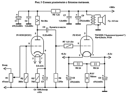

dunavko Napisano Septembar 30, 2018 #91 Napisano Septembar 30, 2018 ja sam katodni deo 6s4s uradio po ruskoj semi a vecina r.konstruktora se izjasnila za ovu varijantu.
djmilicic Napisano Septembar 30, 2018 Autor #92 Napisano Septembar 30, 2018 8 minutes ago, dunavko said: ja sam katodni deo 6s4s uradio po ruskoj semi a vecina r.konstruktora se izjasnila za ovu varijantu. Šta dobijam ako malo "podgrejem" cevku sa radnom tačkom sa više struje? Sa ovim manjim otporom bi dobio, koliko sam čitao, tih max 60 mA. I ovde je, koliko vidim, DC grejanje.
чика-Брка Napisano Septembar 30, 2018 #93 Napisano Septembar 30, 2018 15 minutes ago, djmilicic said: Šta dobijam ako malo "podgrejem" cevku sa radnom tačkom sa više struje? Sa ovim manjim otporom bi dobio, koliko sam čitao, tih max 60 mA. I ovde je, koliko vidim, DC grejanje. obavezno pogledaj disipaciju. nemoj da ubijas lampu, da joj skracujes vek.
djmilicic Napisano Septembar 30, 2018 Autor #94 Napisano Septembar 30, 2018 Sa onim tvojim parametrima, disipacija je oko 48mA x 295-300V. Snage mi vise ne treba. Jos nisam uspeo da "očepim" do 00, a da mi ne smeta (zbog buke a ne distorzije). Jedino zvučno ako se nešto menja.

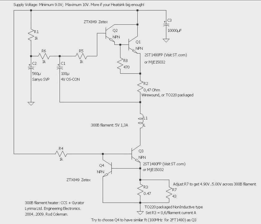

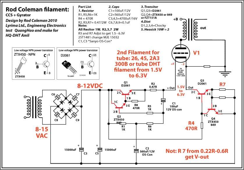

skrstic Napisano Oktobar 9, 2018 #99 Napisano Oktobar 9, 2018 Kad dođe vreme ići će Rod Coleman Regulator http://www.lyrima.co.uk/dhtreg/dhtRegIntro.html. Hvale ga.
djmilicic Napisano Oktobar 9, 2018 Autor #100 Napisano Oktobar 9, 2018 30 minutes ago, skrstic said: Kad dođe vreme ići će Rod Coleman Regulator http://www.lyrima.co.uk/dhtreg/dhtRegIntro.html. Hvale ga. Ma znam. Al ne nadjoh semu, znas kaki smo mi Srbi, na mufte ako moze. Nije mi gust da kupim gotove module. skrstic je reagovao/la na ovo 1
skrstic Napisano Oktobar 9, 2018 #101 Napisano Oktobar 9, 2018 56 minutes ago, djmilicic said: Ma znam. Al ne nadjoh semu, znas kaki smo mi Srbi, na mufte ako moze. Nije mi gust da kupim gotove module. Isto. Pukneš za prve a kasnije Nišlija pravi pločice .

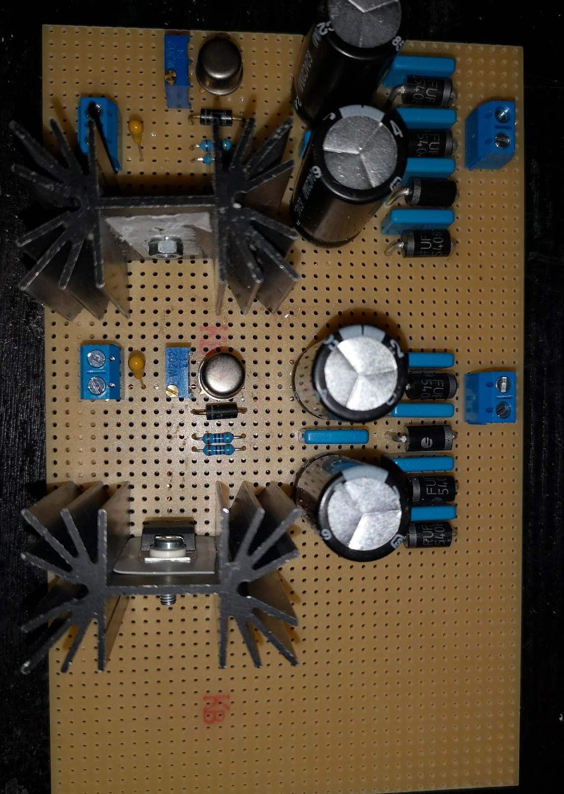

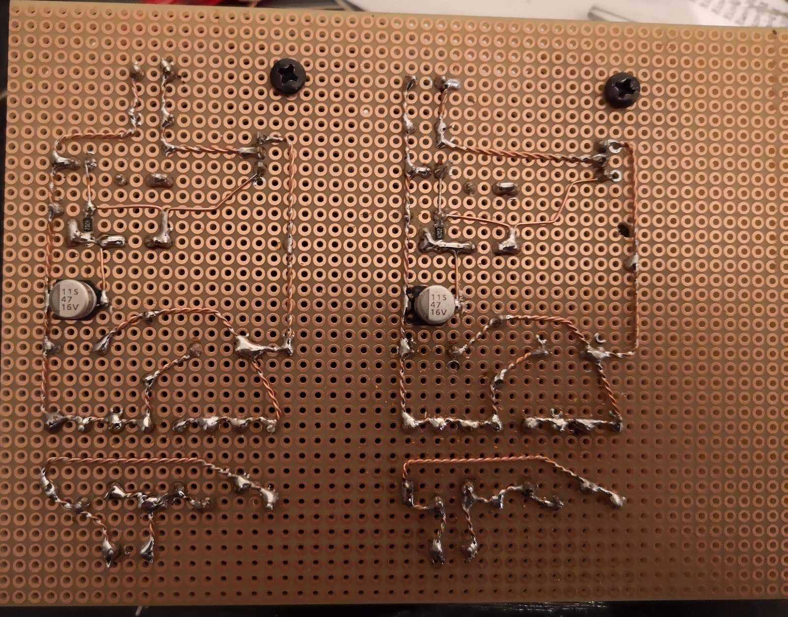

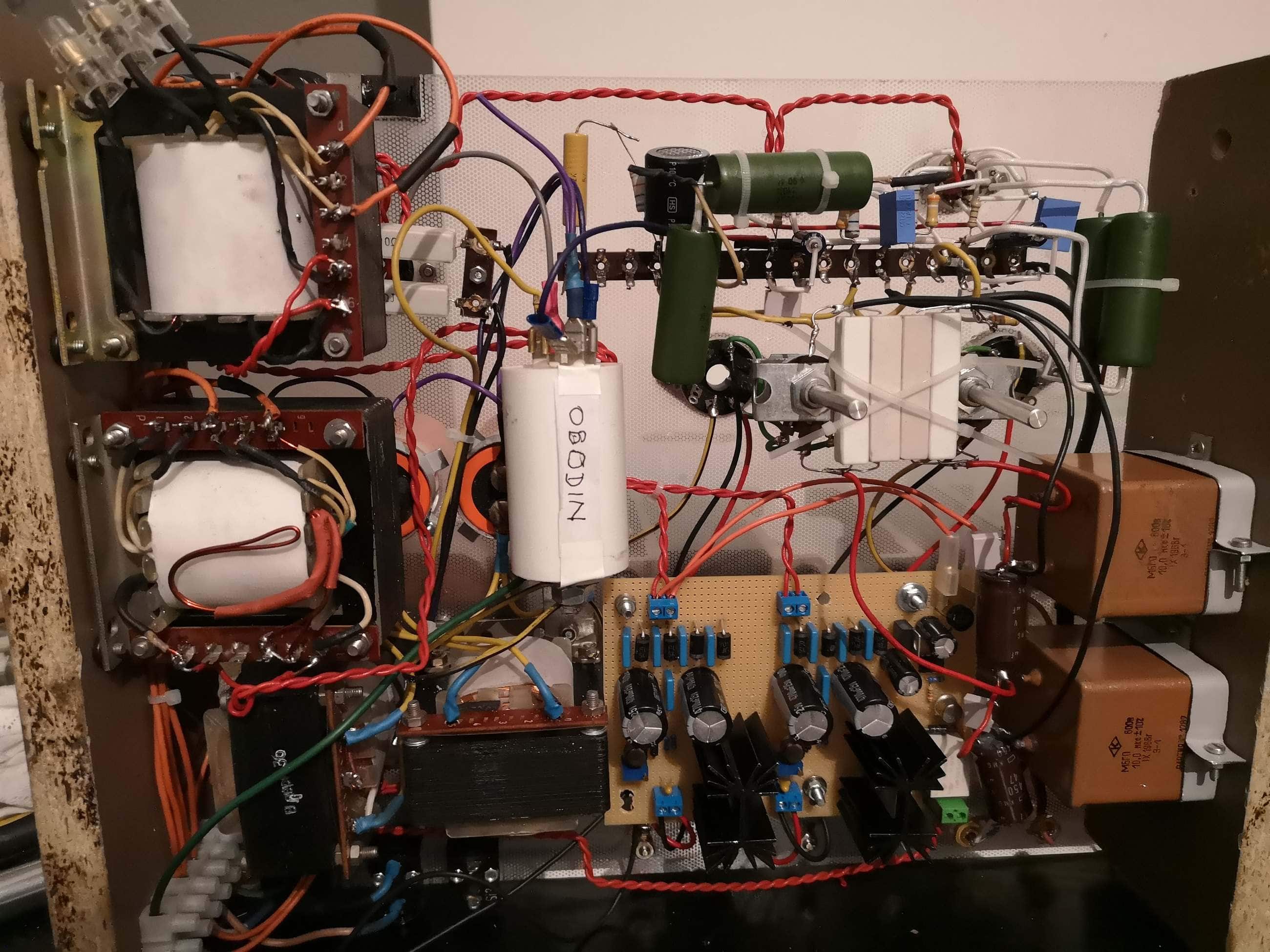

djmilicic Napisano Oktobar 11, 2018 Autor #104 Napisano Oktobar 11, 2018 Ubačeno DC napajanje za grejanje izlaznih cevi. Urađen je slow start od 7 sekundi sa LM350. Za ispravljanje uzete ultra fast 3A diode bajpasovane sa 10nF kondovima. Brum nečujan dok ne uvučem uvo u zvučnik. Grejanje ispravljačice se uključuje posle 30 sekundi dok se ne zagreju (bar malo) izlazne cevi, naravno, sa 555 i relejom (hvala Sax na ideji). vladd, skrstic, mutayu and 2 ostalih je reagovao/la na ovo 2 1 2
djmilicic Napisano Oktobar 11, 2018 Autor #106 Napisano Oktobar 11, 2018 Još sabiram utiske. Ne da žena da odvalim sva tri vata. Kaže, kasno je
