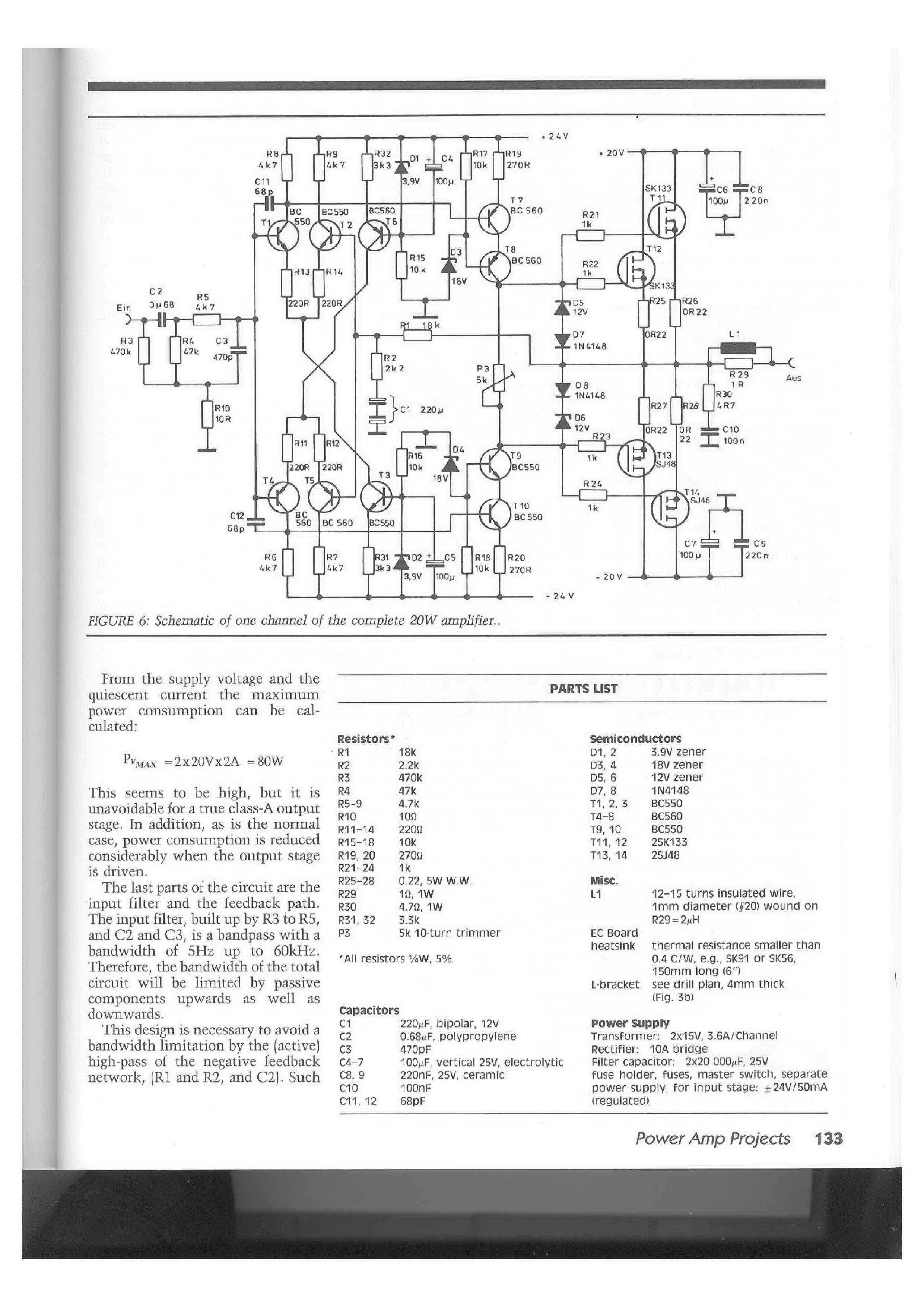

NIXIE Napisano Jul 21, 2018 Share #51 Napisano Jul 21, 2018 17 hours ago, Zen Mod said: eto vidis kako znas ..... moj plan od pocetka zahajpujem , navucem ih da kupu delovi , pokupim delovi , dobijem od Neleta jos jedan neki SIT amp za trud probijanja i hajpa na izvanredno isplativom i perspektivnom srBskom trzistu ........... ih di ce mi kraj ima da krckam SITovi i da si pravim do kraja vecnosti , i phono sekcije i linije i ampovi Aj malo ja da pitam, ostalo mi dva para 2SJ50/2SK135 od bogtepitakad, imam i dva hladnjaka 1k/W izbušeni su za 2xTO3. Jel ima neka lepa šemica za 2 x 5-10W A klase sa ovim tranzistorima? Link to comment Podeli na ovim sajtovima More sharing options...
Zen Mod Napisano Jul 21, 2018 Share #52 Napisano Jul 21, 2018 ulazni stepen - imas Toshiba JFets ili ces bipolar ? Link to comment Podeli na ovim sajtovima More sharing options...
vladd Napisano Jul 21, 2018 Share #53 Napisano Jul 21, 2018 Mozes da radis legendarnog Wintona https://www.americanradiohistory.com/Archive-Practical/Wireless/70s/PW-1979-03.pdf Ili nesto interesantnije https://www.bonavolta.ch/hobby/en/audio/2sk135se.htm Link to comment Podeli na ovim sajtovima More sharing options...

NIXIE Napisano Jul 21, 2018 Share #58 Napisano Jul 21, 2018 20 minutes ago, Zen Mod said: ulazni stepen - imas Toshiba JFets ili ces bipolar ? Nemam ništa osim SJ50/SK135. Imam puno MPSA56/06 bolje bipolar. Link to comment Podeli na ovim sajtovima More sharing options...

NIXIE Napisano Jul 21, 2018 Share #61 Napisano Jul 21, 2018 24 minutes ago, Zen Mod said: a sto cev , sad je SIT u modi u srBiji ima i toga naci L' Audiophile archive na netu , vec sam zaboravio kako se zove amp .......... ulaz White Cathode , izlaz lateralci Mican (simplicisius) je to pravio kad sam ja bio mali Ne bih cevi, nešto ovako bi odgovaralo, ali je prejako i preskupo je za ono što hoću. Treba mi zbog hladnjaka 5-10W max., šta misliš da mu smanjim malo napajanje odnosno malo preradim i stavim samo par izlaznih? Tražiću još. Link to comment Podeli na ovim sajtovima More sharing options...
