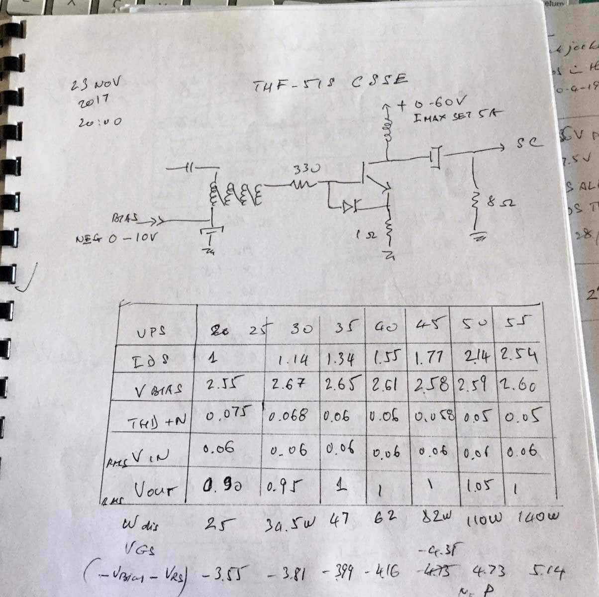

Zen Mod Napisano Jul 23, 2018 Share #116 Napisano Jul 23, 2018 nego ,kuckam nesto na Big DiyA zanimljivo je - ko je pratio a ko nije , current distribution izmedju SIT i mosfet elementa u izlaznom foloweru je totalno ludacka elem , mosfet strujno radi lavovski posao , SIT radi u kontru sa strujom , a zvucnik dobija razliku tih dveju struja ........... sve do momenta kad mosfet krene da lize 0A sa donje strane , onda SIT krene da priskace u pomoc (dodajuci struju gde je mosfet gubi) i pojacalo prakticno radi u AB klasi ........ ako se uopste moze tako nazvati jer samo mosfet prestaje da provodi , dok SIT provodi all the time ..... sad da li u fazi ili kontrafazi ...... ajd skontaj definiciju za to ?? tako da pade mi na pamet - nakuckah (rekoh) na BigDiya : Quote just realized that there is new class of amplifier output stage , invented by Pa∀ Class Woland je reagovao/la na ovo 1 Link to comment Podeli na ovim sajtovima More sharing options...
Bajlag Napisano Jul 23, 2018 Share #117 Napisano Jul 23, 2018 1 hour ago, Zen Mod said: nego ,kuckam nesto na Big DiyA zanimljivo je - ko je pratio a ko nije , current distribution izmedju SIT i mosfet elementa u izlaznom foloweru je totalno ludacka elem , mosfet strujno radi lavovski posao , SIT radi u kontru sa strujom , a zvucnik dobija razliku tih dveju struja ........... sve do momenta kad mosfet krene da lize 0A sa donje strane , onda SIT krene da priskace u pomoc (dodajuci struju gde je mosfet gubi) i pojacalo prakticno radi u AB klasi ........ ako se uopste moze tako nazvati jer samo mosfet prestaje da provodi , dok SIT provodi all the time ..... sad da li u fazi ili kontrafazi ...... ajd skontaj definiciju za to ?? tako da pade mi na pamet - nakuckah (rekoh) na BigDiya : Dok god radi ko folover mislim da bi trebalo da radi u fazi. Link to comment Podeli na ovim sajtovima More sharing options...
Zen Mod Napisano Jul 23, 2018 Share #118 Napisano Jul 23, 2018 ne vredi misliti , moram izmeriti ovih dana , da potvrdim ili pobijem sta simulacija pokazuje Link to comment Podeli na ovim sajtovima More sharing options...

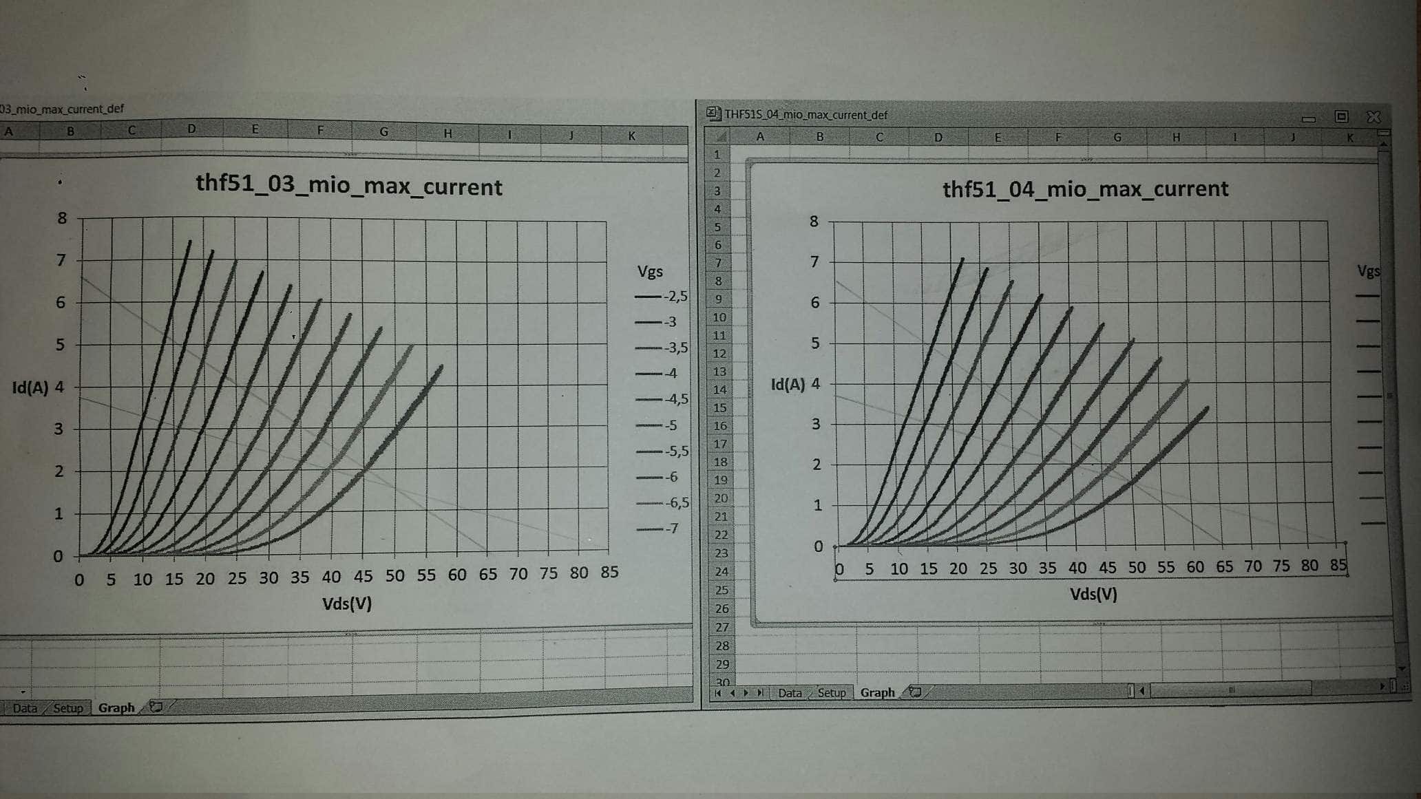

neskor Napisano Jul 23, 2018 Share #122 Napisano Jul 23, 2018 5000pF a evo i nekih kriva Link to comment Podeli na ovim sajtovima More sharing options...
Zen Mod Napisano Jul 23, 2018 Share #123 Napisano Jul 23, 2018 svaka ti dala , to je tabela , valjda tamo u Babelfish M25 si postovao ima i ovo (attached) .......ulazna kapacitivnost nece biti problem , bice gurano sa trafoom koji ima 4V/V gain , sto ce reci 16 puta podize Rout buffera ....... a buffer ce bude vec predstavljeni folower iz M25 , ali obavezno u Borbely White Cathode vezi .......... on je superioran svim ostalim iteracijama JFet buffera , pod tezim opterecenjima ne zaboravi da tu u principu i nije toliko kriticna ulazna kapacitivnost , jer nema Miller efekta - source follower je u pitanju Link to comment Podeli na ovim sajtovima More sharing options...
neskor Napisano Jul 23, 2018 Share #124 Napisano Jul 23, 2018 koliko sam video jedini problem ce biti naci dva slicna THF-51s, jer su poznati po tome da nisu bas laki za uparivanje Link to comment Podeli na ovim sajtovima More sharing options...
