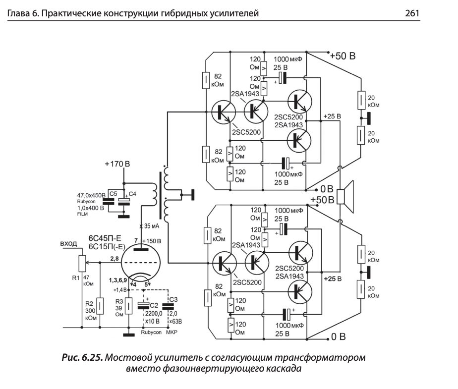

BANAT Napisano Januar 27, 2019 #1281 Napisano Januar 27, 2019 43 minutes ago, Mikorist said: Još samo da neko zna izlazni trafo da namota Nije to neka preterana filozofija , pogotovu kada je odnos impedanse primara i sekundara relativno mali(600R/8R) , mislim da bi sa THF51S u izlazu taj odnos bio jos povoljniji , cak sta vise mislim da bi za brzu probu mogao da se upotrebi i neki obican mrezni trafo 240VAC /12 - 20 VAC , EI tip ,ali da se prepakuje jezgro(limovi) kao za SET izlazni .
BANAT Napisano Januar 27, 2019 #1283 Napisano Januar 27, 2019 27 minutes ago, guja011 said: šesto oma?? si siguran? Siguran sam da je tako , mirna struja je tu podesena na nekih 250mA ,vrlo slicno kao da je babuska namesto tog SIT-a , ono sto je meni posebno interesantno kod tog hibrid pojacala je ta lokalna negativna strujna reakcija dovedena preko source elektrolitskog kond. ( 2000uF) sa pametno izmanipulisanih sekundara izlaznog trafoa ,mislim da taj retko interesantan trik moze uspesno da se primeni i kod full cevnih SE pojacala .

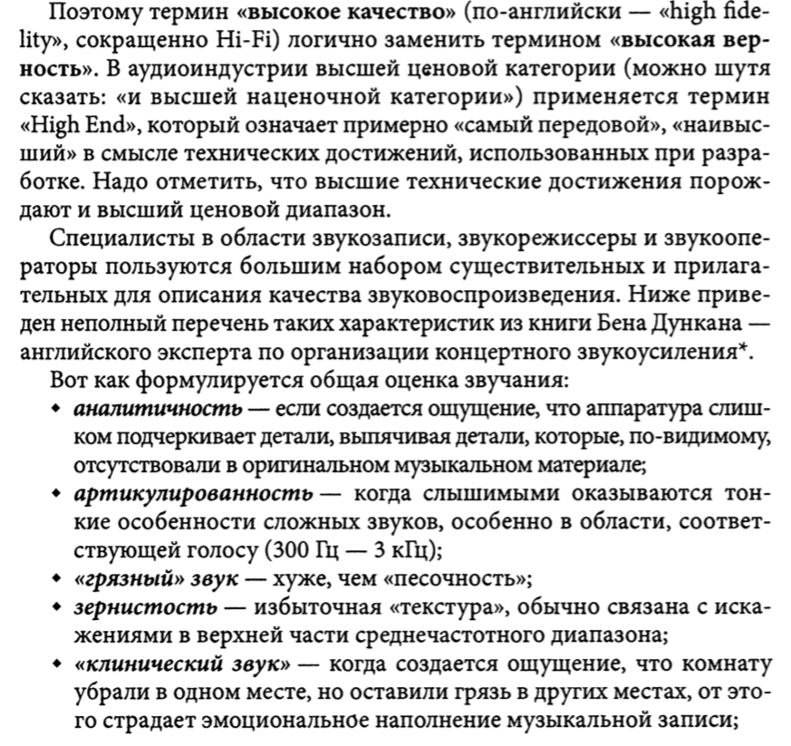

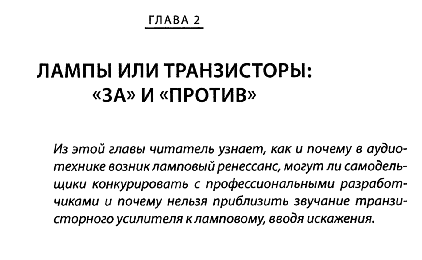

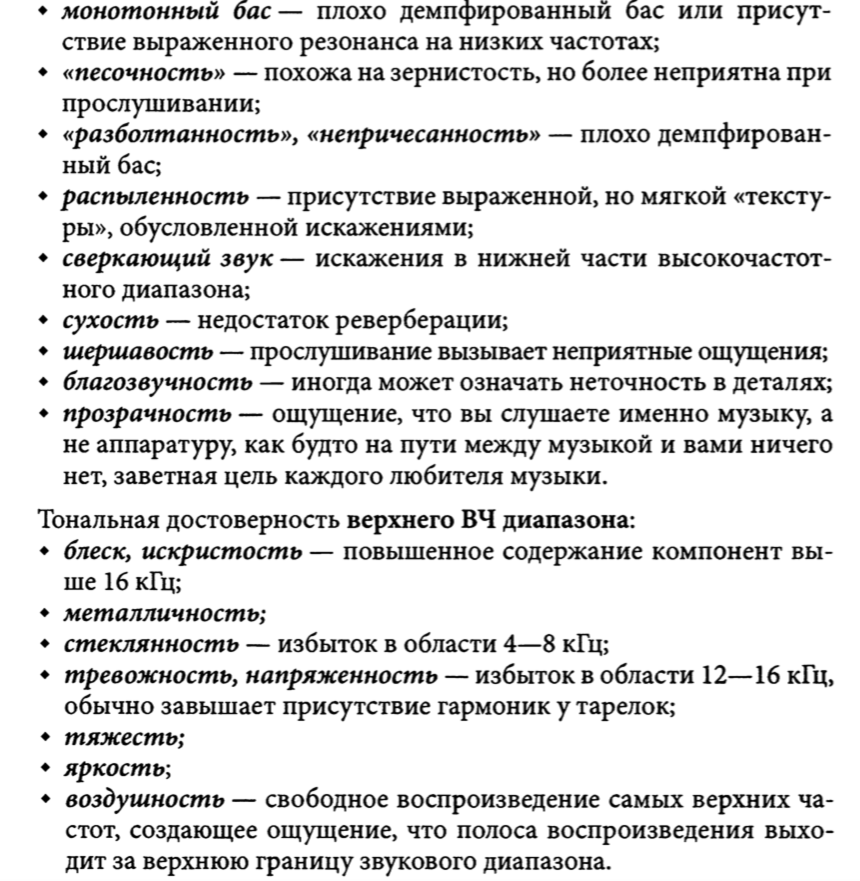

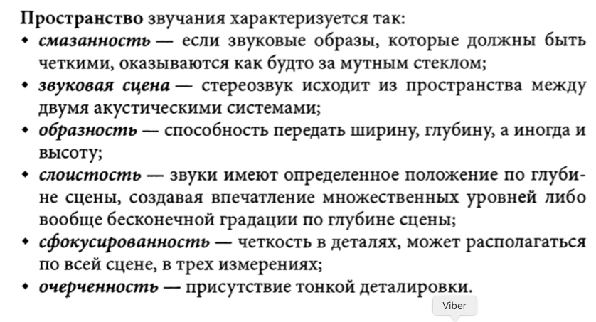

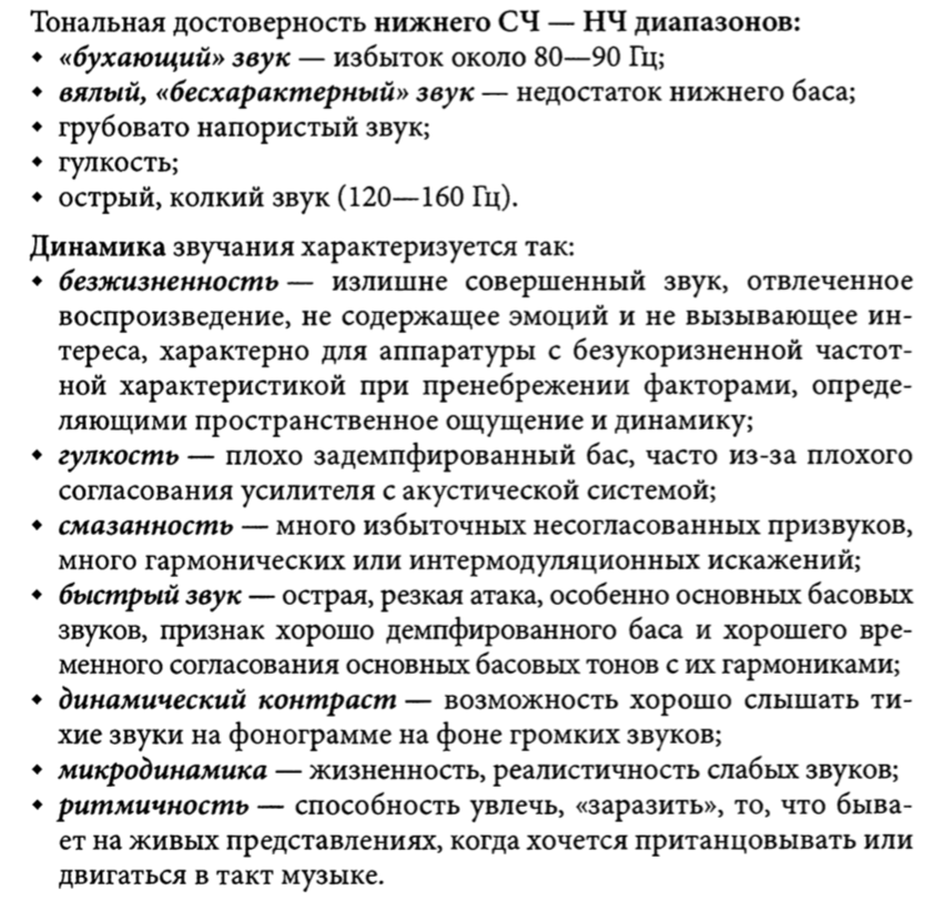

Mikorist Napisano Januar 27, 2019 #1284 Napisano Januar 27, 2019 Imam bre celu rusku knjižurinu o hibridnim pojačavačima.... Jedno celo poglavlje se bavi da li su bolje lampe i mrtva trka.... evo jedna fotka okačiću celu knjigu
BANAT Napisano Januar 27, 2019 #1285 Napisano Januar 27, 2019 Miko jeste to hibrid ali sa bipolarcima ne sa SIT.
Mikorist Napisano Januar 27, 2019 #1286 Napisano Januar 27, 2019 nije hibrid ali je isti tokin odozgo u shemi

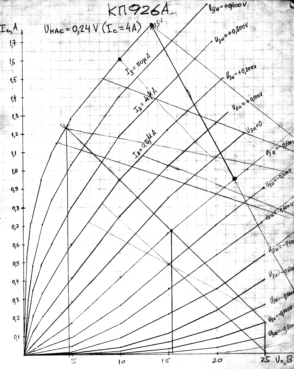

BANAT Napisano Januar 27, 2019 #1290 Napisano Januar 27, 2019 Po obliku kucista se vidi da mu je osnovna namena bila za VHF/UHF , popravljao sam proslog leta jedan 300W FM profi predajnik koji je imao dva u isto takvom kucistu Ruske snazne ali bipolarce , pitanje imas li sire karakteristike za Ruski KP904A ?
Mikorist Napisano Januar 27, 2019 #1291 Napisano Januar 27, 2019 Ovo je tranzistor koji moze menja Yamaha i Sony SITs .... 300 rublja komad
Mikorist Napisano Januar 27, 2019 #1293 Napisano Januar 27, 2019 53 minutes ago, BANAT said: imas li sire karakteristike za Ruski KP904A ? imam pdf neki sa ruskim SIT....ima tabele neke Мощные полевые транзисторы_ - PDF.pdf BANAT je reagovao/la na ovo 1
djmilicic Napisano Januar 27, 2019 #1294 Napisano Januar 27, 2019 Ako su to ovi, ima kod Ivaila KP901A-2.5 KP902A-3.0 KP904B-4.0 BANAT je reagovao/la na ovo 1

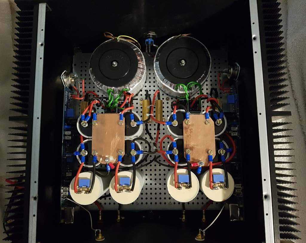

zeljkor Napisano Februar 4, 2019 #1295 Napisano Februar 4, 2019 Sklopljeno. Ostaje podesavanje, zatvaranje i slusanje Leonardo, neskor, grone and 9 ostalih je reagovao/la na ovo 6 4 1 1
Aleks Napisano Februar 4, 2019 #1297 Napisano Februar 4, 2019 Tako se to radi, kakve daske, kakvi prototipi. Pravi se odmah gotov uređaj, podesiš i uživaš
