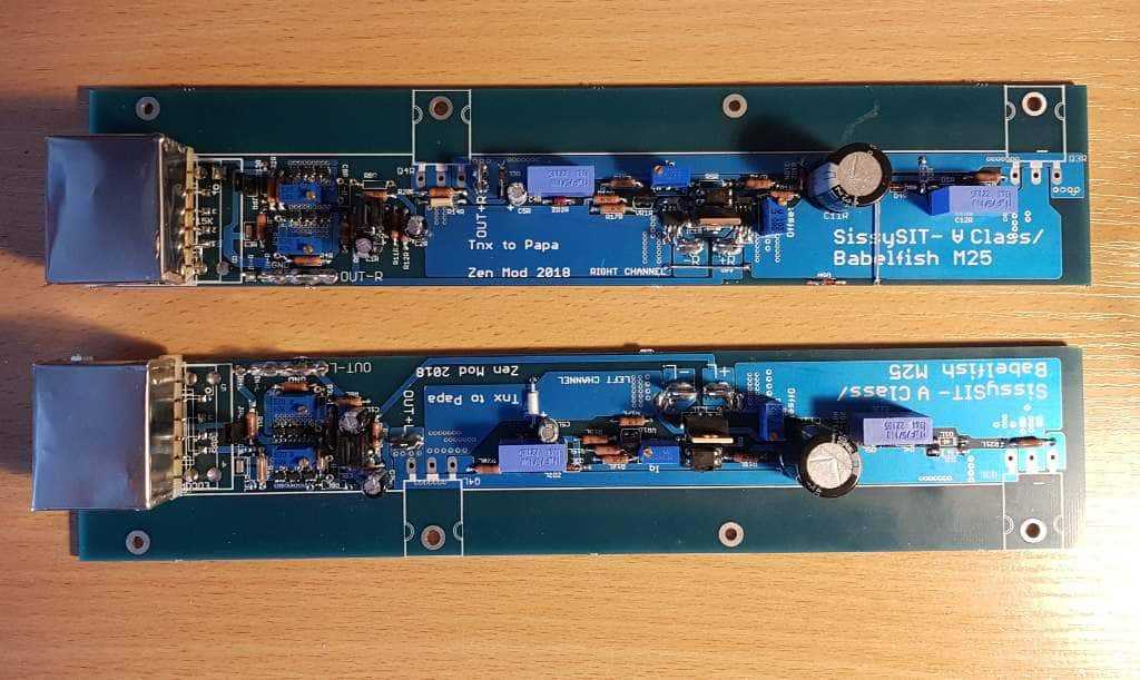

zeljkor Napisano Januar 2, 2019 #1061 Napisano Januar 2, 2019 SissySIT gotove plocice sa punjenjem. Valjda se nisam nigde ispalio vladd, Dual and Aleks je reagovao/la na ovo 1 1 1
zeljkor Napisano Januar 2, 2019 #1062 Napisano Januar 2, 2019 Sada je ostalo da se krene malo u mehaniku tj. kutiju.

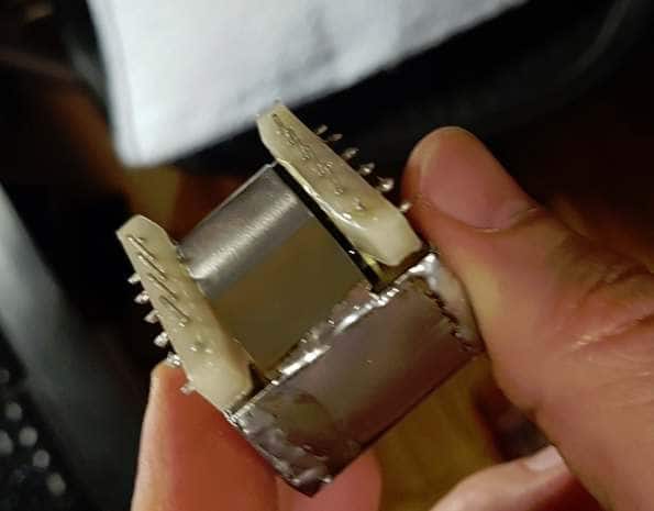

guja011 Napisano Januar 2, 2019 #1065 Napisano Januar 2, 2019 47 minutes ago, zeljkor said: SissySIT gotove plocice sa punjenjem. Valjda se nisam nigde ispalio kakav ti je to ružan plek na trafoima? edit: nisam gledo drugu temu...
zeljkor Napisano Januar 2, 2019 #1066 Napisano Januar 2, 2019 Just now, guja011 said: kakav ti je to ružan plek na trafoima? MuMetal
Mikorist Napisano Januar 2, 2019 #1067 Napisano Januar 2, 2019 Više u trafou ima nikla nego u Mumetalu...
Zen Mod Napisano Januar 2, 2019 #1068 Napisano Januar 2, 2019 4 hours ago, zeljkor said: Sada je ostalo da se krene malo u mehaniku tj. kutiju. nemo zuris .. probaj prvo na svom T-Bed-u ....... mozda nije vredno kutijanja Srecko and ninja je reagovao/la na ovo 1 1
ninja Napisano Januar 2, 2019 #1069 Napisano Januar 2, 2019 1 hour ago, Zen Mod said: nemo zuris .. probaj prvo na svom T-Bed-u ....... mozda nije vredno kutijanja ma nek sapne gdje će baciti
zeljkor Napisano Januar 2, 2019 #1070 Napisano Januar 2, 2019 1 hour ago, Zen Mod said: nemo zuris .. probaj prvo na svom T-Bed-u ....... mozda nije vredno kutijanja Ko zna, mozda mi se i ne svidi, ali ja na ovo gledam kao odmaranje glave od dnevnih obaveza i DIY hobi. Koncept mi se svidja, zanimljiva je ideja i to je dovoljno. U svakom slucaju oba kanala su pustena bez izlaza, podesena je mirna struja kroz jfet-ove i napon sa skinutim jumperom <1mV. Za danas dosta. Posto nemam liskunski izolator za Tokin moram da cekam da pocne da radi narucivanje delova. Aleks, Mikorist, NIXIE and 1 član je reagovao/la na ovo 4
