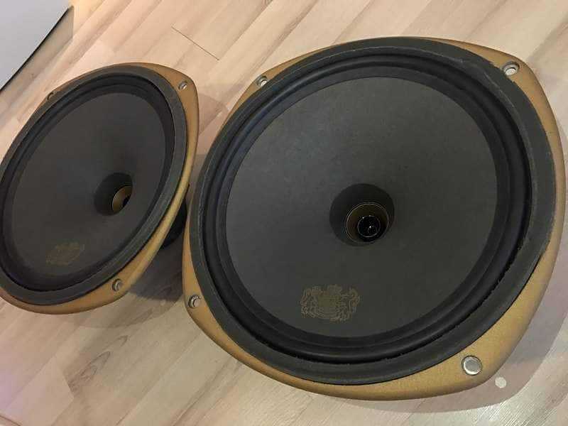

Mikorist Napisano Decembar 24, 2018 Share #926 Napisano Decembar 24, 2018 1 minute ago, NIXIE said: Platneno će najduže da traje. i to ne mora da znači... evo moje je butil 1972 godište... novo potpuno... nije maklo. Link to comment Podeli na ovim sajtovima More sharing options...

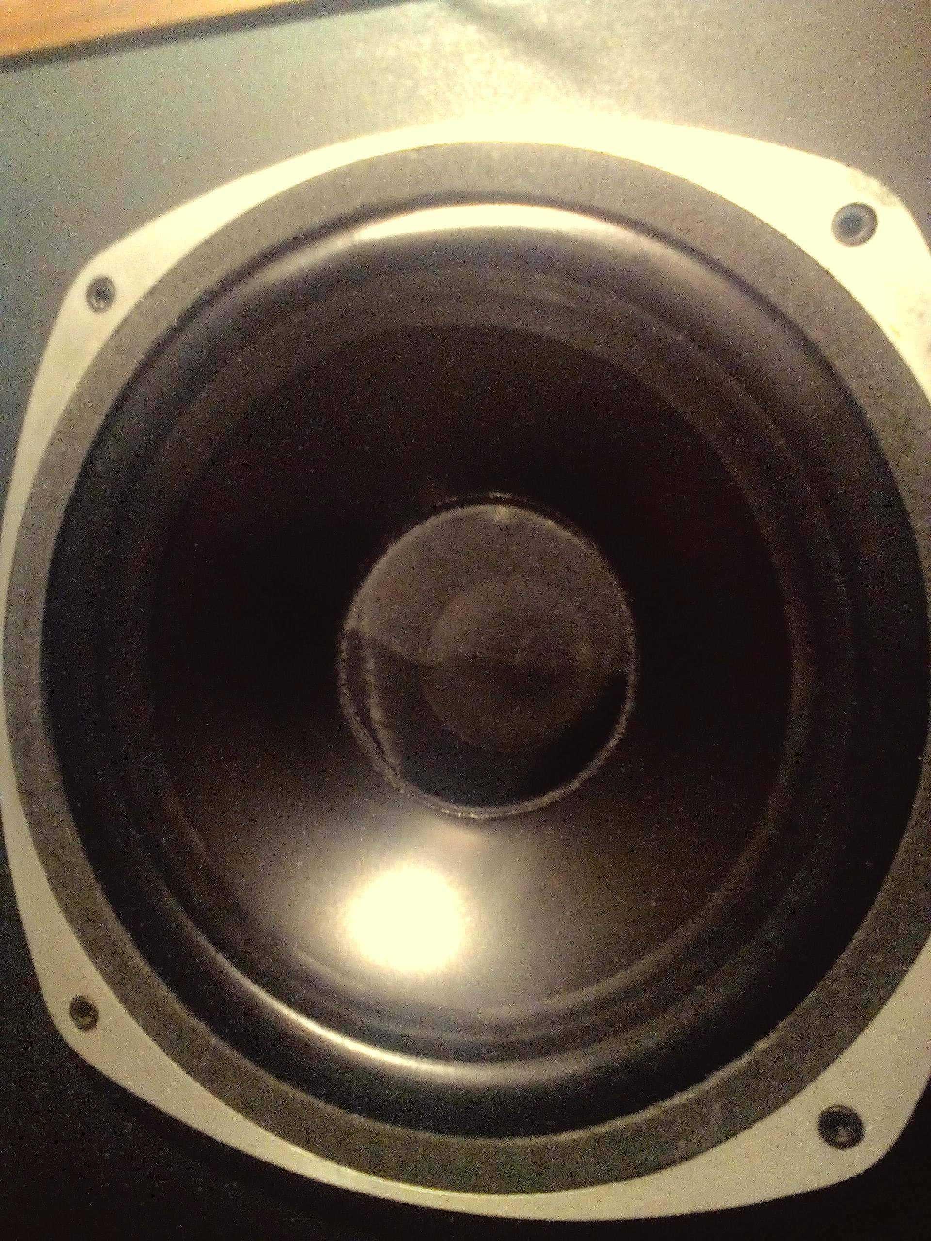

Mikorist Napisano Decembar 24, 2018 Share #930 Napisano Decembar 24, 2018 8 minutes ago, NIXIE said: Samo sunđerasta propadaju brzo, smeta im UV. Za ta od sintetičke gume, nisam siguran da li otvrdnu vremenom. Ovo jok (slika je sa Zen bloga - od AR2 drajveri ) Merio sam skoro drajver...ima bolje karakteristike nego što piše u fabričkom prospektu... Link to comment Podeli na ovim sajtovima More sharing options...

NIXIE Napisano Decembar 24, 2018 Share #932 Napisano Decembar 24, 2018 7 minutes ago, Mikorist said: Ovo jok (slika je sa Zen bloga - od AR2 drajveri ) Desni ćošak (kod žica) pokazuje neke neregularnosti na vešanju, kao da je počelo odlepljivanje? Link to comment Podeli na ovim sajtovima More sharing options...

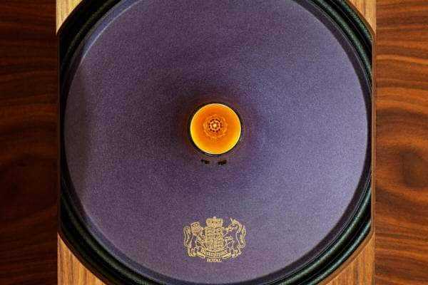

ninja Napisano Decembar 24, 2018 Share #933 Napisano Decembar 24, 2018 32 minutes ago, Mikorist said: ma ovo je još komplikovanije od Zastave 3 original drajvera za Westminster i sva 3 su različita sunđerasto meko vešanje (ovo je tipa 80ih) butil meko vešanje (tipa 70ih) platneno tvrdo vešanje tipa 90ih .... 1982-87 : Driver 15" Dual Concentric (3839W) Ceramic Magnet, PepperPot Waveguide 1987-92: HW 15" Dual Concentric (3839W) Ceramic Magnet, PepperPot Waveguide 1989-99: Royal 15" Dual Concentric (3889/W) AlNico Magnet (Alcomax 3), Pepperpot Waveguide, Girdacoustic Struts Woofer: Paper Cone, Girdacoustic Struts, 2" Voice Coil Treble: 2" Aluminum Alloy 1992-98: TW 15" Dual Concentric (3858) Ceramic Magnet, Tulip Waveguide Midrange/Bass: Paper Pulp Cone, 2" Voice Coil Treble: 1" Aluminum/Magnesium Alloy Dome 2000-2010:Royal HE 15" Dual Concentric (DC 3806) AlNiCo magnet (Alcomax 3), Pepperpot waveguide Midrange/Bass: Paper Pulp Cone, 2" Voice Coil Treble: 2" Aluminum Alloy Dome 2010-2014: Royal SE 15" Dual Concentric AlNiCo magnet, Pepperpot waveguide Midrange/Bass: Paper Pulp Cone, 2" Voice Coil Treble: 2" Aluminum Alloy Dome 2014- ... : Royal GR 15" Dual Concentric AlNiCo magnet, Pepperpot waveguide Midrange/Bass: Paper Pulp Cone, 2" Voice Coil Treble: 2" Aluminum/Magnesium Alloy Dome Srecko je reagovao/la na ovo 1 Link to comment Podeli na ovim sajtovima More sharing options...
Mikorist Napisano Decembar 24, 2018 Share #934 Napisano Decembar 24, 2018 58 minutes ago, NIXIE said: Desni ćošak (kod žica) pokazuje neke neregularnosti na vešanju, kao da je počelo odlepljivanje? Možda su moji bolje očuvani (al sam ja više i platio od AR2 njegove...jbg) Btw...stariji su zvučnici od mene . Link to comment Podeli na ovim sajtovima More sharing options...
