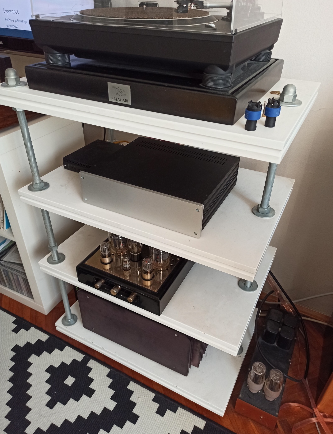

chakija Napisano Novembar 15, 2022 #156 Napisano Novembar 15, 2022 Ja arčim već jedno 15 godina policu sa navojnim šipkama. Nije baš engleski dizajn, al je vrlo praktična i izuzetno stabilna. Meni mnogo znači podešavanje razmaka između polica jer stalno stavljam sve i svašta od uređaja. Police sam radio od dve ploče mdf-a zalepljene jedna za drugu, pregitovano a ivice spajanja obrađene frezom. Posle prelakirano u belu. Kuršum, zika and LightMatic je reagovao/la na ovo 1 1 1
Kuršum Napisano Novembar 16, 2022 Autor #157 Napisano Novembar 16, 2022 On 11/15/2022 at 2:41 PM, chakija said: Ja arčim već jedno 15 godina policu sa navojnim šipkama. Koji promer navojne, M3? 'De kupiti, a ne plakati? Meni će za ovu od 1.5m širine trebati bar 7 ako pozadi na sredini jednu stavim, doduše kraćih.
Kuršum Napisano Novembar 16, 2022 Autor #158 Napisano Novembar 16, 2022 26 minutes ago, Kuršum said: Koji promer navojne, M3? M30 htedoh reći.
asimze Napisano Novembar 17, 2022 #160 Napisano Novembar 17, 2022 On 15.11.2022. at 14:41, chakija reče Ja arčim već jedno 15 godina policu sa navojnim šipkama. Nije baš engleski dizajn, al je vrlo praktična i izuzetno stabilna. Meni mnogo znači podešavanje razmaka između polica jer stalno stavljam sve i svašta od uređaja. Police sam radio od dve ploče mdf-a zalepljene jedna za drugu, pregitovano a ivice spajanja obrađene frezom. Posle prelakirano u belu. Malo se razumijem u vibracije, dio su mi bivšeg zanimanja, i nije mi jasno kako ovo čudo uopšte može da funkcioniše sa gramofonom na vrhu??? Pa ni gumenih podloški ispod svih matica? Ili je teško pola tone, pa onda ... A vidim da je u pitanju gramofon sa vrlo osjetljivom zvučnicom? Moraš ti to pod hitno patentirati!
chakija Napisano Novembar 17, 2022 #161 Napisano Novembar 17, 2022 (izmenjeno) Svaka čast na bivšem zanimanju! Nekim čudom, funkcioniše... Navojne šipke su M20. Izmenjeno Novembar 17, 2022 od chakija
asimze Napisano Novembar 17, 2022 #162 Napisano Novembar 17, 2022 Ma ne radi se o tome da ja tebe kao ispljujem nego o tome da ako je to dobar model koji bi se mogao iskopirati , mnogima ipak trebaju takve police. Izrada je vrlo jednostavna i mnogi bi se mogli upustiti u DIY, ali ako je ključ u vrlo skupoj osnovi na koju si stavio gramofon onda... Isto tako MDF "zveči" i nije dobar u kutijama a na policama to nije problem? Tvoj gramofon i zvučnica su ipak neka ekskluziva i vrlo osjetljivi na vibracije. Inače vrlo lijepa temaa da se šire raspravi, ništa više. chakija je reagovao/la na ovo 1

paja959 Napisano Novembar 17, 2022 #165 Napisano Novembar 17, 2022 (izmenjeno) 5 hours ago, asimze said: Ma ne radi se o tome da ja tebe kao ispljujem nego o tome da ako je to dobar model koji bi se mogao iskopirati , mnogima ipak trebaju takve police. Izrada je vrlo jednostavna i mnogi bi se mogli upustiti u DIY, ali ako je ključ u vrlo skupoj osnovi na koju si stavio gramofon onda... Isto tako MDF "zveči" i nije dobar u kutijama a na policama to nije problem? Tvoj gramofon i zvučnica su ipak neka ekskluziva i vrlo osjetljivi na vibracije. Inače vrlo lijepa temaa da se šire raspravi, ništa više. ovo mi bas nije najjasnije,msm tolika zabrinutost...sto gram ne bi mogao da stoji na tako necemu,svaki od njih (manje vise) vec ima neki sistem izolacije u vidu raznoraznih nogara s oprugama,ili kombinacija nekih izolacionih sredstava...teka 1210(?) vec ima dobro resen svoj izolacioni sistem,+ ispod njega je FTA soundblaster...nemojmo pravit nepotrebno problem,tamo gde ne postoji...da svaki od njih menja svoju cud,kako menjas podlogu,materijal,lagano/tesko itd,niko ne spori,svako ce vec naci za sebe adekvatno resenje (vremenom) koje mu najvise odgovara.. Izmenjeno Novembar 17, 2022 od paja959
asimze Napisano Novembar 17, 2022 #166 Napisano Novembar 17, 2022 "6 neoprene washers (common rubber washers work fine, too). The washers, both the steel and the neoprene ones, should be 2 mm thick." To je ono što je meni falilo! A neko je več pisao na forumu koja vrsta gume je najbolja za ovo dampiranje!!! I drugo, bolje je se malo više koncentrirati da sama polica po sebi bude što je moguče više otporna na vibracije, nego to poslije raditi na više mjesta na polici, gubiti novac i ostalo. Sama ideja je apsolutno OK, ali zar nije malo bolje ivice polica oboriti pod uglom 45o naniže. Ne košta ništa, estetski simpatično, a doprinosi smanjenju upijanja vibracija.

asimze Napisano Novembar 17, 2022 #169 Napisano Novembar 17, 2022 U čemu je cjepanje dlake, misliš fatanje fotona?! Da stavi gumene podloške, pa to i autor na TNT isključivo zahtjeva. Materijal može biti različit. Obaranje ivica je beznačajan trošak, a poznata preporuka, nisam ja to izmislio! A ja da imam opremu tog nivoa, ja bih na svakoj polici izbušio barem 2x5 rupa promjera 20 mm i zalio ih najobičnijim silikonom, i time ozbiljno smanjio nivo vinracija police. I za kraj, dokle god svjet ne iziskuje iole ozbiljna novčana izdvajanja nemože se smatrati cjepanje dlaka. Pa ko voli nek izvoli.

paja959 Napisano Novembar 17, 2022 #172 Napisano Novembar 17, 2022 35 minutes ago, asimze said: U čemu je cjepanje dlake, misliš fatanje fotona?! Da stavi gumene podloške, pa to i autor na TNT isključivo zahtjeva. Materijal može biti različit. Obaranje ivica je beznačajan trošak, a poznata preporuka, nisam ja to izmislio! A ja da imam opremu tog nivoa, ja bih na svakoj polici izbušio barem 2x5 rupa promjera 20 mm i zalio ih najobičnijim silikonom, i time ozbiljno smanjio nivo vinracija police. I za kraj, dokle god svjet ne iziskuje iole ozbiljna novčana izdvajanja nemože se smatrati cjepanje dlaka. Pa ko voli nek izvoli. kad budes imao malo vremena baci pogled na Ikea Lack stocic...vise godina sam koristio sa razlicitim gramofonima,razlicite koncepcije,tvrdo vesanje male mase,vece mase,subsasije...lagano ko perce,gornja ploca je prakticki rolovani karton,"spakovan" izmedju folije,od gore i od dole...nogare qrton tezak,presovana piljevina,oblepljena plasticnom folijom,uvrnuti nogare ni ne mozes redovno u gornju plocu,jer ce se pokidati navoj...i dan danas bih radije koristio to resenje,nego par firmiranih proizvoda koji kostaju ko pola bubrega, a dedicirani "stocici" su za gramofone.....Ripli,verovali ili ne...
asimze Napisano Novembar 17, 2022 #173 Napisano Novembar 17, 2022 pre 10 minuta, paja959 reče kad budes imao malo vremena baci pogled na Ikea Lack stocic...vise godina sam koristio sa razlicitim gramofonima,razlicite koncepcije,tvrdo vesanje male mase,vece mase,subsasije...lagano ko perce,gornja ploca je prakticki rolovani karton,"spakovan" izmedju folije,od gore i od dole...nogare qrton tezak,presovana piljevina,oblepljena plasticnom folijom,uvrnuti nogare ni ne mozes redovno u gornju plocu,jer ce se pokidati navoj...i dan danas bih radije koristio to resenje,nego par firmiranih proizvoda koji kostaju ko pola bubrega, a dedicirani "stocici" su za gramofone.....Ripli,verovali ili ne... APSOLUTNO SE SLAŽEM!!! Fantastičan stolič. ekološki fenomenalan, skoro đaba, a ona konstrukcija od karton sendviča ubila se za dampiranje. Mnogima kupovao za poklon. paja959 je reagovao/la na ovo 1

paja959 Napisano Novembar 18, 2022 #176 Napisano Novembar 18, 2022 19 hours ago, asimze said: APSOLUTNO SE SLAŽEM!!! Fantastičan stolič. ekološki fenomenalan, skoro đaba, a ona konstrukcija od karton sendviča ubila se za dampiranje. Mnogima kupovao za poklon. eto vidis,resenje prosto ko pasulj i radi svoj poso ...masa tih polica ko sto ima @chakija,uradjeni su bez sorbothane podlosi,negde su distanceri drveni,negde cevi,sa krutim vezama medj sp ratovima.neko je stavio siljke,neko i pod te siljke jos nesto,neko je ostavio krajeve,tako kako je....msm Pandorina kutija
