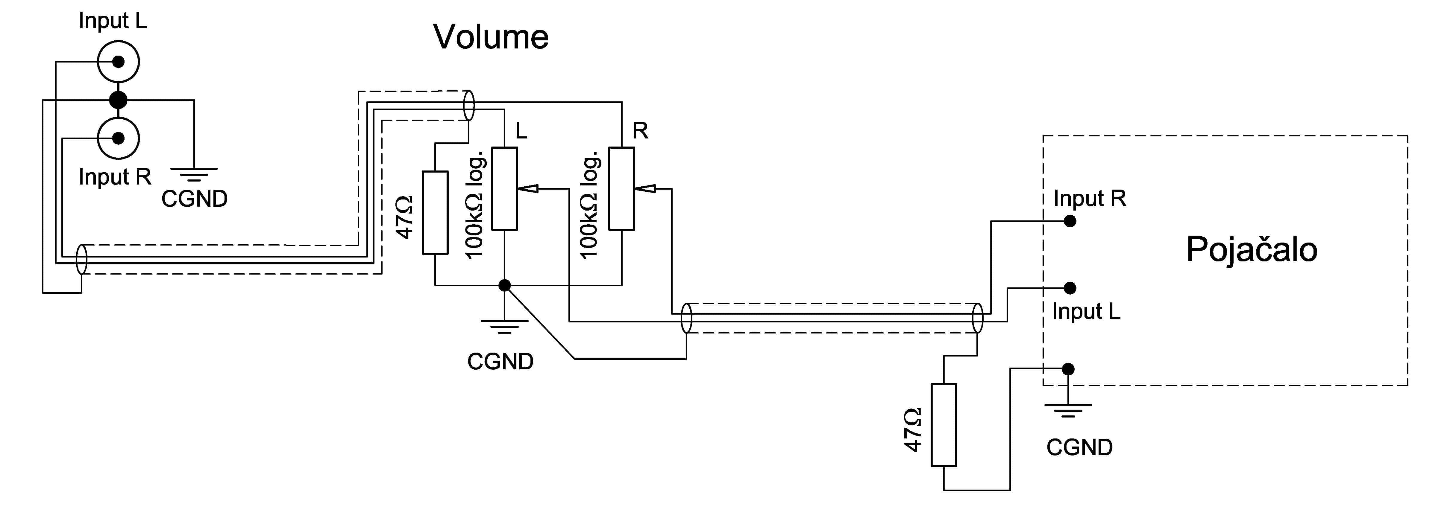

mantas Napisano Maj 9, 2018 #1 Napisano Maj 9, 2018 Zavrsen projekat tda7293 dual mono sve lepo radi ali imam pitanje.pojacalo je mnogo glasnije bez potenciometra za glasnocu.potenciometri su logaritamski 100k.kada ulaz u pojacalo povezem direktno bez potenciometra veoma je glano cak i preglasno za stan.potom sam ubacio potenciometre ulaz potenciometri pa pojacalo gubim na jacini zvuka.
NIXIE Napisano Maj 9, 2018 #2 Napisano Maj 9, 2018 21 minutes ago, mantas said: Zavrsen projekat tda7293 dual mono sve lepo radi ali imam pitanje.pojacalo je mnogo glasnije bez potenciometra za glasnocu.potenciometri su logaritamski 100k.kada ulaz u pojacalo povezem direktno bez potenciometra veoma je glano cak i preglasno za stan.potom sam ubacio potenciometre ulaz potenciometri pa pojacalo gubim na jacini zvuka. Skiciraj kako si vezao potenciometar na ulaz pojačala.
Beli Napisano Maj 9, 2018 #3 Napisano Maj 9, 2018 Potenciometar ima ulogu smanjivanja(atenuacije) nivoa signala koji se dovodi na ulaz pojačala, te se stoga naziva i atenuator. Dakle, sasvim je OK što ti se smanjuje intenzitet zvuka sa njim u odnosu na direktno povezivanje pojačala. Drugo, ne znam po kojoj si šemi pravio pojačalo, al' u datasheet-u proizvođača piše da se ne preporučuje pojačanje manje od 29dB za njega(što je mnogo) i za očekivati je da će ti ''svirati'' preglasno ako je rađeno po toj prepreporuci. Treće, trebao bi zameniti potenciometar sa nekim, takođe logaritamskim, vrednosti od 10 do 20k, ovaj od 100k ti je prevelik.
mantas Napisano Maj 9, 2018 Autor #4 Napisano Maj 9, 2018 3 hours ago, NIXIE said: Skiciraj kako si vezao potenciometar na ulaz pojačala. Imam dva potenciometra jer je dual mono ali sema je ista
NIXIE Napisano Maj 9, 2018 #5 Napisano Maj 9, 2018 16 minutes ago, mantas said: Imam dva potenciometra jer je dual mono ali sema je ista Postuj i šemu pojačala. Nije mi jasno čemu služe dva tandem (stereo) potenciometra. U principu kad odvrneš pot do kraja, jačina mora biti ista kao kad nema u opšte pot-a. Ovako nešto za stereo pojačalo, ako nema balance.

mantas Napisano Maj 10, 2018 Autor #11 Napisano Maj 10, 2018 hvala svima na pomoci, stavljeni novi mono potenciometri od 25k sada je sve ok.potenciometri koji su bili isto su mono samo sliku koju sam stavio prikazuje stereo, mislio sam na semu povezivanja na toj slici.
NIXIE Napisano Maj 10, 2018 #12 Napisano Maj 10, 2018 10 minutes ago, mantas said: hvala svima na pomoci, stavljeni novi mono potenciometri od 25k sada je sve ok.potenciometri koji su bili isto su mono samo sliku koju sam stavio prikazuje stereo, mislio sam na semu povezivanja na toj slici. Fino. Daj neku sliku od tog pojačala. Kakvi su utisci?
