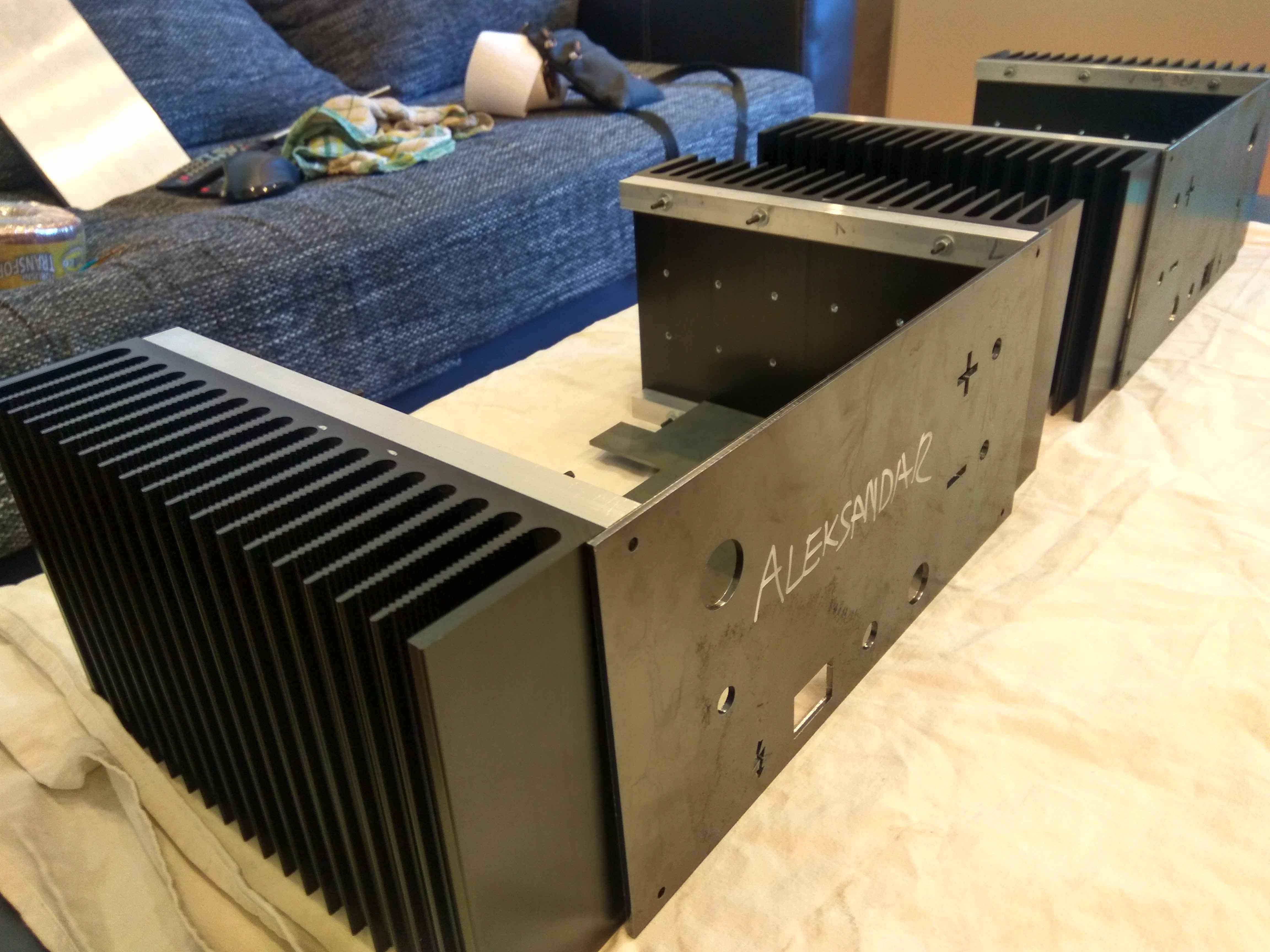

bokiooo7 Napisano April 27, 2018 #1 Napisano April 27, 2018 Kolege forumasi, pozdrav svima ! U zadnjih godinu dana nisam bio aktivan na forumu iz vise razloga, mnogo posla i slicno... Posle zavrsetka XA stotke zaista nemam potrebu da bilo sta menjam, jer neskromno govoreci, to je nesto sto se moze slusati do kraja karijere audiofila, i za mene je jednostavno nesto najbolje sto sam cuo. Poredeci ga u mnogim sistemima jednostavno mu se ne moze prici, tako da apelujem na kolege forumase koji su poceli projekat ( Alex, Shone ) da zavrsavaju pricu jer imaju sta da cuju Ali da se vratimo na temu : Posto me je uhvatila dosada i DIY manija, odlucih da iskoristim plocice od mog Alepha 2 i da ih uz malo modifikacija pretvorim u Aleph 60. Kutije sam sam projektovao u Cadu, prednju plocu sam takodje izrezao sam na obicnom cirkularu ( kupio sam list za aluminijum, i ide kao puter ) a ivice oborio obicnim frezerom za drvo, opet islo kao podmazano, tako da nije nemoguce sve odraditi sam. Izbusio sedamdesetak rupa, urezao tridesetak navoja i eto kutije Sledi farbanje , priprema za eloksazu i ispisivanje fonta na prednjoj ploci. Evo par slika, kad krenem sa elektronikom javljam se ponovo ... Vix, D i g i t a L, Beli and 11 ostalih je reagovao/la na ovo 14

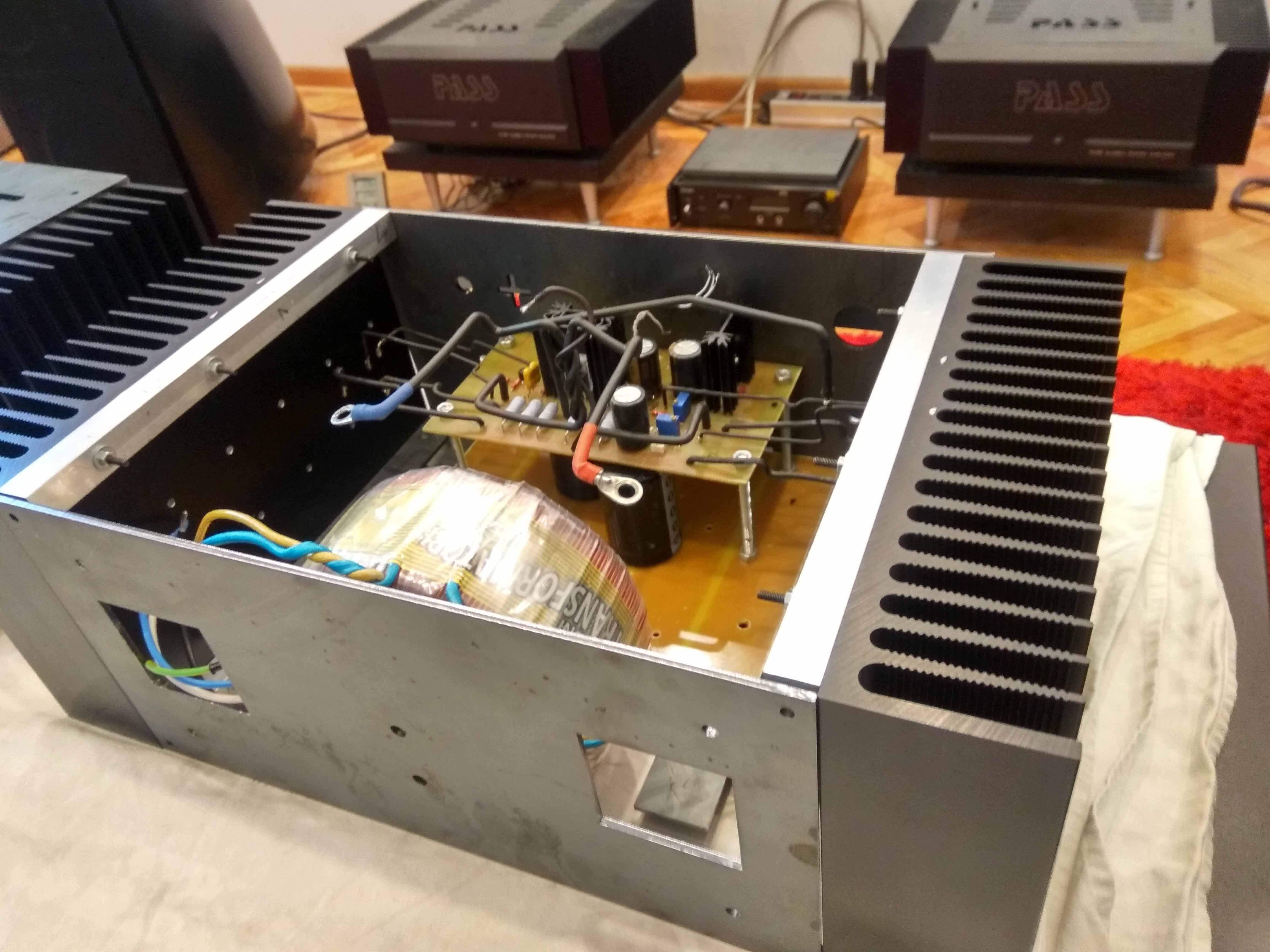

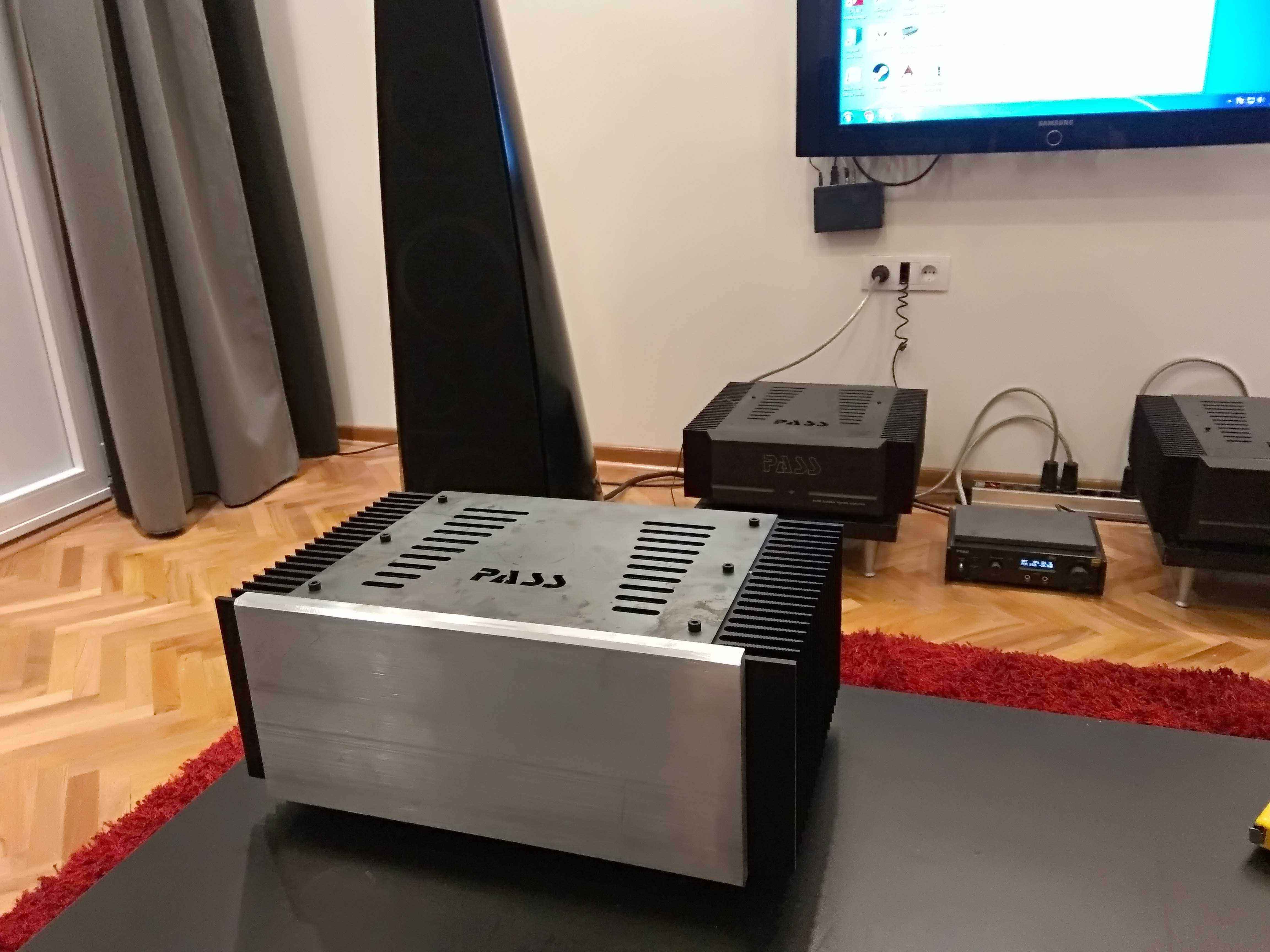

bokiooo7 Napisano April 27, 2018 Autor #4 Napisano April 27, 2018 Ama bolje u dve kutije, ima vise da se radi i da se uziva u procesu. A i uzeleo sam se malo Aleph farbe, cisto da se cuje. Inace kutije su vec razbusene i spremne da prime neku verziju Turbo F5 ili malu supersimetriju, nesto poput 30 -tke, ako mi se bude opet kopalo po iznutricama, samo bih natrpao 6 komada po kvadrantu u slucaju supersimetrije, i biasa koliko moze da izdrzi. Kutija je dizajnirana da moze da izdisipira oko 180 wati na oko 30 stepeni iznad ambijenta. Kuciste je celicno, da bi disipacija isla na hladnjake i da elektroliti ne trpe temperaturni stres, prednja ploca nosi greceve. Oprobana sema i radi dobro : Bitno je da se svajsuje, ponovo smo u igri djmilicic, Bajlag, vladd and 2 ostalih je reagovao/la na ovo 5

Fukushima Napisano April 27, 2018 #7 Napisano April 27, 2018 Svaka cast! Hvala za informaciju za cirkular sa listom za secenje aluminijuma, bas sam se skoro razmisljao da li nesto tako postoji u prodaji ☺ Taj XA koji hvalis je XA100.5, dva alepha u bridzu sa susy, ili sam nesto pomesao, imaju dosta varijacija...?

Aleks Napisano April 27, 2018 #9 Napisano April 27, 2018 Boki, ne drži te mesto 3 hours ago, bokiooo7 said: ivice oborio obicnim frezerom za drvo E to! Hvala brate! Pitao sam se, pa čak i našao kao neke klipove na yt može li ovo, trebalo je samo da mi neko potrvrdi da je to radio, da ne budem prvi ludak koji je probao tako nešto Hvala! Inače ja na žestokoj prekretnici oli dual mono oli sve u jednu kutiju, baš sam na pola trenutno....
djmilicic Napisano April 28, 2018 #10 Napisano April 28, 2018 Obožavam rad "from scratch". Kada vidim ovo, onaj moj uradak je k’o da su ga deca u zabavištu radila. Jedno veliko BRAVO.

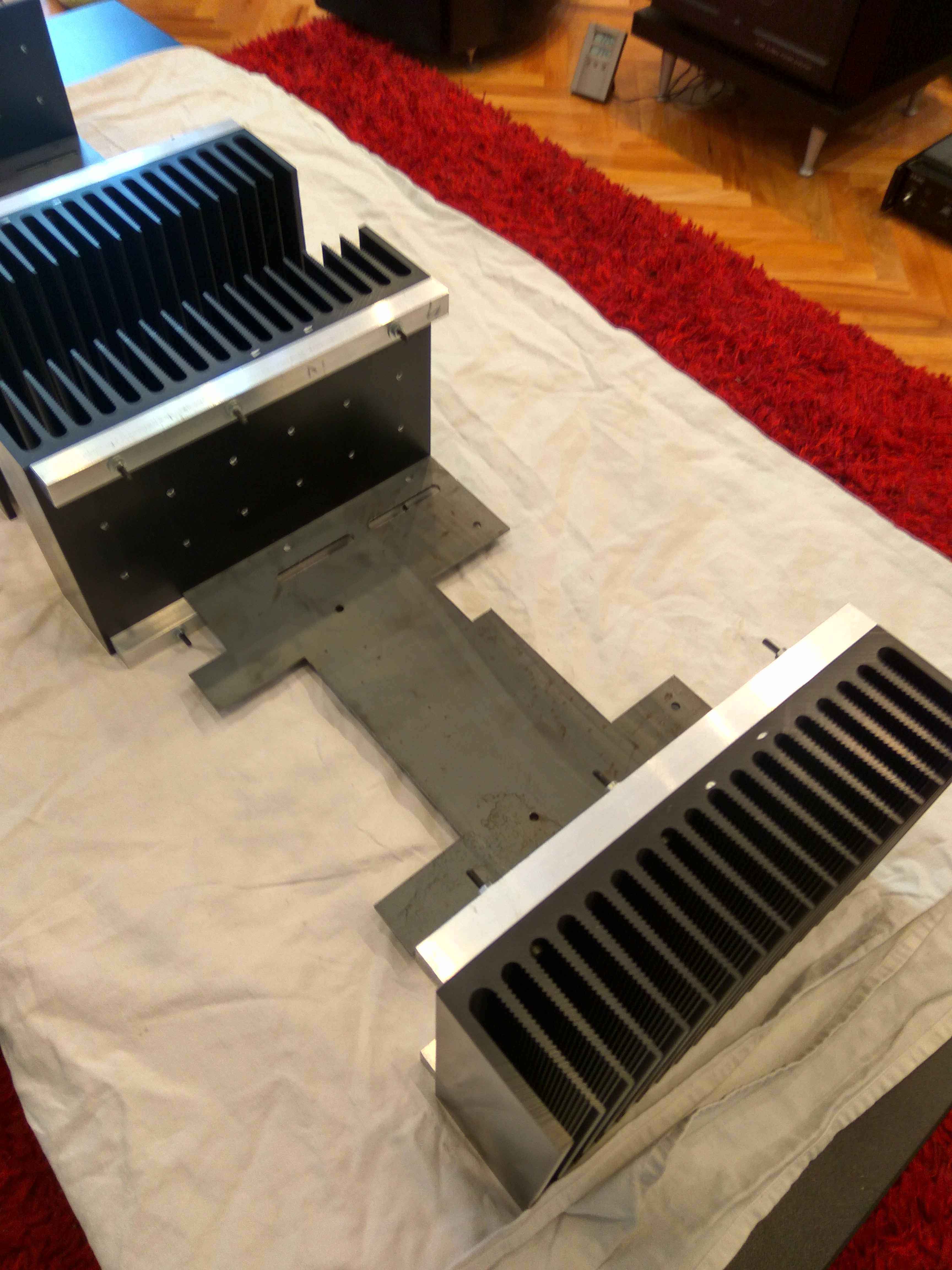

bokiooo7 Napisano April 28, 2018 Autor #11 Napisano April 28, 2018 Hvala svima, nastavljamo dalje Borko Rec je o standardnoj XA .5 topologiji, odnosno Xa seriji Nelsona Passa, nije u pitanju ukrsteni Aleph. Ovde nisam pisao o tome jer je to komercijalna serija N.P. pa je protiv pravila foruma:) Sto se cirkulara tice, kupio sam obican Einhelov rucni cirkular, stavio ga odozdo na sto i skinuo njegov fabricki list, kupio Boshov za secenje aluminijuma, 1500 din u woby house i sekao sa njim. Vazno je da ga savrseno dovedes u nulu inace ces baciti materijal. Ja sam uspeo da isecem aluminijum debljine 15 mm bez problema i to sa svih strana flaha. Posle sam je obradio na frezeru koji je isto hoby alat, sa obicnim secivom za drvo. Posto jedna slika govori vise od hiljadu reci, slikacu radni sto pa ce sve biti dosta jasnije Alex, Monoblock rules, nista jedna kutijica ! Fukushima je reagovao/la na ovo 1

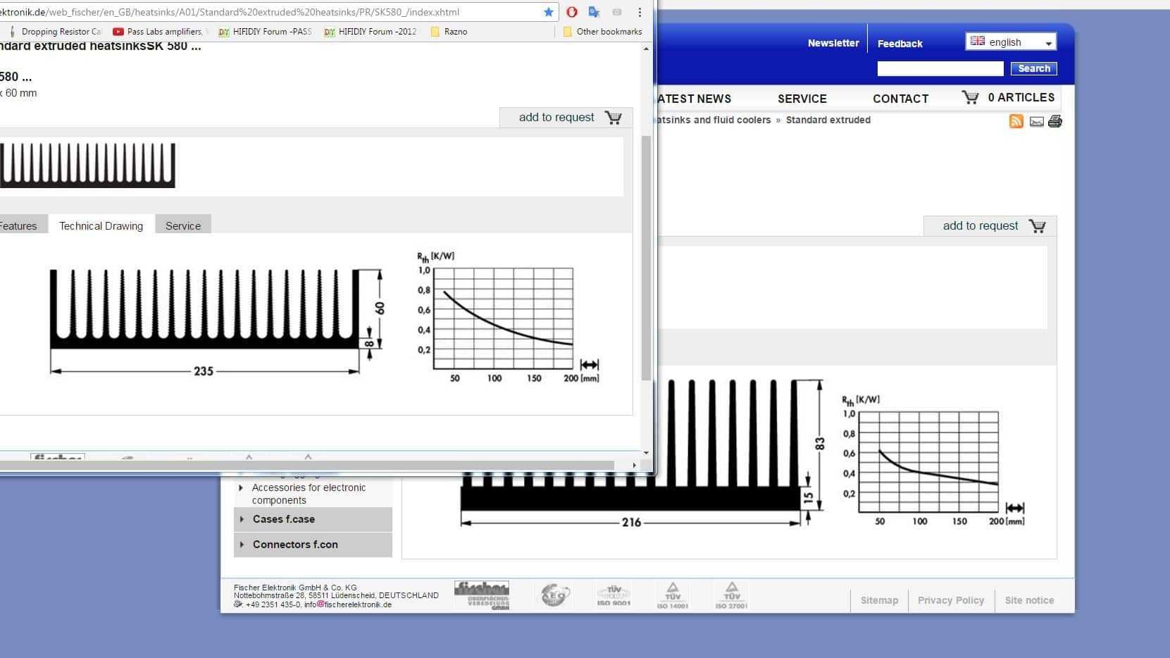

shonne Napisano April 29, 2018 #16 Napisano April 29, 2018 Kazi ti meni bokioo,...za ovaj Aleph je SK580 i njegove karakteristike znam...ono sto zaboravio XA koji bese heatsink?
