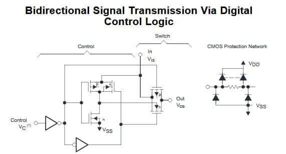

InSides Napisano April 7, 2018 Autor #49 Napisano April 7, 2018 On 3/23/2018 at 5:18 PM, guja011 said: imaš malecki previd , cenim da je desni deo slike u pitanju , curenje kroz zaštitnu diodu. kada je čip na napajanju dioda je u kontri pa ne curi. @guja011 имајући ово у виду, као и шему из прве поруке, дали мислиш да бих могао да решим "проблем" са неком мањом корекцијом на шеми?

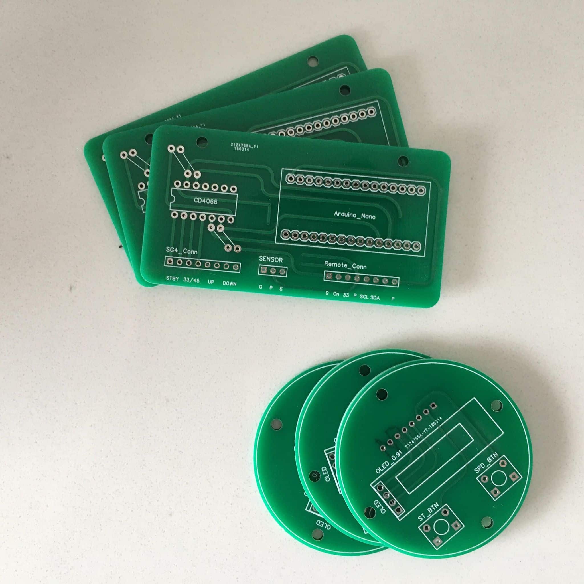

InSides Napisano April 10, 2018 Autor #51 Napisano April 10, 2018 У GitHub repo-у, додао Gerber датотеке за две плочице: Плочице стигли из Кине (EasyEDA), проверено раде како су и замишљене. Код је, као и увек (f0e7ce1), овде: https://github.com/stojnev/dwr-controller vladd, Leonardo and Beli_Ninja je reagovao/la na ovo 3

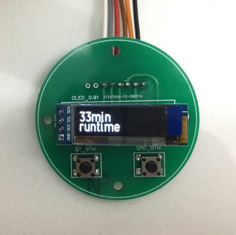

InSides Napisano Jun 8, 2018 Autor #56 Napisano Jun 8, 2018 On 4/18/2018 at 4:39 PM, InSides said: Да заокружимо пројект овде - хвала @Leonardo за веома прецизну обраду горње плоче - даљинац је сада спакован: Woland, predragm, aaa zmaju! and 2 ostalih je reagovao/la na ovo 5
