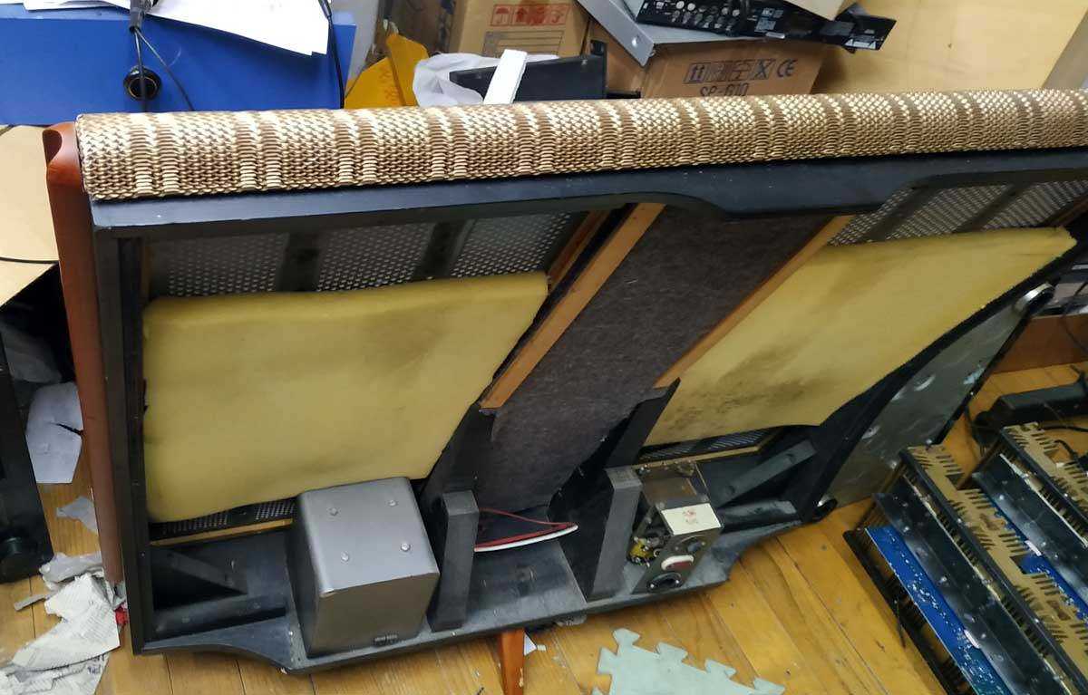

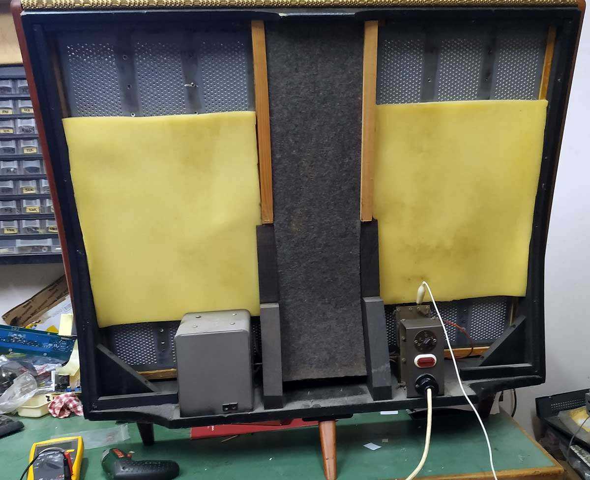

Btw, jedno pitanje : Cemu ovi sundjeri iza bas panela ? Ima li neku to svrhu, jer koliko se secam, toga nema u izvornim komadima. Cak i ovaj filc iza viskokotonskog panela ?
Ima li to nekakvog benefita ili nema ?
sundjer , pojma nemam
ako ga je cika u Su ostavio ili stavio , nema razloga da ne stoji i dalje
filc  - to je origigi

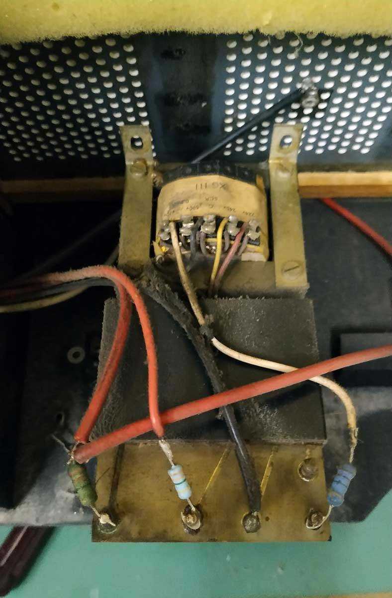

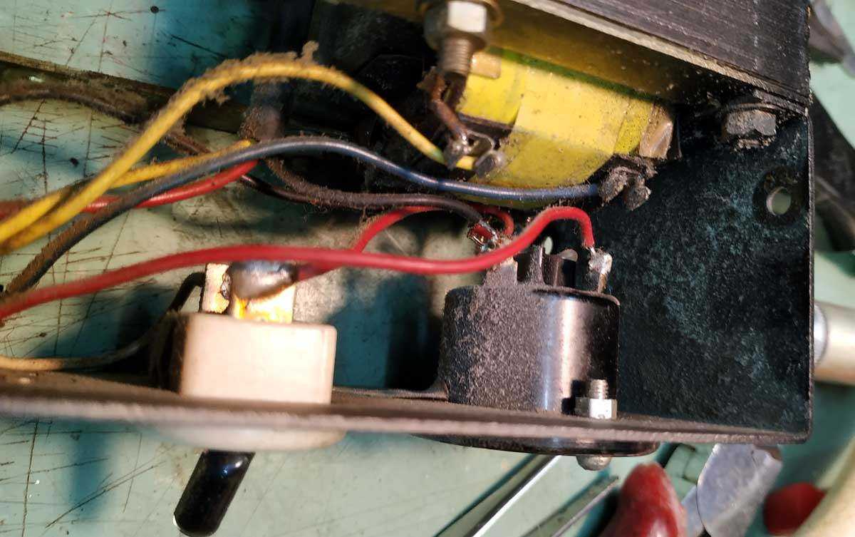

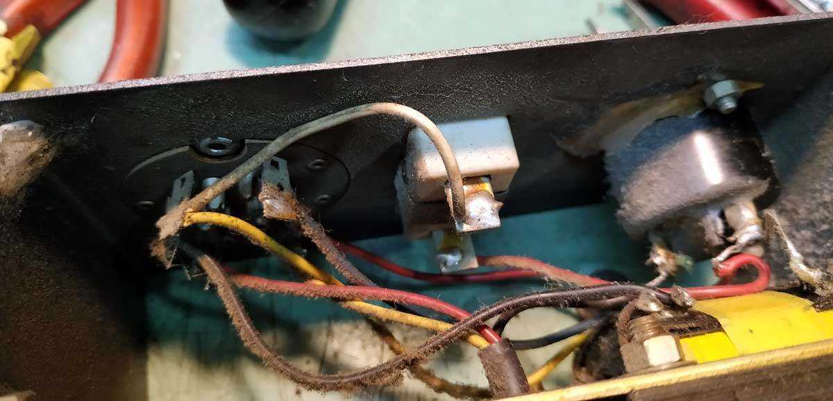

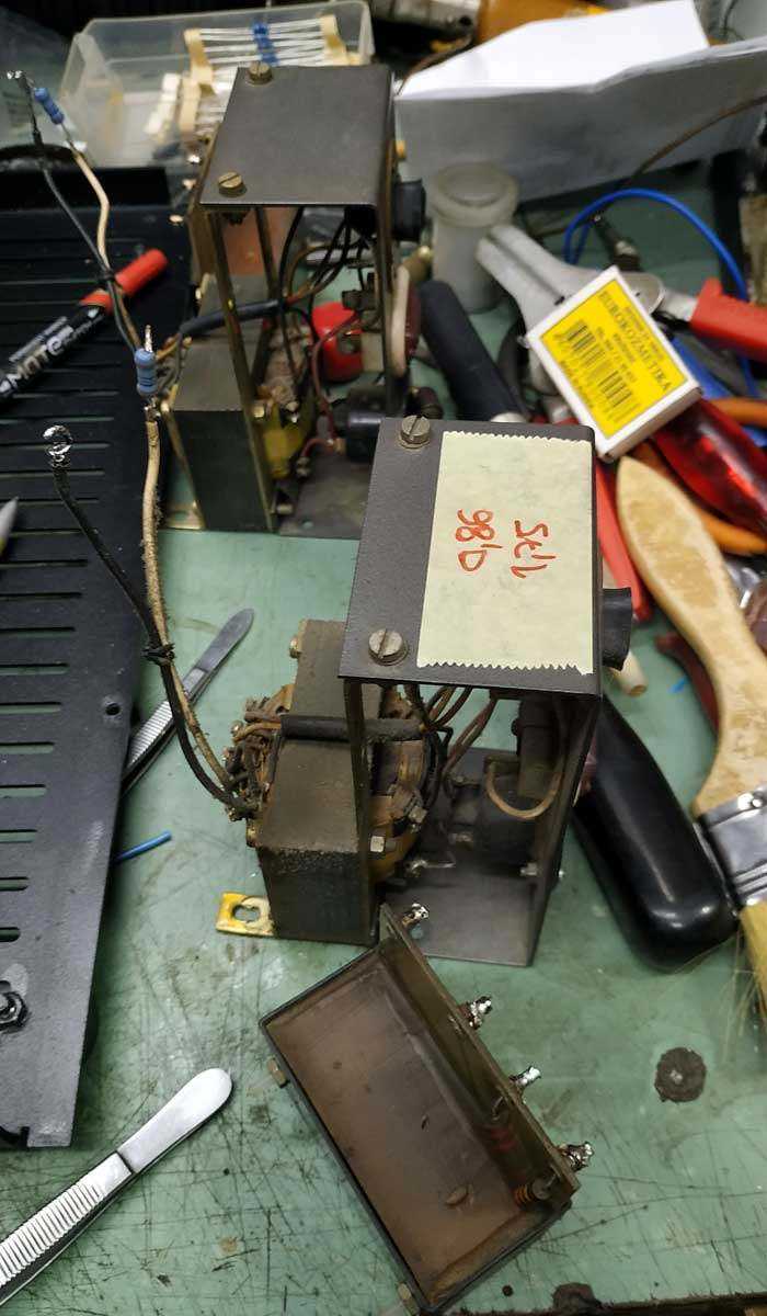

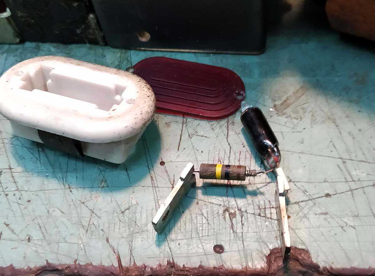

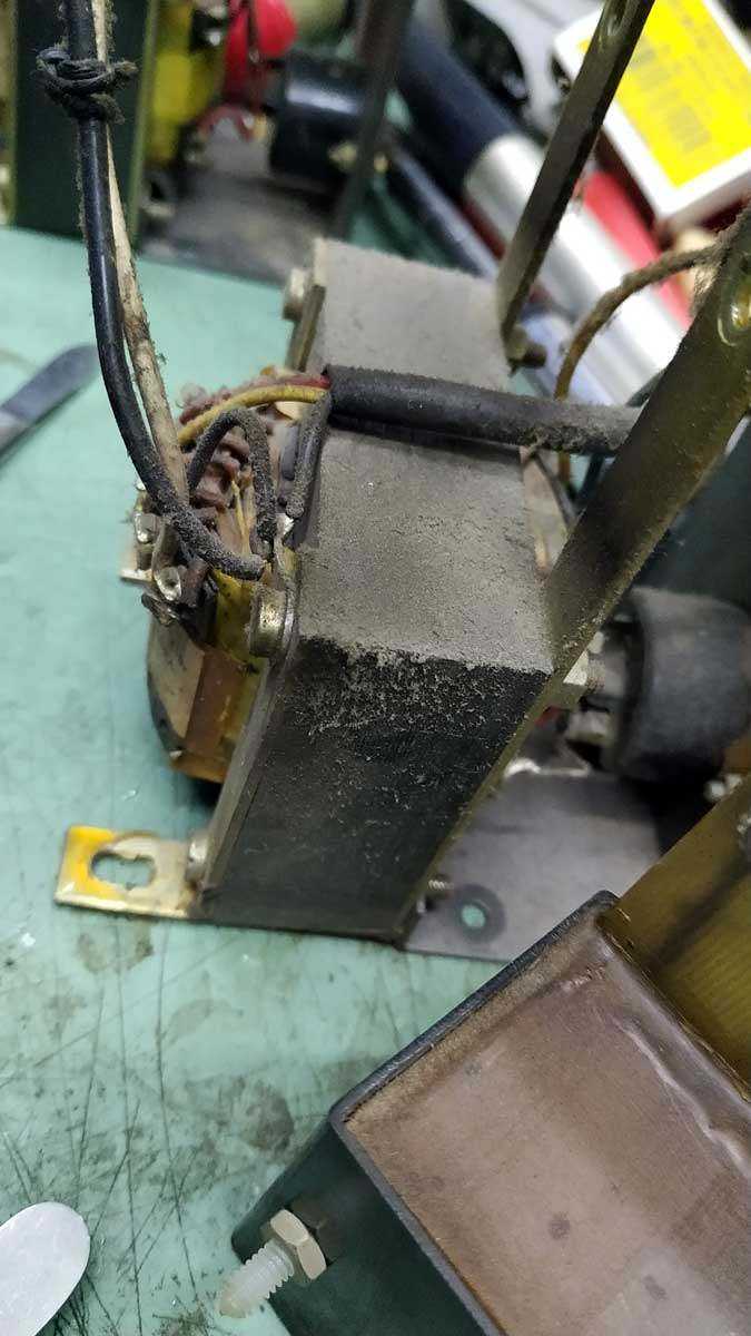

ce napravim nove pcbs za HT ispravljac , nove diode i kondove , kao i S.Stokes tip zastite za visoki ( gas discharge tube umesto zener dioda)
msm , ko c se vrlja sa ovim voskovima i 160C a sve uliveno u plasticnu kutejicu

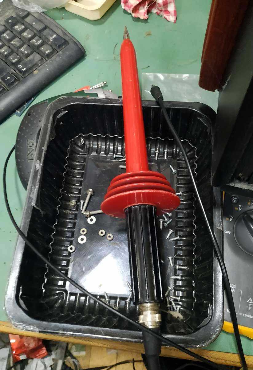

Jel' stigla ta druga sonda i da li je nesto pokazalo po tipu anomalije u podizanju napona za panele, kao i razlici u jacini jednog u odnosu na drugi panel ?
Ukratko - da li je bilo nekih prethodnih merenja sondama(sondom) pre sikdanja dust cover-a ?
pa ne mozes da meris ako ne skines zadnju mrezicu
prednju necu ni da diram , nema razloga da se diraju sami paneli
jedan zvucnjak je imao djene-djene korektne napone , a drugi nije mogao da se odluci da li uopste da ih ima ili da ih ima polutanski
blokovi napajanja (kao i iznutrica u tonskim trafoima)  nisu dirani i to ce da se uradi - nove pcbs za visoki napon , sa svim pripadajucim elementima , kao i pcbs za zastitu  visokotonskog panela (sa elementima ) , ista trenutno ne postoji
Najverovatnije su stavljeni da ubiju neku rezonansu koja se javlja u bas podrucju, popustile membrane. Slicnu stvar smo radili na drugarovim velikim Maggies, bas membranama.
Umesto sundjera, koristili neku vrstu poroznih gumenih panela na par kriticnih mesta gde se cuo rattle, s tim sto smo preko toga stavili siroke drvene letve sa zadnje strane zvucnika.
koliko sam ja obavesten , ovde su paneli komplet obnovljeni u Su , tako da su sundjeri mozda od pre toga
elem , ako su ostavljeni unutra posle generalke pokretnog sistema , neka ih ........ na pocetku pocetaka - posao je radio najstrucniji covek u nasim krajevima

Glede sundjera, najjednostavnije je uraditi REW merenje jednog zvucnika, sa i bez sundjera. Na grafiku distorzije ce se videti razlog.
