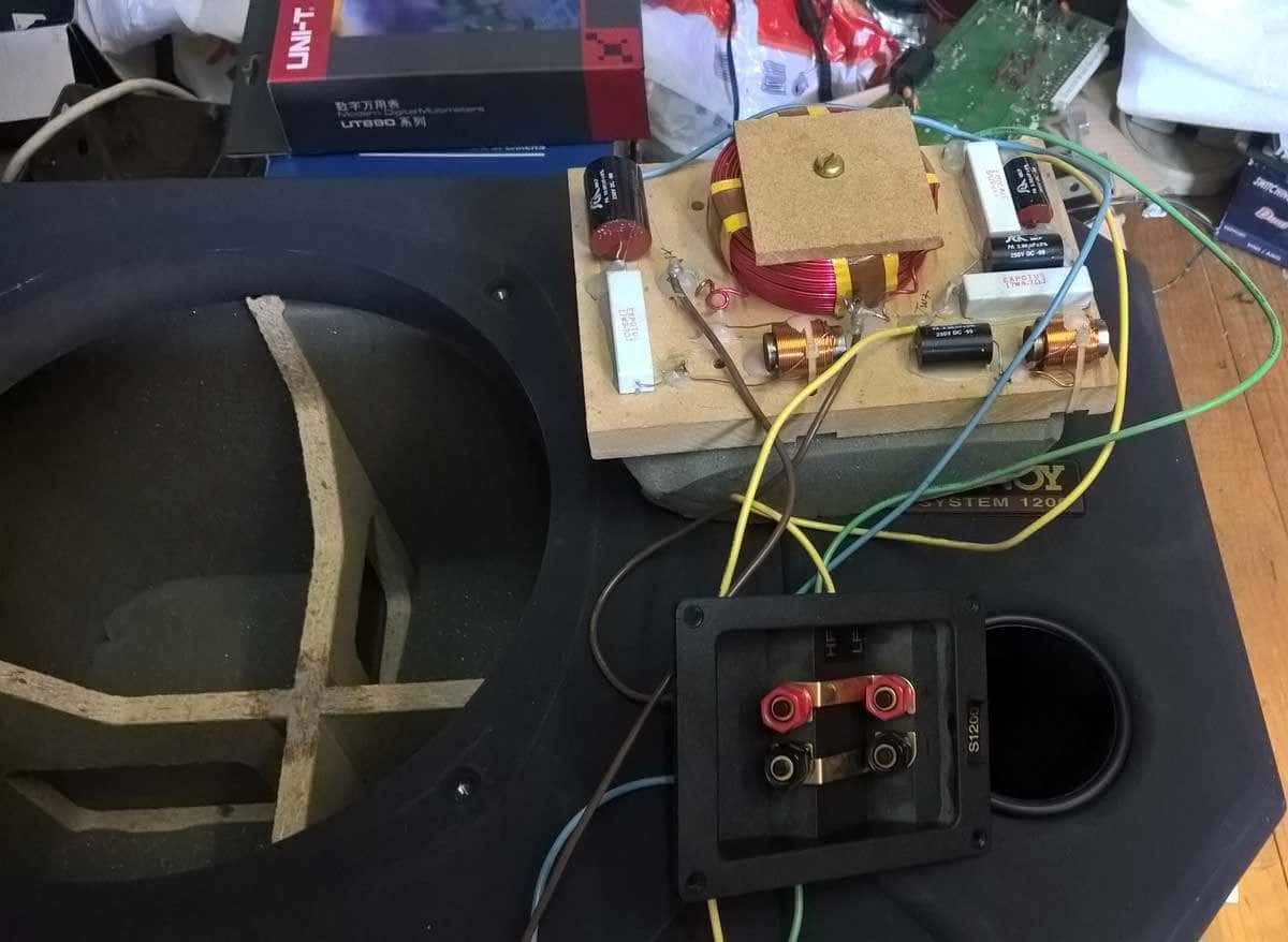

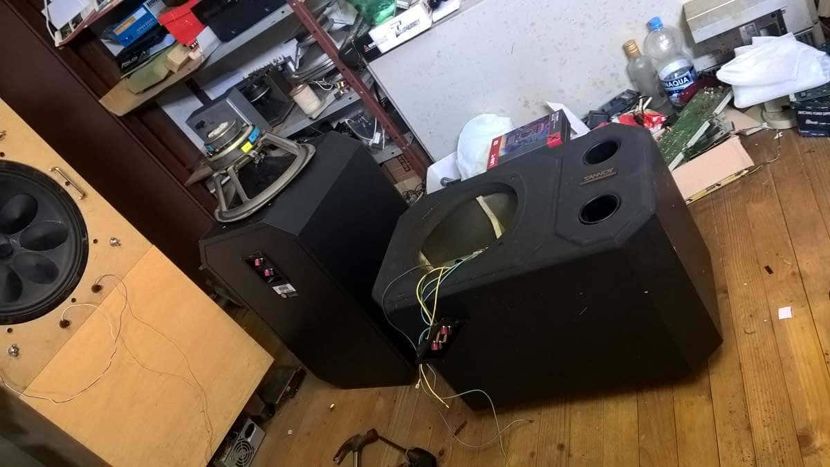

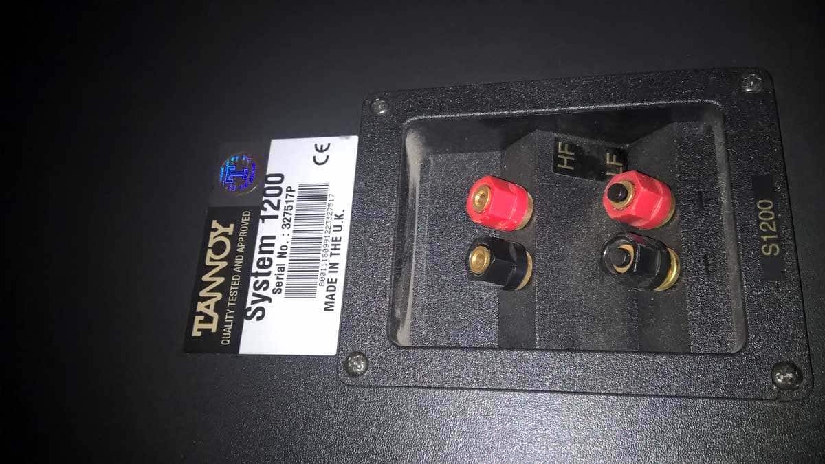

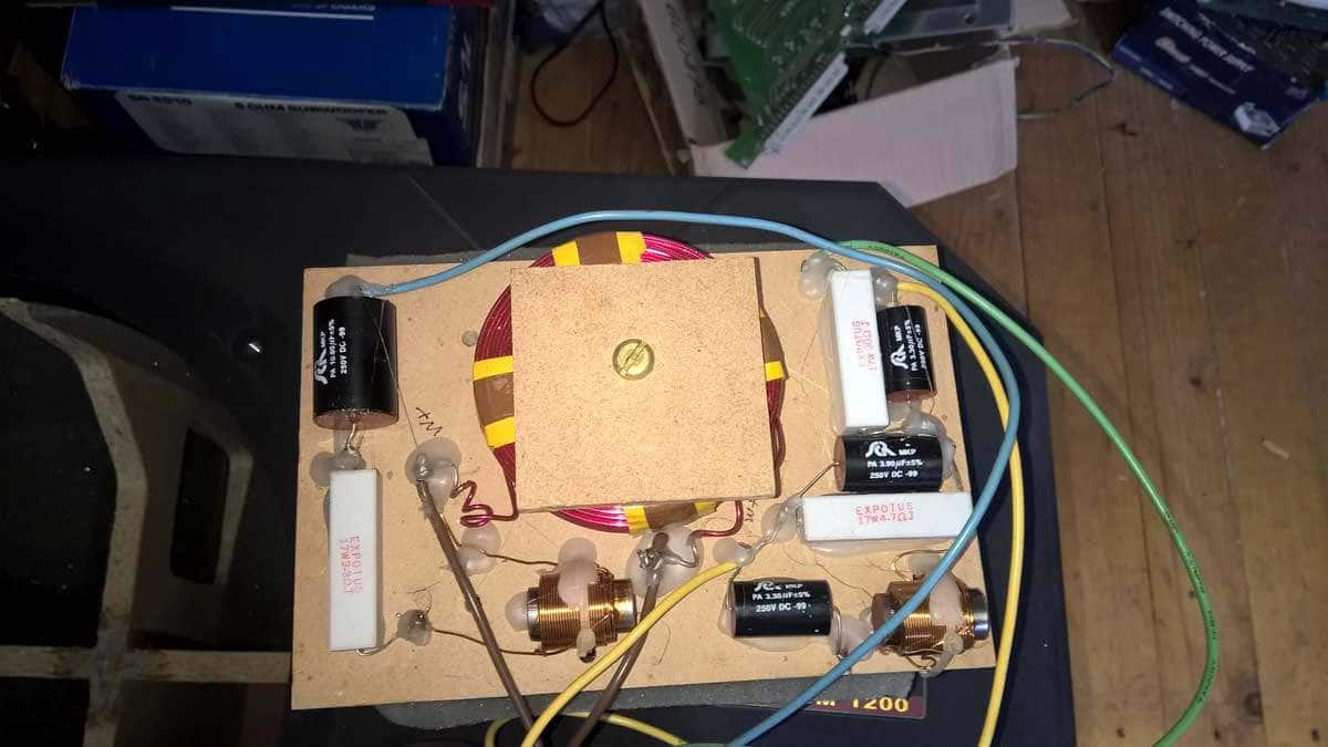

Zen Mod Napisano Novembar 23, 2018 Autor #558 Napisano Novembar 23, 2018 e ne moze samo W da radi novo kupatilo i cucavce , moram i ja disclaimer - ja sam ranije nabavio i dosao na ideju , on je samo pre mene pozvao keramicara (mene kupatilo manje , pa manji cucavci) ((kutije jesu smece , alu su toliko ubavo ruzne .... greota da se bace ; skretnice ..... e one mogu da se bace ))
Doktor Napisano Novembar 23, 2018 #559 Napisano Novembar 23, 2018 ^ Ovo mi nešto izgleda poznato ? Jer su to one "đunte" koje sam preuzimao, te prebacivao iz tačke Be u tačku Vr, pa su na kraju završile u tački Ba ?

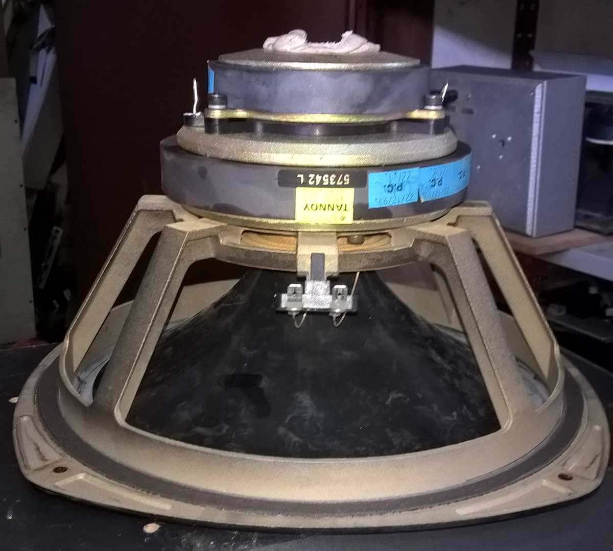

neskor Napisano Novembar 23, 2018 #560 Napisano Novembar 23, 2018 jesi uspeo da ih poslusas? na netu razlicita misljenja, od vrhunskih kutija do kanti ja sam ih bas skoro gledao na ebay.de bile relativno jeftine, pa sam se dvoumio
Zen Mod Napisano Novembar 23, 2018 Autor #561 Napisano Novembar 23, 2018 kutije poslusao 5 min i otkacio izvadio skretnicu , snimio vrednosti i klasirao kao dobre za prodaju ili jednostavno rapsarcavanje u servisni materijal poslusao sam bass driver u FR modu i veoma zadovoljan - isto iskustvo kao sa 2528 - ne cujes plastiku visoki nemam sta da slusam, poznat mi je dovoljno odlucio otprilike da cu da sa donje strane produzim kutije , isecajuci dno postojece , rezultujuci u manje ili vise uspesnom TL boxu skretnica ce druga , naravno .... glede neta i misljenja - generalno je na temu Tannoy-a napisano 95% nebuloza i 5% korisnih i istinitih stvari, tako da ne treba mnogo obracati paznje na konsenzuse od toga , moja pisanija naravno da spadaju u 5% , mada ce to svaka šuša da kaze za svoja ....... primer je i Tann grupa na Yahoo i kojekude , ne meres ziveti od sinergija i saveta , spasonosnosti stalaka visine 13cm i slicno a cinjenica je da je Tann napravio dve dobre kutije , a nijedna od njih nije BR , a Westminster nije jedna od njih
Zen Mod Napisano Novembar 23, 2018 Autor #562 Napisano Novembar 23, 2018 14 minutes ago, Doktor said: ^ Ovo mi nešto izgleda poznato ? Jer su to one "đunte" koje sam preuzimao, te prebacivao iz tačke Be u tačku Vr, pa su na kraju završile u tački Ba ? a jes
Doktor Napisano Novembar 23, 2018 #563 Napisano Novembar 23, 2018 9 minutes ago, Zen Mod said: a jes Behu kabaste, pa čak i poteške za utovar. No, svaka tak'a akcija ima i kvalitet nekakav. Recimo, u ovom slučaju upoznah sjajnog momka, a pre toga bio neki mali nesporazum po tipu "pokvarenih telefona" iliti "preslušavanja", te mu ovom prilikom šaljem pozdrav. @zeljkor -e pozz i Naravoučenije : uvek se trudite da upoznate ljude uživo, što bi se reklo, in real life, nikako u 3D, tj. virtuelno, nedajbože samo putem pm, sms etc. Često bude svakojakih mismatch-a.

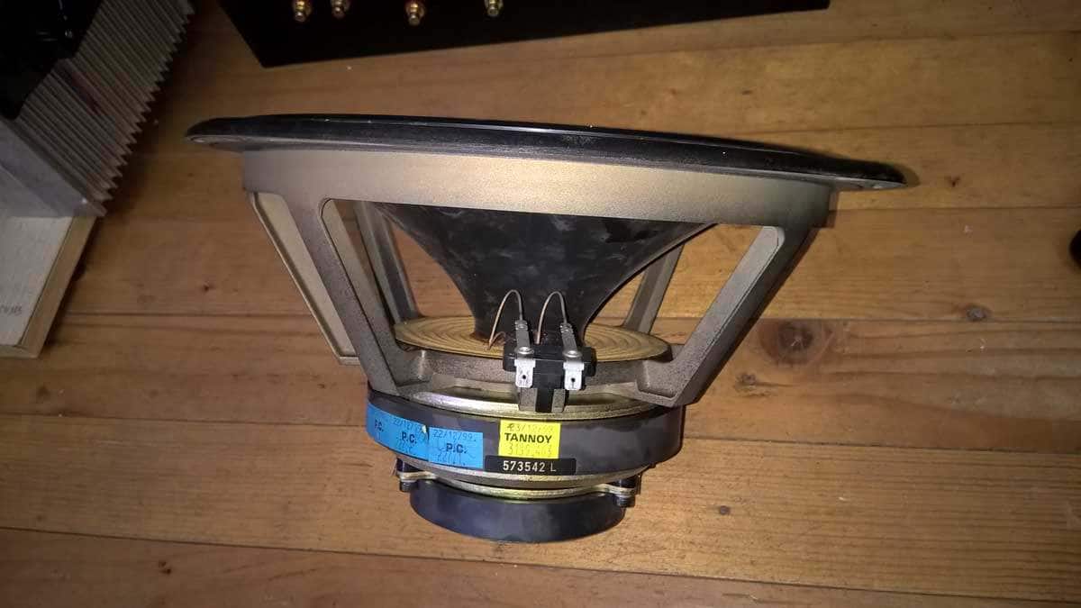

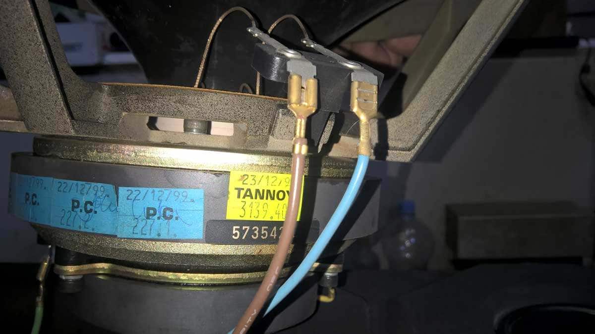

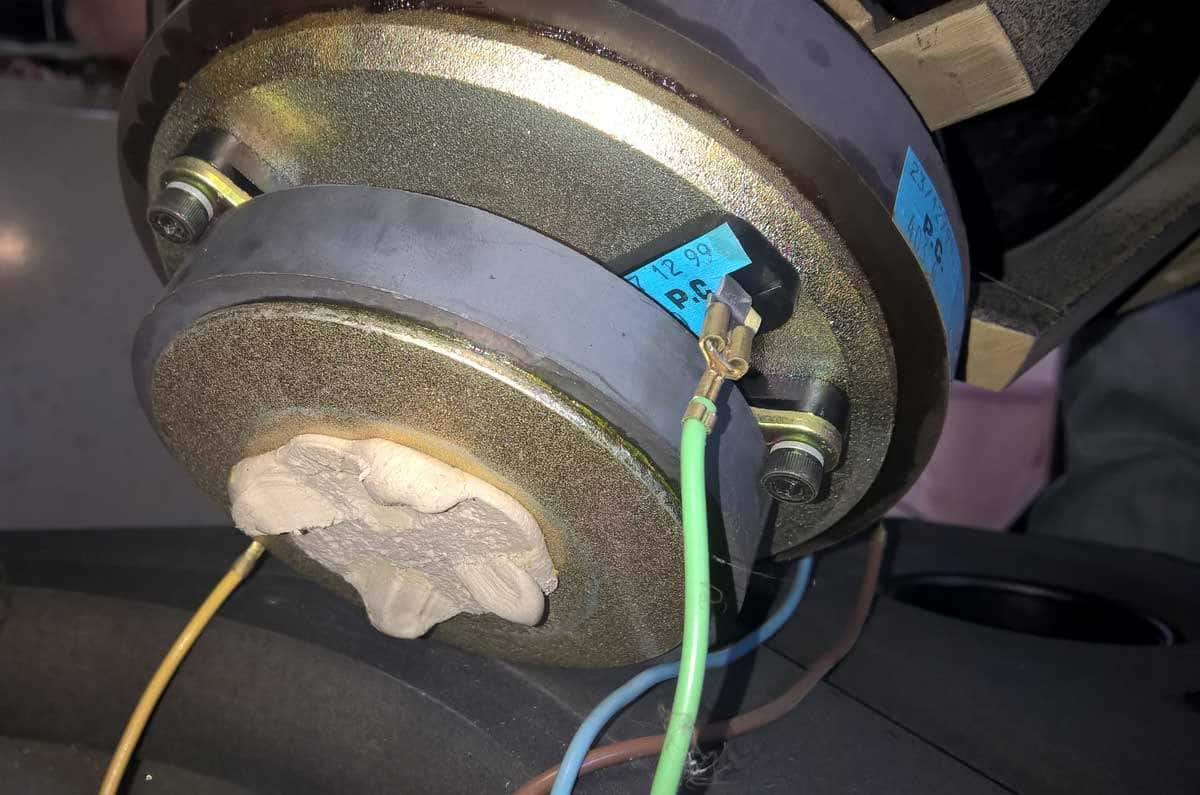

Leonardo Napisano Novembar 23, 2018 #564 Napisano Novembar 23, 2018 Đavolske papučice na kraju "lanca" svih srebrnih provodnika i lemova, pozlaćenih-rodiranih-posrebrenih i srebrnih kontakata-buksni ku-palaca itd. Može li i koliki biti uticaj i ovog nesretnog spoja-prelaza na svepoželjni kvalitet i nedostižni gral kvaltetnog muziciranja? Videh da i neki drugi glasoviti proizvođači kutija praktikuju ovaj i ovakav spoj, pa se pitam ima li boljeg načina... uz standardnu lemilicu?
Mikorist Napisano Novembar 23, 2018 #565 Napisano Novembar 23, 2018 Ja sam VDH zalemio direkt na nj... Nema razlike. Svira 3D kako god okreneš. Čak i na NAD pojačalu. Doktor je reagovao/la na ovo 1
aaa zmaju! Napisano Novembar 23, 2018 #566 Napisano Novembar 23, 2018 Pa neki nadrndani konektori direkt na korpu.
Zen Mod Napisano Novembar 23, 2018 Autor #567 Napisano Novembar 23, 2018 e , te stopice na driverima super primaju lem tako da nema razloga za lupanje glave
