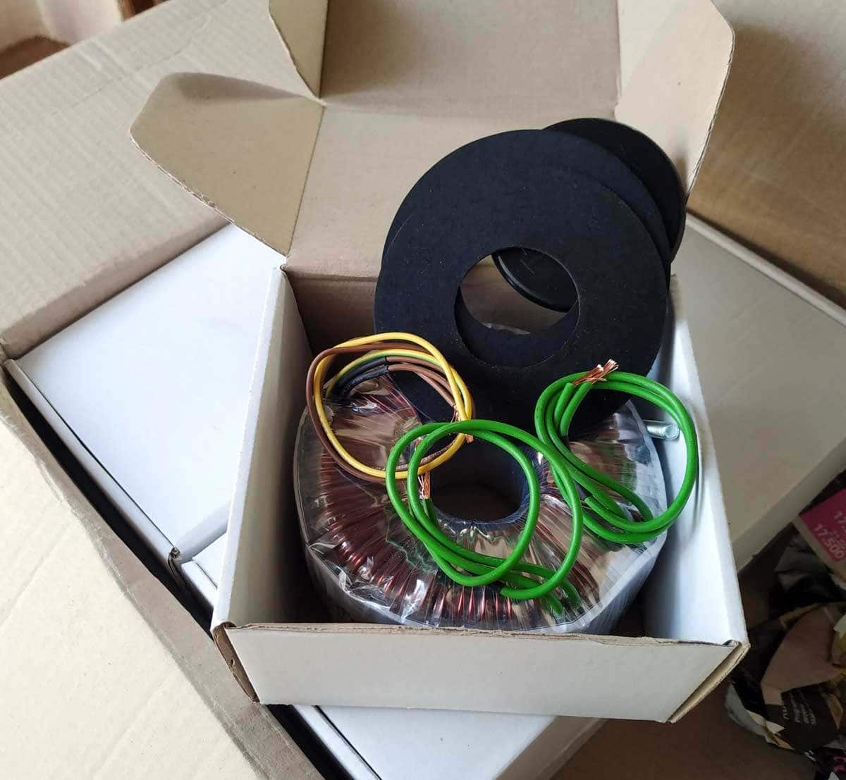

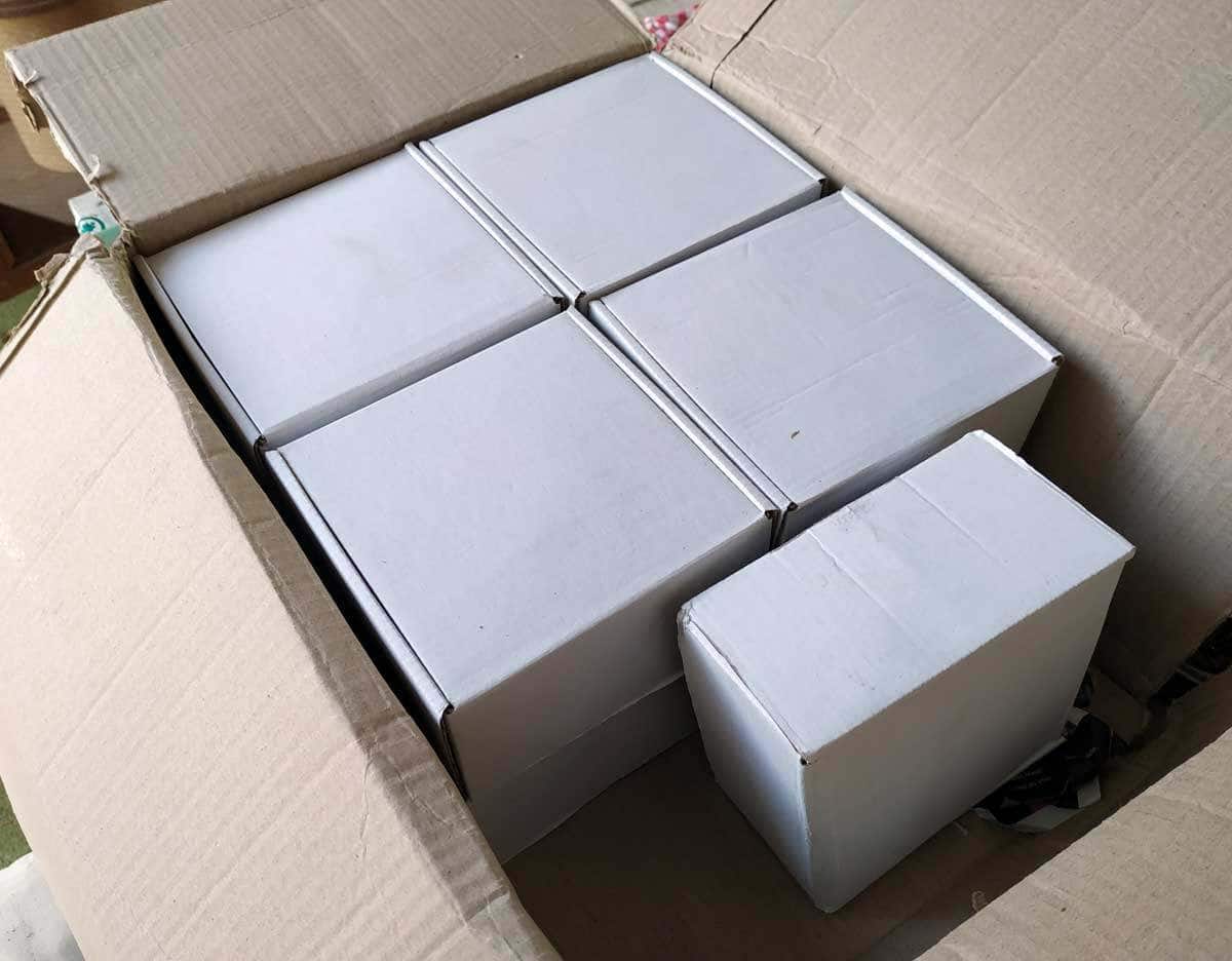

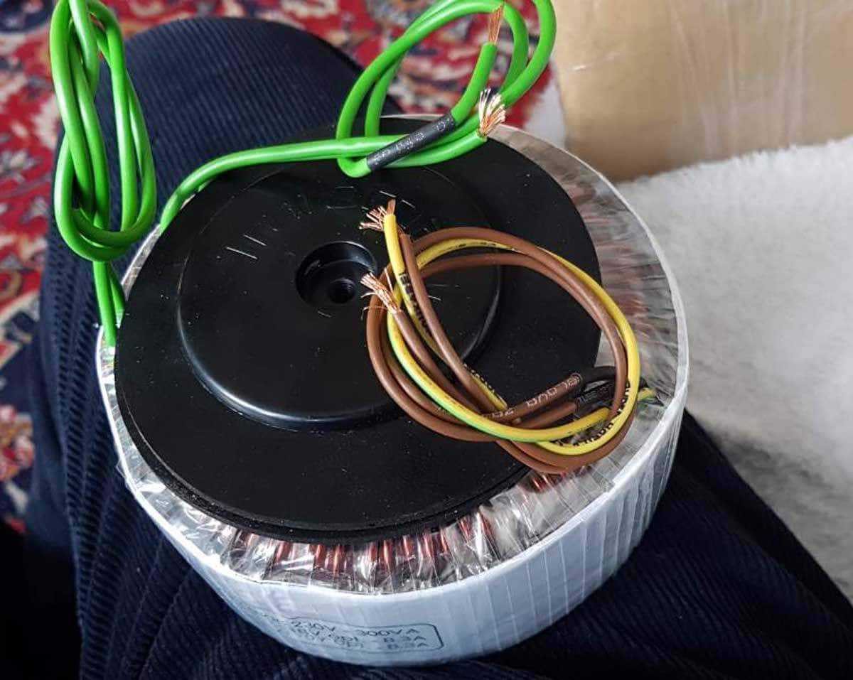

Zen Mod Napisano Novembar 10, 2018 Autor Share #494 Napisano Novembar 10, 2018 nesto randomarija ..... brdo para inace , svratio Mrgud , doneo Mikine kondove Dual and Mikorist je reagovao/la na ovo 1 1 Link to comment Podeli na ovim sajtovima More sharing options...
Mikorist Napisano Novembar 10, 2018 Share #495 Napisano Novembar 10, 2018 opaaa Link to comment Podeli na ovim sajtovima More sharing options...
shonne Napisano Novembar 10, 2018 Share #496 Napisano Novembar 10, 2018 Zen, kako motani torusi... nresto specijalno? vece, jezgro, manje jezgro, T... ? Link to comment Podeli na ovim sajtovima More sharing options...

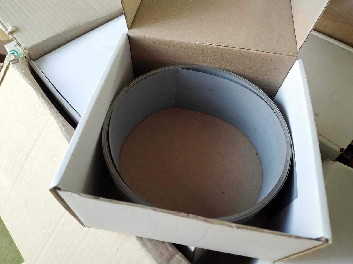

Zen Mod Napisano Novembar 10, 2018 Autor Share #497 Napisano Novembar 10, 2018 naveo parametre prim/sek; rekao da ce budu optereceni sos 100W stalno , zamolio da namotaju da bude manje magnecenje jezgra (vise namotaja po voltu) , da ima static screen i magnetni oklop; to mu to , znaju ljudi iz Trafomatica da rade svoj posao ene , kad nisu pravili problema da mi naprave onomad za B JX 900VA na jezgru od 1K2 , uz sve predostroznosti ........ 300VA je igracka vladd, shonne and Mikorist je reagovao/la na ovo 2 1 Link to comment Podeli na ovim sajtovima More sharing options...

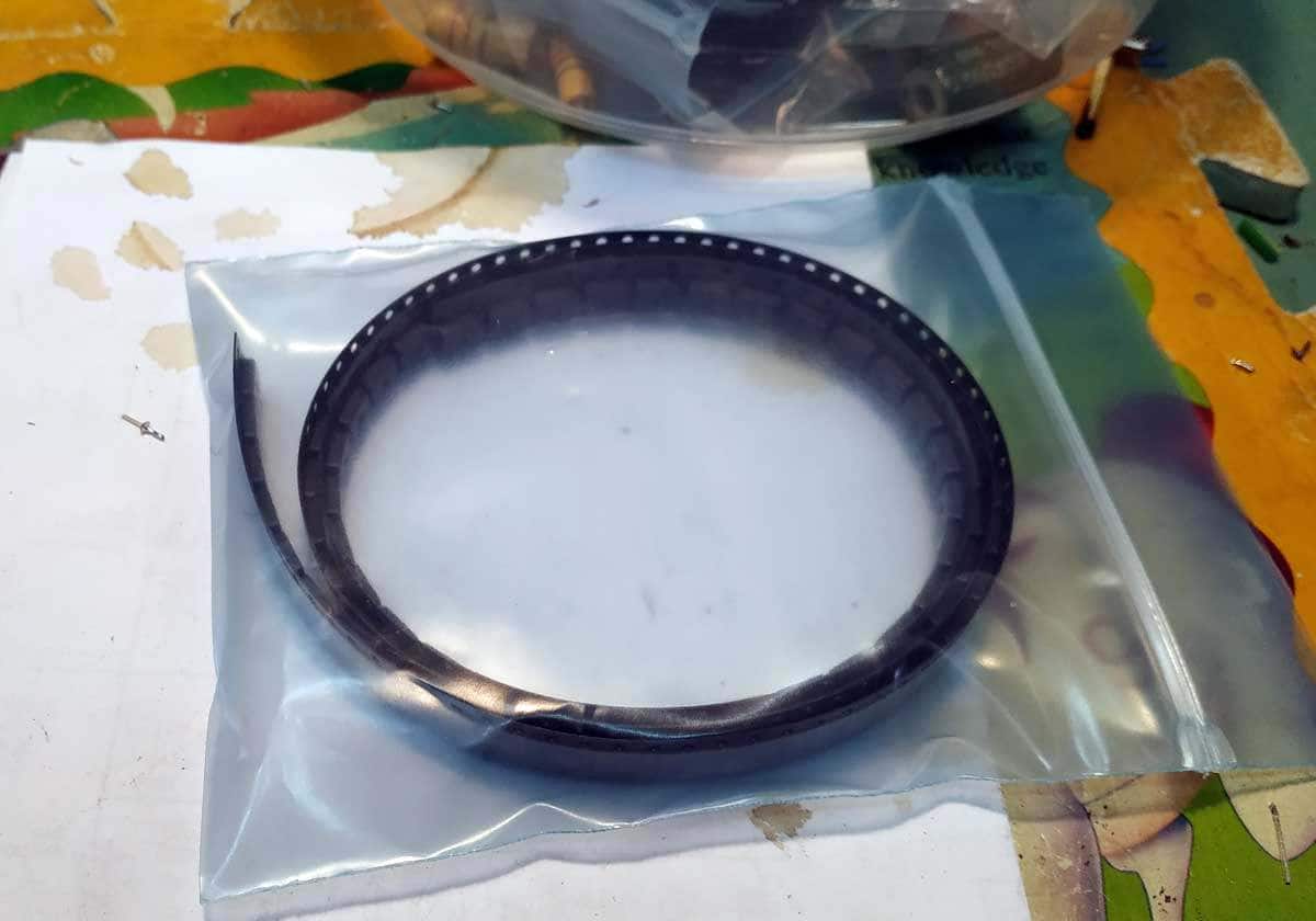

Mikorist Napisano Novembar 10, 2018 Share #503 Napisano Novembar 10, 2018 1 hour ago, Zen Mod said: brdo para Link to comment Podeli na ovim sajtovima More sharing options...
Zen Mod Napisano Novembar 10, 2018 Autor Share #504 Napisano Novembar 10, 2018 a jes ona trakica malog necega je 330E , kad sam nabavljas i shweras iz Digikey Link to comment Podeli na ovim sajtovima More sharing options...
Mikorist Napisano Novembar 10, 2018 Share #505 Napisano Novembar 10, 2018 13 minutes ago, Zen Mod said: a jes ona trakica malog necega je 330E , kad sam nabavljas i shweras iz Digikey trakica , wtf Link to comment Podeli na ovim sajtovima More sharing options...

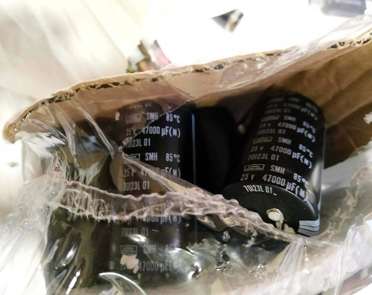

vladd Napisano Novembar 10, 2018 Share #506 Napisano Novembar 10, 2018 25V-ni kondovi je tesan hedrum oli ne? Link to comment Podeli na ovim sajtovima More sharing options...
