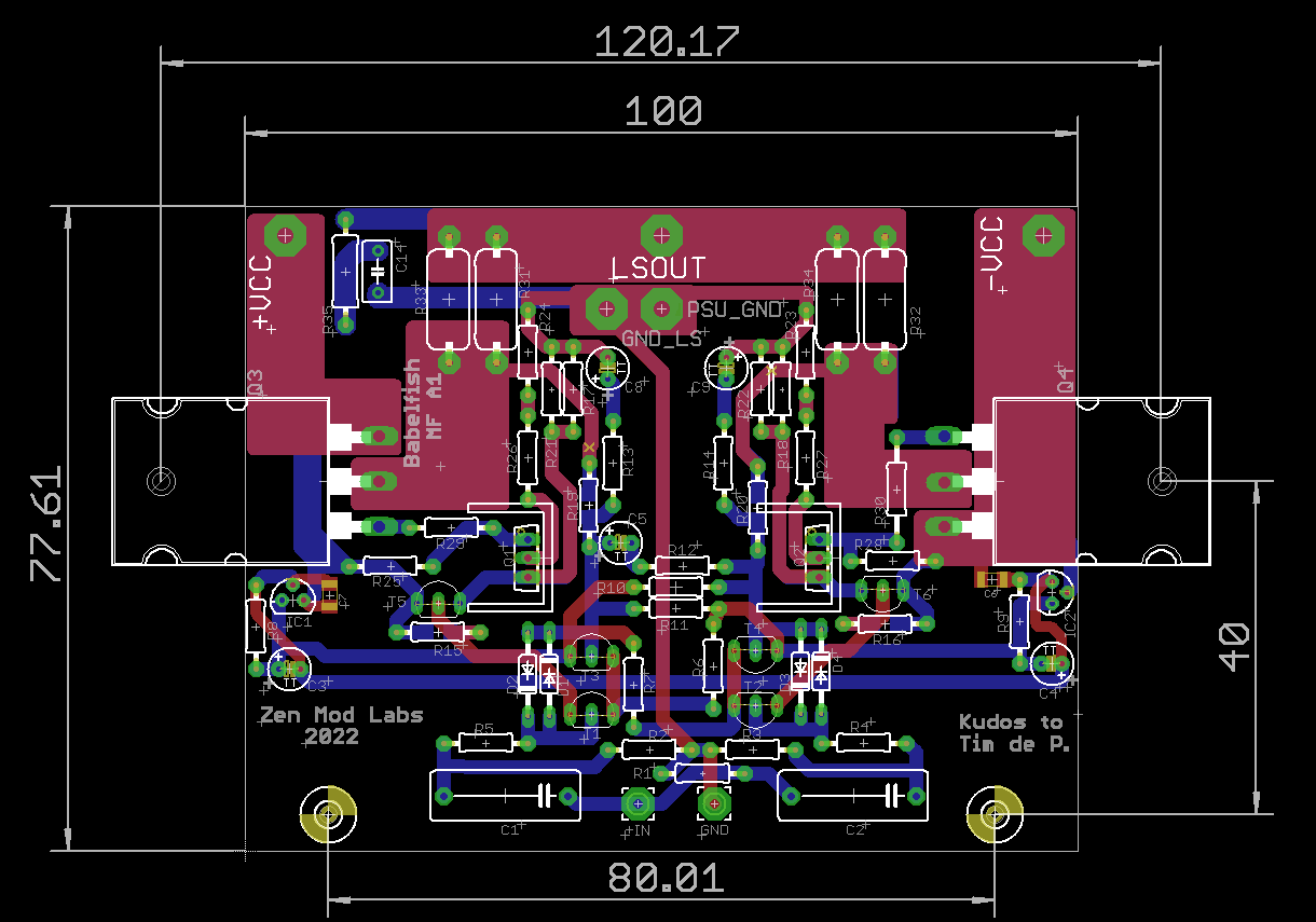

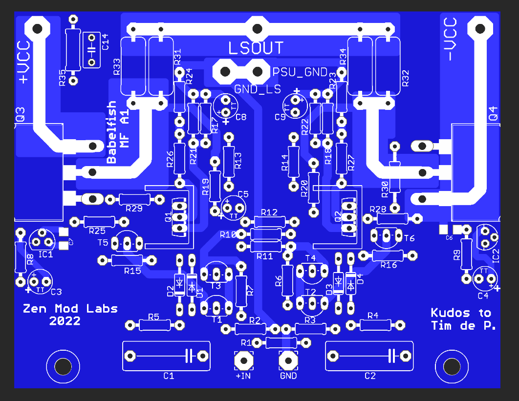

Zen Mod Napisano Mart 20, 2022 Autor #4053 Napisano Mart 20, 2022 umesto odlaska u kafanu ili gledanja televizije, rade se ukrstenice Musical Fidelity _ Tim De Paravicini_ (1945–2020).pdf dejanco32, shonne and LightMatic je reagovao/la na ovo 1 2
Mikorist Napisano Mart 20, 2022 #4054 Napisano Mart 20, 2022 Kad napraviš veličine šibice pojačalo javi mi
Zen Mod Napisano Mart 20, 2022 Autor #4055 Napisano Mart 20, 2022 radim sad na zipovanju Tannoya, da ti zavrsis boombox LightMatic je reagovao/la na ovo 1
Mikorist Napisano Mart 20, 2022 #4056 Napisano Mart 20, 2022 pre 25 minuta, Zen Mod reče radim sad na zipovanju Tannoya, da ti zavrsis boombox Ma jok....će da mi prepravljaš Sissy u A1
bnb Napisano Mart 20, 2022 #4057 Napisano Mart 20, 2022 Pre sat vremena, Zen Mod reče umesto odlaska u kafanu ili gledanja televizije, rade se ukrstenice Musical Fidelity _ Tim De Paravicini_ (1945–2020).pdf 183.71 kB · 4 downloads Zene,ako budeš naručivao PCB-e za ovo ili budeš pravio kitove, računaj na mene kao br.1. dejanco32 je reagovao/la na ovo 1
Zen Mod Napisano Mart 20, 2022 Autor #4058 Napisano Mart 20, 2022 ke vidime, ovo je stvarno samo iz zabave inace, lako podesivo od stock Iq ( oko 700mA) do 1A8 nema trimer nego se stave podnozja za dve pozicije otpornika, pa se bocka ne moze drugacije
Mikorist Napisano Mart 20, 2022 #4059 Napisano Mart 20, 2022 Pre sat vremena, Zen Mod reče ke vidime, ovo je stvarno samo iz zabave pa iz zabave će da bude najprodavanije. MF A1 je MF A1 računaj mene kao br. 2.
bnb Napisano Mart 20, 2022 #4060 Napisano Mart 20, 2022 700mA za mene puna kapa struje.A ,pošto može i više,ako kit oživi,će probamo i tu varijantu.
Zen Mod Napisano Mart 20, 2022 Autor #4061 Napisano Mart 20, 2022 ocete GB? organizujte se, sve cu vam dam na izvolte
bnb Napisano Mart 20, 2022 #4062 Napisano Mart 20, 2022 Mene su PCB za STASIS.5FE+5OS,koštale tačno 6000din.Naručio sam ih oko 2 meseca ranije pre nego je b.ninja otvorio temu.JLCpcb mi je poslao mejl da oni sredjuju zavrzlame sa DHL-om,što se i desilo.Mene brine sadašnja politička situacija,precizno šta će da se desi ako i Kini zatvore vazdušni prostor. Ja na dolarskoj VISA kartici imam 65$ koje me svrbe ali je transport užasno skup.Mogao bih da probam da naručim PCB ali mi trebaju Gerber fajlovi. Ako mi Zene pošalješ fajlove,moj Imail imaš,mogu da naručim min. 5 kompleta. Ako neko bude hteo da kupi,cena bi bila 10%veća od nabavne i da taj novac uplatim kao donaciju forumu,odnosno Zene za tvoj .................DA ne s...m više. Ako ostanu PCB,neprodate,nema veze.
Zen Mod Napisano Mart 20, 2022 Autor #4063 Napisano Mart 20, 2022 JLCPCB, izaberes FEDEX pri placanju, tek par dolara skuplji od Airmail DHL zaboravi, skupo, kome to treba narucujes kolicinu do 30E, onda te ukupno sa shippingom izadje do 50E , i ovi nasi na carini ne prave problema,platis samo pdv inace bi trebalo da gledaju samo vrednost robe ( do 50E) ali bolje ne rizikovati - ovako prolazi maltene sigurica dakle - organizujte se negde, otvorite temu, da vam dam koji info koji treba da se odlucite ( snaga, rails, disipacija, ostale k-ke), pa kad se vidi sta ocete i koliko ocete, lako je za files eo proverih - 30pcbs ( dakle 15 x stereo) izadje 21.07E roba + 23.26E Fedex ne treba heavy copper ( energy traces su namerno duple i velike) , zato je jeftino i lagano

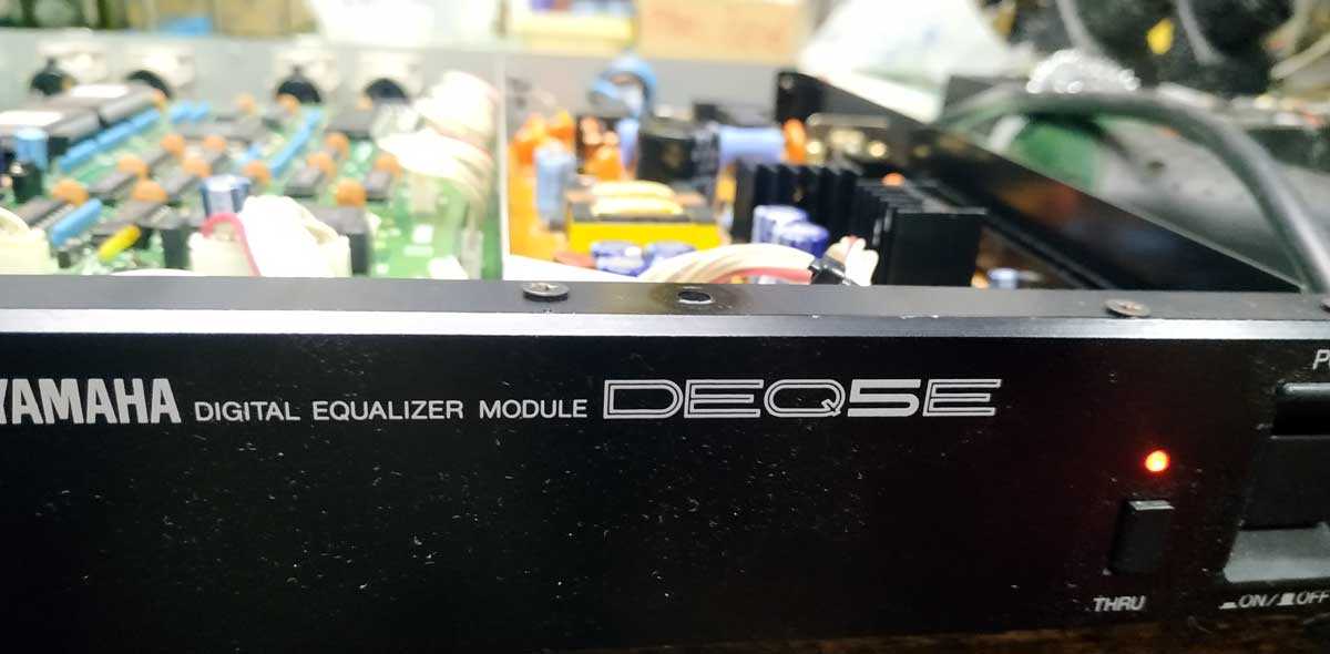

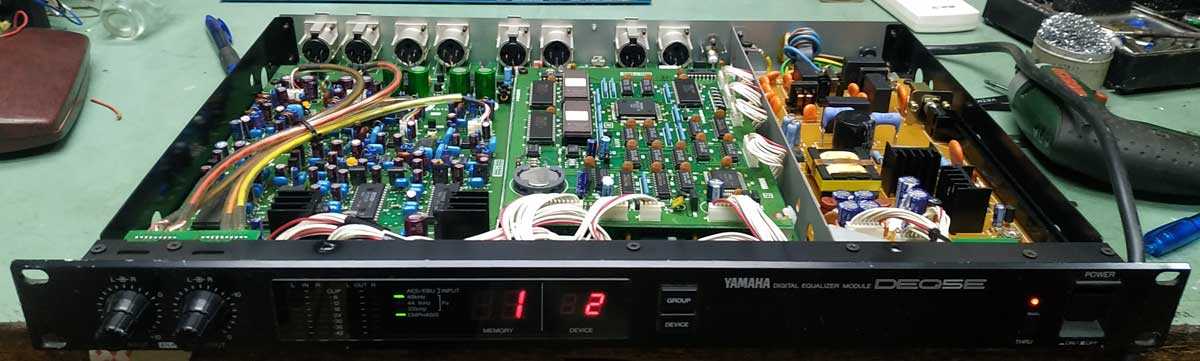

Zen Mod Napisano Mart 22, 2022 Autor #4070 Napisano Mart 22, 2022 akoj ga ne nateram da proradi kao DAC, ce ga raskupusam u delovi kol'ko sam ga platio na leemoondo, ne da se isplati nego ihaj zika, dejanco32 and LightMatic je reagovao/la na ovo 1 1 1
