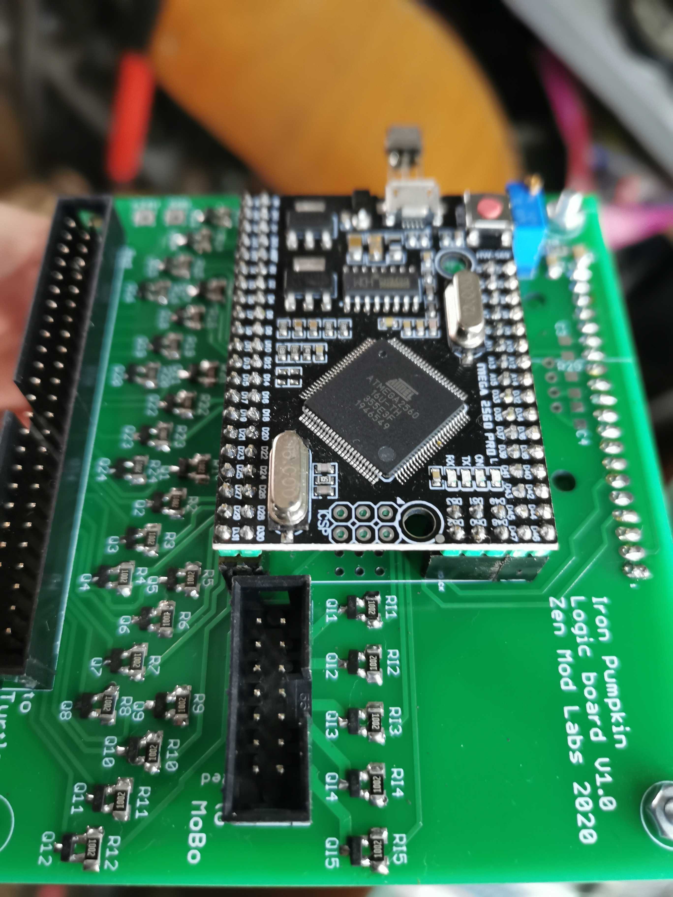

vladd Napisano Decembar 5, 2020 #2855 Napisano Decembar 5, 2020 Da pitam sto ne iskorististe ULN seriju npr 2003, dja smd dja truhole...?
Mikorist Napisano Decembar 5, 2020 #2856 Napisano Decembar 5, 2020 na to samo Zen može da ti odgovori .... ja samo pritiskam dugmiće
Zen Mod Napisano Decembar 5, 2020 Autor #2857 Napisano Decembar 5, 2020 ja sam ti navraga nalik, meni lakse izrutirati ovako jos ovde i nekako, ali kod TFT - maltene svi Mega 2560 portovi su popunjeni, sto sa display sto sa 24+5 releja, pa IR senzor pa encoder ........ ULN namece pristup da moram da okolim traces ono , IDC veliki i sam display svejedno namecu gabarite a ostalo komfornije mi sa diskretnim switches vladd je reagovao/la na ovo 1
