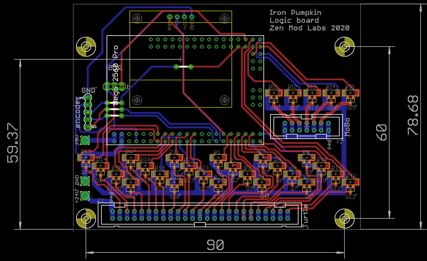

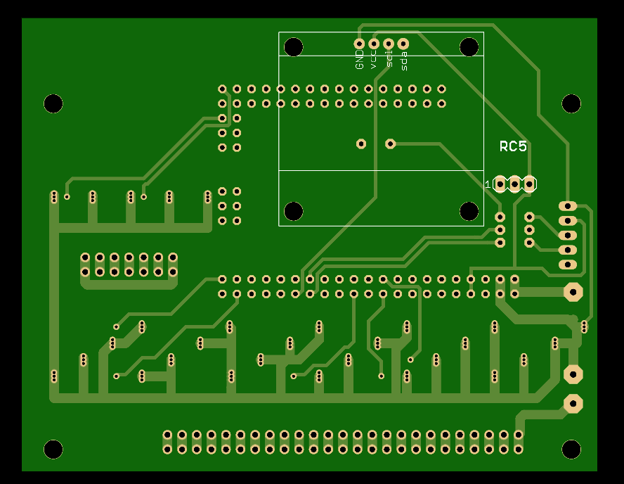

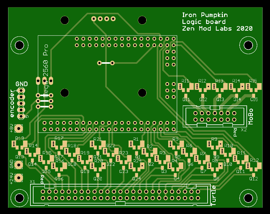

Zen Mod Napisano Jun 16, 2020 Autor #2511 Napisano Jun 16, 2020 14 hours ago, Zen Mod said: danasnja krizaljka skoro gotovo, samo jos da stignu display i IR i encoder, da vidim/porazmislim koji je najbolji aranzman....... dejanco32, ab, _MM_ and 1 član je reagovao/la na ovo 4
vinko Napisano Jun 16, 2020 #2513 Napisano Jun 16, 2020 Sto si atmel mega pro, cini mi se da bi ti i basic radio pos'O?
Zen Mod Napisano Jun 16, 2020 Autor #2514 Napisano Jun 16, 2020 24+5 releja, RC5 senzor, encoder nit je para veca niti dimenzije, ko jos da se bori sa multiplexerima ako uzmem Arduino sa nedovoljnim brojem portova ... _MM_ je reagovao/la na ovo 1
vinko Napisano Jun 16, 2020 #2515 Napisano Jun 16, 2020 a to jest, nisam skontao da ces preko njega releje direkt. msm ja bih, ili vec jesam, arduino samo na H kolo pa na motorizovani pot. Sa pot-a na releje kako je i danas i sve radi isto kao da nema digi controle. Ti ces dodavati tockic? hoces njega na ADC vezivati i opet hoces ga motorizovati
Zen Mod Napisano Jun 16, 2020 Autor #2516 Napisano Jun 16, 2020 Arduino kontrolise 24+5 mosfeta, koji svaki kontrolise svoj rele (D prema releu, S na masu) dakle , releji su u spoju zajednickog plusa, mosfeti prekidaju/spajaju masu svakog pojedinacno 24 releja su prekidacki za Iron Turtle AVC modul, dok ostalih 5 su prekidacki za inpute (u stvari 5 pari, po jedan rele po inputu po kanalu) nema klasicnog pota, hvala Bogu za to se kupuje kineskki kompletic
