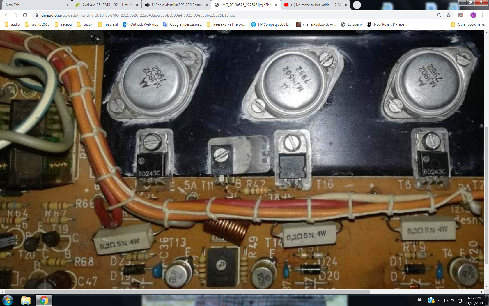

NIXIE Napisano Novembar 13, 2019 Share #266 Napisano Novembar 13, 2019 7 hours ago, Peca ja said: Na greskama se uci , evo sad trebam jos par stvari da narucim pa da vidim gde cu sve da se zaj.. Ako nije tajna, kako koristiš svih šest stereo pojačala? Link to comment Podeli na ovim sajtovima More sharing options...
Gosha Napisano Novembar 13, 2019 Share #267 Napisano Novembar 13, 2019 Mislim da je besmisleno danas juriti 2n3055/BDX18 po nasim i belosvetskim "buticima". Tesko da ce se naci neki originalni primerak. Ako se bas zele ti tranzistori, mozda je bolje koristiti nesto iz furde i to, ako se nadje od rasturenih vojnih uredjaja (jer za vojsku je uvek islo najkvalitetnije). NIXIE je skrenuo paznju da su ti tranzistori na granici izdrzljivosti u pomenutom ampu, ali ipak rade. Zasto? Kao srednjoskolac (1982. 1983. 1984.) sam imao prilike da idem u Ei fabriku poluprovodnika (Ei PP) na praksu i licno prisustvovao proizvodnji tih tranzistora. Od ukupnog broja napravljenoh komada, oko 30% je upotrebljivo. Najbolji primerci su isli za vojsku pa oni manje dobri u proizvodnju za potrebe fabrike a najlosiji su isli u prodaju, kao sto su bile robne kuce "Beograd" (svoj prvi primerak dvaenca sam kupio bas u pomenutoj robnoj kuci) i ostale, tadasnje "electronic shop-ove". Dakle, fabrika ("Ei radio akustika" koja je i proizvodila pomenuti amp) je dobijala koliko-toliko probrane tranzistore i malo bolje primerke koji su mogli da rade u tom ampu, sa napajanjem +/- 42V. Sta bi moglo danas, da se koristi kao adekvatna zamena, nisam pametan. Ja imam nesto 2N3055 polovnjaka, skidanih za raznoraznih uredjaja, ali slabo stojim sa PNP parnjakom (BDX18, MJ2955). Ako ti zatrebaju, javi da saljem. p.s. I mene zanima, zasto 6 ampova Link to comment Podeli na ovim sajtovima More sharing options...
mutayu Napisano Novembar 13, 2019 Autor Share #268 Napisano Novembar 13, 2019 2 hours ago, Gosha said: p.s. I mene zanima, zasto 6 ampova Mora da je krenuo da eksperimentise sa biampingom pa se zaneo. Link to comment Podeli na ovim sajtovima More sharing options...
NIXIE Napisano Novembar 13, 2019 Share #269 Napisano Novembar 13, 2019 32 minutes ago, mutayu said: Mora da je krenuo da eksperimentise sa biampingom pa se zaneo. Pitam, jer ako je za neko ozvučavanje ti tranzistori izlazni ima svi da mu pocrkaju brzo ako ne stavi MJ. Link to comment Podeli na ovim sajtovima More sharing options...

Peca ja Napisano Novembar 13, 2019 Share #271 Napisano Novembar 13, 2019 11 hours ago, NIXIE said: Ako nije tajna, kako koristiš svih šest stereo pojačala? Pa ja sa kompa vucem 9.1 pa mi svako pojacalo gura po 2 zvucnika . Uglavnom pojacala rade na oko 20% snage (odokativno) jer kad pustim da moze da se slusa normalno ne prejako nikad mi VU metre ne upali , bas kad odvrnem muziku onda se pojavi po neka lampica. Pojacala su sva ispravna ali rade osetno razlicito jer su crkavala pa menjani izlazi kako sta imalo i to budzio kako ko stigo , e sad ja da to dovedem da rade isto koliko god mogu . I jos jedno pitanje , ne mogu da nadjem 470µF 6,3V a naj prebizniju zamenu sam nasao 470µF 10V dal da stavim njih ? Da ne komplikujem da blokovima ili bipolarnim . http://www.kelco.rs/katalog/detalji.php?ID=12804 planiram veceras da narucim njih , grecove i trimere pa da znam sta da radim . http://www.kelco.rs/katalog/detalji.php?ID=6296 http://www.kelco.rs/katalog/detalji.php?ID=6731 evo koji su to u semi Link to comment Podeli na ovim sajtovima More sharing options...
Nesic Napisano Novembar 13, 2019 Share #272 Napisano Novembar 13, 2019 3 minutes ago, Peca ja said: I jos jedno pitanje , ne mogu da nadjem 470µF 6,3V a naj prebizniju zamenu sam nasao 470µF 10V dal da stavim njih ? Da ne komplikujem da blokovima ili bipolarnim . Svakako. Možeš i većeg napona (bolje se ponašaju na tim pozicijama) ako se gabaritima uklapaju. Link to comment Podeli na ovim sajtovima More sharing options...
Peca ja Napisano Novembar 13, 2019 Share #273 Napisano Novembar 13, 2019 10 hours ago, Gosha said: Ja imam nesto 2N3055 polovnjaka, skidanih za raznoraznih uredjaja, ali slabo stojim sa PNP parnjakom (BDX18, MJ2955). Hvala na ponudi , sad cu prvo da po savetu iskusnih potrazim ove MJ skuplje varijante da vidim mogu li to da iskopam nesto po povoljnoj ceni ako ne onda cu da se vratim na ove postojece varijante do sledece zime . Link to comment Podeli na ovim sajtovima More sharing options...
NIXIE Napisano Novembar 13, 2019 Share #274 Napisano Novembar 13, 2019 Stavi te 470uF u negativnoj povratnoj sprezi kojeg bilo napona, ali poželjno je da budu low esr. Izlazne tranzistore rekoh ti probaj na jednom pojačalu MJ15003/04, pa ako ti se svidi tezultat sređuj jedno po jedno. Link to comment Podeli na ovim sajtovima More sharing options...
Peca ja Napisano Novembar 13, 2019 Share #275 Napisano Novembar 13, 2019 MJ15003/04 sam nasao 600/700 din po komadu , kao sto kazes da probam u jednom pojacalu pa da vidim . Ako ja uopste i mogu da primetim razliku . Link to comment Podeli na ovim sajtovima More sharing options...
vladd Napisano Novembar 13, 2019 Share #276 Napisano Novembar 13, 2019 Nebitan je low esr, kada ima vec otpornikcinu na red, par hiljada puta je veci od esr-a kondova. Postavi te Mjotove da ne bi imao problema sa naponom na izlaznim tranzistorima, ko zna na sta sve danas kace oznaku 2N3055... Link to comment Podeli na ovim sajtovima More sharing options...
Peca ja Napisano Novembar 13, 2019 Share #277 Napisano Novembar 13, 2019 5 minutes ago, vladd said: Postavi te Mjotove da ne bi imao problema sa naponom na izlaznim tranzistorima, ko zna na sta sve danas kace oznaku 2N3055... Mislis na ove MJ15003/04 ? Verovatno i njih ima kopija i originala , kako to da znam ? Link to comment Podeli na ovim sajtovima More sharing options...
mutayu Napisano Novembar 13, 2019 Autor Share #278 Napisano Novembar 13, 2019 2N3773/2N6609 su cenom povoljniji a zadovoljavaju trazene karakteristike. Link to comment Podeli na ovim sajtovima More sharing options...
vladd Napisano Novembar 13, 2019 Share #279 Napisano Novembar 13, 2019 Nisu losi nimalo ni 802 i 4502 Link to comment Podeli na ovim sajtovima More sharing options...
NIXIE Napisano Novembar 13, 2019 Share #280 Napisano Novembar 13, 2019 1 hour ago, Peca ja said: Mislis na ove MJ15003/04 ? Verovatno i njih ima kopija i originala , kako to da znam ? Lepo, kod nas praktično i nema originala. Ta cena je niska. Pogledaj nekog proverenog prodavca, Mouser, RS Components pa će ti biti jasno. Možda su jeftini u Digikey, Farnell ali poštarina kvari situaciju. Mogu se u MG electronic ili drugde naručiti po komad pa otvoriti kapice i videti kakva je situacija sa čipom. Link to comment Podeli na ovim sajtovima More sharing options...

Peca ja Napisano Novembar 13, 2019 Share #282 Napisano Novembar 13, 2019 Aha znaci uvaljuju , hmm moram da smislim kako to da proverim . Sad sam malo gledao sta ima kod nas da se kupi i nadjem meni nepoznatu marku : ON SEMICONDUCTOR a nasao sam i Motorola cak su i nesto jeftiniji ali sto kazes moguce da su sve to kopije. Bas sam uporedjivao ove tranzistore sto mogu na ovo pojacalo , mada pojma nemam sta ovde pise ali MJ se bas istice Link to comment Podeli na ovim sajtovima More sharing options...
krca44 Napisano Novembar 13, 2019 Share #283 Napisano Novembar 13, 2019 27 minutes ago, Peca ja said: ON SEMICONDUCTOR a nasao sam i Motorola Motorola je pre 10-tak godina promenila ime u On Semi... Link to comment Podeli na ovim sajtovima More sharing options...
NIXIE Napisano Novembar 13, 2019 Share #284 Napisano Novembar 13, 2019 41 minutes ago, Peca ja said: Aha znaci uvaljuju , hmm moram da smislim kako to da proverim . Sad sam malo gledao sta ima kod nas da se kupi i nadjem meni nepoznatu marku : ON SEMICONDUCTOR a nasao sam i Motorola cak su i nesto jeftiniji ali sto kazes moguce da su sve to kopije. Bas sam uporedjivao ove tranzistore sto mogu na ovo pojacalo , mada pojma nemam sta ovde pise ali MJ se bas istice ON Semiconductor ili ON SEMI je bivša Motorola. Glavna fabrika je u Mexico a ima ih i po Aziji dosta. Sedište je u Phoenix. Wiki kaže da su 1999 promenili ime, zašto ne piše ili nisam video. Eto ispravih post da bude korektan. Link to comment Podeli na ovim sajtovima More sharing options...
Peca ja Napisano Novembar 13, 2019 Share #285 Napisano Novembar 13, 2019 znaci ovi sto prodaju kao Motorolu ili je stara zaliha ili kineska kopija a ovaj ONsemi je mozda i origlinal i on je valjda dobar . Ali kao sto rekoste da se kupi par i otvori da se vidi sta ima unutra (a naj vise volim bas to ) Link to comment Podeli na ovim sajtovima More sharing options...
