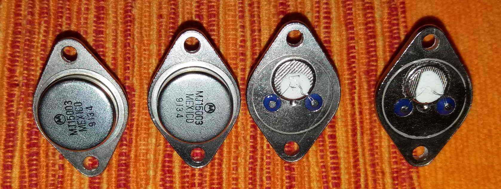

9 hours ago, Peca ja said:
evo otvorio jos par komada da vidim sta ima unutra
Ovi sa malim čipom su fake. Ipak su to tranzistori od 15A kolektorske struje i 115W disipacije (kad su hladni naravno, grejanjem to opada). Čip mora biti veći (imaš po jedan takav na slici Gošinoj i tvojoj). Zato sam ti rekao kupi prvo jedan MJ15003 ili 15004 pa otvori poklopac, ako je mali čip prešli su te.
To sve ima jako malo dodira sa istinom, i pre svega nekorisnih.
2N3055 je vrlo star tranzistor, i prelezao je razne tehnologije izrade, od maski i ecovanja do hometaksijalnih pa i savremenih tehnika rada na peletu. Takodje i spajanja sa peletom, od primitivnih kontaktnih do bondovanja.
I sam po sebi vrlo nebitan za kopiranja, niskog napona i problematicne SOA, sa vrlo sarolikim ponasanjem u sklopovima, sa ogranicenim opsezima, sa losim i degradirajucim pojacanjima vec od 10KHz ...
Pravi se pokusaj simplifikacije selekcije, koji em nije to, em je nepotreban...em se gomilaju nekorektne informacije sa insinuacijama na vrlo pogresne zakljucke.
Ne slažem se, oni prave dva tri takva fejka i na njih štancuju svakakve oznake, potpuno im je sve jedno dal je 2N3055 ili MJ15003 ili šta bilo u TO3 ako im neko naruči. Plus za tu struju i snagu čip 2x2mm ne može da se napravi nikakvom tehnologijom siguran sam.

2 hours ago, NIXIE said:
A imam i ja tih fake tranzistora, evo ovi MJ15004 otvoreni lakim stiskom papagajki, odmah je otpao poklopac. Moglo je da piše i 2N3055. A imam negde sliku kao izgleda original iznutra, to već nije tako lako otvoriti.
