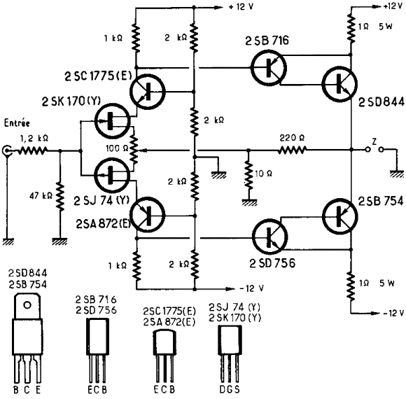

A klasa pojačivači, zna li neko?

prvo spoji ulaz na masu pa odvrni pot do kraja pa vidi.ondak  ti je zgodno da meris struje sa dva ampermetra,od najvece(kod punjenja brzo prati otklon kaz) pa do mirne-prati simetriju potrosnje.ako je neki  el.to se lako moze videti po temp. i po struji.imas mogucnosti pa iskljuci po jedan-neka rade samo dva.mora da bude promene.uporedi preko struja ili vremena praznjenja-napunis na poznati napon i posle x vremena meris napon-mora da bude na sva 4 priblizan.kada to uradis imaces mozda i resenje.mozda nesto osciluje na pojacalu.prvo ovo.ali da znas da curi neki el.to bi NEDVOSMISLENO SAZNAO.

Mala je struja, po Hiragi treba koliko znam mirne struje 0,6A po kanalu. To je samo 2x8W pojačalo i to push-pull.

Hvala svima na dobrim predlozima, posebna zahvalost Alexu i Impulsu.
I Nixie-u.
Nisam mogao da cekam, pa je sve danas završeno. Odlemio sam mase i novim kablom povezao onako kako je Alex označio na slici - nema šuštanja, bruma i šištanja. Ništa, jedino kad odvrnem potove do kraja, pauziram disk i nabijem uho u zvučnik, ono majušno lagano sasvim tiho - zujanje. Mislim da je to i zbog prejakog izlaza lampaškog pojačala koje sam ubacio, pa potove mogu samo malo da odvrnem, do max 10 sati, ali je to beznačajno.
Kondove sam proverio, na oko, i dobri su,pločice su obične raster, bez štampe, svi elementi su spojeni point tu point, i u redu su, tako da ne vidim zašto bi bilo šta menjao.
