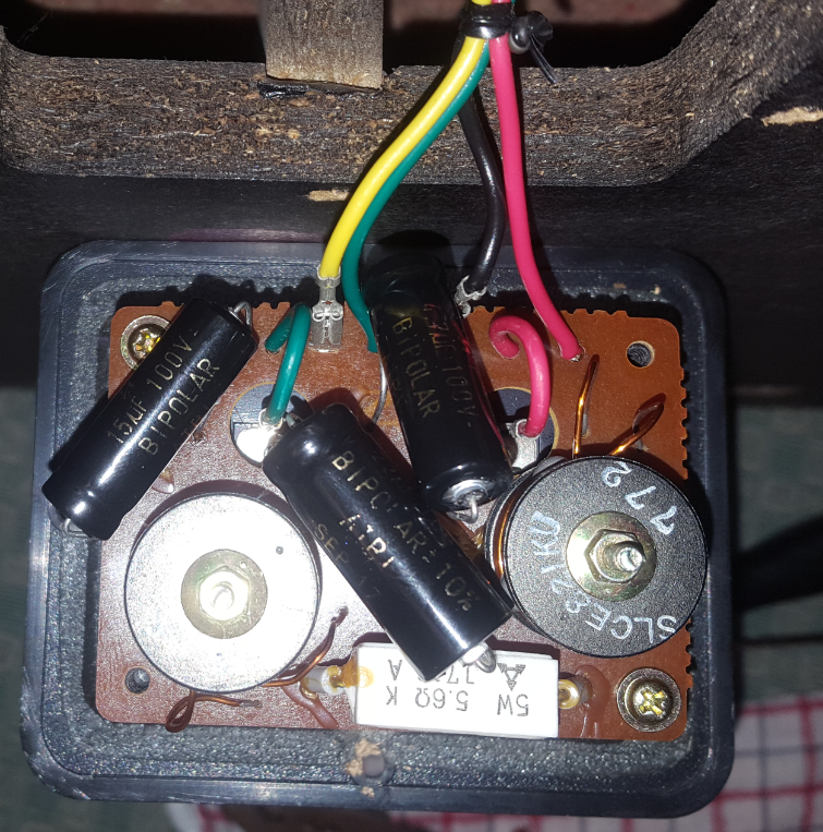

Ide ok za sada...nije idealno ali moze da prodje. Trudim se da ocistim koliko mogu posto sisaljku nemam. Skoro sam zavrsio jednu skretnicu i zapitam se da li sam dobro pogodio polaritet :o ...neiskustvo. Na starim (radijalnim) ne pise + ili -...mozda ja ne znam da procitam
Podeli ovu poruku
Link do poruke
Ti kondenzatori nisu polarisani, mož da ih okrećeš kako hoćeš.
Podeli ovu poruku
Link do poruke
E onda super, :) nisam to znao.

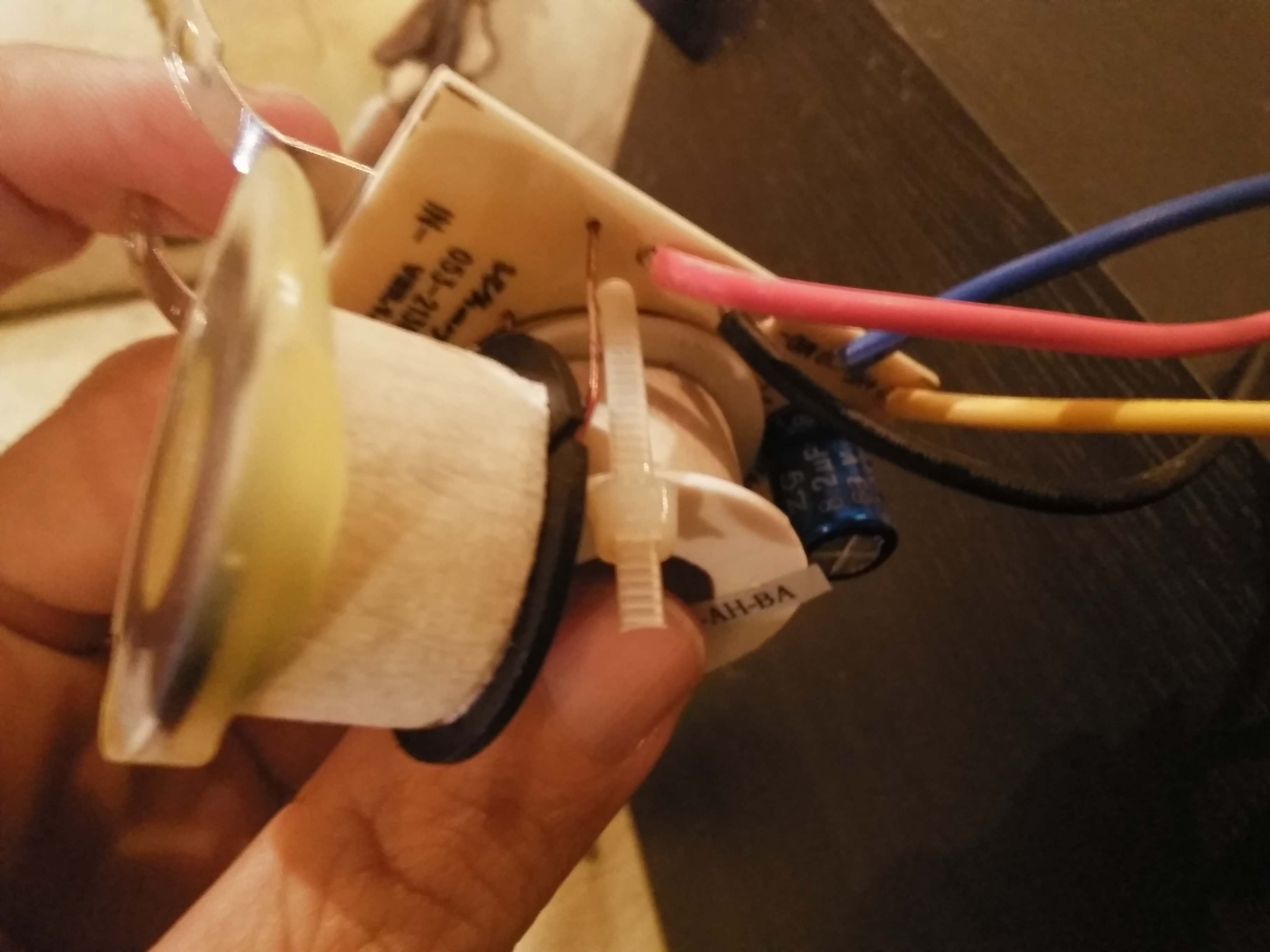

Evo prve skretnice :
Ovaj gornji nisam mogao da uglavim na drugi nacin...
Buzir nisam imao, ali se nista ne dodiruje

4 minutes ago, NIXIE said:
Ja sam mislio da ih staviš vertikalno. Onaj levo na slici, valjda neće da udari u otvor kutije? Pomeri ga malo ako možeš prema kalemu.
Verovatno te nisam dobro razumeo, da li vertikalno ili horizontalno. Vec sam spakovao skretnicu unutar zvucnika, ne udara nista, sve je lepo leglo, ima dosta mesta. Mogu da probam da ih postavim vertikalno na drugoj skretnici.

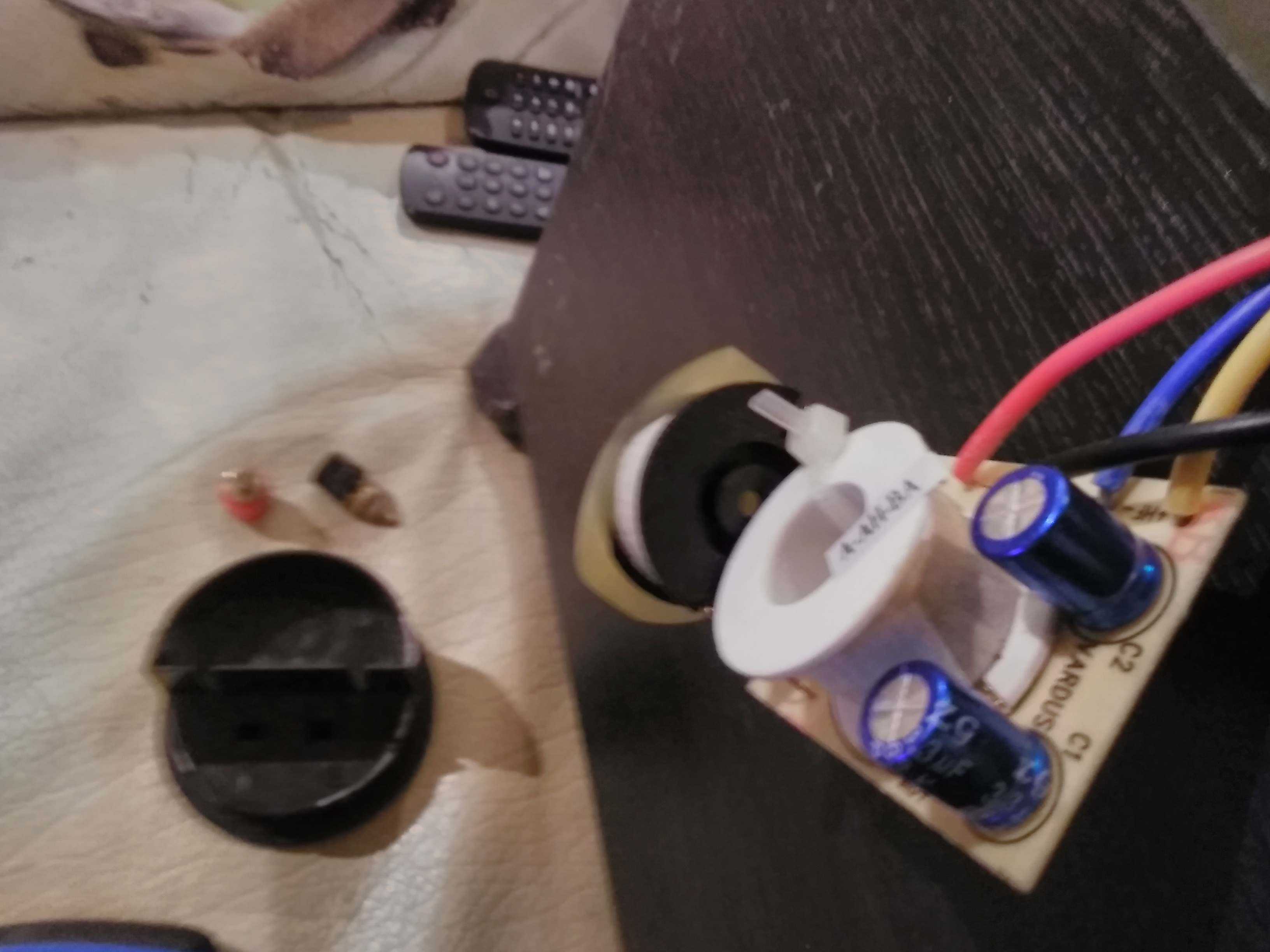

Evo da malo osvežim temu. Skoro je 6 meseci kako sam na forumu: pročitao puno zanimljive teorije, kupio lemilicu, malo tero šegu i najvažnije od svega slušanje muzike podigao za 200 %.
Sledeeći logičan korak na koji se odlučih, a sve u cilju da poboljšam zvuk kao i da  se malo izdignem od pasivnog konzumenta potrošačke elektronike, je bio da skinem skretnica sa svojih zvučnika. Nije mi bilo lako dugo sam se dvoumio jer su jedini koje imam pa ako nešto zahebem moraću muziku da slušam sa kompa.
   Zvučnici su dvosistemci wharfedale vardus vr 200. Malo sam razočaran izgledom prcvoljaka (tj.skretnica) obzirom na elektroniku koju videh ovde. Zvučnici su stari 8 godina mislim da im je vreme za rifreš. Kondenzatori su marke ZT C1 3,3 mikro farada 63 V i C2 8,2 mikro farada 63. Prvo bi njih menjao za početak a za dalje ćemo videti. Jel ima nekih predloga iskusnijih članova šta mi je najbolje činiti. Hvala unapred
