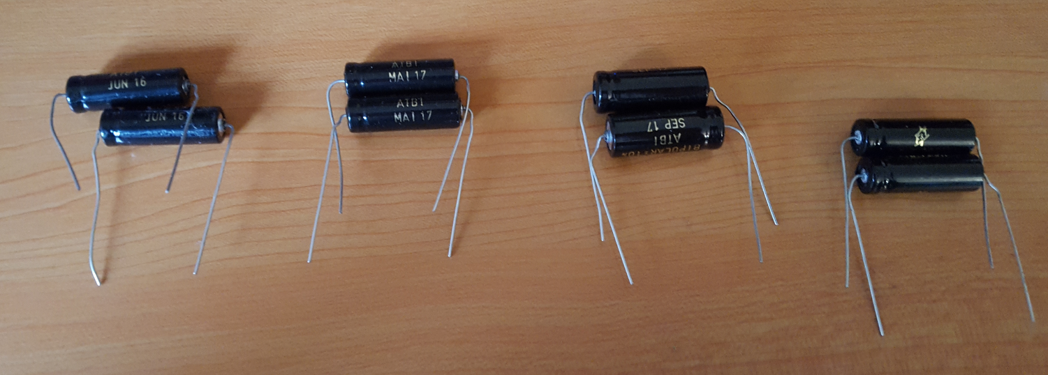

Vezan je paralelno, znači kad pregori osigurač on ti odseče visoke na otprilike 17kHz ali se još malo čuju. Zameni pregoreli osigurač (probaj sa drugog zvučnika ako nemaš) pa će da prosvira.

Ok znaš vrednosti, videćemo gde šta ima da se kupi. Menjaš samo kondenzatore, za ostalo je veći problem nema mesta na toj pločici, a i ne znam šta bi dobio.

Ovde imaš sve, možeš da naručiš ali samo 100V aksijalne ELKORAUH (F&T). Umesto 1,5uF kojih nema, uzmi 1uF ili 2,2uF svejedno, oni i onako ne rade kad je ispravan osigurač. Naruči i par osigurača brzih.

Ok videcu onda da to narucim. Upravo sam proverio osigurace oba visokotonca i nisu pregoreli. Kakav je kvalitet kond. sto si naveo, posto se ne razumem bas najbolje.

Najbolje što ima kod nas da se kupi su ti F&T bipolarni od 100V. Ako neko zna za bolje neka kaže.

samo jos jedno pitanje pre nego sto narucim. Ja sam procitao 4,7 uF 100v, 15 uF 50v i 22uF 50v a vidim ti sada spominjes 1,5 uF. To me malo buni.
Ja narucujem znaci
4,7uF 100v 2 kom.
22uF 100v 2 kom.
15uf 100v 2kom
...ili sam ja nesto pogresno shvatio

To je ok spisak, samo još dodaj i ta dva od 1,5uF što su paraleno osiguračima, uzmi slobodno 2,2uf 2kom, nemaju 1,5. Ja bih uzeo i rezervne osigurače 0,8A fast 2kom, samo izmeri da li su 5x20mm ili 6,3x32mm.

Mislim da bi mogao da se uglavi umesto elektrolita 4,7uF neki PP od 4,7Uf, recimo Bennic od 160v imaš u Kanibalu u Piramidi, to bi bila prava stvar. Može da se spoji žicama i zalepi termo lepkom za ostale elemente (za kalemove). Razmisli, pa nemoj uzimati 4,7uF bipolarni elektrolit nego uzmi Bennic. Samo prvo zovi Kanibal da vidiš jel ih imaju u radnji.

15uF i 22uF su na basu paralelni, a blokovi su ti ogromni i preskupi. Onaj 2,2uF nije u funkciji dok ne crkne osigurač. Ja za veće vrednosti koristim motorne PP kondenzatore, oni su podnošljive cene, ali veličina... 4,7uF ti je na red sa visokotoncem i tu je značajno bolji  PP od elektrolita, a fizički nije preveliki može da se upakuje.
