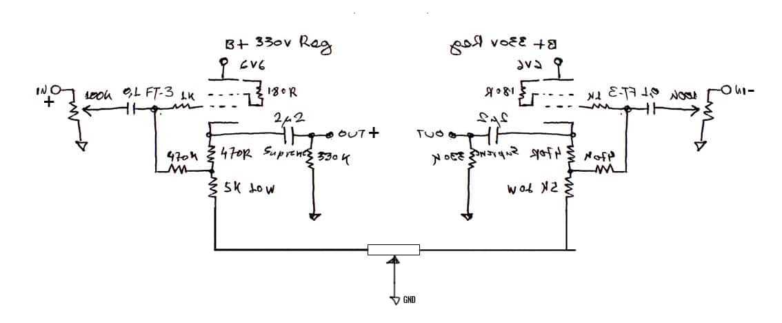

Aleks Napisano Maj 6, 2018 Autor #538 Napisano Maj 6, 2018 1 hour ago, skrstic said: Meni najveće zadovoljstvo je to da je mojih ruku delo. Četujem malopre sa Krletom na Vajber (viber) i kažem mu da ću da pređem od 6V6 se preampa na 6SN7 balanced. Taman sve tu, hardver, samo da se preštelujem. I ondak.... mi padne na pamet da to ustvari bude 6V6 balansirani preamp! Jer praviću balanced amp, pa nema smisla da završim sa SE preampom... Pitanje za znalce: Koliko je teško upariti dve 6V6 cevi, ili ruskinje (možda još teže?), ili recimo jedan pot u zajedničkoj katodi rešava stvar....? Na primer da bih i ja išao sa CF verzijom i da bi to izgledalo ovako: Kolko da stavim dole pot? Ako uopšte može ovako?
Zen Mod Napisano Maj 6, 2018 #539 Napisano Maj 6, 2018 nema vajde da simetrizujes cathode follower ono , moze da se simetrizuje , ali uz zrtvovanje swinga ....... da ti gain vec ide u minus izbaci taj pot dole , umasi direktno
Aleks Napisano Maj 6, 2018 Autor #540 Napisano Maj 6, 2018 Zapravo, gain CF-a je 1 pa 1, ne mog' da omanem?
Vix Napisano Maj 6, 2018 #541 Napisano Maj 6, 2018 3 hours ago, skrstic said: Pozajmio od kolege ruske 6p6s, moje cei 6v6gt i ge 6v6gt .... a da nikome nije smetala muzika i da smo supruga, sin i ja uživali. Ručak uz klasiku. Meni divota. Kako bese ona: Dobra cev, mir u kuci @Alexx Gain CF je zapravo manji od 1

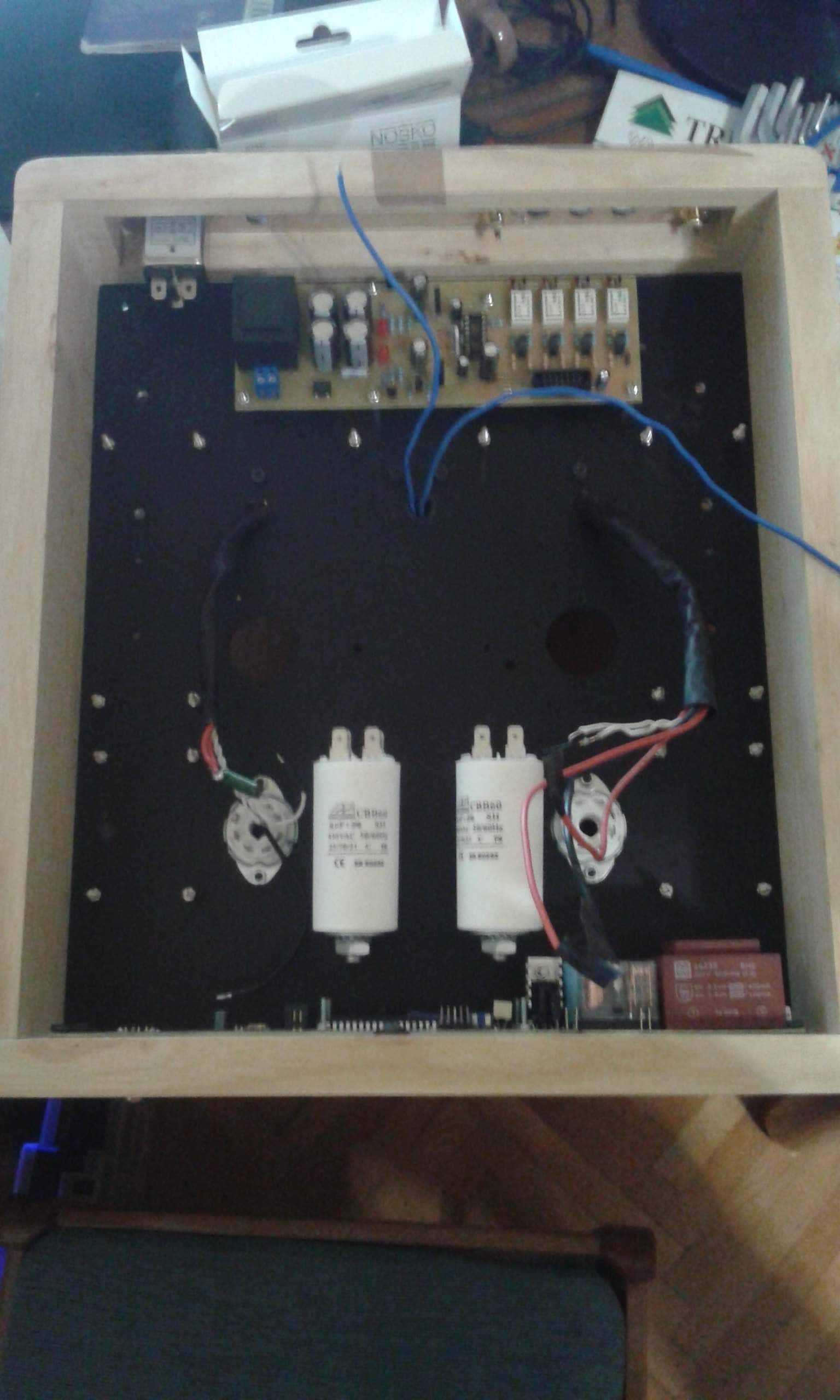

skrstic Napisano Jun 13, 2018 #546 Napisano Jun 13, 2018 Uopšte nisam zadovoljan rasporedom, ožičenjem. Šta ću. Par nedelja pokušavam da uradim ono za šta je dovoljno popodne. Valjda ću danas i da uključim. PP aparat spreman . Onda rasturanje i stavljanje pota, selektora i prekidača. Valjda ću i IEC sa osiguračem da stavim. Poklopac za trafo, zavojnicu i kond takođe treba da napravim. Mnogo mi se oduži. Fukushima and Aleks je reagovao/la na ovo 2
Fukushima Napisano Jun 13, 2018 #547 Napisano Jun 13, 2018 3 hours ago, skrstic said: Uopšte nisam zadovoljan rasporedom, ožičenjem. Sustinski nije bitno ako nema tehnickih greski i ako ne mislis da ga prodajes nekom "audiofilu".. Vix je reagovao/la na ovo 1
