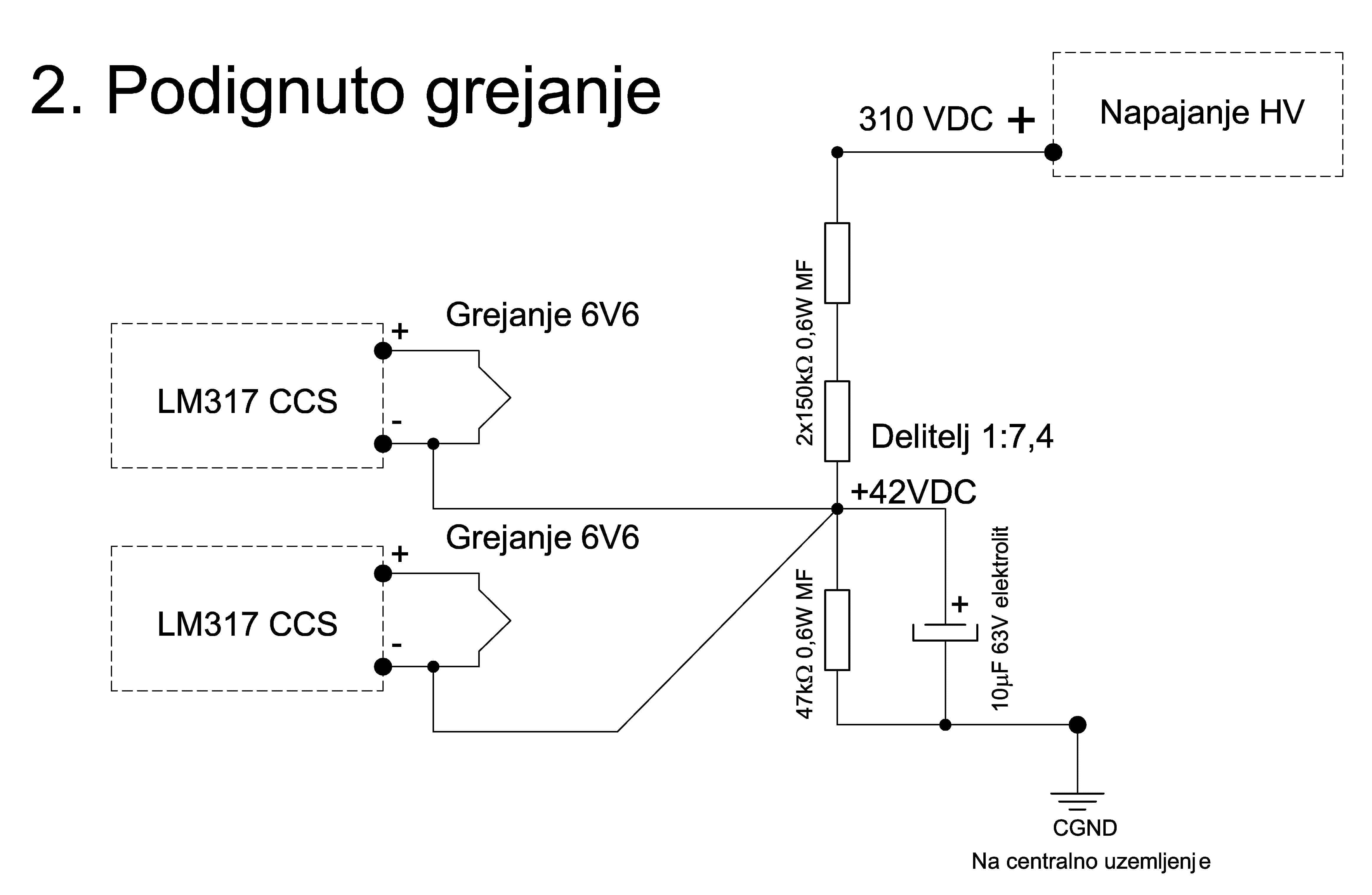

Zen Mod Napisano April 20, 2018 Share #419 Napisano April 20, 2018 napraviti delitelj napona sa Hv na masu , sa potencijalom od nekih +40V u odnosu na potenicjal katode struja delitelja 0.5-1mA donji otpor decouplovati sa 10uF/100V vezati bilo koji kraj grejanja na taj potencijal bas tako kako je na desnoj strani slike sto je postovao skrstic nixie Link to comment Podeli na ovim sajtovima More sharing options...
skrstic Napisano April 20, 2018 Share #420 Napisano April 20, 2018 18 minutes ago, NIXIE said: A kako je uzemljeno? Nije. 2 žice od reafoa do pločice s lm317 pa 2 žice na lampu. Link to comment Podeli na ovim sajtovima More sharing options...
Zen Mod Napisano April 20, 2018 Share #421 Napisano April 20, 2018 probaj da drmnes grejanje ditto na masu ako pomogne , sa elevacijom ce biti samo bolje Link to comment Podeli na ovim sajtovima More sharing options...
NIXIE Napisano April 20, 2018 Share #422 Napisano April 20, 2018 26 minutes ago, skrstic said: Nije. 2 žice od reafoa do pločice s lm317 pa 2 žice na lampu. To ti verovatno pravi problem, barem se nadam. Probaj kad stigneš na brzaka jedan kanal da uzemljiš na CNG preko 0,1uF 400V pa ćeš videti da li je to uzrok. Link to comment Podeli na ovim sajtovima More sharing options...
skrstic Napisano April 20, 2018 Share #423 Napisano April 20, 2018 OK znači minus grejanja da povežem na masu. OK. Večeras. Jel mora kond i može li veći 0,33uF? Link to comment Podeli na ovim sajtovima More sharing options...
Zen Mod Napisano April 20, 2018 Share #424 Napisano April 20, 2018 samo zatarabi bilo koji kraj grejanja direktno na masu ako pomogne onda uradi elevaciju kako napisah Link to comment Podeli na ovim sajtovima More sharing options...
skrstic Napisano April 20, 2018 Share #425 Napisano April 20, 2018 OK Link to comment Podeli na ovim sajtovima More sharing options...
NIXIE Napisano April 20, 2018 Share #426 Napisano April 20, 2018 Po Zenu dođe ovako nekako. Treba ti 1kom. pa da se vežu oba grejača u istu tačku. Može i posebno za svaki kanal, ali mislim da nema potrebe, ja sam koristio jedan zajednički elevator. Link to comment Podeli na ovim sajtovima More sharing options...
Zen Mod Napisano April 20, 2018 Share #427 Napisano April 20, 2018 tako je OK koji je potencijal katode ? Link to comment Podeli na ovim sajtovima More sharing options...
NIXIE Napisano April 20, 2018 Share #428 Napisano April 20, 2018 9 minutes ago, Zen Mod said: tako je OK koji je potencijal katode ? Na anodi ima oko 160V , 310V je HV - 150V pad napona na anodnom otporniku 7K5, na katodi je 13,6V katodni otpornik je 680oma. Ako nisam pogrešio za struju dal je 20 ili 22mA mrzi me da ponovo gledam. Link to comment Podeli na ovim sajtovima More sharing options...
skrstic Napisano April 20, 2018 Share #429 Napisano April 20, 2018 Hvala. Po šemi je HV 340V za preamp a za bafer 330V. Prvo ću da probam žicom do uzemljenja i ako smanji onda pravim ovo. Struja, koliko sam razumeo, zavisi od proizviđača ili je u kovirima 20-22mA Link to comment Podeli na ovim sajtovima More sharing options...
NIXIE Napisano April 20, 2018 Share #430 Napisano April 20, 2018 38 minutes ago, skrstic said: Hvala. Po šemi je HV 340V za preamp a za bafer 330V. Prvo ću da probam žicom do uzemljenja i ako smanji onda pravim ovo. Struja, koliko sam razumeo, zavisi od proizviđača ili je u kovirima 20-22mA Ako je 340V umesto 310V verovatno je struja malo veća od 22mA, ali nema veze, biće samo par volti više na delitelju. Gornja dva otpornika 150k nemoj da zamenjuješ sa jednim od 300k zbog probojnog napona izolacije koji je za MF reda 200-300V. Možeš da staviš bilo koje otpornike MF, MOX, CF šta god imaš pri ruci. Link to comment Podeli na ovim sajtovima More sharing options...
skrstic Napisano April 20, 2018 Share #431 Napisano April 20, 2018 29 minutes ago, NIXIE said: Ako je 340V umesto 310V verovatno je struja malo veća od 22mA, ali nema veze, biće samo par volti više na delitelju. Gornja dva otpornika 150k nemoj da zamenjuješ sa jednim od 300k zbog probojnog napona izolacije koji je za MF reda 200-300V. Možeš da staviš bilo koje otpornike MF, MOX, CF šta god imaš pri ruci. Nemam ništa od delova. Sutra maraton. iduće nedelje. Mnogo mi se bre ovo razvuče. Link to comment Podeli na ovim sajtovima More sharing options...
NIXIE Napisano April 20, 2018 Share #432 Napisano April 20, 2018 57 minutes ago, skrstic said: Nemam ništa od delova. Sutra maraton. iduće nedelje. Mnogo mi se bre ovo razvuče. Ma jako je bitno da se rešiš zujanja i ostalih problemčića pre stavljanja u kutiju, posle je to znatno teže. Ja pravim uređaje od dva dana do dve godine kako kad, pa opet završim nekako. Za tajmere će mo se dogovoriti pa ću ti skicirati. Sve može da se uradi na protoboard-u imam viška toga. Trebalo bi i hladnjake uzemljiti, na šantovima i grejanju, ako si stavljao izolacione podloške. Link to comment Podeli na ovim sajtovima More sharing options...
Zen Mod Napisano April 20, 2018 Share #433 Napisano April 20, 2018 tajmer - BC517 , par otpora , kond , rele ako je katoda na 10++ volti , slobodno dizi grejanje na 60-70V Ufk max je 100V , tako da nema brige Link to comment Podeli na ovim sajtovima More sharing options...

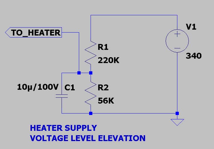

Aleks Napisano April 20, 2018 Autor Share #434 Napisano April 20, 2018 On 1/11/2018 at 10:30 PM, Zen Mod said: izmedju katode i grejaca postoji "curenje" koje ima poprilicno diodnu k-ku kad bacis potencijal grejanja koliko treba iznad katode , onda dolazis na horizontalni deo U-I funkcije te "diode" , te minimiziras prenos smetnji koliko god to malo bilo ( sto veci signal manji uticaj) ipak to treba raditi uvek , kao jos jedan mic da uredjaj bude bolji redno spoji dva otpornika - 220K i 56K ; preko 56K turi elko 4u7 do 10u/100V 220K ide na + visokog napona , 56K ide na masu na zajednicki node spojis jedan kraj grejanja , drugi kraj floating ete edit : 330K + 56K On 1/11/2018 at 11:20 PM, Zen Mod said: jbga , multitasking ..... nisam zavrsio editovanje stare seme a poceo kucati ...... onda prekucao pogresne vrednosti izracunjaj sam ; struja u stringu 750uA-1mA edit : 330K + 56K Krle, još kad smo napisali da mora elevacija... Mislio sam da si to uiradio. Link to comment Podeli na ovim sajtovima More sharing options...
Zen Mod Napisano April 20, 2018 Share #435 Napisano April 20, 2018 a jes , cisto da Tonko nije sam ...... vladd and Aleks je reagovao/la na ovo 1 1 Link to comment Podeli na ovim sajtovima More sharing options...

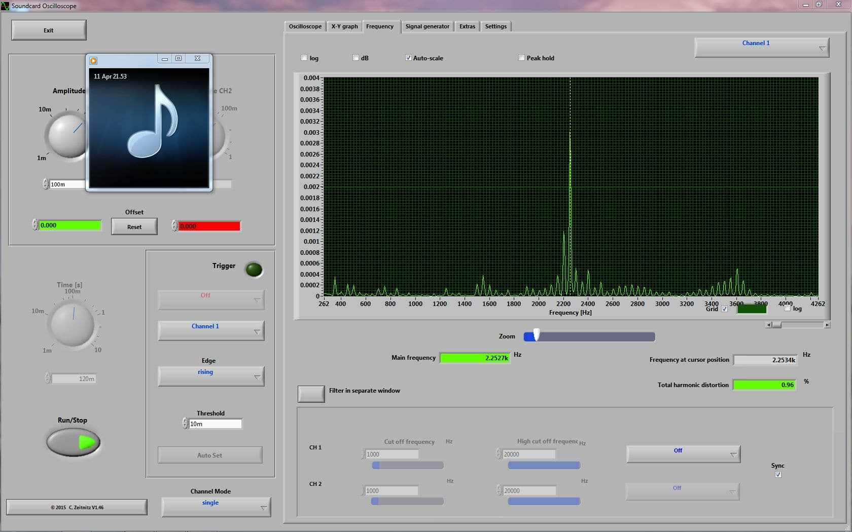

Fukushima Napisano April 20, 2018 Share #436 Napisano April 20, 2018 10 hours ago, vladd said: Vidi ovako, iz prilozenog MP3 sam izvukao spektralnu slicicu, pausalnu naravno, rekao koje su zone mogucih izvora, sto je eto jedna metoda koja moze da se primenjuje u ovim slucajevima, sa prostim softverom(zato je pausalno) a zone oscilovanja delova lampe se takodje mogu prouciti na netu...za pocetnike Da bih OZBILJNO dao neko KONKRETNO resenje, sprava bi morala da bude kod mene na stolu npr, zarad nekih vizuelnih osmatranja.. ili da se obave dodatna merenja. Ne zna se gomila detalja, ni na koliko je izdignuto grejanje, ni kakav je rpl, ni kako su povezane prigusnice, ni uzemljenje...ni kako izgleda napon na resetkama...prigodom doticnog zvrndanja.. Ko to ne razume, treba da cita, prati i slusa a ne da se bavi zvocanjem i ispostavlja neke zelje predvidjanja, pogotovo sto je amater Salas slozio pomodne kockice(apsolutno bez ikakve prenosne funkcije npr) u spravu koja izgleda da moze da se uteruje u nekakav rad, uz dosta truda. Plug and prey. "Vidi ovako" ako bi sprava morala da bude kod tebe, da bi nesto uradio, onda je besmisleno da bilo sta komentarises. Izvinjavam se sto kvarim temu a na eventualne replike ne odgovaram dok ne posaljes fotografiju necega sto si napravio. Aleks je reagovao/la na ovo 1 Link to comment Podeli na ovim sajtovima More sharing options...
