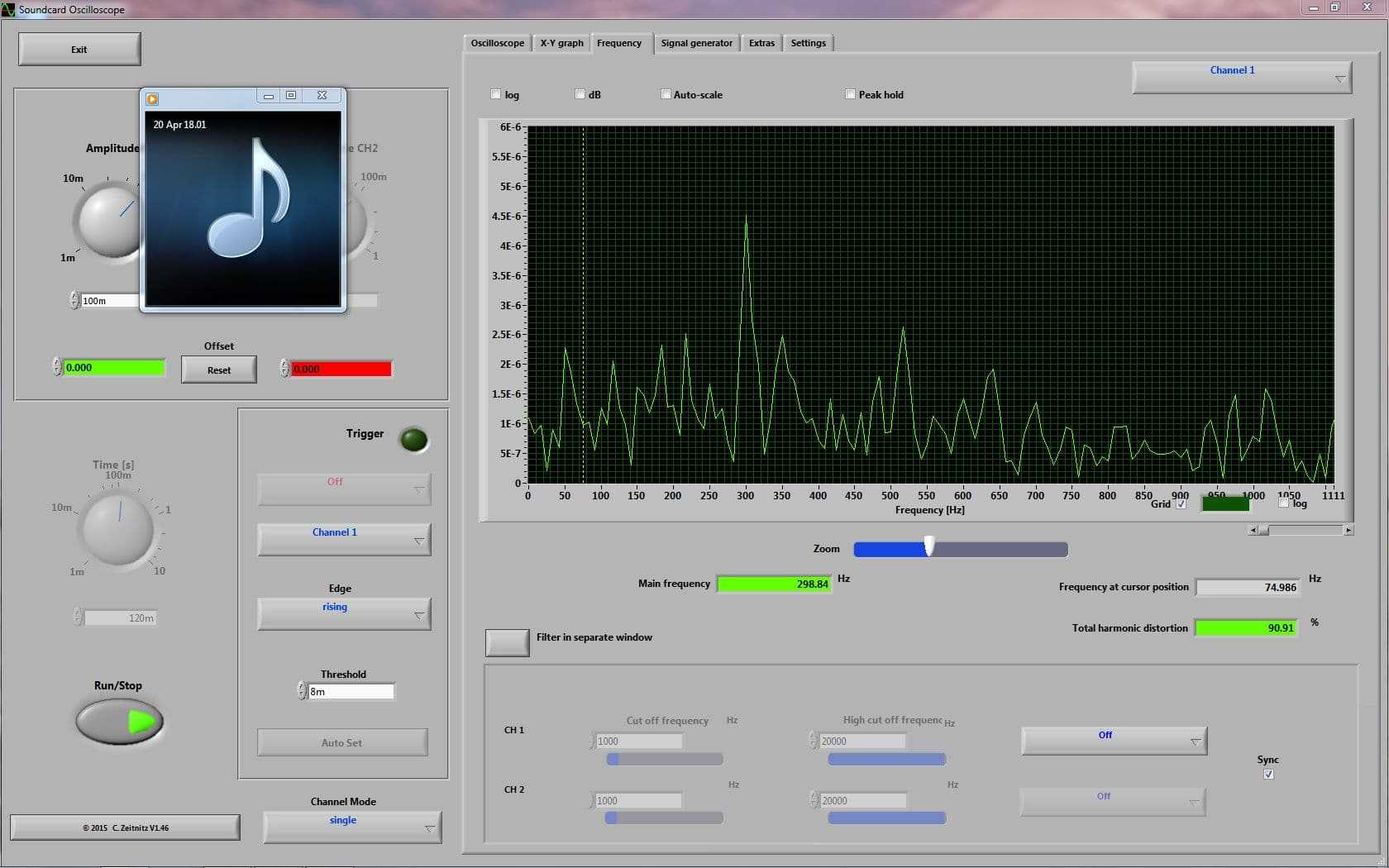

Može li ovo ovako sa žicom ka uzemljenju da radi par dana? Nemam delove za ono drugo.
Može večito tako da radi. Samo mislim da je bolje sa elevacijom  zbog smanjenja  curenja struje između  grejanja i katode.

Ovo je sada odlicna slika suma
sve nesto na -6i :)

Bučna soba a radi preamp.:drinks:
HVALAAAAA
to znaci da je nestao brum ?
za zapisnik - kako ?

Samo nije bilo uzemljeno grejanje, kad ga je uzemljio nestale su sve propratne pojave, ostali samo dugmići tj. malo neizbežnog šuma.

Evo covek je dobio znacajno smanjenje bruma samo sa dovodjenjem jednog kraja grejanja na masu. Kada bude napravio elevaciju na nacin kako se inace radi, pogorsace se brum i sum, a i dobice losiji zvuk. Istog sklopa.
