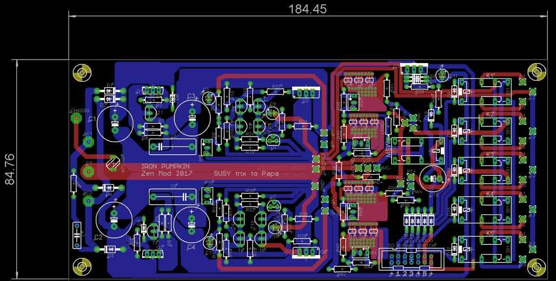

Zen Mod Napisano Novembar 10, 2017 Autor #89 Napisano Novembar 10, 2017 mda zavrsih Papaturtle Aleks, ninja and Dual je reagovao/la na ovo 3

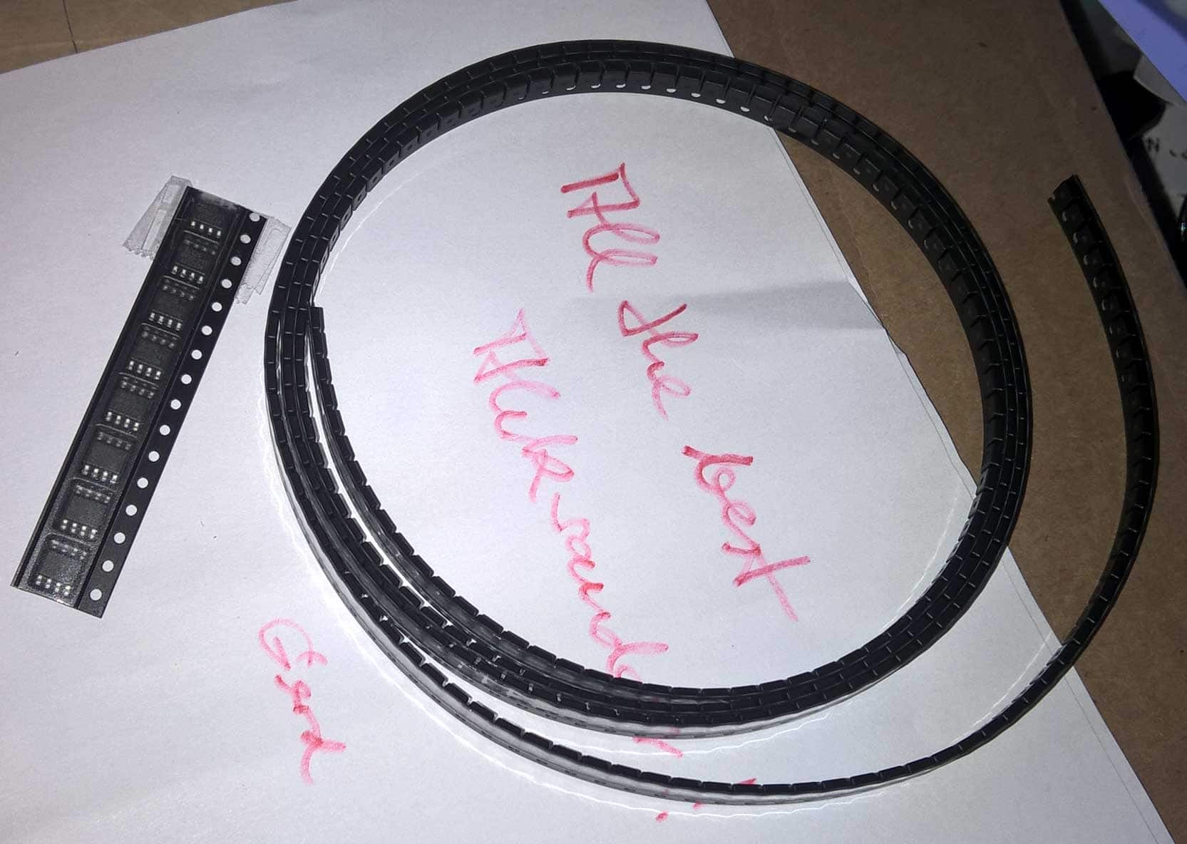

Zen Mod Napisano Februar 27, 2018 Autor #93 Napisano Februar 27, 2018 2SK2145BL (300pcs) & ACS723LLCTR-05AB-T (8 pcs)
Zen Mod Napisano Februar 27, 2018 Autor #94 Napisano Februar 27, 2018 mozda sam vec i postovao ...... a mozda i nisam ovi malci gore mu dodju za definitivno finalnu verziju buffera

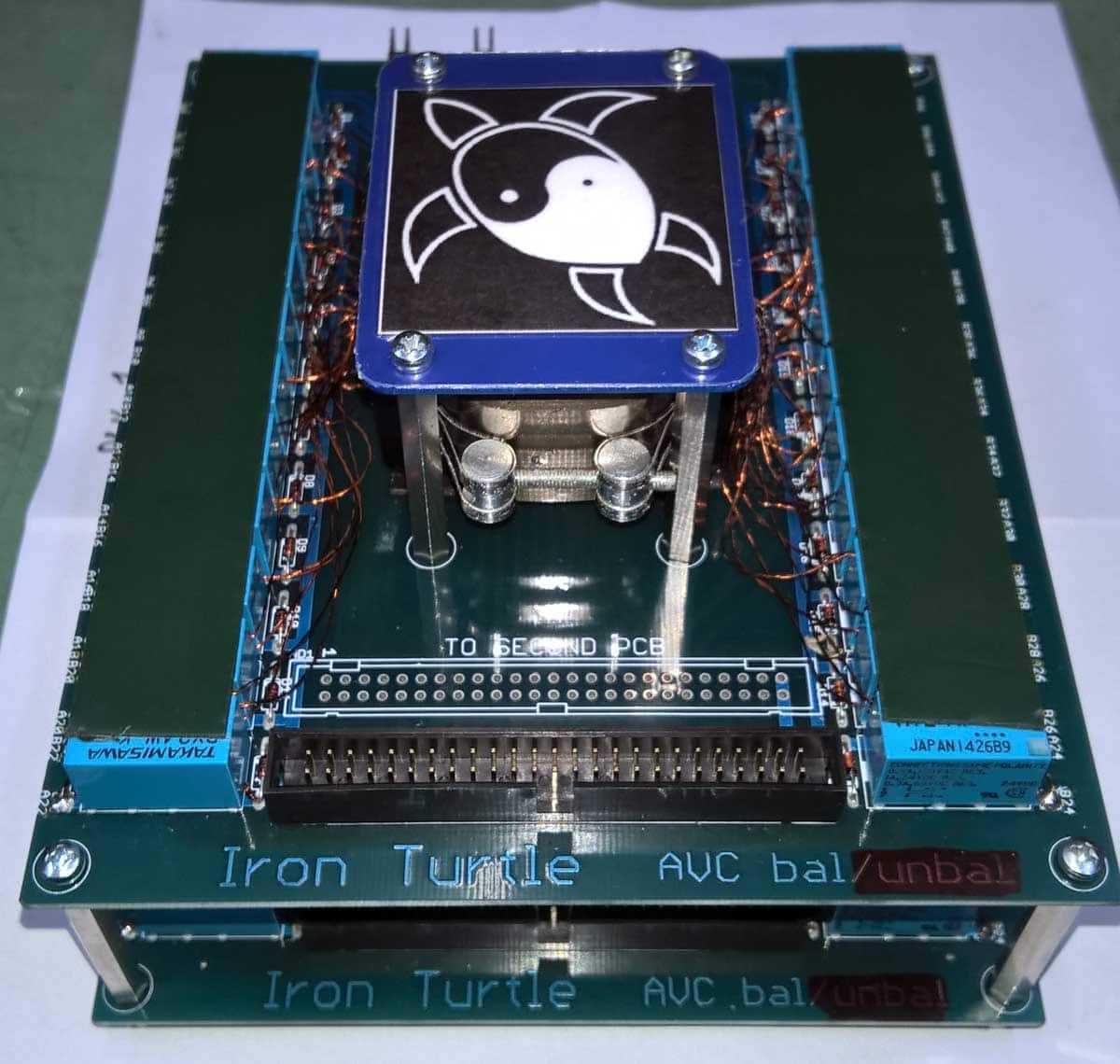

shonne Napisano Maj 12, 2018 #101 Napisano Maj 12, 2018 On 11/10/2017 at 8:42 PM, Zen Mod said: mda zavrsih Papaturtle Zene, sta je ovo na relejima, koji damp? Cini mi se da kod mene da ce nesto da poleti kad radim up/down volume...
Zen Mod Napisano Maj 12, 2018 Autor #102 Napisano Maj 12, 2018 dvostrana lepljiva traka ....... samo nije odlepljena ta gornja zastitna pravile je device , indonezanske , samo u noci najjace plime - ima nepojamna damping svojstva ........ a usput i sprecava lak zicu da se penje iznad releja shonne je reagovao/la na ovo 1

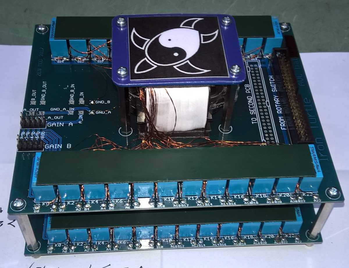

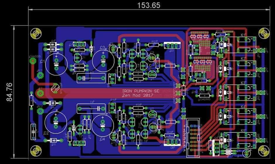

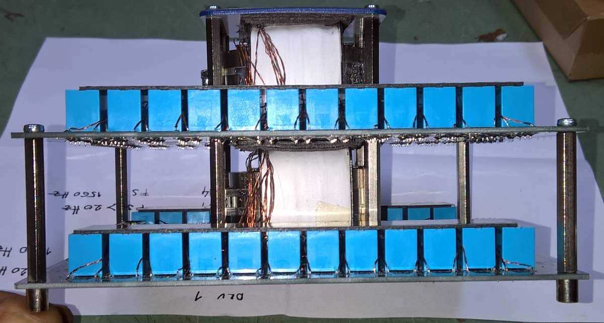

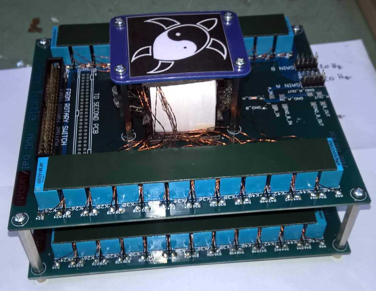

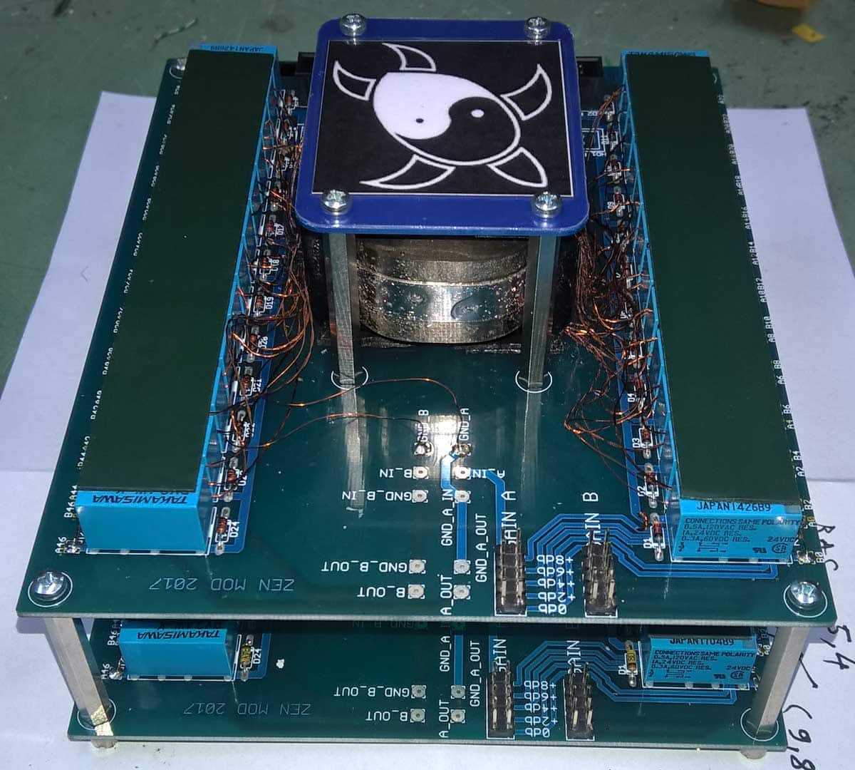

Zen Mod Napisano Jul 4, 2018 Autor #104 Napisano Jul 4, 2018 Ene gotov Iron Pumpkin SE , Ninja edition (sad me vidis, sad me ne vidis , a i kad me vidis - ne smes da me gledas) sutra samo jos jupice za nogice , privrnem poklopcice i spremno za putovanje u ladne krajeve mda , i proverim jesam li turio sve M3 matice koje treba da turim usput , naucio sam i da i masan JFet buffer (6 +6 JFets , Iq 21mA) ne moze da tera ekserac zato sve drugo moze ninja je reagovao/la na ovo 1
Zen Mod Napisano Jul 4, 2018 Autor #105 Napisano Jul 4, 2018 paja959, ninja and parabolis je reagovao/la na ovo 3
Zen Mod Napisano Jul 4, 2018 Autor #108 Napisano Jul 4, 2018 eto , i Ninja me lajkovao ninja je reagovao/la na ovo 1
ninja Napisano Jul 4, 2018 #109 Napisano Jul 4, 2018 Ljepši od Wolijevog .... a nazad je pravi stealth mode aka ninja mode, ne znaš gdje treba sta da ubodes
