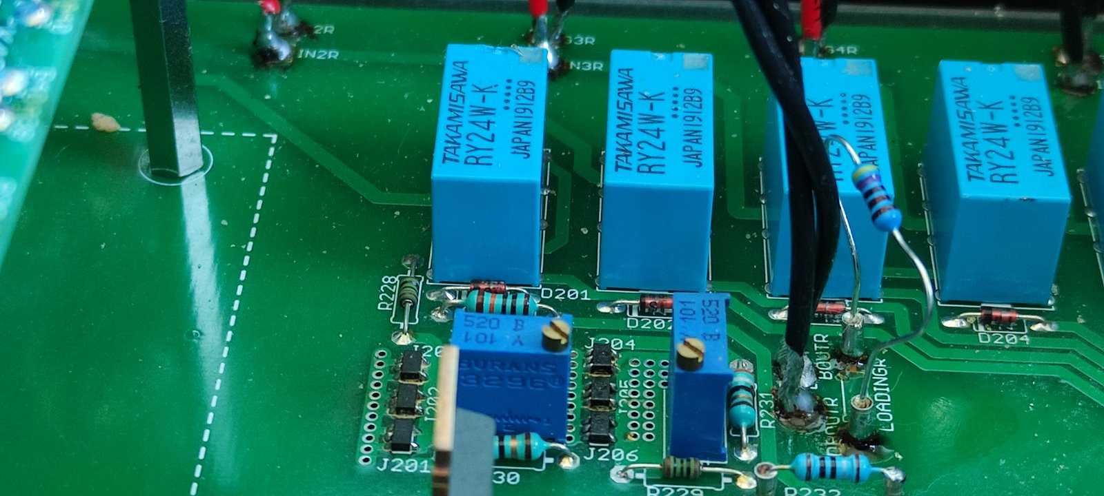

Mikorist Napisano Februar 18, 2022 #839 Napisano Februar 18, 2022 On 31.1.2022. at 16:22, Zen Mod reče imas u IP poziciju za otpornik kod svakog buffera "R Load", odmah kod output ( to turtle) pads otvori, zalemi 1pin holders ( iscupaj iz IC podnozja, mozes komotno da lemis sa gornje strane) i turaj redom otpore dok ne opteretis buffer kreni od 4K7 nanize nadji vrednost koja ti daje jos secera evo guzim se oko ovoga par sati.... na 4k7 počinje da se čuje razlika - ne znam da opišem da li je šećer - ali je svakako prirodnije... na 3K3 zvuči kao Dynaco PAT-5 BI-FET - old school rustično ...ne verujem da sam postao pametniji posle ovoga...samo luđi još šta je bolje.
Zen Mod Napisano Februar 18, 2022 Autor #840 Napisano Februar 18, 2022 eh, kad li je jos receno za sta sluzi Rload pozicija .....
Mikorist Napisano Februar 18, 2022 #841 Napisano Februar 18, 2022 pre 13 minuta, Zen Mod reče eh, kad li je jos receno za sta sluzi Rload pozicija ..... Na 3K3 Bukvalno
Zen Mod Napisano Februar 18, 2022 Autor #842 Napisano Februar 18, 2022 videcemo sta ce biti za mesec dana tad ce mantra o apsolutnoj neutralnosti ....... msm kako IP i jeste napravljen od pocetka
Mikorist Napisano Februar 18, 2022 #843 Napisano Februar 18, 2022 Ma đoku...Ovo sad svira kao babin Telefunken. I to bukvalno na kašičicu isto
Zen Mod Napisano Februar 18, 2022 Autor #844 Napisano Februar 18, 2022 akoj tebi lepo, meni jos lepse al, msm, sto se ti boris, al sto ja moram uvek da se borim s time sto ti imas i paznju i pamcenje Pave (drugar od Pcelice Maje) ono, kad sam ja taj Rload poziciju ubacio - od pocetka ..... bio je cak i u iteraciji sa Borbely opcijom, koja je izbacena
Zen Mod Napisano Februar 18, 2022 Autor #845 Napisano Februar 18, 2022 mogu da se kladim da sad i SissySIT odjednom ima vise snage ........

Mikorist Napisano Februar 18, 2022 #848 Napisano Februar 18, 2022 pre 55 minuta, Zen Mod reče videcemo sta ce biti za mesec dana tad ce mantra o apsolutnoj neutralnosti ama i sad svira neutralno.....ali kao da je dodat fil preko kora od torte. trebalo bi imati prkedač za obe opcije. brzo se navikneš na obe varijante...

Mikorist Napisano Februar 18, 2022 #851 Napisano Februar 18, 2022 pre 1 sat, Zen Mod reče videcemo sta ce biti za mesec dana dovoljno je bilo par sati.... dok sam pročešljao sve vrste muzike...za neke vrste muzike je bolje a za neke gore.....vratio na orginal..... Ništa banujem se do daljnjeg......
Mikorist Napisano Februar 19, 2022 #853 Napisano Februar 19, 2022 On 18.2.2022. at 16:56, Zen Mod reče i, jel Sissy ima vise snage sad? Evo danas sam zakačio na Sissy......pa jače se dere jer se jače dere DAC - nekih 2db više.....Plus Sparkos ..... Ne ide onaj load i Sparkos zajedno....Bolje je sinergija orginal...kao da su iz iste laboratorije zvuka Videću šta će da se desi kad regulator podesim na 5.50V (ovo je BUS Max Limit za USB 2.0 ) 2.5A

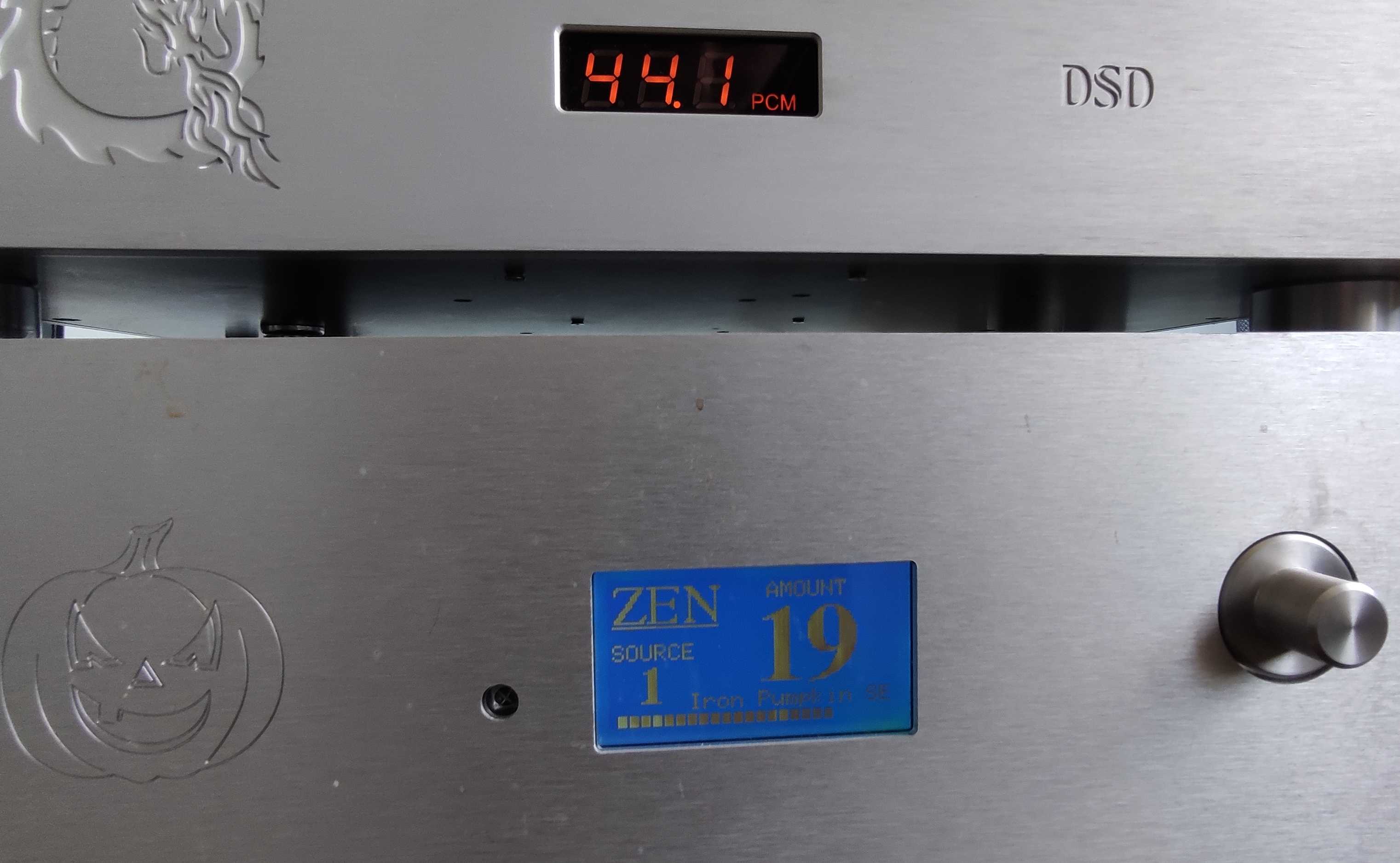

Mikorist Napisano Februar 23, 2022 #854 Napisano Februar 23, 2022 pre 27 minuta, shonne reče prosevine i deciji rodjendani pa ne znam bash...gledaj gde je ovo bilo pojacano...na+ 19 - +6db namesteno na kornjaci na ovakvoj muzici ok...na jazz ok....na klasici ok...za disko ne moze jace... shonne je reagovao/la na ovo 1
Mikorist Napisano Februar 23, 2022 #855 Napisano Februar 23, 2022 Pojaćam do daske i ništa se bitno ne događa... možda sam ja gluv i udaren ? Ali mislim da mi fali jedno 10W snage
