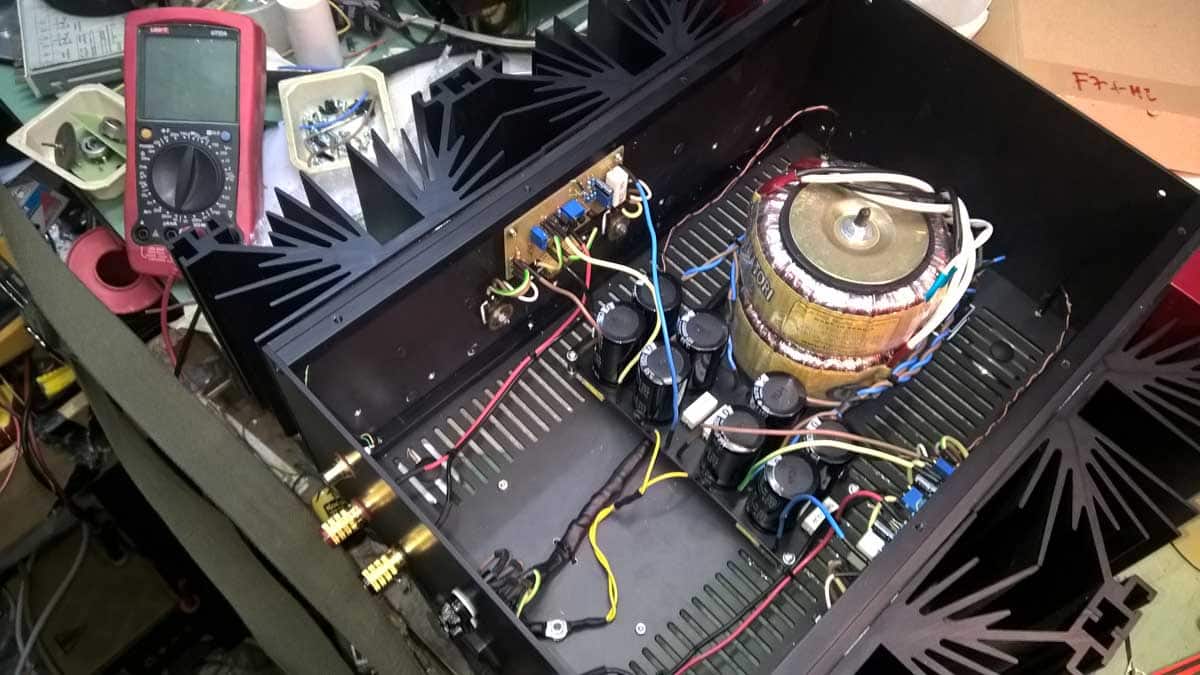

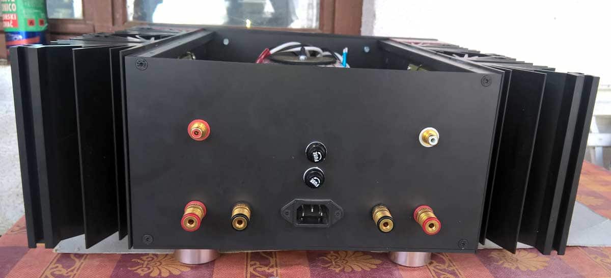

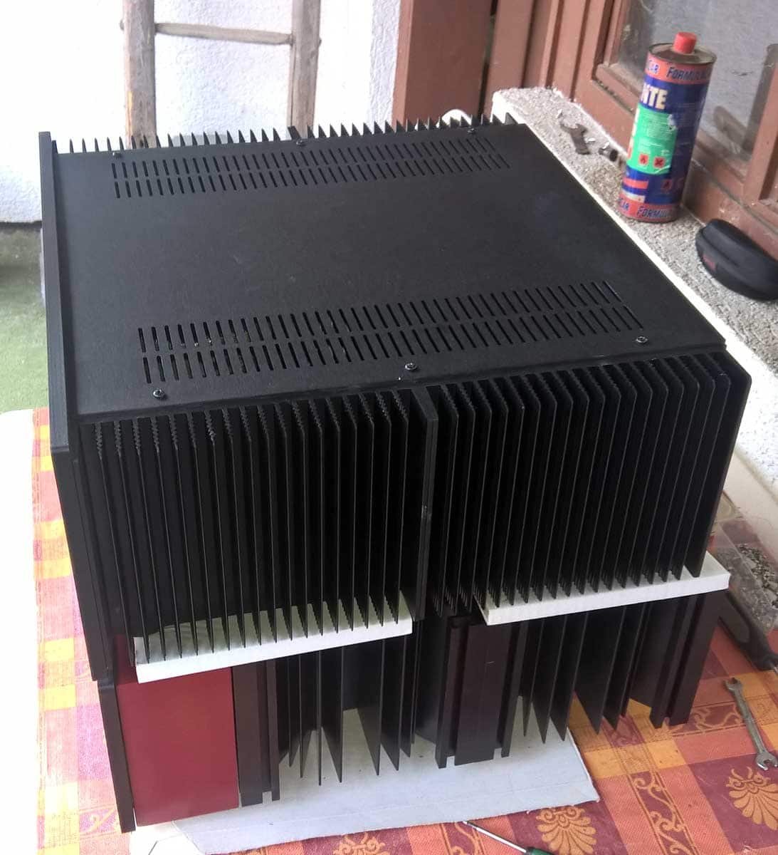

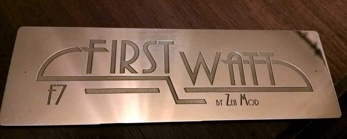

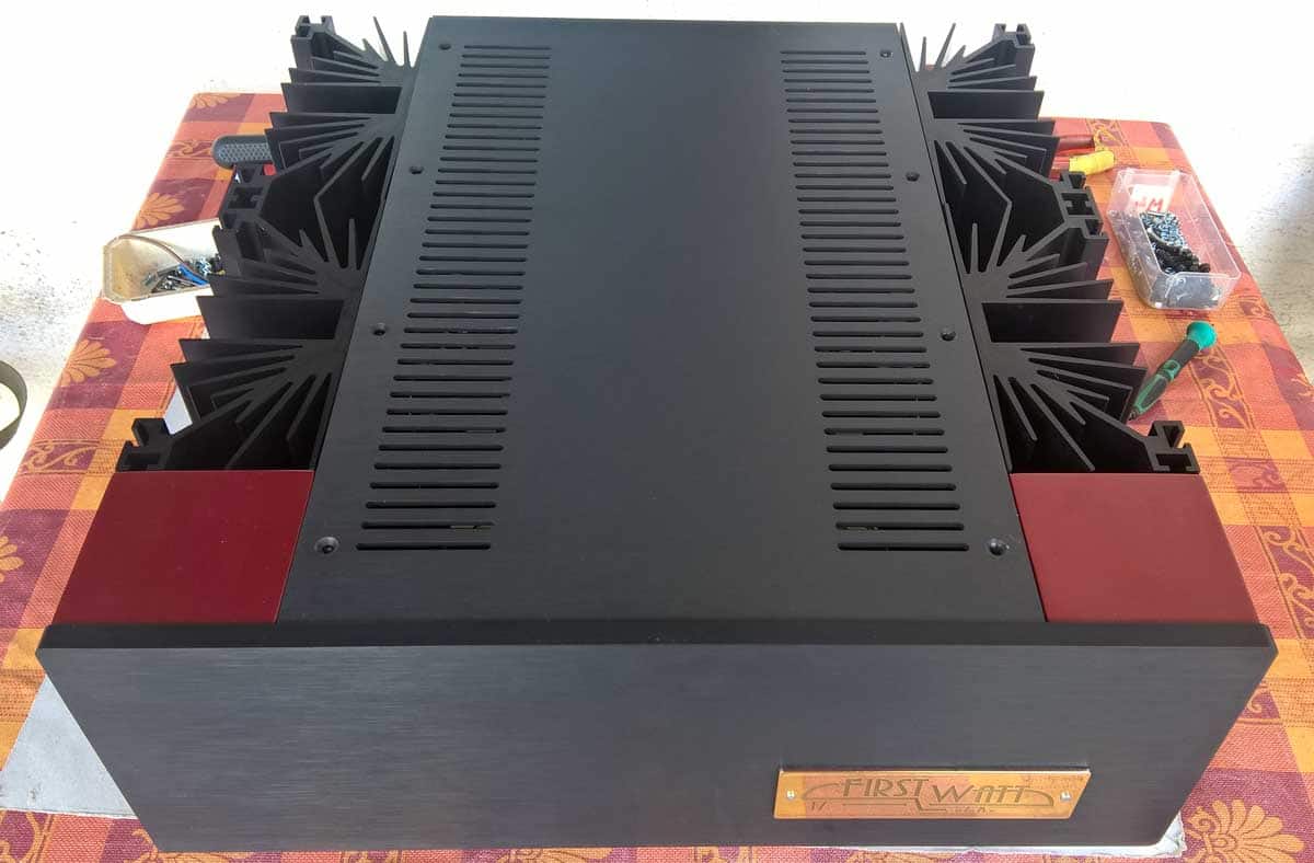

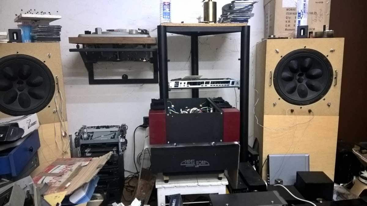

Woland Napisano Februar 28, 2017 #1 Napisano Februar 28, 2017 stvar je počela ovako: konstatovao se manjak autoriteta koji je prema malešnim Tanojima (12"), a u juniorovoj sobi išao iz F3, pa se osetila potreba da se izmeni karakter amplifikacije, i da se ona delimično podredi žanru (ujbt, to što on sluša ima žanr ).. u ancient Batch se uputih sa ubeđenjem da se ima kutija sa pripadajućim priključcima, nesiguran u pogledu transformatora i kondenzatora, a bojažljiv glede količine i kakvoće hladnjaka.. hladnjaci behu dovoljni za raznorazne namene, transformatori i kondovi baš i ne, kuteja ostaje.. aa, šta ćeš da pravimo? a šta bi moglo? F3 (a, ne to imamo), F5, F6, F7, J, J2, M2... a, šta se tebi pravi? (pogled u daljini, polako ispušta dim od drine bezgaća, pogled gore, dvočeš po bradi, lagano fokusiranje..) F7 ae O tehnikalijama, ja ne bih.. ono što znam je da je F7 pojačalo sa najmanjim brojem komponenti, kad Zen postavi slike iznutrica, videćete.. ima dosta prikaza na netu, ima i nekoliko i diurađenih, zakleo bih se da su rađeni manje ili više uspešnim nagađanjem, kod ovog se nije nagađalo, verujte mi na reč veeeliku zahvalnost od mene ima @bata bane on je odradio ovu finu mesinganu pločicu - svakačas BB i naravno Zen eto P.S. posle nešto više od pola sata - nešto otvorenije, blago agresivnije od BJ2, menščini da je za rokenrol.. ne fali mu ništa za sad, ni mikro, ni makro, ni gore ni dole vladd je reagovao/la na ovo 1

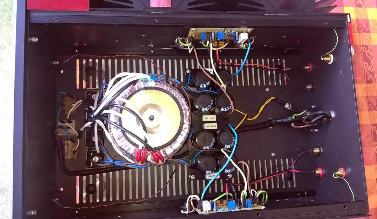

Zen Mod Napisano Februar 28, 2017 #8 Napisano Februar 28, 2017 Beli_Ninja, Zflazar, grozni and 1 član je reagovao/la na ovo 4

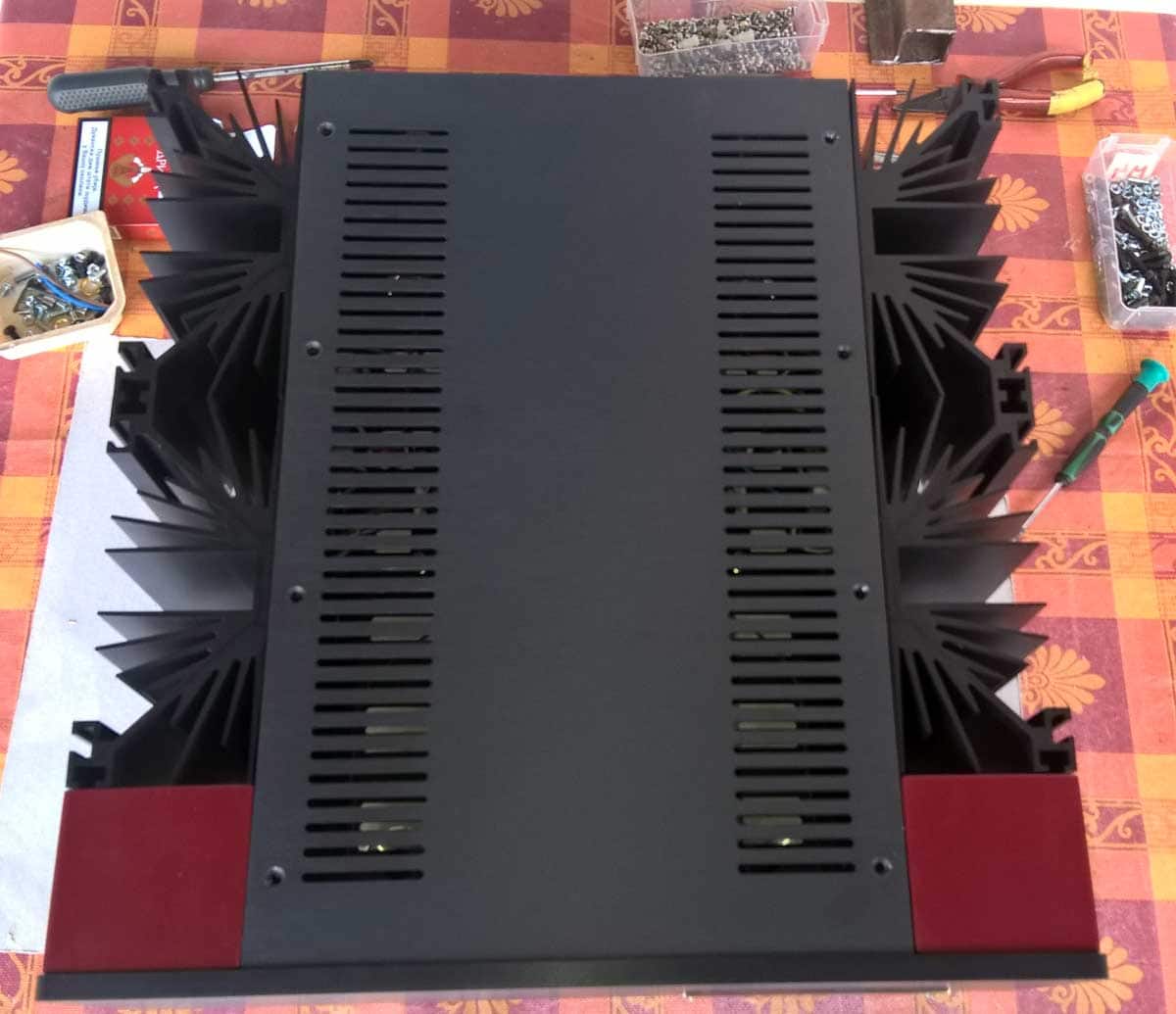

Beli Napisano Februar 28, 2017 #14 Napisano Februar 28, 2017 38 minutes ago, Woland said: sam samuje.. nikom ne kazuje.. Što si ga turio na radijatorsko 'lađenje, nije ti to ki SuperFi-jev XA60.5 ? A da ti to ne pripremaš teren možda ? grozni and mrcelavi je reagovao/la na ovo 2
Woland Napisano Februar 28, 2017 Autor #15 Napisano Februar 28, 2017 nema grejanja oš pojačalo il račun za gas? greje A klasa samtako grozni je reagovao/la na ovo 1
grozni Napisano Februar 28, 2017 #16 Napisano Februar 28, 2017 Ma sve lepo, al gde mi posh ljubimce . ....Jedva cekam da cujem.... ajd uporedi sa Babelom.... Znam taj zvuk napamet, pa ko velim. Najvaznije. Dobrodosla spravice u kucu finu, pristojnu, hifilisticarsku, samo tako. Uzivaj dragi.
Woland Napisano Februar 28, 2017 Autor #17 Napisano Februar 28, 2017 maalo svetlije.. ima baš fin atak.. za sad.. msm vidi se da su iz iste kuhinje - baza supe je veoma slična, a kombinacija začina se razlikuje. mrcelavi je reagovao/la na ovo 1
Woland Napisano Februar 28, 2017 Autor #19 Napisano Februar 28, 2017 F7 svira jedno 3 sata, malo je to za mene - novi trafoi, kondovi, ček da se razgori malo, a i da mi se slegne nedelju-dve, pa onda palim M2.. imaš gore iznad ono što sam za sada uočio.. ću kažem, oću

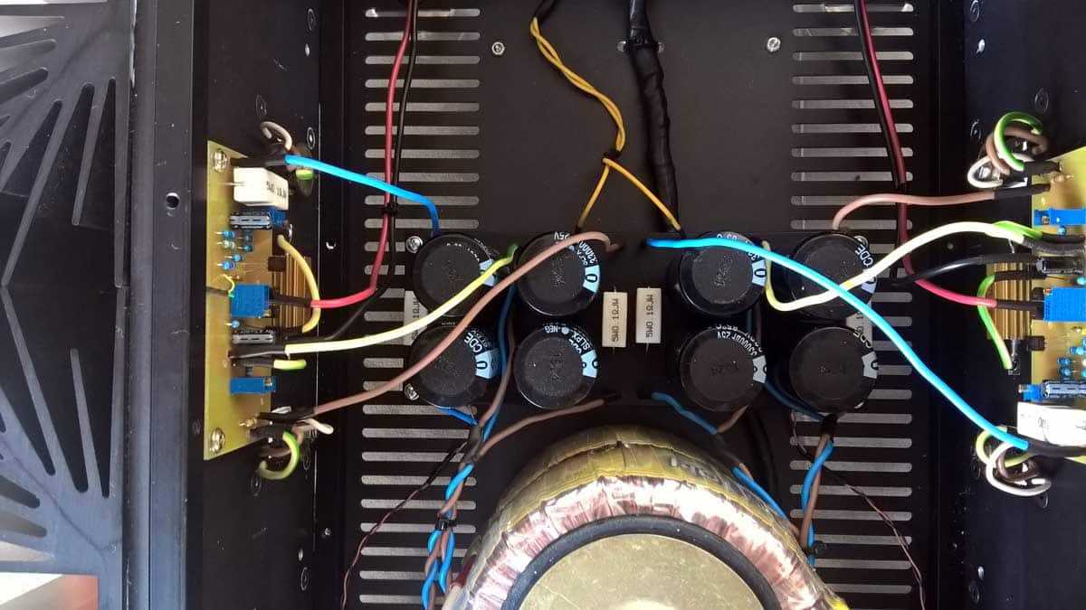

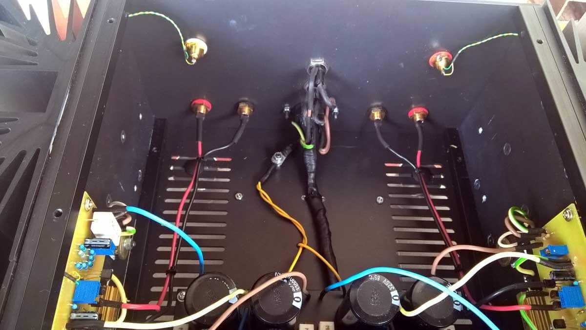

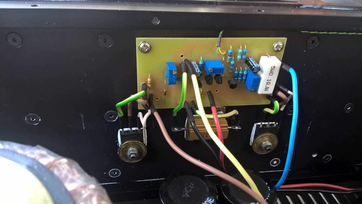

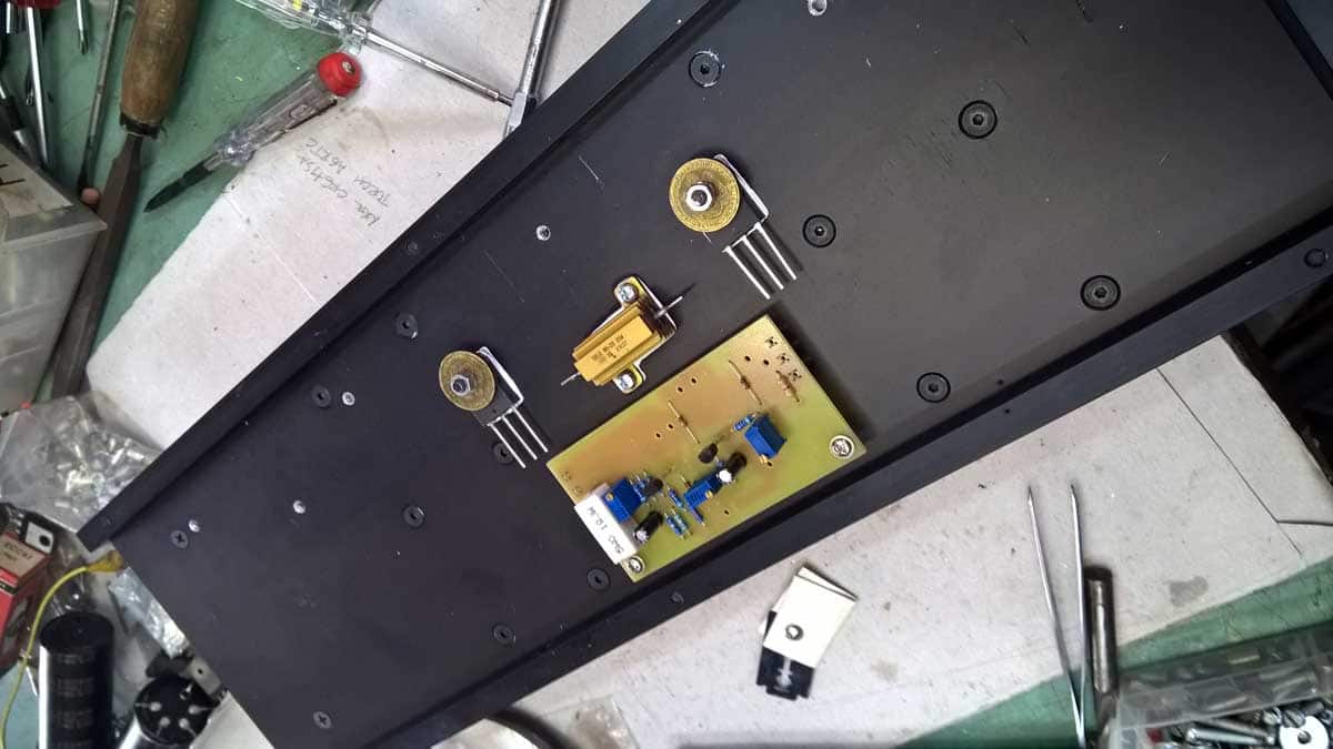

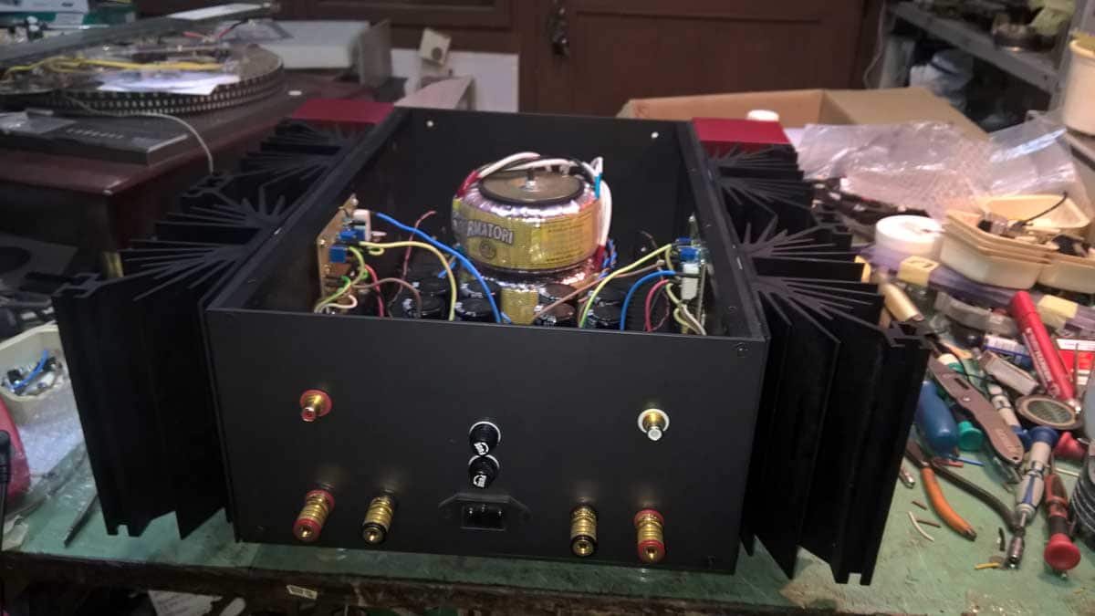

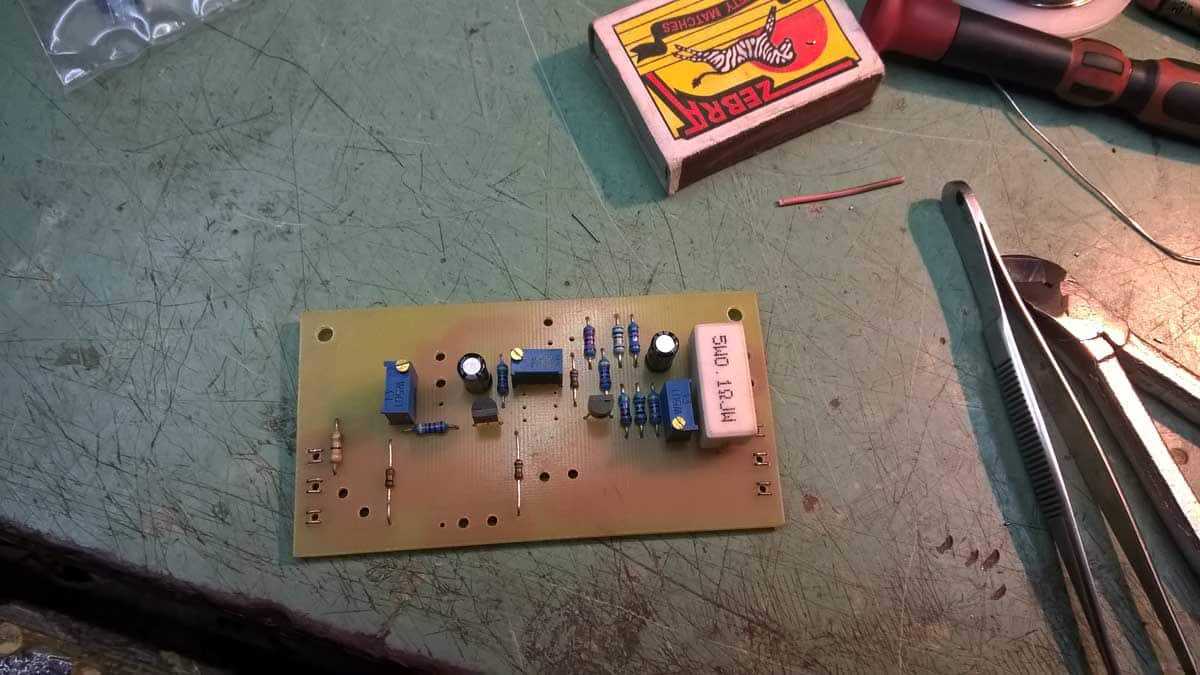

Zen Mod Napisano Februar 28, 2017 #22 Napisano Februar 28, 2017 2 hours ago, Woland said: ......... O tehnikalijama, ja ne bih.. ono što znam je da je F7 pojačalo sa najmanjim brojem komponenti, kad Zen postavi slike iznutrica, videćete.. ima dosta prikaza na netu, ima i nekoliko i diurađenih, zakleo bih se da su rađeni manje ili više uspešnim nagađanjem, kod ovog se nije nagađalo, verujte mi na reč ..........@bata bane ono jes , F7 - od svih FW pojacala ima najmanji broj delova ovoj malo zakomplikovan jer sam dodao kaskode na ulazne JFete , eto moze mi se a i volem sve ostalo ( jbte 3 otpornika i 1ipo tranzistor) kao origigi mda , Rsens stavljen Dale 25W , namesto 3W MOX .......... cisto da se anulira termal u ponasanju Woland je reagovao/la na ovo 1
