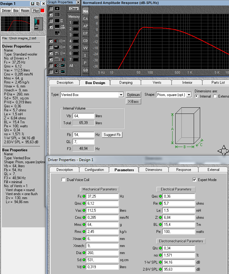

BokiTokiVoki Napisano Novembar 10, 2016 #20 Napisano Novembar 10, 2016 Slika 2 je za slučaj Mms= 64 gr kabinet je 64 L, rezonantna tunela je Fb=54 Hz i F3 (-3 dB) je 49 Hz.

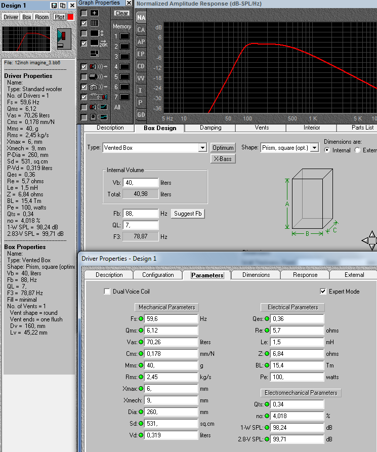

BokiTokiVoki Napisano Novembar 10, 2016 #21 Napisano Novembar 10, 2016 Slika 3 je za slučaj Mms= 40 gr kabinet je 40 L, rezonantna tunela je Fb=88 Hz i F3 (-3 dB) je 79 Hz.

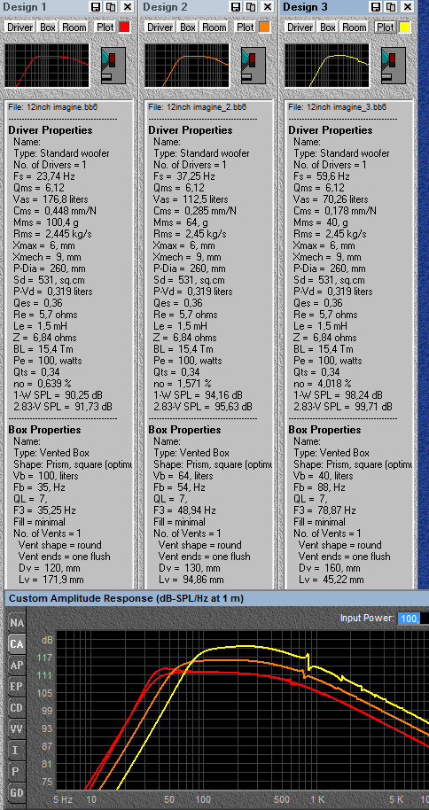

BokiTokiVoki Napisano Novembar 10, 2016 #22 Napisano Novembar 10, 2016 E sad, ono najinteresantnije, kako to sve izgleda kada se preklopi, i odzivi se prikažu svi zajedno? Manja masa kretnog sistema Mms znači višu efikasnost, ali kao posledicu ima i sledeće: 1. što viša efikasnost, to je freq. odziv "pomeren u desno" tj. ne može da svira dublji bass 2. što je mebrana lakša, to je tanja, a to znači da se više uvija i izobličava signal 3. što je zv. jedinica efikasnija, krutost kretnog sistema je veća, tj. vrednost Cms je manja. U ovim slučajevima za sl.1 100 gr je Cms=0,448 mm/N, za sl.2 64 gr Cms=0,285 mm/N a za sl.3 40 gr Cms=0,178 mm/N. Motor mora da pokreće manju masu ali je veća sila u centratoru tako da inercijalne sile ostaju skoro iste. To je razlog zašto i za efikasnije zvučnike sa velikim PA jedinicama treba snažnije pojačalo (snaga, struja) koje će moći da ih kontroliše. I pre nego što neko pita - DA, to je tako i u simulaciji i u stvarnosti (praksi).
