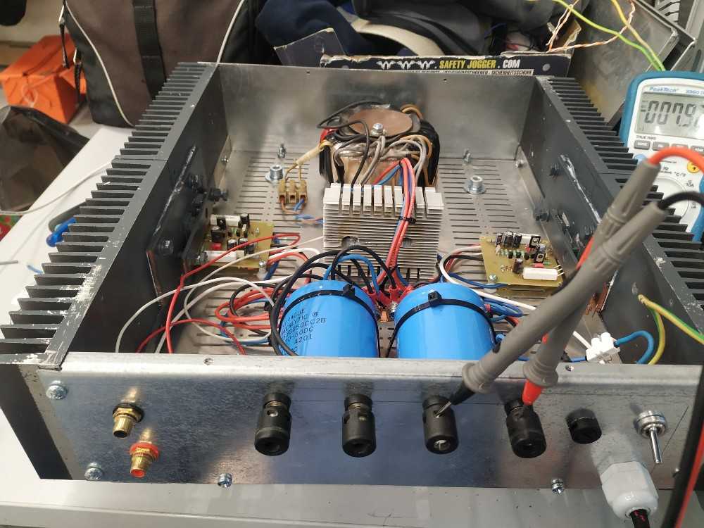

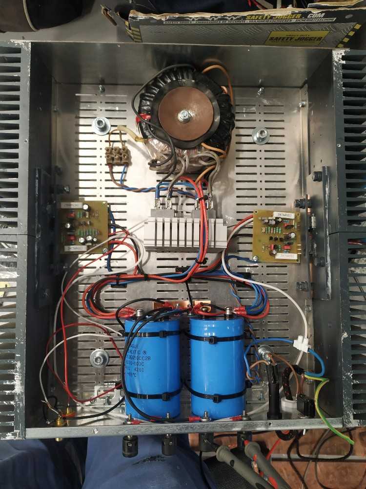

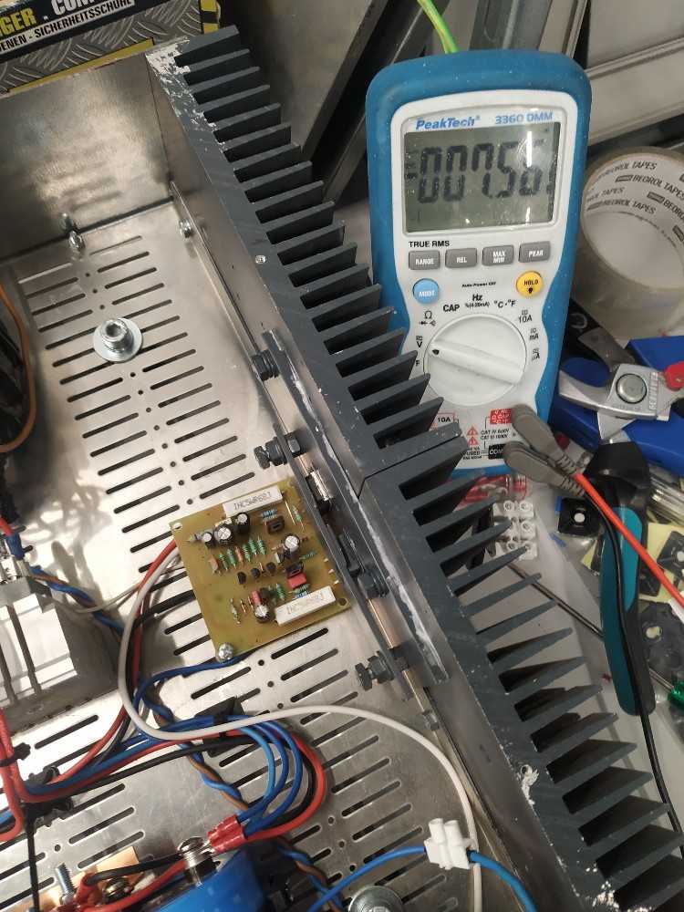

John Coltrane Napisano Jun 1, 2022 Autor #340 Napisano Jun 1, 2022 Eve ga APEX AA 9 konačno u limene kutie. Sklapao ga na poslu kad uhvatim vreme, od nekog otpada. 18V napajanje 1.3A mirna struja, 7.5mV offset Upalio ga danas, nije čurno, greje ko lud , nemam zvu nikakav da ga probam dal viče mmmmmššš To sledeći viken kad odem doma NIXIE, dlalkovic, djmilicic and 5 ostalih je reagovao/la na ovo 3 3 2

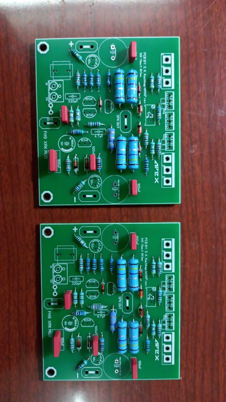

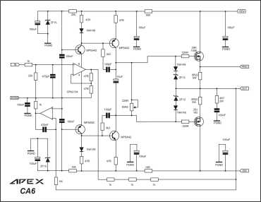

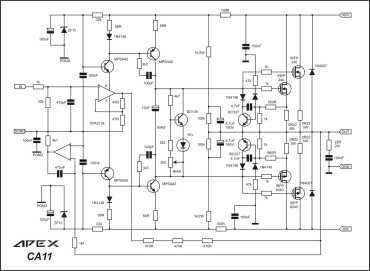

apex Napisano Januar 22, 2023 #341 Napisano Januar 22, 2023 APEX FH12 Vertikalni mosfet tranzistori su trenutno najlogicni izbor za izlazni stepen pojacala. Nedostatak potrebnog veceg napona VAS stepena resen je topologijom izlaznog stepena sa naponskim pojacanjem. Na ovaj nacin moguce je pobuditi izlazne tranzistore do napona napajanja, a izbor dobrih VAS tranzistora vise nije problem s obzirom da se ovaj stepen napaja sa +/-15V stabilisanih. Nesic, LightMatic and John Coltrane je reagovao/la na ovo 3

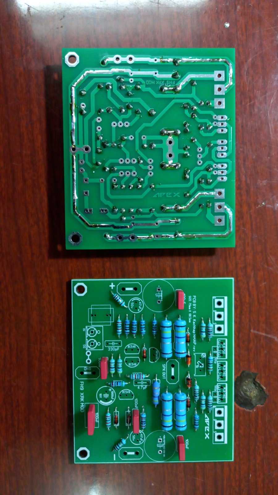

apex Napisano Oktobar 24, 2025 #350 Napisano Oktobar 24, 2025 TB2 doradjen na plocici 60x60mm. LightMatic je reagovao/la na ovo 1
