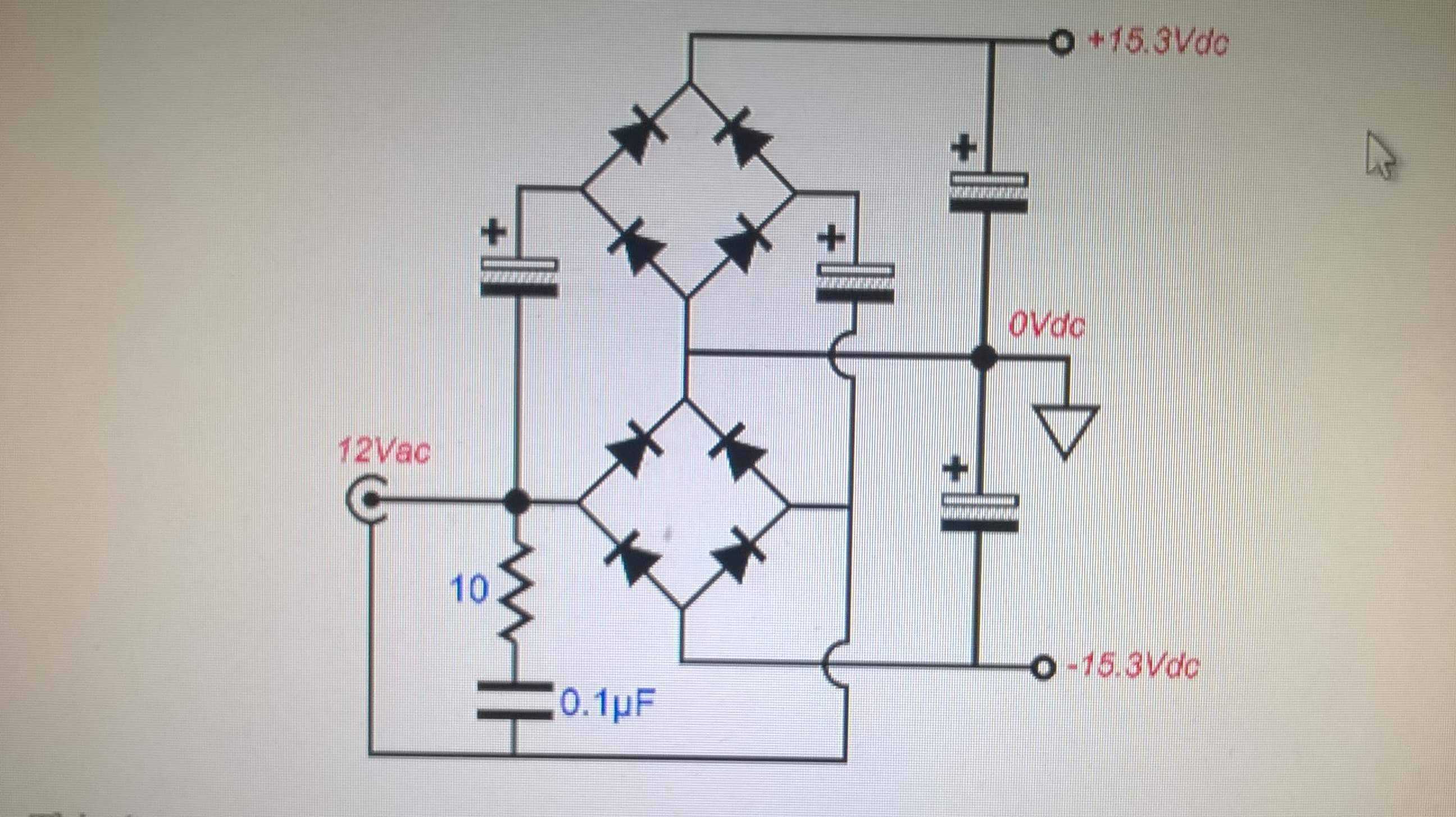

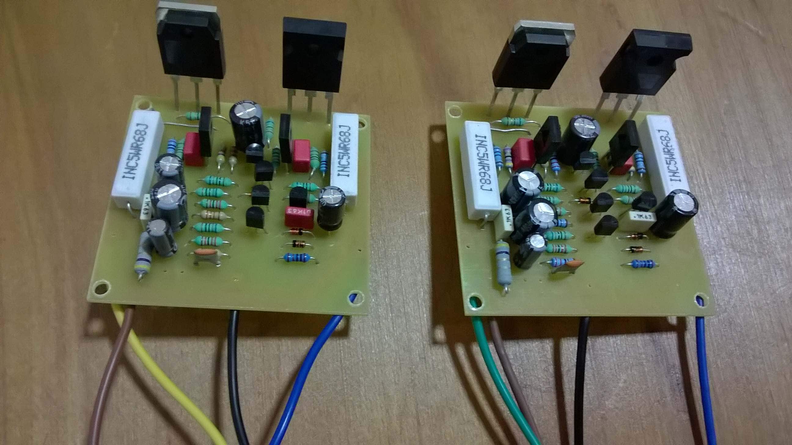

John Coltrane Napisano Mart 4, 2019 Autor #199 Napisano Mart 4, 2019 AA9 pločice popunjene sledi puštanje belog dima ako ne buknu pločice buknuće napajanje, pravio sam sa jednostrukog izvoda trafoa dvostruko napajanje ulaz je 14 koma nešto izlaz +19 -20 volti, volt razlike, šta ga je pojelo ne znam. šema sa slike smorih se, imao sam trafo 2x15V ali ne mogu da ga nađem
NIXIE Napisano Mart 4, 2019 #200 Napisano Mart 4, 2019 22 minutes ago, John Coltrane said: AA9 pločice popunjene sledi puštanje belog dima ako ne buknu pločice buknuće napajanje, pravio sam sa jednostrukog izvoda trafoa dvostruko napajanje ulaz je 14 koma nešto izlaz +19 -20 volti, volt razlike, šta ga je pojelo ne znam. šema sa slike smorih se, imao sam trafo 2x15V ali ne mogu da ga nađem Možda treba dodati neke otpornike paralelno krajnjim desnim elektrolitima za balansiranje. Druga opcija deluje mnogo bolje, nađi taj trafo 2x15V. PS Što nisi koristio standardnu šemu za voltage doubler sa dva kondenzatora i dve diode?
John Coltrane Napisano Mart 4, 2019 Autor #201 Napisano Mart 4, 2019 11 minutes ago, NIXIE said: Što nisi koristio standardnu šemu za voltage doubler sa dva kondenzatora i dve diode? Otkud znam valjda zato što nije punotalasno izpravljanje i ovako mislim da će da brunda ovo je nešto kao virtualna masa
NIXIE Napisano Mart 4, 2019 #202 Napisano Mart 4, 2019 23 minutes ago, John Coltrane said: Otkud znam valjda zato što nije punotalasno izpravljanje i ovako mislim da će da brunda ovo je nešto kao virtualna masa Pa neće da crkne, a za ostale pojave ne znam. Možda za probu posluži. Mada to je A klasa, treba ti doobro napajanje.
djmilicic Napisano Mart 4, 2019 #203 Napisano Mart 4, 2019 Moja mala zamjerka: one keramičke otpornike i onaj jedan od 2W si trebao da više podigneš od ploče i malo makneš od elektrolita. A ako ne nađeš trafo, ćemo ga smotuljamo na brzaka.
Zen Mod Napisano Mart 4, 2019 #204 Napisano Mart 4, 2019 ne pije vode udvajac napona ako je potrosac iole blizu A klase stopiraj dok ne napravis napajanje kako treba Vix je reagovao/la na ovo 1
John Coltrane Napisano Mart 4, 2019 Autor #205 Napisano Mart 4, 2019 To jeste kada razmišljaš kao cevno orjentisani samograditelj, ovi drugi kažu i da se delovi bolje hlade kada su na samoj pločici, nemam pojma tako je i na fabričkim pločicama mada ovo če da se greje 1.7W ako je mirna struja 1.6A Za trafo nije problem da se smotulja nego treba debela žica koju nemam, namotao bi 19-15-0-15-19 da može i jača verzija ako mi se svidi kako radi Znači ni da ne probavam dal rade pločice

bnb Napisano Mart 5, 2019 #208 Napisano Mart 5, 2019 Ko je dizajnirao tu pločicu?Nije Prasijeva varijanta ni 1 ni 2.Da li je izmenjena inicijalna šema? Izlazne tranzistore ja ne bih terao preko 20W disipacije.

bnb Napisano Mart 5, 2019 #211 Napisano Mart 5, 2019 Ja bih otporik 2K2oma,desno je dioda 4148,a levo ide na bazu BC tranzistora,zamenio sa trimerom 4,7Koma.Za prvo uključenje,trimer bih podesio na 500oma.Stavio bih pipalice DMM-a na source otpornik i merio VDC.Drugim DMM-om bih merio DCoffset,a trećim bih merio Vbe izlaznih tranzistora. Trimerom možeš da regolišeš struju kroz izlazne tranzistore.Ja po toj šemi nisam dobio veću struju od 0,6A kroz izlazne tranzistore.Postoji korigovana šema koju je autor naknadno objavio na velikom forumu. Izvini, ako ti kvarim zadovoljstvo.
John Coltrane Napisano Mart 5, 2019 Autor #212 Napisano Mart 5, 2019 kako da smanjim struju na ovome sa jedne strane 3A sa druge 3.5A napon ne emiterskim od 0R68 je 2V i 2.4V ima li veze onaj otpornik od 22k što je dat na masu a treba na + po ispravljenoj šemi, ja sam tu stavio 10K na masu
apexaudio Napisano Mart 5, 2019 #213 Napisano Mart 5, 2019 9 minutes ago, John Coltrane said: kako da smanjim struju na ovome sa jedne strane 3A sa druge 3.5A napon ne emiterskim od 0R68 je 2V i 2.4V ima li veze onaj otpornik od 22k što je dat na masu a treba na + po ispravljenoj šemi, ja sam tu stavio 10K na masu Postoji neka greska. BC546 za regulaciju mirne struje trebalo bi da provede pri mnogo manjem naponu na 0,68oma i zaustavi dalji rast mirne struje... otpornik 10k na mqsu je ok on samo napaja naponsku referencu sa dve 1N4148 diode u strujnom generatoru za diferencijalni par.
John Coltrane Napisano Mart 5, 2019 Autor #214 Napisano Mart 5, 2019 evo gledam upoređujem sa slikom druga pločica isto se ponaša isto oko 2V na otpornicima 0R68 jedino ako nije zamenjeno mesto BD139 i BD140, na montažnoj slici pločice i šemi iz posta #68 nije isto ja sam postavio kao na slici rasporeda elemenata
apexaudio Napisano Mart 5, 2019 #215 Napisano Mart 5, 2019 3 minutes ago, John Coltrane said: evo gledam upoređujem sa slikom druga pločica isto se ponaša isto oko 2V na otpornicima 0R68 jedino ako nije zamenjeno mesto BD139 i BD140, na montažnoj slici pločice i šemi iz posta #68 nije isto ja sam postavio kao na slici rasporeda elemenata Zamenjena su mesta BD139 i BD140 na montaznoj semi
John Coltrane Napisano Mart 5, 2019 Autor #216 Napisano Mart 5, 2019 zamenio mesta BD139 140 sad je na 0R68 pad napona 0.4V, ofset nema kako sad da povečam struju smanjivanjem ili povećanjem tog 2K2 ?
apexaudio Napisano Mart 5, 2019 #217 Napisano Mart 5, 2019 6 minutes ago, John Coltrane said: zamenio mesta BD139 140 sad je na 0R68 pad napona 0.4V, ofset nema kako sad da povečam struju smanjivanjem ili povećanjem tog 2K2 ? Povecavanjem, moze trimer na red sa 2k2, a moze i smanjivanje 0,68oma na 0,33oma i za isti pad napona mirna struja bice 1,2A
John Coltrane Napisano Mart 5, 2019 Autor #218 Napisano Mart 5, 2019 trimer 5K na red sa 2k2 nije pio vodu, na kraju stavio 33K i dobio 1V preko 0R68 što je oko 1.5A greje se dosta u radioni je ladno ne znam da li će moći da ostane tako za sobnu temperaturu mislim imam 4 kom. hladnjaka, mogu da spojim nego bi bi prvo da čujem kako svira u konkurenciji se EL84se i FX 8
apexaudio Napisano Mart 5, 2019 #219 Napisano Mart 5, 2019 Nece valjati tako, sad nemas stabilnu mirnu struju, zavisice od temperature... vrati vrednost na 2k2 pa povecaj vrednost otpornika 4k7 izmedju baze i kolektora regulacijskog tranzistora BC546. Mirnu struju mora da regulise pad napona na 0,68oma koji onda preko diode ukljucuje BC546. Tako je mirna struja konstantna i ne zavisi od temperature izlaznih.
John Coltrane Napisano Mart 5, 2019 Autor #220 Napisano Mart 5, 2019 opet stigao do 22K - 0.8V preko 0R68, dalje 33K samo malo više nisam pametan
