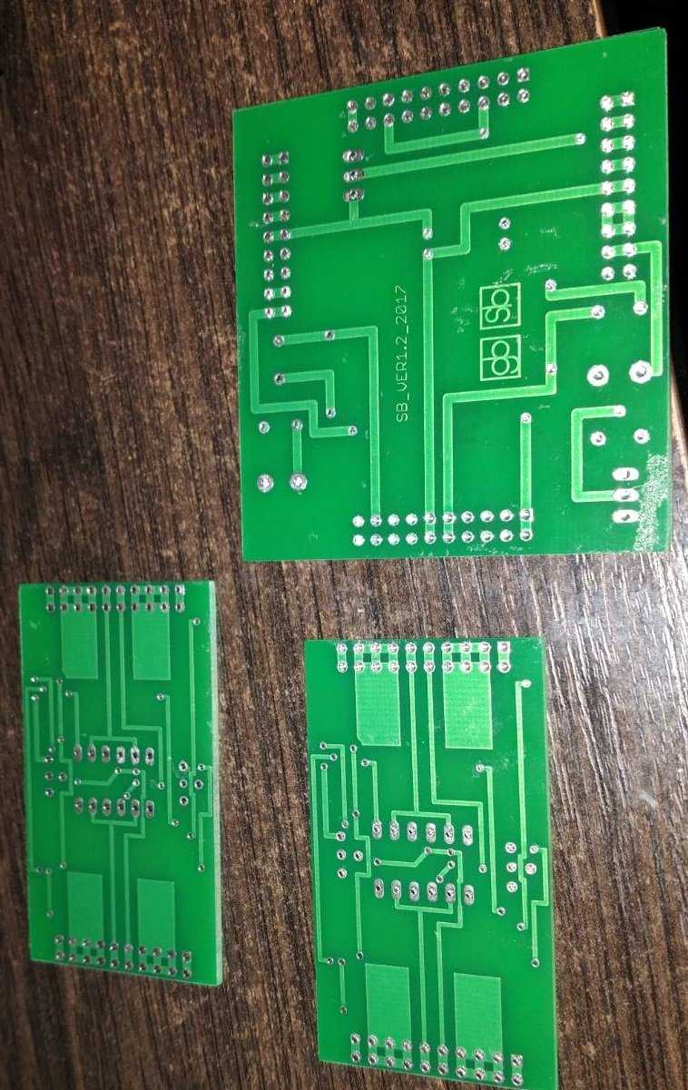

shonne Napisano Januar 26, 2021 Autor #287 Napisano Januar 26, 2021 te V6 plocice imaju neku falinku za simetriju, tako da cu da jurim V4... ono sto je bitno, za to sam morao da dobijem odgovor kako bih dobio pcbs

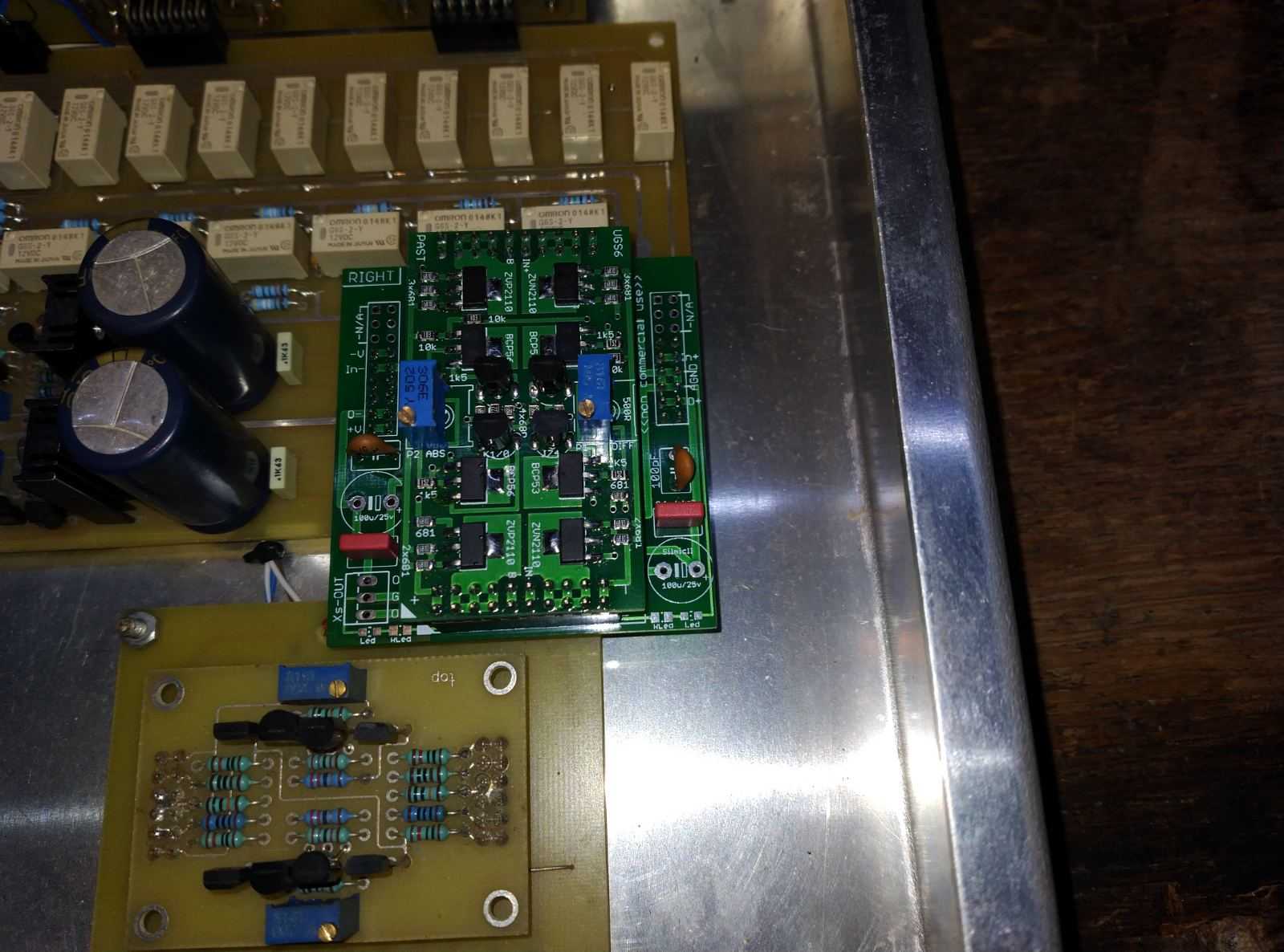

shonne Napisano Februar 22, 2021 Autor #292 Napisano Februar 22, 2021 promenjen Rout...sa 1k na 5k ukupno. Malo je nestabilniji temperaturno sa offsetom i ono sto je bitno, pojavio se ring na vecim volume. To je reseno sa 2.2pf i sad je sve mirno. THD je sad bolji... Zvuk...drugacije. Vise o njemu sledeci vikend kada ga budem uporedjivao sa pass preampom.
shonne Napisano Februar 28, 2021 Autor #293 Napisano Februar 28, 2021 i sa promenom Rout, poboljsala se slika, ali nedovoljno da bude u rangu sa Pass preampom. Bolja prostornost, vise detalja, malo tamniji zvuk. Idem na V6 da se radi. vladd je reagovao/la na ovo 1
