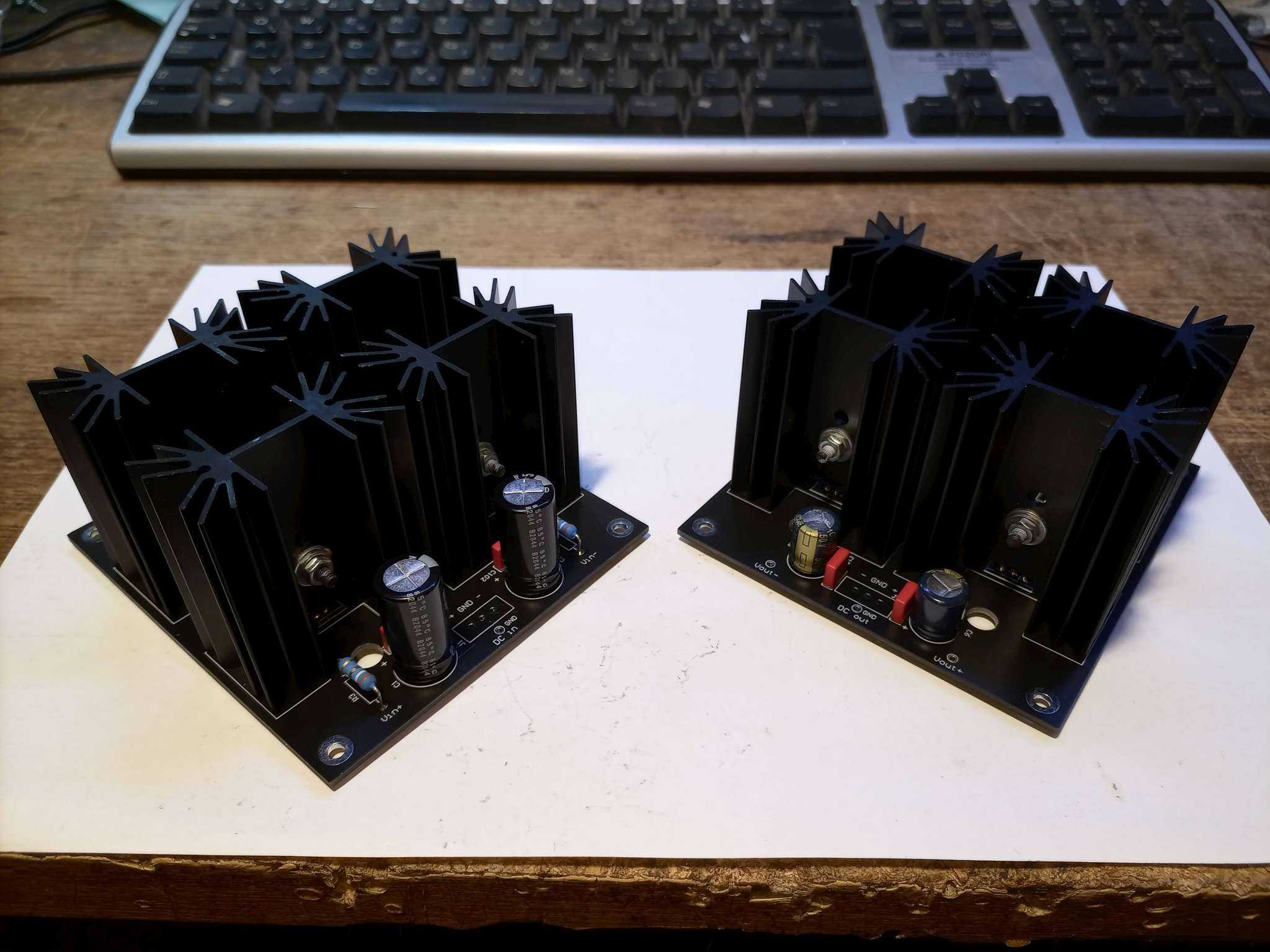

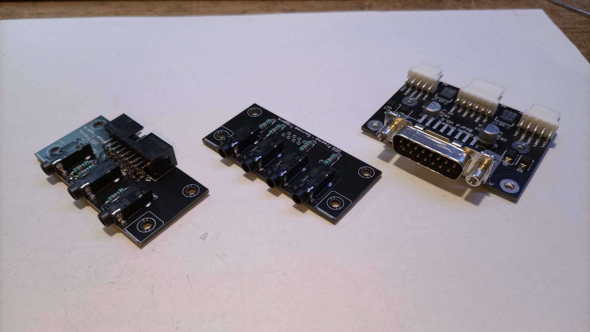

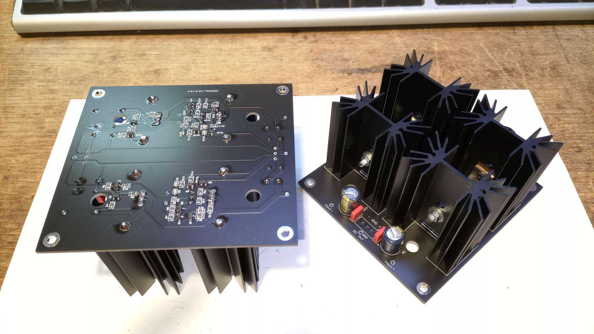

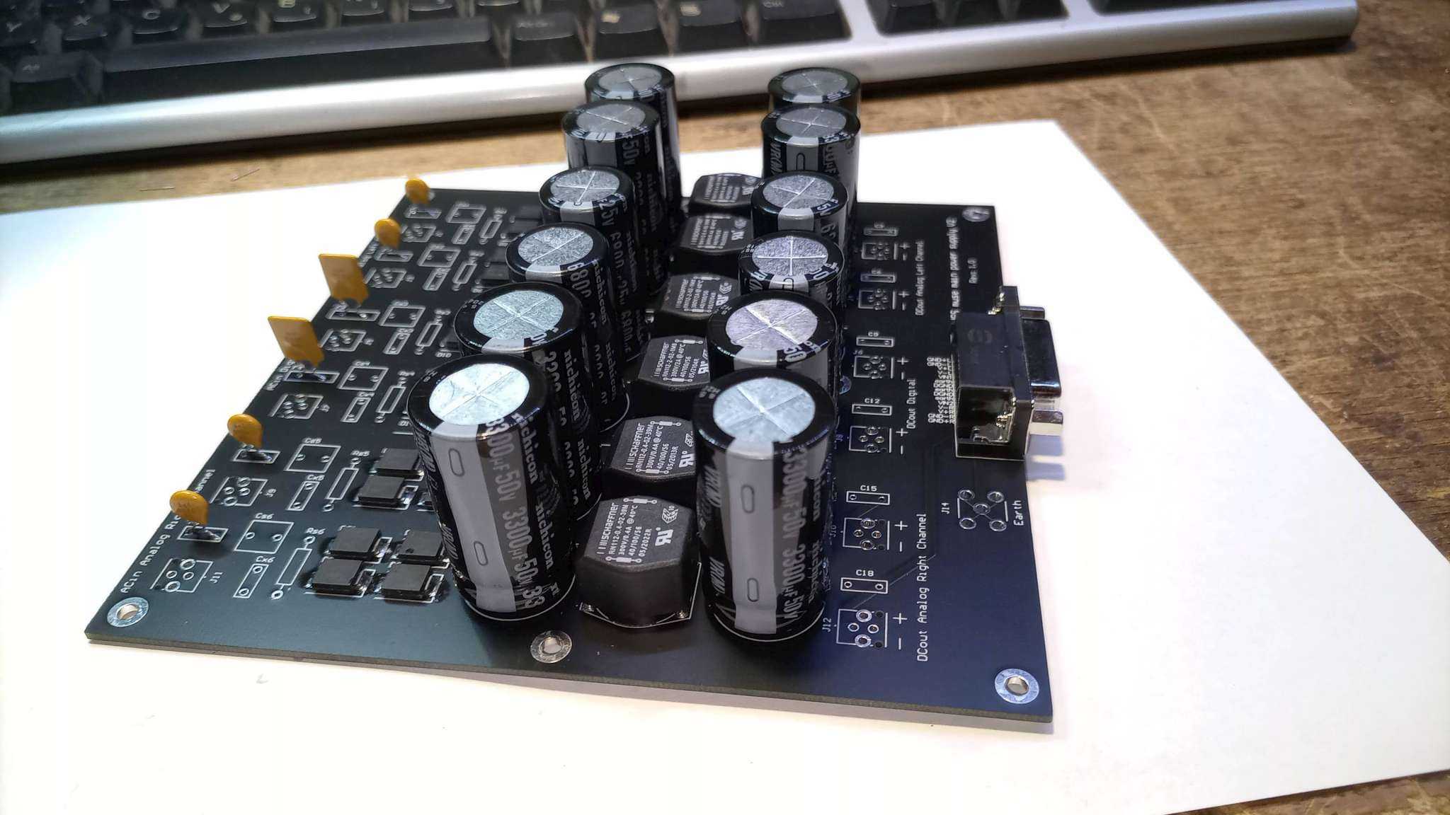

zocky Napisano Januar 9, 2022 Share #334 Napisano Januar 9, 2022 Ma imam, evo... shonne and Beli_Ninja je reagovao/la na ovo 1 1 Link to comment Podeli na ovim sajtovima More sharing options...

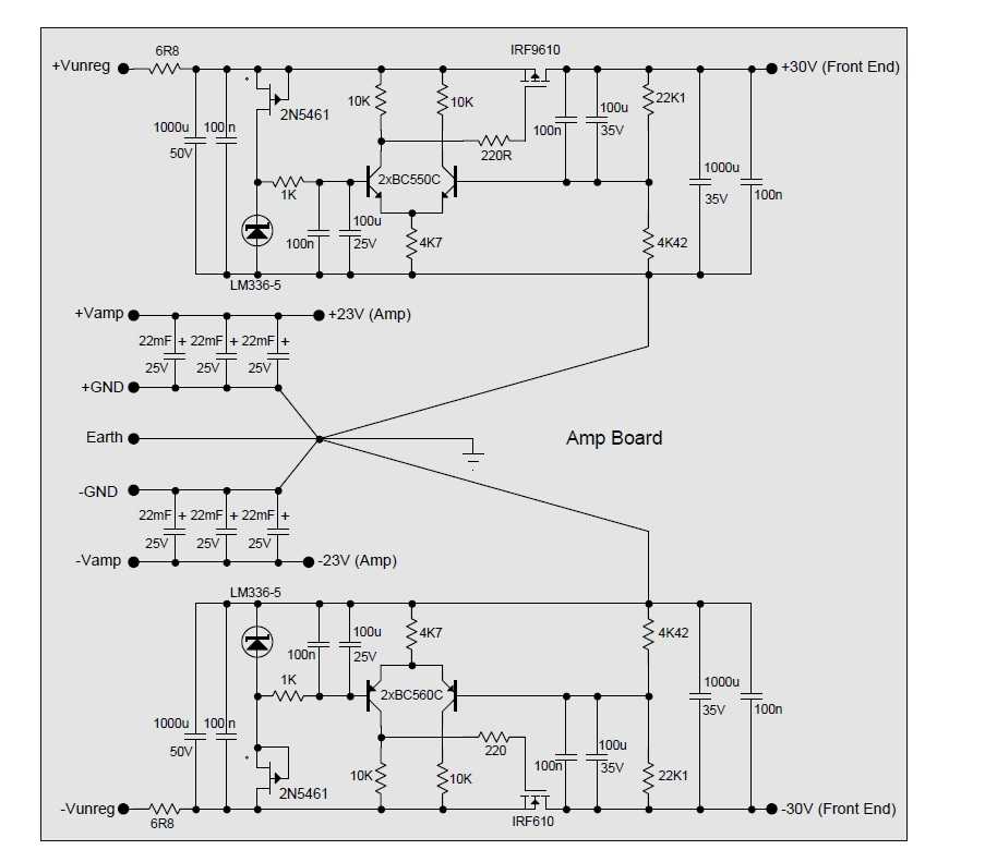

Beli_Ninja Napisano Januar 9, 2022 Share #335 Napisano Januar 9, 2022 @zocky Koji je to reg, šema neka? Link to comment Podeli na ovim sajtovima More sharing options...
shonne Napisano Januar 9, 2022 Autor Share #336 Napisano Januar 9, 2022 13 minutes ago, Beli_Ninja said: @zocky Koji je to reg, šema neka? izvolte UGS Muse Salas shunt regulators.pdf Beli_Ninja je reagovao/la na ovo 1 Link to comment Podeli na ovim sajtovima More sharing options...

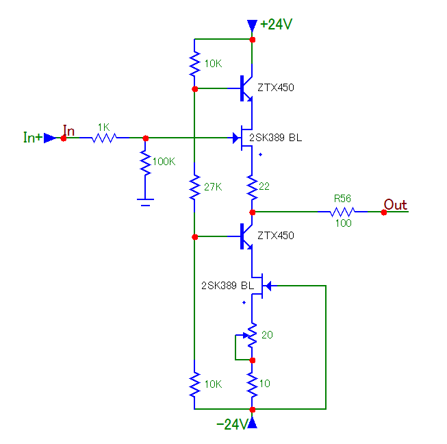

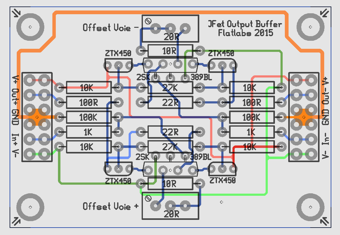

shonne Napisano Februar 18, 2022 Autor Share #338 Napisano Februar 18, 2022 @Zen Mod da li ovo moze da radi na vecoj voltazi nego sto je projektovano, 24vdc, a treba 32vdc? Link to comment Podeli na ovim sajtovima More sharing options...
Zen Mod Napisano Februar 18, 2022 Share #339 Napisano Februar 18, 2022 tonajat Bubba, nema se kad do tad moze naravno Link to comment Podeli na ovim sajtovima More sharing options...
shonne Napisano Februar 18, 2022 Autor Share #340 Napisano Februar 18, 2022 Just now, Zen Mod said: tonajat Bubba, nema se kad do tad moze naravno shvatam da tranzistori sve ce da izdrze, sta mogu da poremetim, samo THD spektar? Link to comment Podeli na ovim sajtovima More sharing options...
Zen Mod Napisano Februar 18, 2022 Share #341 Napisano Februar 18, 2022 nista neces poremetiti ako se preracunaju vrednosti otpora da i dalje imas isti Uds na top JFet donji isto tako ali nije bitno sem po pitanju disipacije, donji je samo vrlj CCS Link to comment Podeli na ovim sajtovima More sharing options...
Zen Mod Napisano Februar 18, 2022 Share #342 Napisano Februar 18, 2022 1 hour ago, shonne said: @Zen Mod da li ovo moze da radi na vecoj voltazi nego sto je projektovano, 24vdc, a treba 32vdc? kukala im majka, gde im bese jeben mozak kad su to pravili logicno je da kaskode budu simetricne, da gornji donji JFet vide isti napon, onda im je definitivno isti Tempco i najmanje klizanje DC OFfseta ovako, ladno moze da se pormeni donji JFet sa bilo kakvim kulturnim CCS , malo je gori DC Offset u temp.time domain ali se ne tura nenadjijum 2SK389BL ,nego moze jedan 2SK170BL Link to comment Podeli na ovim sajtovima More sharing options...
Zen Mod Napisano Februar 18, 2022 Share #343 Napisano Februar 18, 2022 umes li preracunati otpore ili ja to da radim veceras? Link to comment Podeli na ovim sajtovima More sharing options...
shonne Napisano Februar 18, 2022 Autor Share #344 Napisano Februar 18, 2022 1 minute ago, Zen Mod said: umes li preracunati otpore ili ja to da radim veceras? ne sad, kad dodje vreme za to. Tad cu da te maltretiram. Francuzi su radili sa 24vdc i odatle mi osnova dok ovaj v6 pass radi na 32vdc, pa bih to ubuduce promenio. Samo da vidim sta i kako sve. Ovo verujem da moze, ostaje reg u preamp da vidim kako da resim Link to comment Podeli na ovim sajtovima More sharing options...
Zen Mod Napisano Februar 18, 2022 Share #345 Napisano Februar 18, 2022 eto, vidis na primeru zasto vecito kukam protiv Pure Resave ( malo cesca stvar od Cistog Dunava) sta god da se radi, treba teziti razumevanju ....... tek onda moze da se optimizuju stavri i prilgodjavaju licnom ukusu nacrtacu ti sa novim vrednostima Rs za prilagodjenje na vci napon, ali cu ti nacrtati i kako bi to trebalo da izgleda msm, topla voda, nista novo pod kapom nebeskom, al - sto bi Casey rekao mom omiljenom malcu Valeu - moze se reci i za Vrancuze - "Your ambition outweighted your talent" ebali ih displeji i preamp da ide po decu u vrtic Link to comment Podeli na ovim sajtovima More sharing options...

shonne Napisano Februar 18, 2022 Autor Share #347 Napisano Februar 18, 2022 1 hour ago, Zen Mod said: kukala im majka, gde im bese jeben mozak kad su to pravili logicno je da kaskode budu simetricne, da gornji donji JFet vide isti napon, onda im je definitivno isti Tempco i najmanje klizanje DC OFfseta ovako, ladno moze da se pormeni donji JFet sa bilo kakvim kulturnim CCS , malo je gori DC Offset u temp.time domain ali se ne tura nenadjijum 2SK389BL ,nego moze jedan 2SK170BL idu dva komada uparena 2sk170bl po grani. Ono, nije problem, postoji i sema buffera sa sk170 i sj74 upareni quartet...ali Papa te tranzistore sigurno skuplja po sobi koliko ih ima Link to comment Podeli na ovim sajtovima More sharing options...
