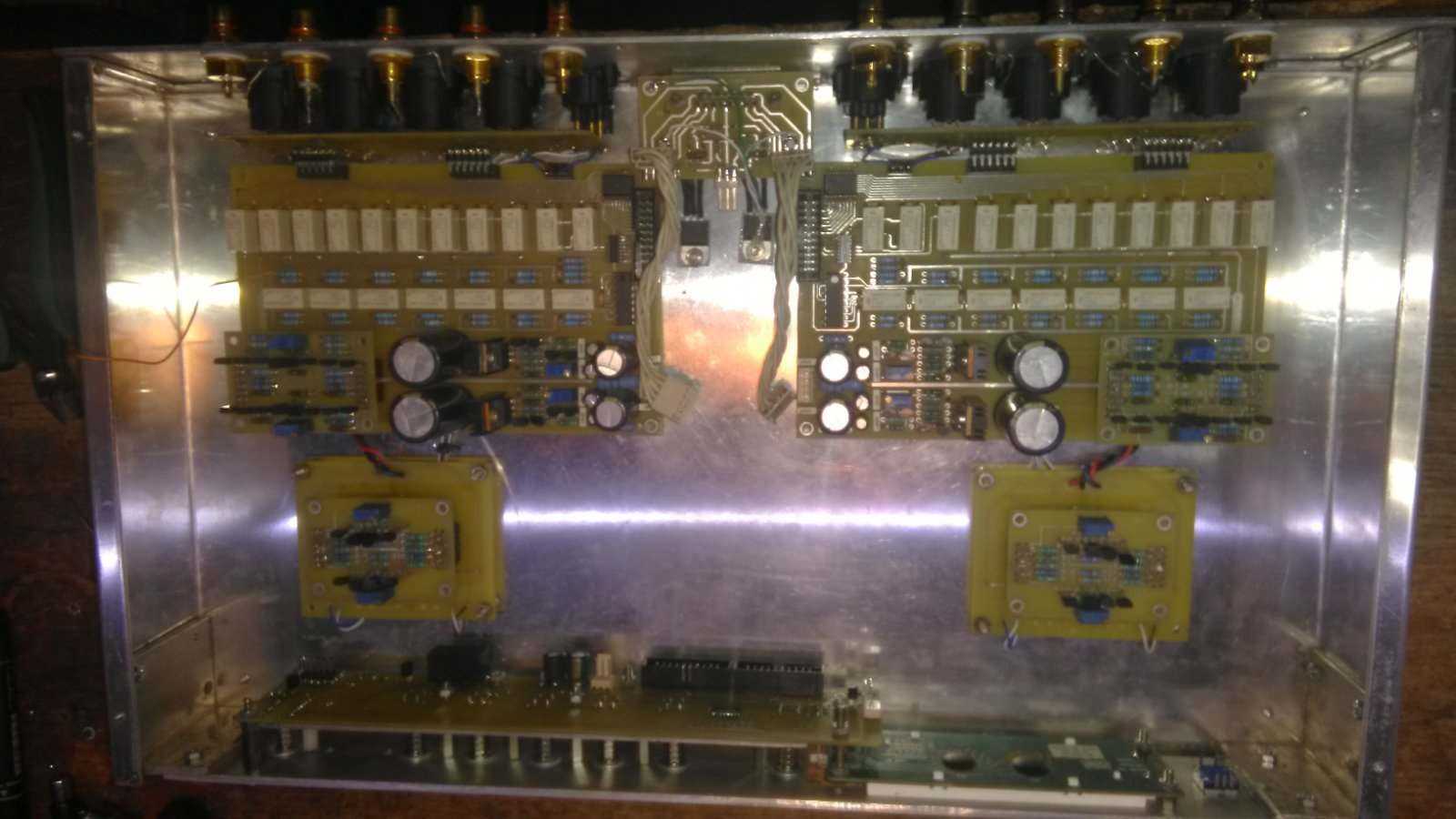

shonne Napisano Avgust 3, 2019 Autor #244 Napisano Avgust 3, 2019 aj da cujem savete znalaca. Kutijam ovaj preamp, dodajem buffer na izlaz. Buffer se napaja sa regulatora odakle se napaja sam ugs modul,... cela sema je u pdf na strani 2... Atours.pdf ako posmatram odvojeno ovako izgleda... regulator GND... izlaz kako izgleda... buffer plocica kako izgleda... pitanje... gde spojiti GND?
shonne Napisano Avgust 3, 2019 Autor #245 Napisano Avgust 3, 2019 jedno od resenja... signal ground sa preampa tj. njegovog izlaza nastavlja se dalje prema bufferu, a gnd napajanja buffera povuce se negde blizu velikih kondezatora iza regulatora i tu nebi trebalo biti ground loopa, ako je to sve u jednoj kutiji.
Aleks Napisano Avgust 3, 2019 #246 Napisano Avgust 3, 2019 Od pre do bafera vodis samo signal vruc bez mase a obe mase od pre i od bafera na gnd napajanja. Ako je signal kabl opkoljen gnd-om, samo jedan kraj je spojen na gnd, onaj prema pre.
shonne Napisano Avgust 3, 2019 Autor #247 Napisano Avgust 3, 2019 https://www.diyaudio.com.hr/viewtopic.php?f=21&t=914&fbclid=IwAR26Q-VY3LC2Ix8Myd9wVG4xzqI8YTBC8ghgIsR7afabqJDnDSRdlWVg_RQ malo ce da se cita komsiski forum
shonne Napisano Avgust 4, 2019 Autor #248 Napisano Avgust 4, 2019 Od pre do bafera vodis samo signal vruc bez mase a obe mase od pre i od bafera na gnd napajanja. Ako je signal kabl opkoljen gnd-om, samo jedan kraj je spojen na gnd, onaj prema pre.Tako ce i bude...Signal cu da uzmem iza atten, izmedju gde je Rout atten i relej za mute.GND direktno sa regulatora...Muse su tako resili... dejanco32 and NIXIE je reagovao/la na ovo 1 1
shonne Napisano Novembar 3, 2019 Autor #249 Napisano Novembar 3, 2019 buffer se pakuje… sutra pod struju, pa slusanje I onda tvik, Rout... krca44, vladd, dejanco32 and 2 ostalih je reagovao/la na ovo 2 3

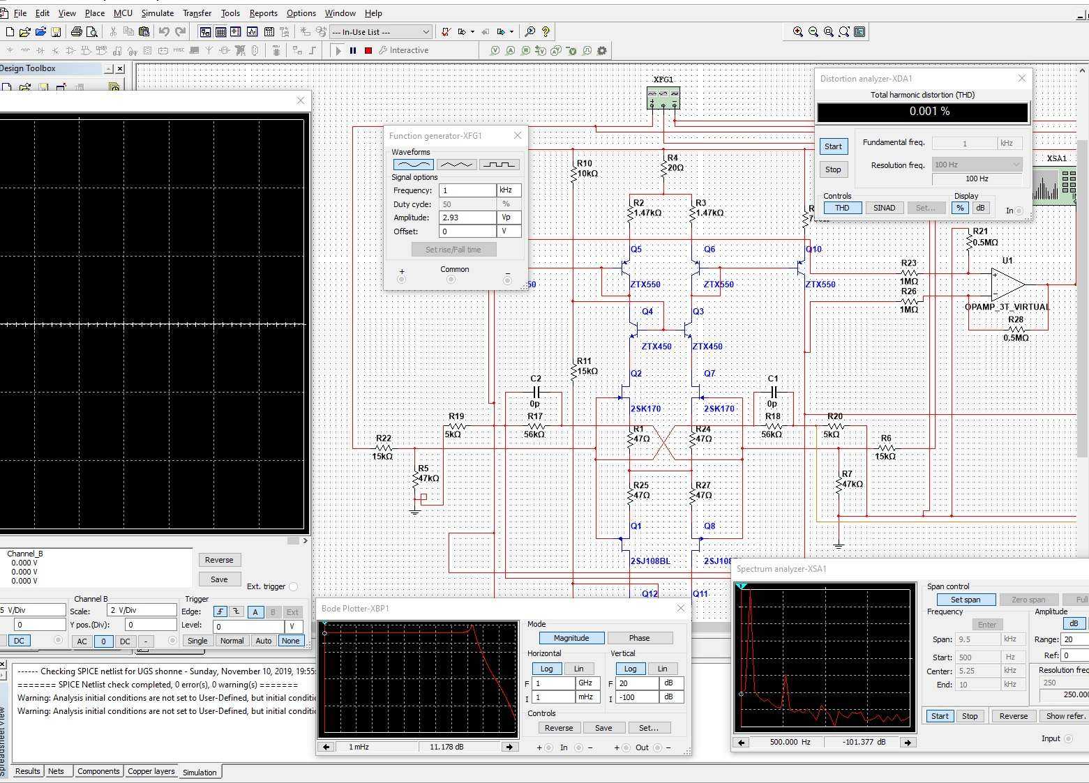

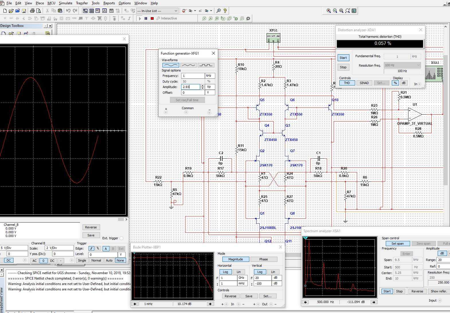

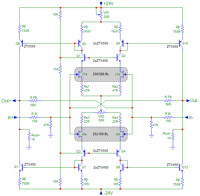

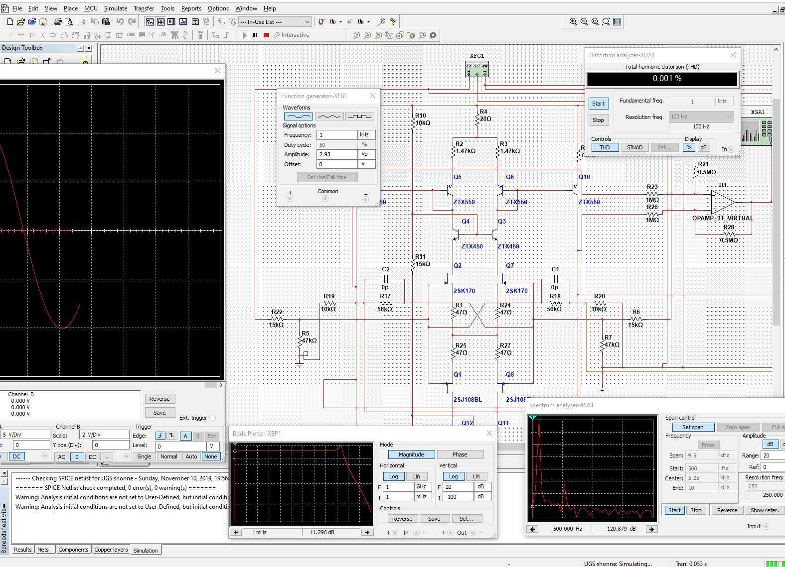

shonne Napisano Novembar 10, 2019 Autor #255 Napisano Novembar 10, 2019 zadnji tvik koji ce da se radi za ovaj preamp. Rout da se rasterete ZTX... sa mnogim ljudima sa kojim sam pricao na velikom forumu, dobit je dinamika, detaljnost... Elem... trenutna situacija ovakva, sa source Aya od 2,1V rms... Rout je na 1K, ulaz u attenuator 10K sto mu ukupno dodje nekih 0.9k... u procentima ako se gleda Thd je kao na slici... ako to budem malo povecao na Rout 10K, ukupno 5K situacija je sledeca... vec je na nekih 0.001% sto je i ok... povecanjem Rout na ukupno 10K sim mi daje ovako nesto... sto je opet u granici 0.001%. Pitanje se postavlja da li da se ide na tu vrednost. Mislim da nema potrebe, vec sa 5K je sasvim dovoljno i odlicni rezultati. Povecanjem dobijam jos vecu nestabilnost sistema i muku sve to umiriti.

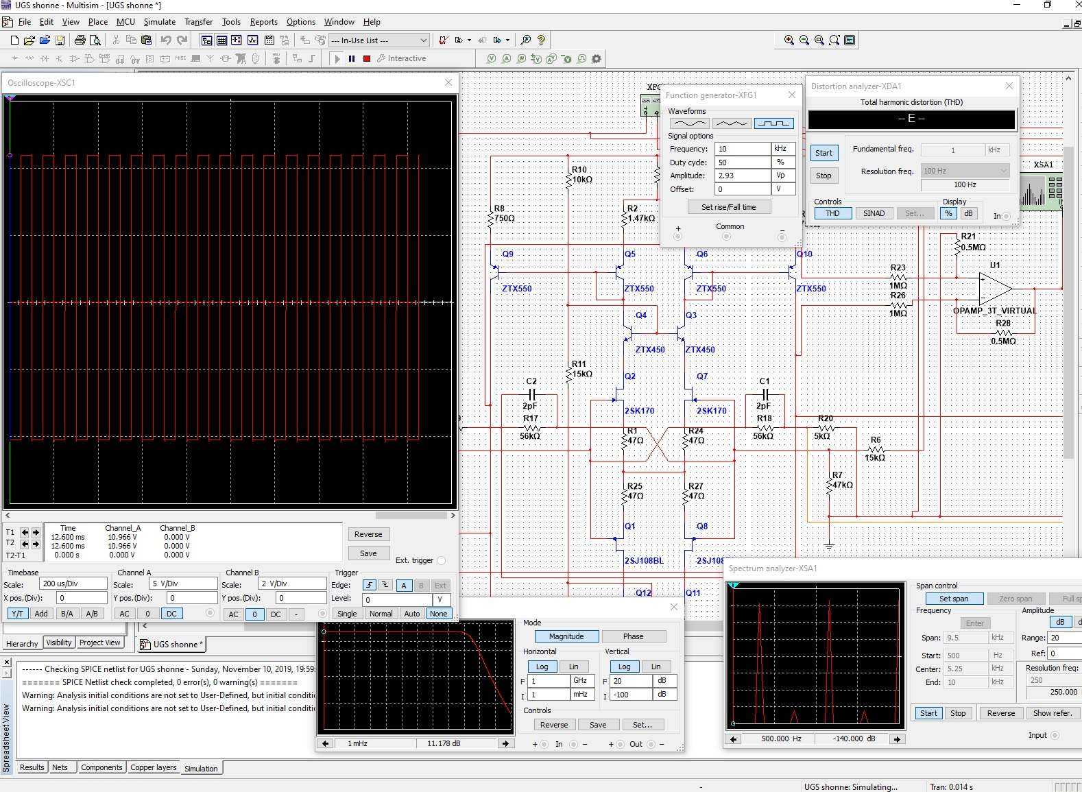

shonne Napisano Novembar 10, 2019 Autor #256 Napisano Novembar 10, 2019 Ako pustim na ulaz 10khz sa Rour ukupni od 5k, dobijam na osciloskop ovako nesto... Vec sa 2pf kompenzacije to izgleda sasvim ok... Bice igranja ovih dana sa mernim instrumentima, fino ugadjanje I doterivanje ovog preampa do max sa tri stvari se borim u ovoj kombinaciji...thd, offset I temp stabilnost. dejanco32 je reagovao/la na ovo 1

Zen Mod Napisano Februar 6, 2020 #260 Napisano Februar 6, 2020 menjati THD ubacivanjem serijskog otpora u ulaz ........ budalastina, i to zestoka msm , ako sam dobro shvatio te seme koje si postovao ....
shonne Napisano Februar 6, 2020 Autor #261 Napisano Februar 6, 2020 7 minutes ago, Zen Mod said: menjati THD ubacivanjem serijskog otpora u ulaz ........ budalastina, i to zestoka msm , ako sam dobro shvatio te seme koje si postovao .... nije ulaz nego Rout... Svi su od po 1k... sa povecanjem kaskode rasterecujes... Pass svugde koristi 10k npr, dok su francuzi hteli sa ovom vrednoscu da dobiju ultra stabilan sklop
vladd Napisano Februar 6, 2020 #262 Napisano Februar 6, 2020 41 minutes ago, shonne said: kao sto sam ja radio... ali dobro. Svako je svajser za sebe Kada krenu da se guse u pomodarstvu i izgube logiku, pa se krene u neobicnosti a zavrsi sa otkrivanjem rupe na saksiji (nakon duzeg probanja i pokusaja), ili tople vode Sto se francuza tice, iskovali su FFF...ucking rench ilosophy
Zen Mod Napisano Februar 6, 2020 #263 Napisano Februar 6, 2020 13 minutes ago, shonne said: nije ulaz nego Rout... Svi su od po 1k... sa povecanjem kaskode rasterecujes... Pass svugde koristi 10k npr, dok su francuzi hteli sa ovom vrednoscu da dobiju ultra stabilan sklop a dobro , typo za ulaz ..... stariji covek , pa ne vidoh dobro te vrljavscreesnshots od tog simprograma sto koristis loading resistors , to im je ime , da ne kazem I/V resistors , mada nisu neophodni ....... hocu reci zavisi od konteksta , tj. sta je posle zakaceno u slucaju line stage , kad se i ne zna sta ce bude posle , moraju da postoje ........ osnovna uloga im je da definisu ( izmedju ostalog ) OLG ........ uticu na THD spectra it d cak mozes da se igras razlicitim vrednostima sa jedne i druge strane , pa - sa jos par indukovanih nesimetrija , mozes da shape THD spectra u svakom slucaju , ne vredi stavljati vise od 10K ........ a bogami ni verovati simulatorima sta ce da izbace za vrednosti preko 10K shonne je reagovao/la na ovo 1
shonne Napisano Februar 6, 2020 Autor #264 Napisano Februar 6, 2020 26 minutes ago, Zen Mod said: a dobro , typo za ulaz ..... stariji covek , pa ne vidoh dobro te vrljavscreesnshots od tog simprograma sto koristis loading resistors , to im je ime , da ne kazem I/V resistors , mada nisu neophodni ....... hocu reci zavisi od konteksta , tj. sta je posle zakaceno u slucaju line stage , kad se i ne zna sta ce bude posle , moraju da postoje ........ osnovna uloga im je da definisu ( izmedju ostalog ) OLG ........ uticu na THD spectra it d cak mozes da se igras razlicitim vrednostima sa jedne i druge strane , pa - sa jos par indukovanih nesimetrija , mozes da shape THD spectra u svakom slucaju , ne vredi stavljati vise od 10K ........ a bogami ni verovati simulatorima sta ce da izbace za vrednosti preko 10K negde oko 5K total cu da se igram. Sim kaze da je to vec dovoljno % thd a i nadam se da stabilnost modula nece da se ugrozi
