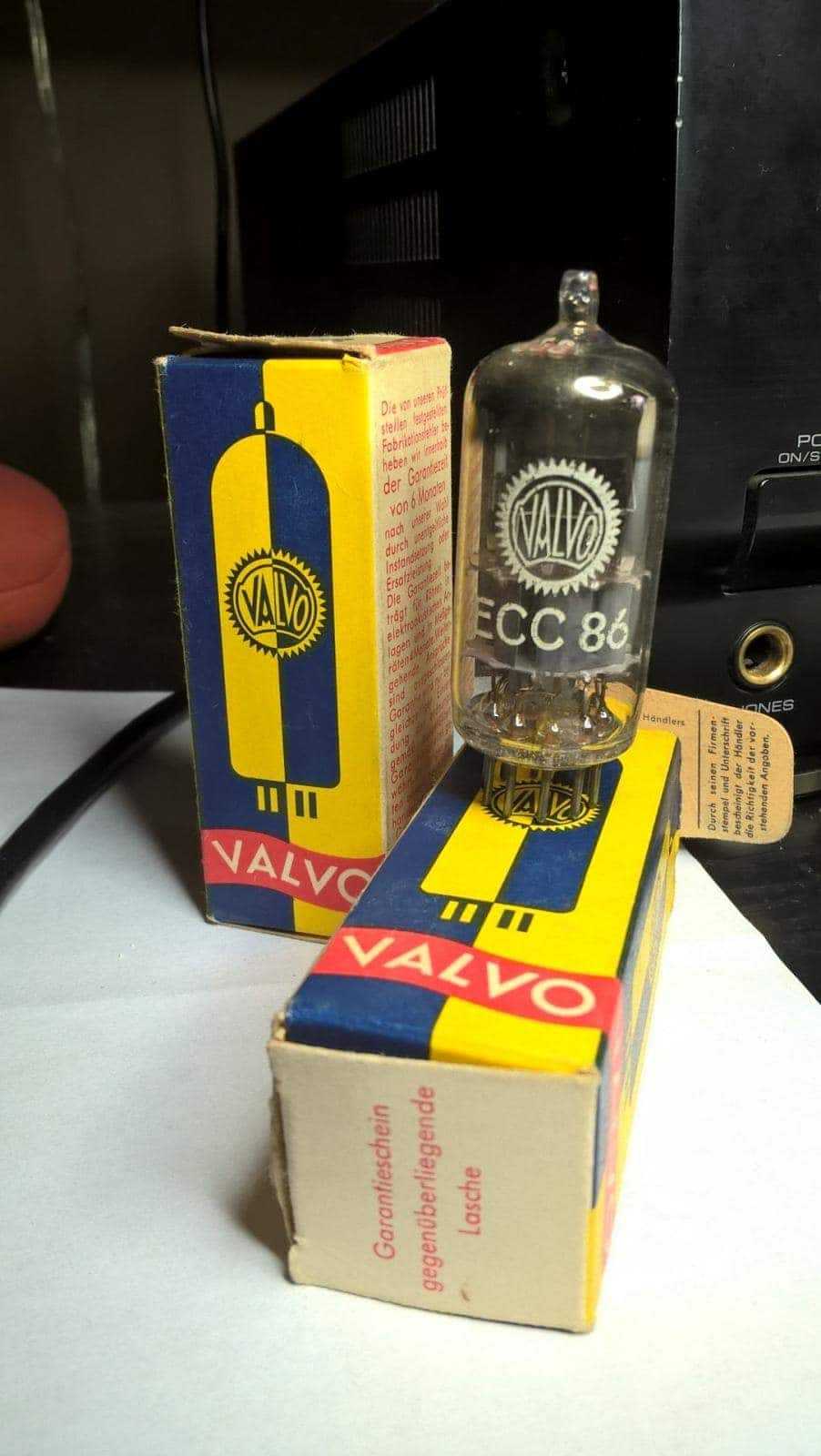

Rekoh već batalite starving mode, ako je gladan, ne može da radi k'o kad je sit. Ako se insistira na malom naponu, ECC86 ili slična. Čika Borbely se time poprilično igrao i sve objavio. Na žalost, borbelyaudio.com domen više ne radi :(
Pre će ECH83 da radi na 12V jer je i predviđena za niske napone, ja sam je imao u predselektoru za AM prijemnik koji je radio na 12V
ali ja je ne vide skoro kao ni ECC86 tako da diži napone šinko

ECC86 kod mene čeka... dve u šteku, ganz neue :)
Ali ne dam ako neće to da se radi.
