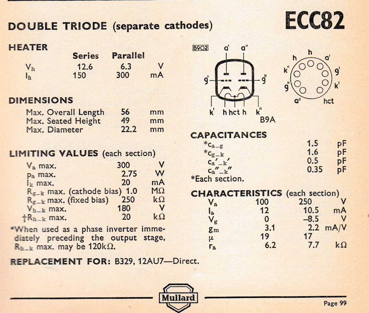

чика-Брка Napisano Januar 20, 2016 Share #133 Napisano Januar 20, 2016 12AU7/ECC82 NIJE predvidjena da radi na 12V. grejanje da, kad povezes 2 grejaca na red. ECH83 (trioda-heptoda) jeste, iskoristiva je samo trioda od nje. 6,3V grejanje, anodni napon 12V. ako ti znaci, to jest mora da bude 12V. Link to comment Podeli na ovim sajtovima More sharing options...
Archangel Napisano Januar 24, 2016 Autor Share #134 Napisano Januar 24, 2016 12AU7/ECC82 NIJE predvidjena da radi na 12V. grejanje da, kad povezes 2 grejaca na red. ECH83 (trioda-heptoda) jeste, iskoristiva je samo trioda od nje. 6,3V grejanje, anodni napon 12V. ako ti znaci, to jest mora da bude 12V. E pa hvala na savetu sax . Evo gledam ima da se nabavi ech83 za nekih 500 din. Ako moze da se iskoristi za audio pretpojacanje, onda i nije neka velika investicija . Link to comment Podeli na ovim sajtovima More sharing options...
Archangel Napisano Januar 24, 2016 Autor Share #135 Napisano Januar 24, 2016 Grejanje na 12.6... Anoda na 12V... I don't think so... Nisam detaljno pogledao tu cev. Moja greska . Hvala na ispravci!. Link to comment Podeli na ovim sajtovima More sharing options...
John Coltrane Napisano Januar 24, 2016 Share #136 Napisano Januar 24, 2016 što se tiče ECH 81 / 83, moj bed, ove švabe sa linka http://www.radiomuseum.org/forum/ech83_qru.htmlnije mrzelo da mere pa izgleda da je to ista lampa, ja sam koristio 83 na 12V eto da sam tada znao, bilo je na kamare ECH81 Pre tih 500kinti probaj ECH81, a ako nemaš mogu da ti pošaljem par komada pa se igraj. Link to comment Podeli na ovim sajtovima More sharing options...
