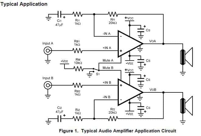

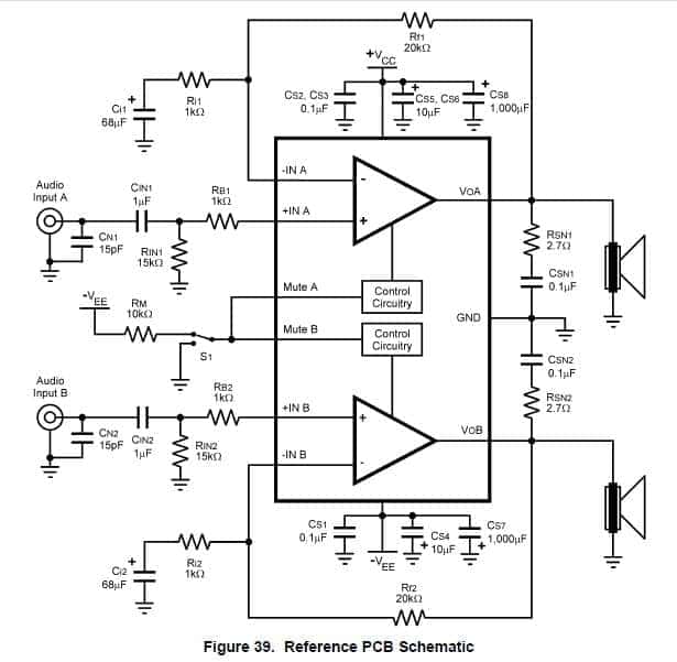

guja011 Napisano Decembar 11, 2015 Share #91 Napisano Decembar 11, 2015 ovo sa c3 si zbrljao, to je mute deo. uzmi lepo datasheet pa odatle skini crtariju. imaš ogoljenu verziju sa minimumom kondova i napucaniju gde postoje kondovi na svakom bitnom mestu. ovo tvoje je "nešto između" Link to comment Podeli na ovim sajtovima More sharing options...
Archangel Napisano Decembar 11, 2015 Autor Share #92 Napisano Decembar 11, 2015 ovo sa c3 si zbrljao, to je mute deo. uzmi lepo datasheet pa odatle skini crtariju. imaš ogoljenu verziju sa minimumom kondova i napucaniju gde postoje kondovi na svakom bitnom mestu. ovo tvoje je "nešto između" Vidim gde sam zbrljao.... Ok in- u oba kanala se vracaju na gnd preko otpornika . Moram instalirati proteus ne vredi ovako. Link to comment Podeli na ovim sajtovima More sharing options...

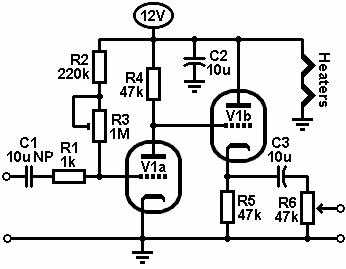

Archangel Napisano Decembar 25, 2015 Autor Share #106 Napisano Decembar 25, 2015 Razmisljao sam da napravim preamp za ovo sa 12ax7 na 12 ili malko vise Volti. Sta mislite o toj ideji?. malkice da ozivi zvuk. Link to comment Podeli na ovim sajtovima More sharing options...
John Coltrane Napisano Decembar 25, 2015 Share #107 Napisano Decembar 25, 2015 Će da oživiš zvuk al ko Panteliju, neće to da radi probao sam, tj radi ali je zvuk buđav Triodes_at_low_voltages_Blencowe.pdf Link to comment Podeli na ovim sajtovima More sharing options...
Archangel Napisano Decembar 25, 2015 Autor Share #108 Napisano Decembar 25, 2015 Će da oživiš zvuk al ko Panteliju, neće to da radi probao sam, tj radi ali je zvuk buđav Triodes_at_low_voltages_Blencowe.pdf Evo gledam pdf sto si poslao. Link to comment Podeli na ovim sajtovima More sharing options...
Archangel Napisano Decembar 25, 2015 Autor Share #109 Napisano Decembar 25, 2015 Će da oživiš zvuk al ko Panteliju, neće to da radi probao sam, tj radi ali je zvuk buđav Triodes_at_low_voltages_Blencowe.pdf Kako mislis budjav zvuk? Mozes li da ga opises? Link to comment Podeli na ovim sajtovima More sharing options...
John Coltrane Napisano Decembar 25, 2015 Share #110 Napisano Decembar 25, 2015 Pa da opišem zvuk ne mogu, nije ni bilo skoro, recimo da je imalo puno distorzije kad se pojača i nije moglo da mi vrši posao kao line preamp, napajanje je bilo dobro, veliko za led trake 12-15v 6A Iz tog pdf-a najbolje radi šema Link to comment Podeli na ovim sajtovima More sharing options...
