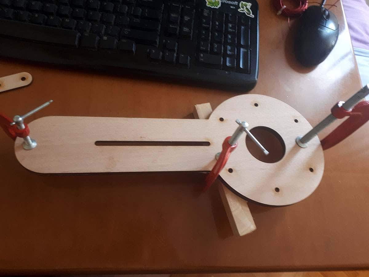

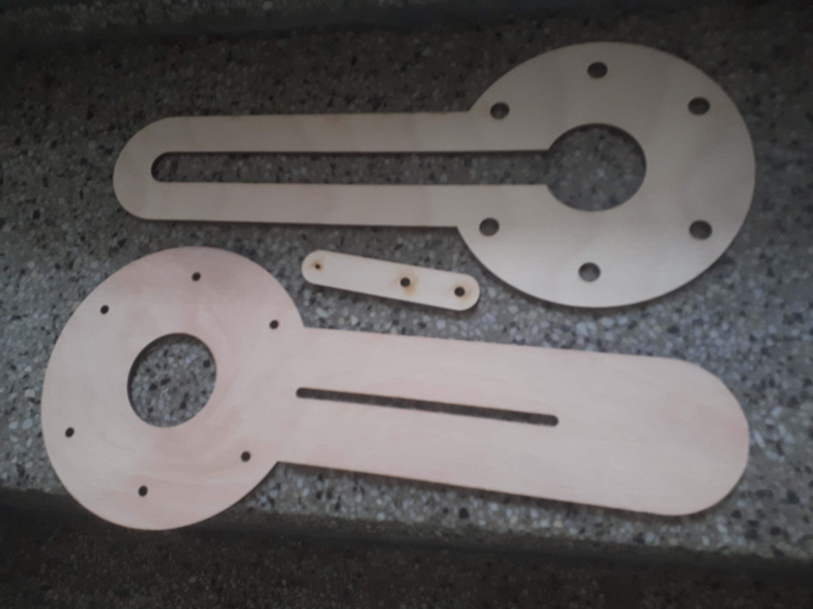

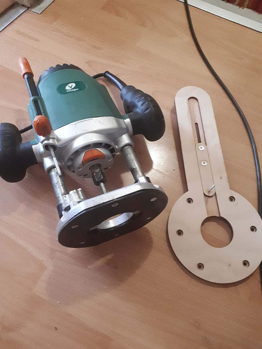

Evo još jednog, ovaj put "light" šestara. Sve od špera 4mm
Cena koštanja 518 dinara total.
Je nije tolko "čvrs'" ko od marinije, al ajd, mene mi za 2 kutije u 5 godina ojha!
Ko hoće da reže kod šperpločaresca:
sestar.cdr
A može i na CNC marinija pa ono full quality long life.
Podeli ovu poruku
Link do poruke

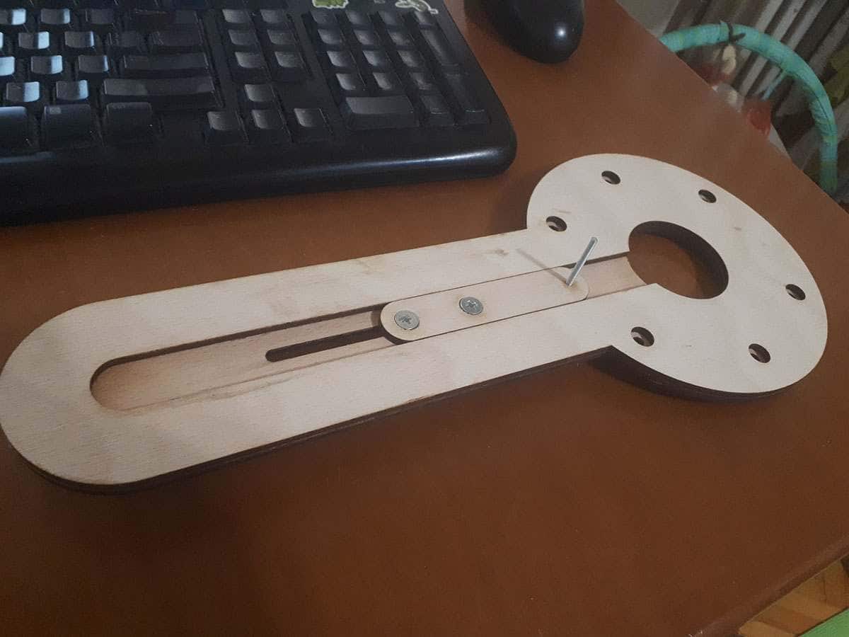

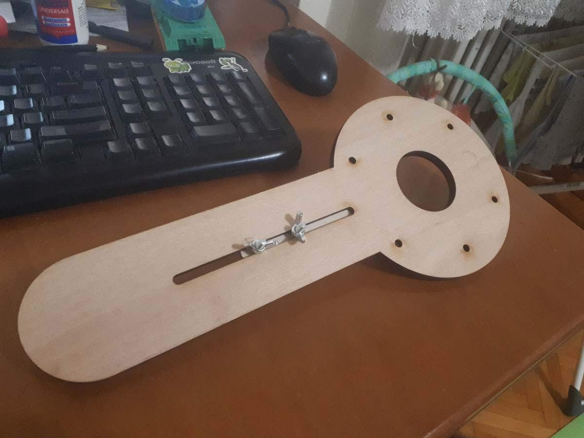

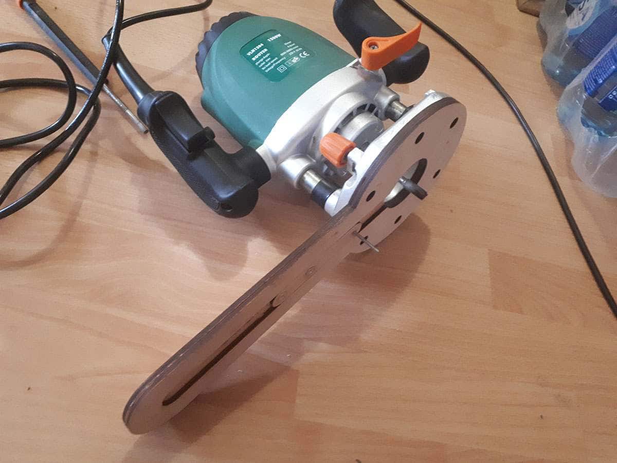

Ko pucka ispalo :)

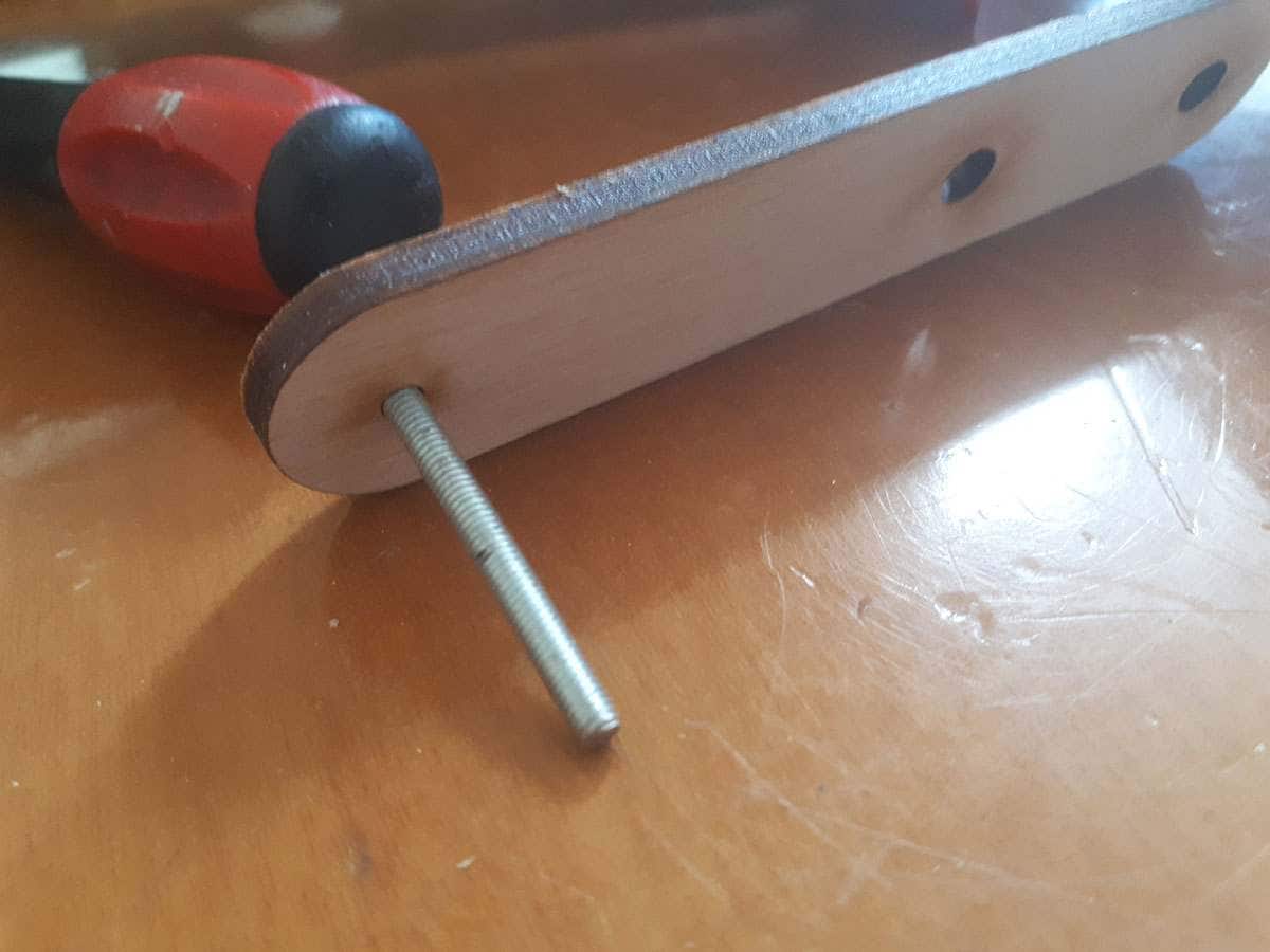

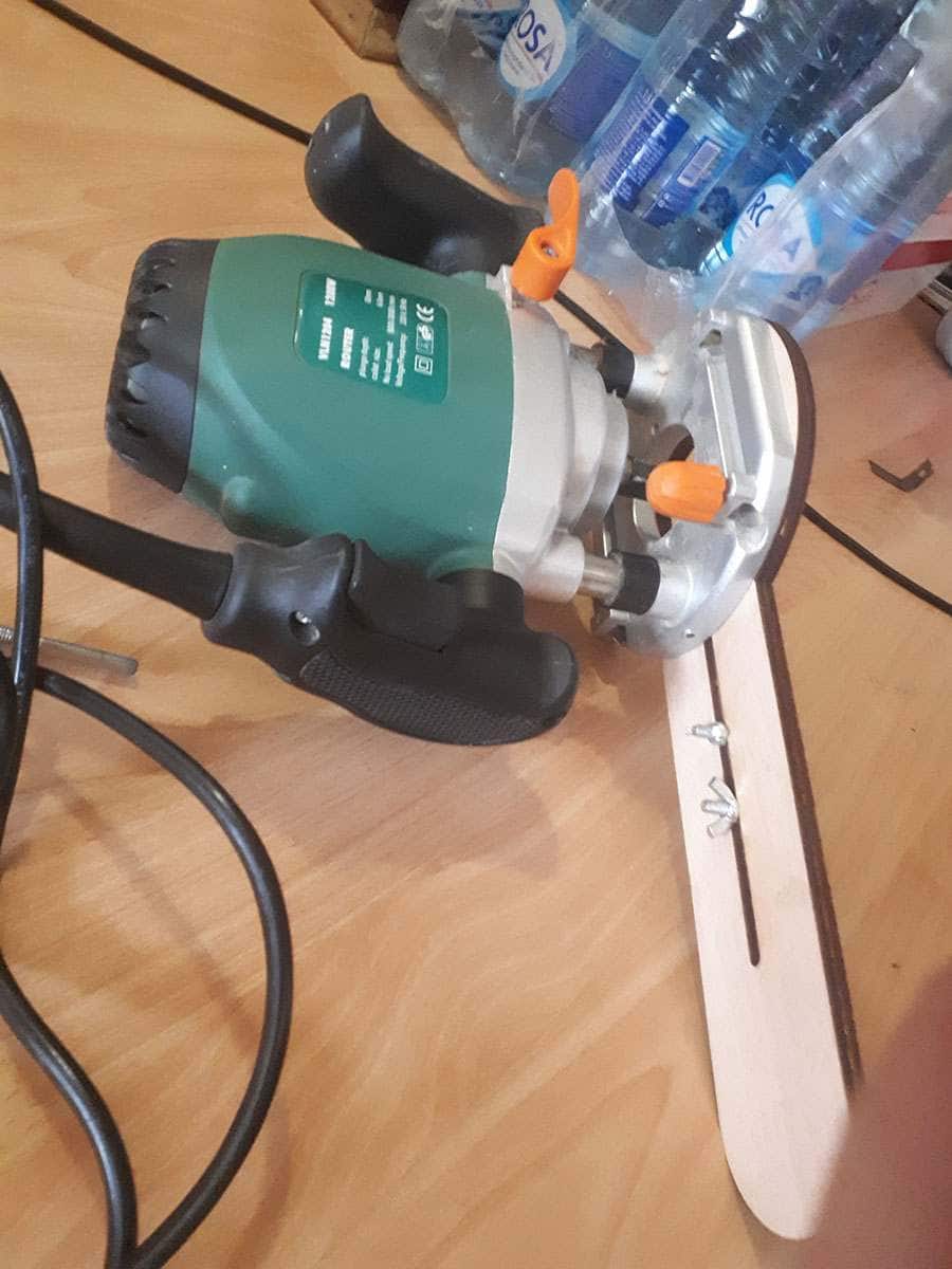

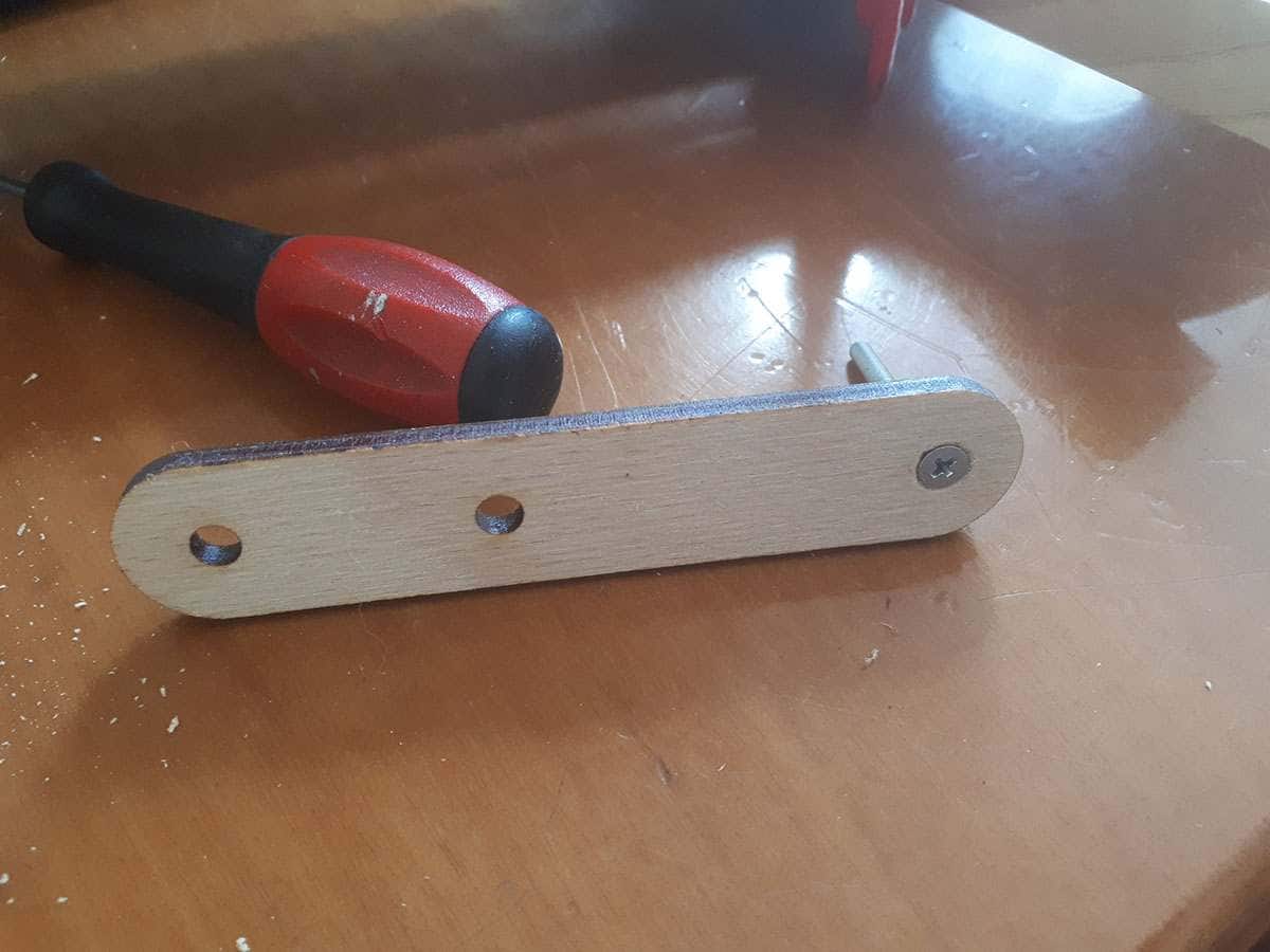

Elem, nađoh svom šestaru drugu manu. Ne može da se podesi da seče rupe između160mm i 180mm poluprečnika, što je rešeno sa par dodatnih rupa na klizaču.
Prva mana je svakako debljina samog šestara koja efektivno skraćuje glodalo za tu debljinu. Srećom u kineskoj online prodavnici ima glodala dužine 50mm, smanji se brzina glodalice i lagano... ...naručiću još neki komad nek ima.
Podeli ovu poruku
Link do poruke

@ManicP
Neznam šta si menjao u izradi jiga, ali ja mogu podesiti bilo koji r otvora počevši od nekih 15mm pa sve do 310mm.
Postavi link ka tim dužim glodalima.

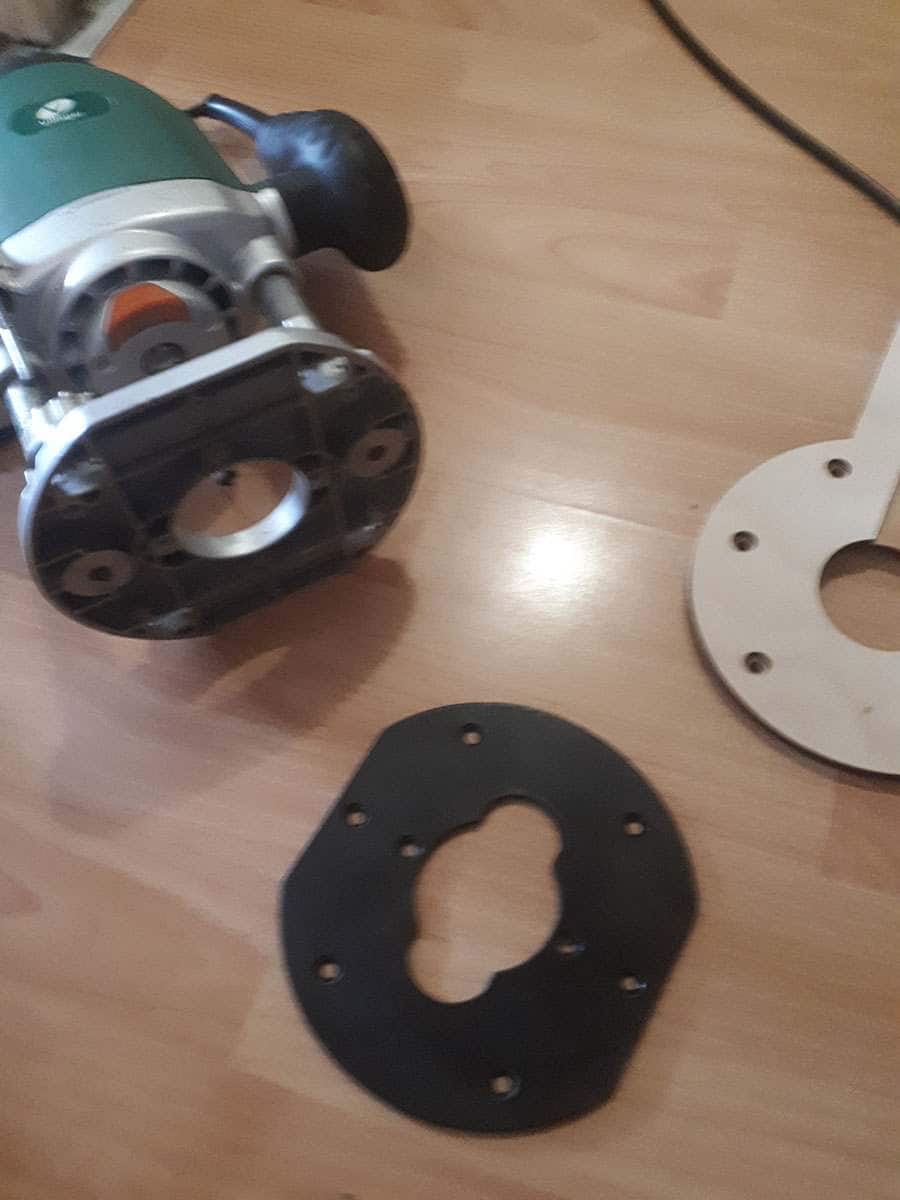

2 hours ago, ManicP said:
Ko pucka ispalo :)
Falavi :boast:
Glede debljine šestara, imam tu neku plastiku odozdo na Villageru, pa nju skinem, metnem šestar, u plusu sam koji milimetar - ne mari...
A inače, okrene se ova da'čica sa zubićem pa mogu da režem od nekih 60mm rupu do 420. Gledao, šta će mi više (ako me ikad opet uhvati ludilo sa 15" PA), šta će mi manje (koji visokotonac ište manju rupicu).
Btw stigla i kineska kopir glodala - 39mm dužina same oštrice - ojha!
