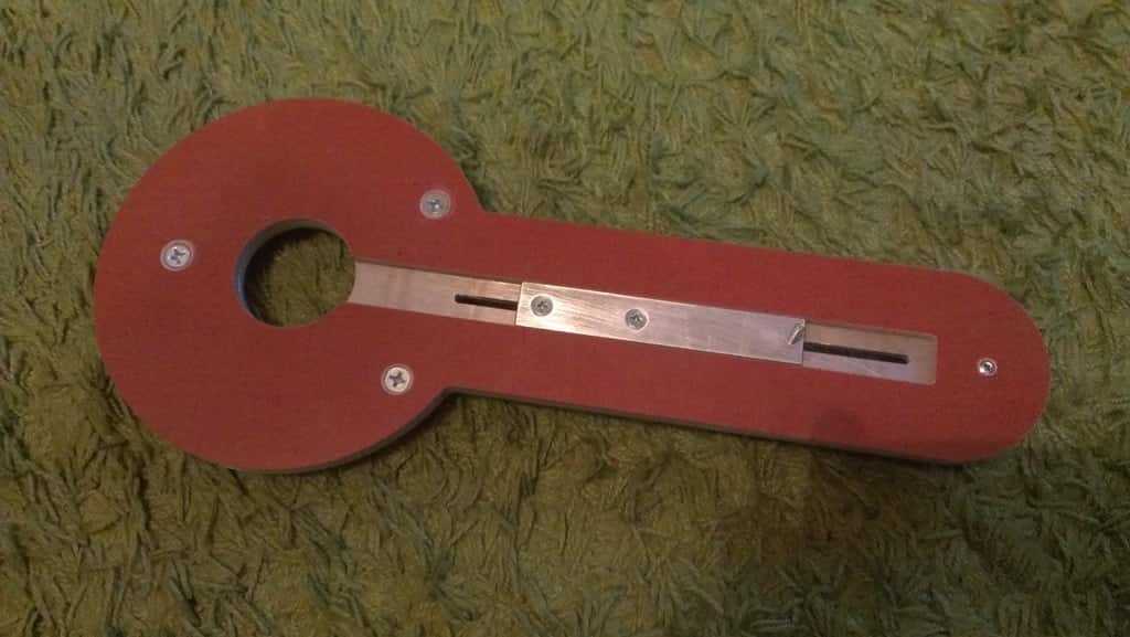

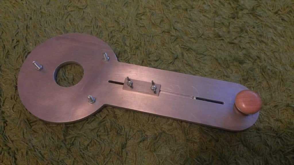

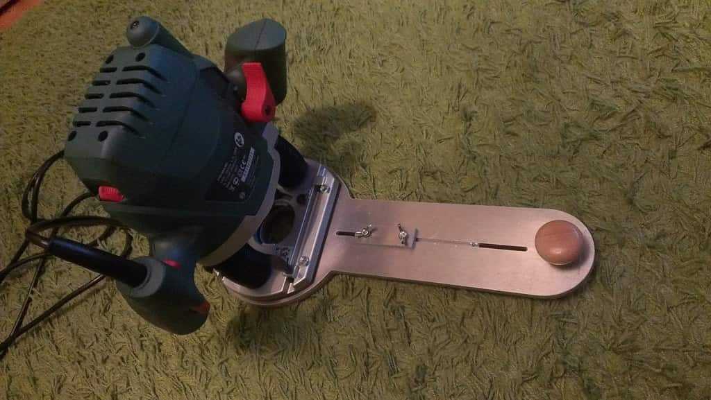

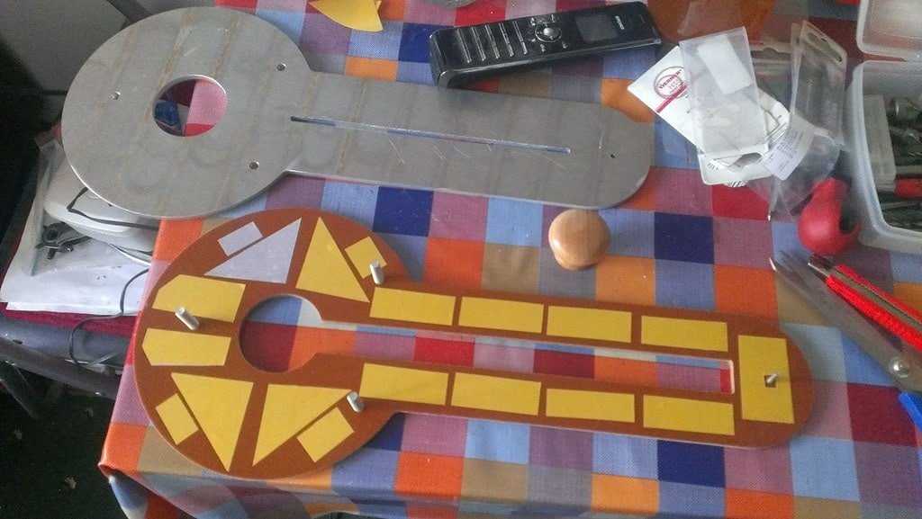

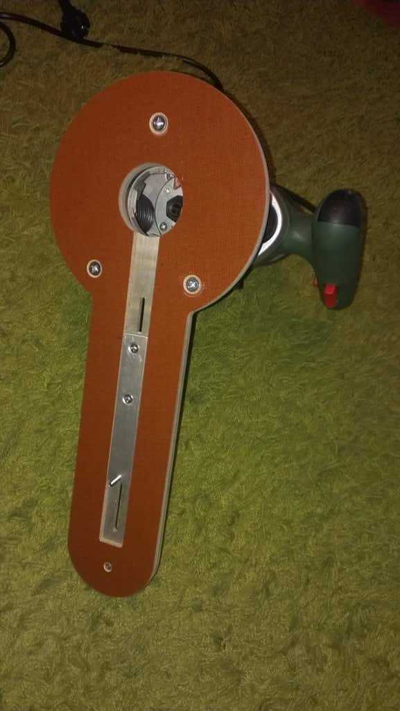

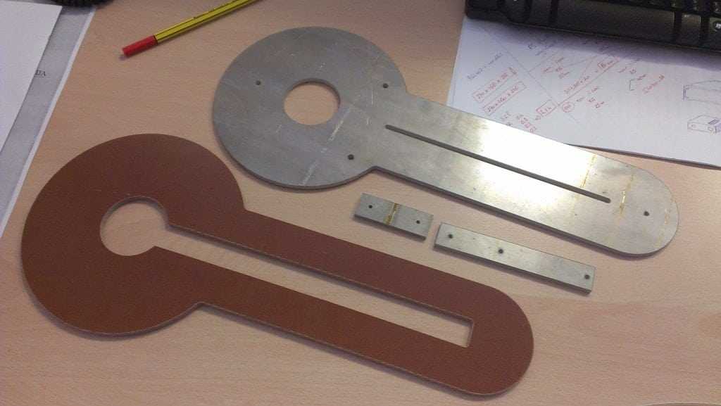

  1. Pošto su rodbina i prijatelji za rođendan finansijski podržali moje ludilo dođoh u posed potapajuće glodalice Bosch POF 1200 AE. Fala Došao red na spravu za isecanje kružnih otvora za zvučnjake i koješta. Kolegion Nešić mi prestavio svoju napravu i velikodušno donirao crteže. Fala Ukrao sam rešenje uz malu modifikaciju materijala izrade. Sastoji se od Al ploče debljine 5mm (gornja ploča, insert sa centralnim pinom i kontraploča) i tekstolita 5,5mm kao podloge koja klizi po materijalu, isečeno vodenim mlazom. Prvobitno sam hteo da spajam epoksijem i zavrtnjima ali sam prilikom probe i bušenja otvora shvatio da ne mogu da ih razdvojim ni spojene sa tri parčeta dvostrano lepljive trake. Ostala su samo 3 zavrtnja koji hvataju spravu za glodalicu i jedan za ručku i gomila dvostrane lepljive trake (druga slika). Deluje ok. Ploča koja nosi centralni pin može da se rotira za 180 stepeni tako da centar dođe uz samo glodalo ili gotovo ispod ručke na suprotnom kraju. Može da iseca krug prečnika otprilike 40-500mm. Prva proba uskoro al mi se čini da je to to sem malko poliranja tu i tamo. Krajnji ceh je 3550 din i malo lakatne masti.
