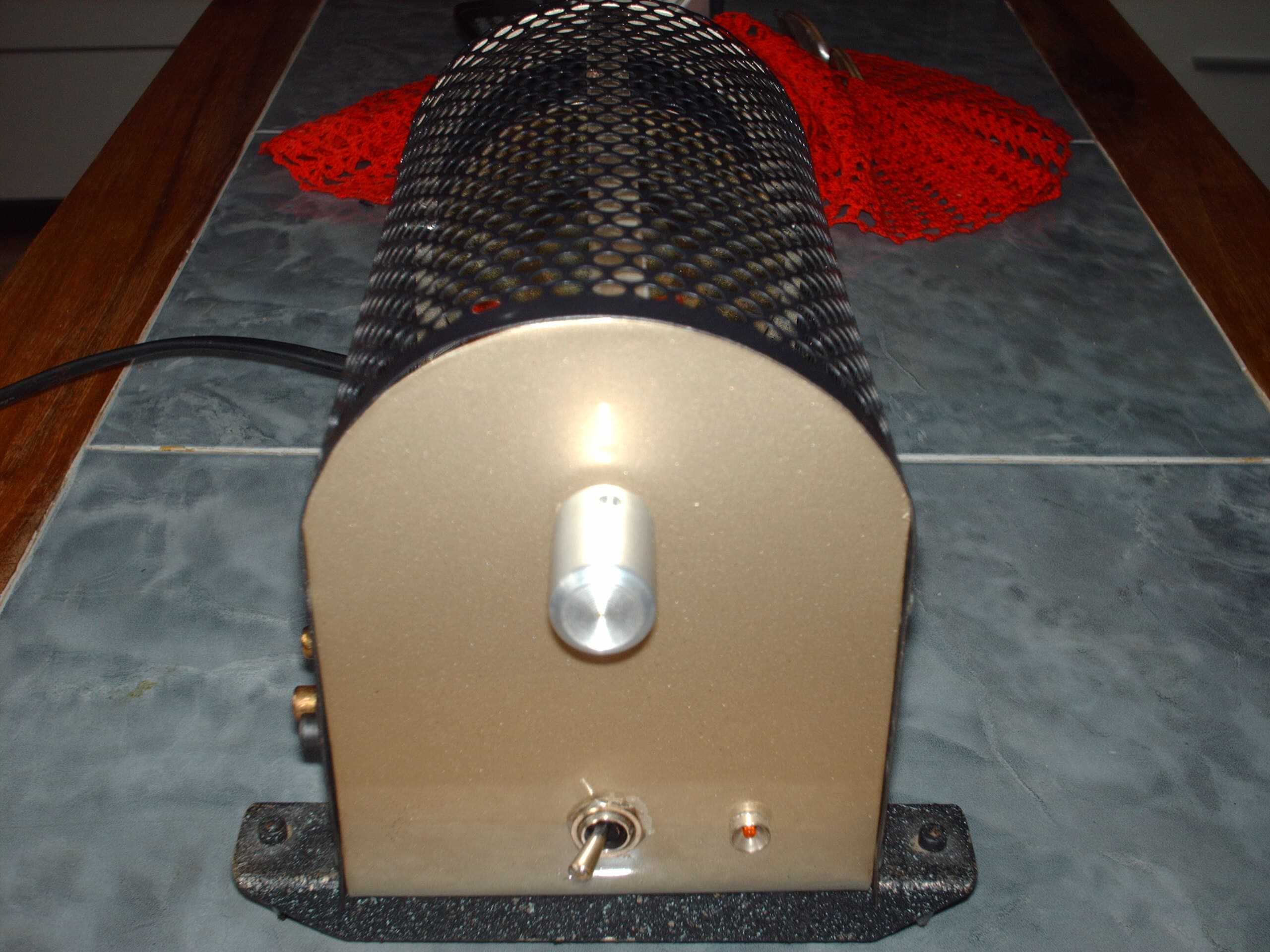

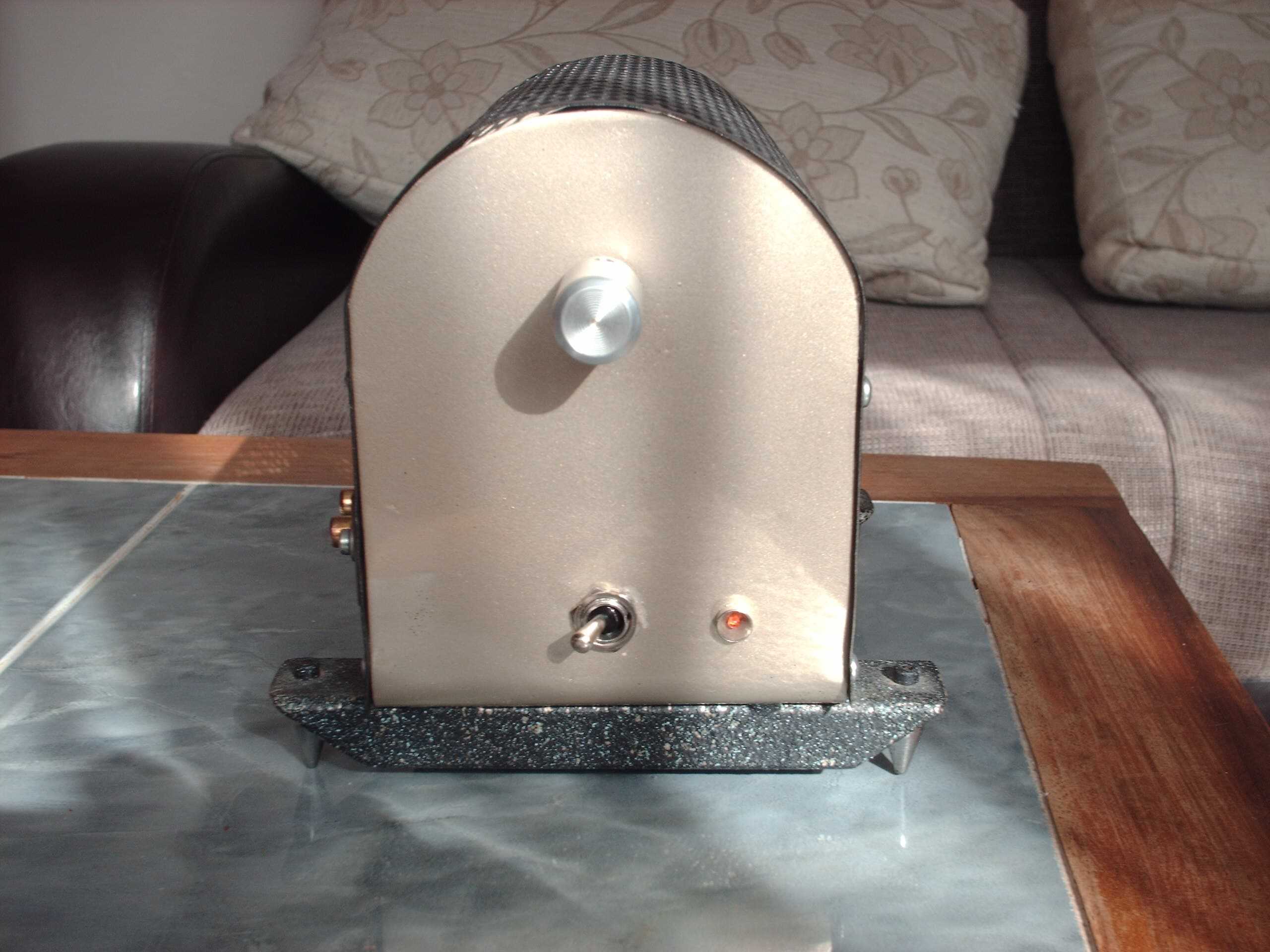

Hvala, hvala. Volim ja te perforirane kutije. I  JLSounds DACsam ugradio u perforiranu.  Ovaj je još i egzotičnog oblika. Liči mi na pržun za kafu. Imam sličan.
Ovo je predlog za preamp. A ostaje još nedoumica za D klsau.
Ja umesto da letujem preamp sedim i smišljam dizajn kućišta. Ali izgleda da sam sad našao nešto dobro. Možda i TPA3116d2 stane u istu kutiju.
javljam kad izletujem.
