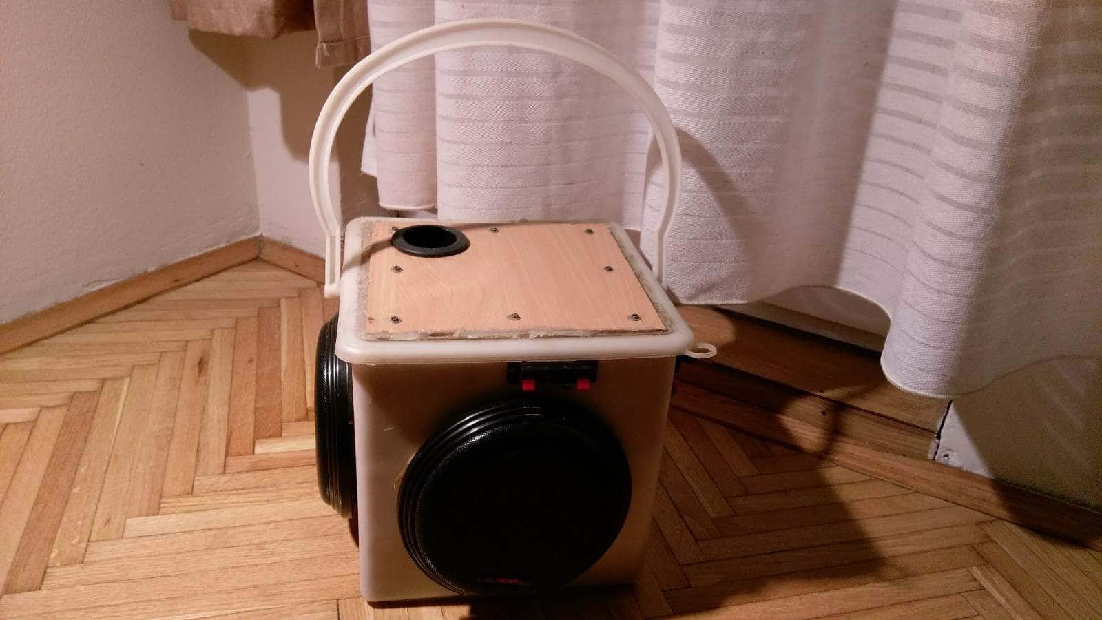

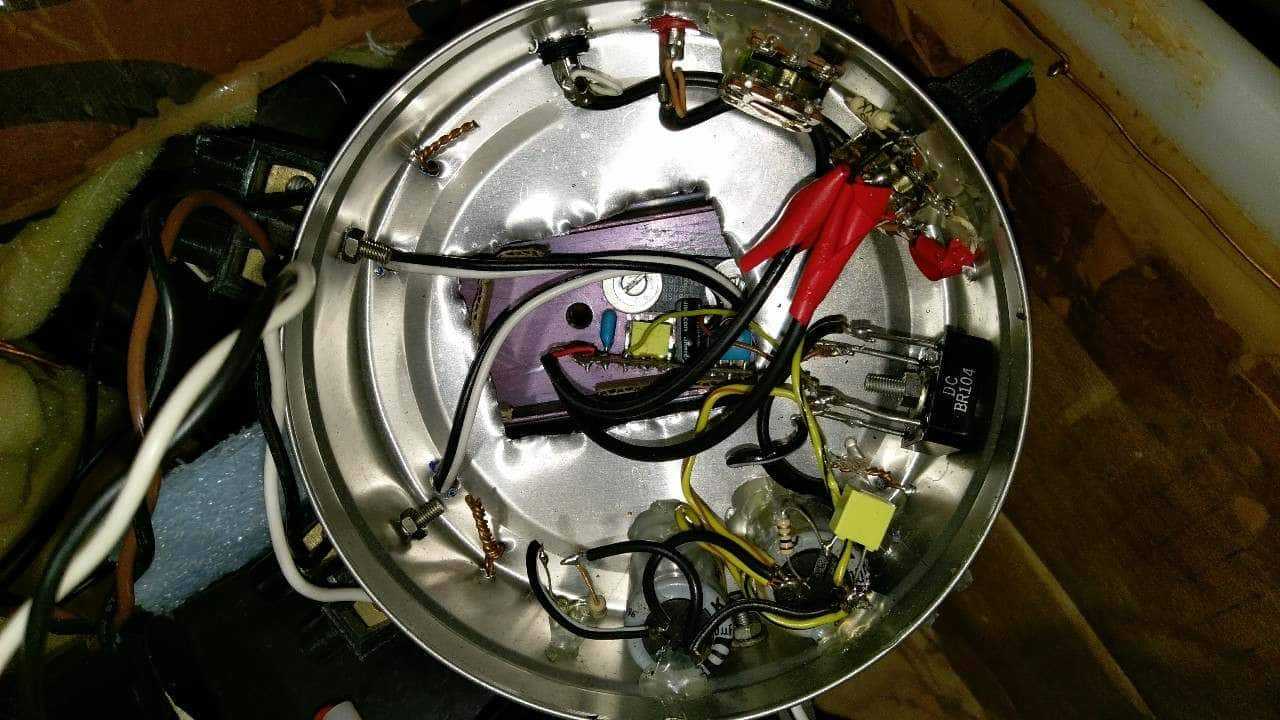

Vix Napisano Avgust 16, 2018 #567 Napisano Avgust 16, 2018 Inace, ne znam da li sam vam predstavio moje pojacalo (boombox) za takve prilike, pecanje, kampovanje, itd. Ako nisam, evo ga... Aleks, 2a3, Fukushima and 4 ostalih je reagovao/la na ovo 7
pakonja Napisano Avgust 16, 2018 #569 Napisano Avgust 16, 2018 Kaaaaakvo luuudilooo Ekstra... pravi DIY uradak...
Aleks Napisano Avgust 16, 2018 #570 Napisano Avgust 16, 2018 Ona rupa gore ubaciš vruće pivo, izađe dole ladno. Vix and skrstic je reagovao/la na ovo 1 1

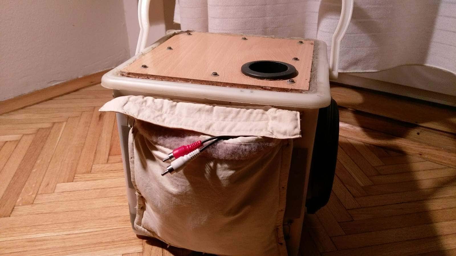

Vix Napisano Avgust 16, 2018 #571 Napisano Avgust 16, 2018 41 minutes ago, Aleks said: Ona rupa gore ubaciš vruće pivo, izađe dole ladno. Da, desilo se nesto slicno sa pivom. Jednog vikenda pored jezera drugar popio malo vise piva, pa se dohvatio mog pojacala na slici...pa odvrnuo...pa smo ga molili da utisa ili da bar crkne baterija...ali jok..dzabe...trestalo i trestalo. Nakon toga, dogovor je bio da vise ne nosimo to pojacalo na pecanje/pivo ako je gorespomenuti drugar prisutan Evo malo tehnickih detalja: Kutija: Od sira (pravog, ne clana foruma) Napajanje: Dva 12v 5.5 Ah olovna akumulatora u paraeli Pojacalo:.TDA1557Q chip, u Nivea kutiji (nije D klasa) Zvucnici: Dva kvazi-fullrage-a za Auto (6.5" + visokotonci). No name, ali pristojno sviraju Mogucnosti: ima konektore za spoljne zvucnike, ono ako ih imate, sigurno bolje svira (ima prekidac kojim se biraju, unutrasnji ili spoljni, paralela ne moze-nisam hteo); Moze da se napaja iz sopstvenih baterija, a ako ste blizu Auta ili nekog 12v izvora, mozete ga napajati spoljnim napajanjem. Pri tom, imam spoljni automatski punjac za njega koji je stalno prikljucen i drzi ih skoro uvek punim. Ima monitor napunjenosti sa 3 led diodice crvena, zelena, zuta) A moze da posluzi i kao 12v napajanje u slucaju da vam zatreba za nesto (svetlo kad nema struje itd). One led diodice isto mogu da posluze, bio sam ih iskoristio samo zato sto sam imao gomilu-da ih ne bacim. Ima dzep da stavite plejer. E sad, posto je to napravljeno pre vise od 10 tak (mozda vec i 15) godina, fali mu...bluetooth P.s. evo i fotke unurasnjosti Nivee Woland and pakonja je reagovao/la na ovo 2
