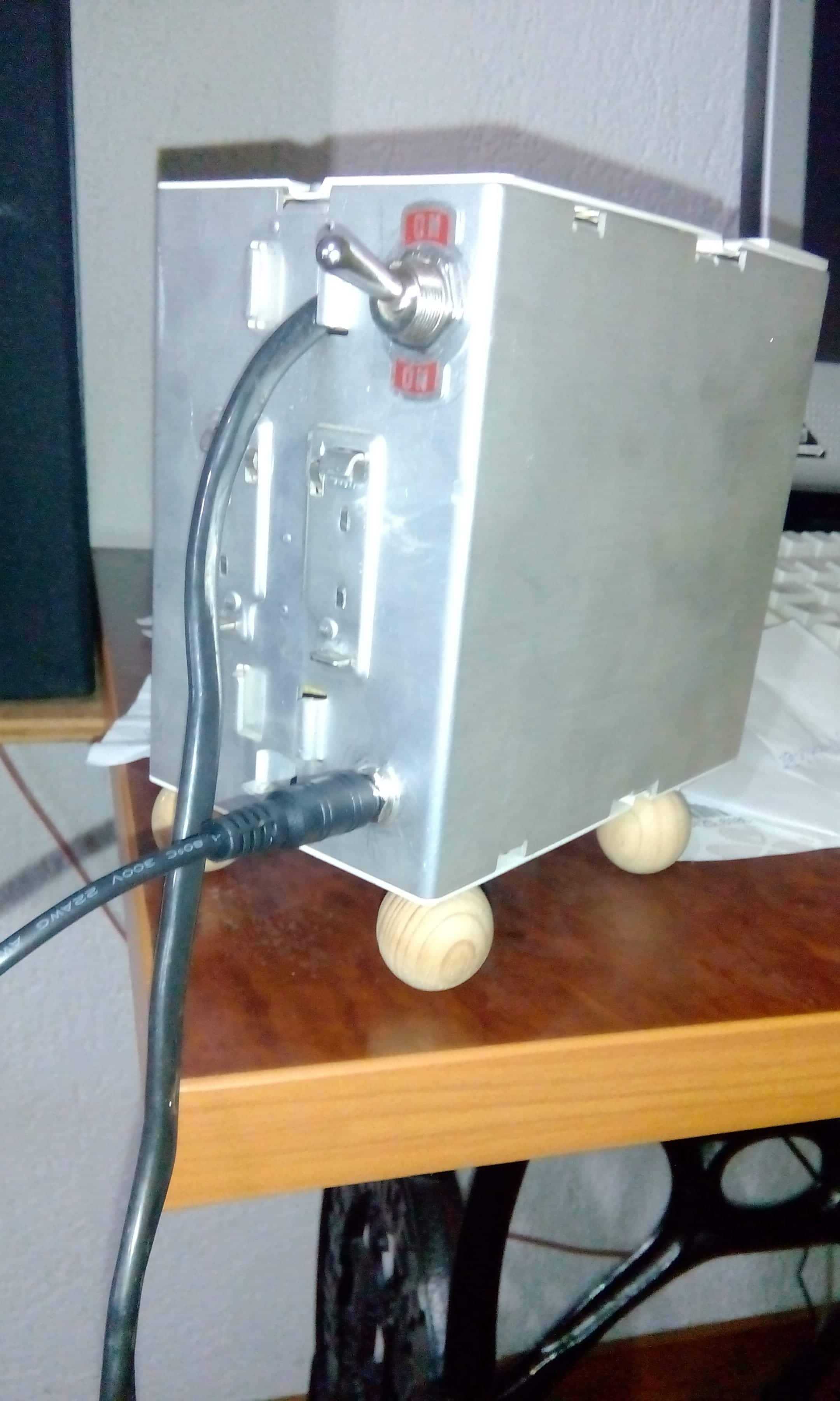

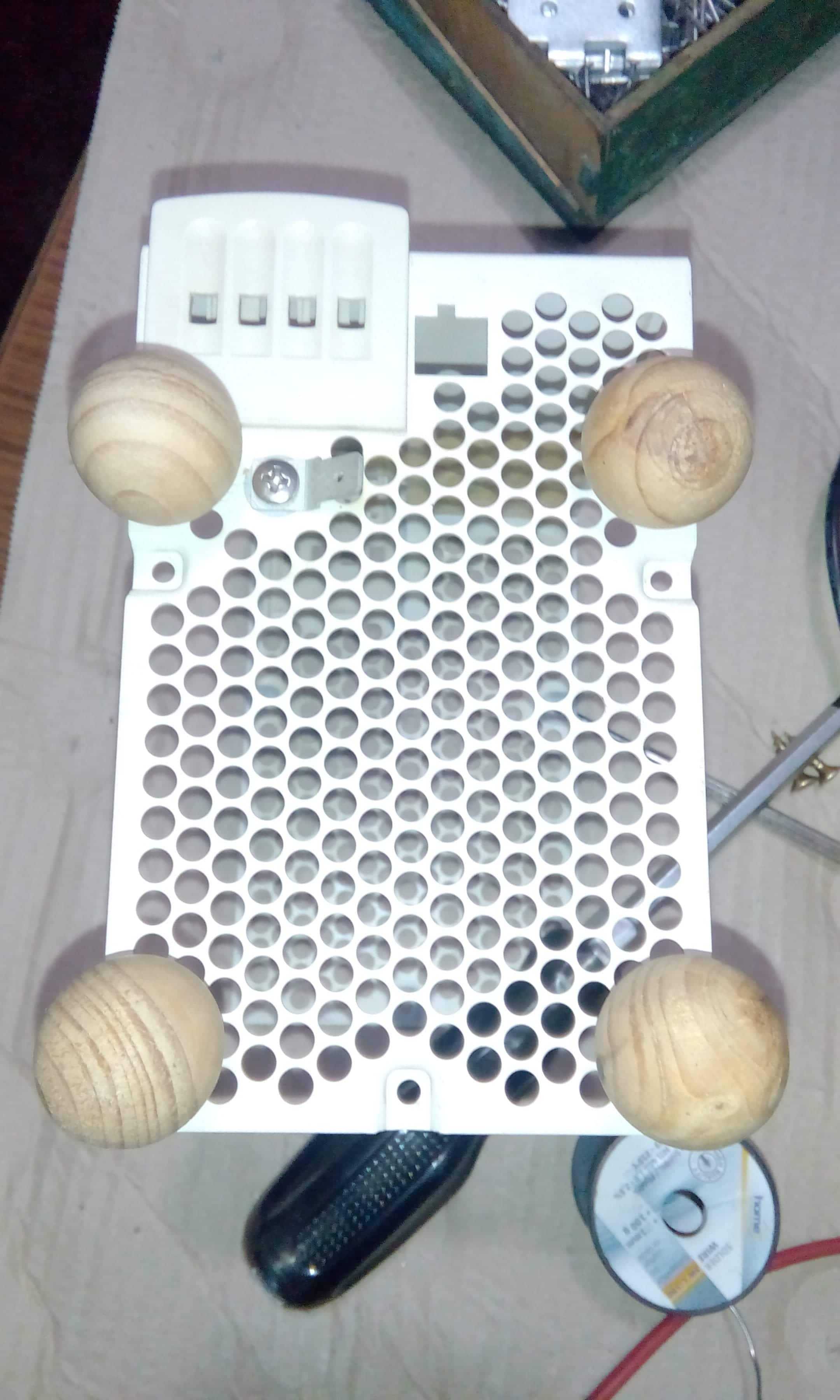

2a3 Napisano Decembar 4, 2017 Share #515 Napisano Decembar 4, 2017 Da lici na nesto ,sredjeno napajanje ,ugradjen prekidac ,dzek i kabal za napajanje i drvene nogice i to mirisljave kupljene kod kineza a mogu posluziti i za noge za zvuje. Vix and Dual je reagovao/la na ovo 2 Link to comment Podeli na ovim sajtovima More sharing options...

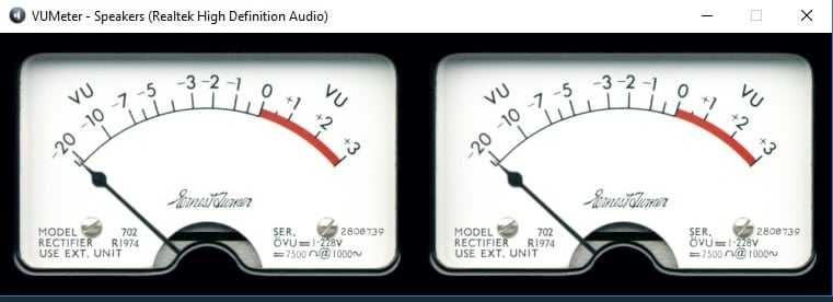

sir Oliver Napisano Decembar 4, 2017 Share #516 Napisano Decembar 4, 2017 A evo i interesantnog softwerskog VU metra.Na primer pustiti muziku sa nekog kompa koji na displey prikazuje omot i VU. Probajte ovaj program. Veoma dobro uradjen. Kazaljke igraju baš kako treba sa nekom inercijom.Ne samo da imaju inerciju nego kao da mere u nekim inkrementima vremena, krenu na izmerenu vrednost a onda se polako vraćaju nazad do sledećeg sampla. Pustite muziku(bilo šta, youtube, neki player,..)i gledate kazaljke http://www.vuplayer.com/other.php Link to comment Podeli na ovim sajtovima More sharing options...

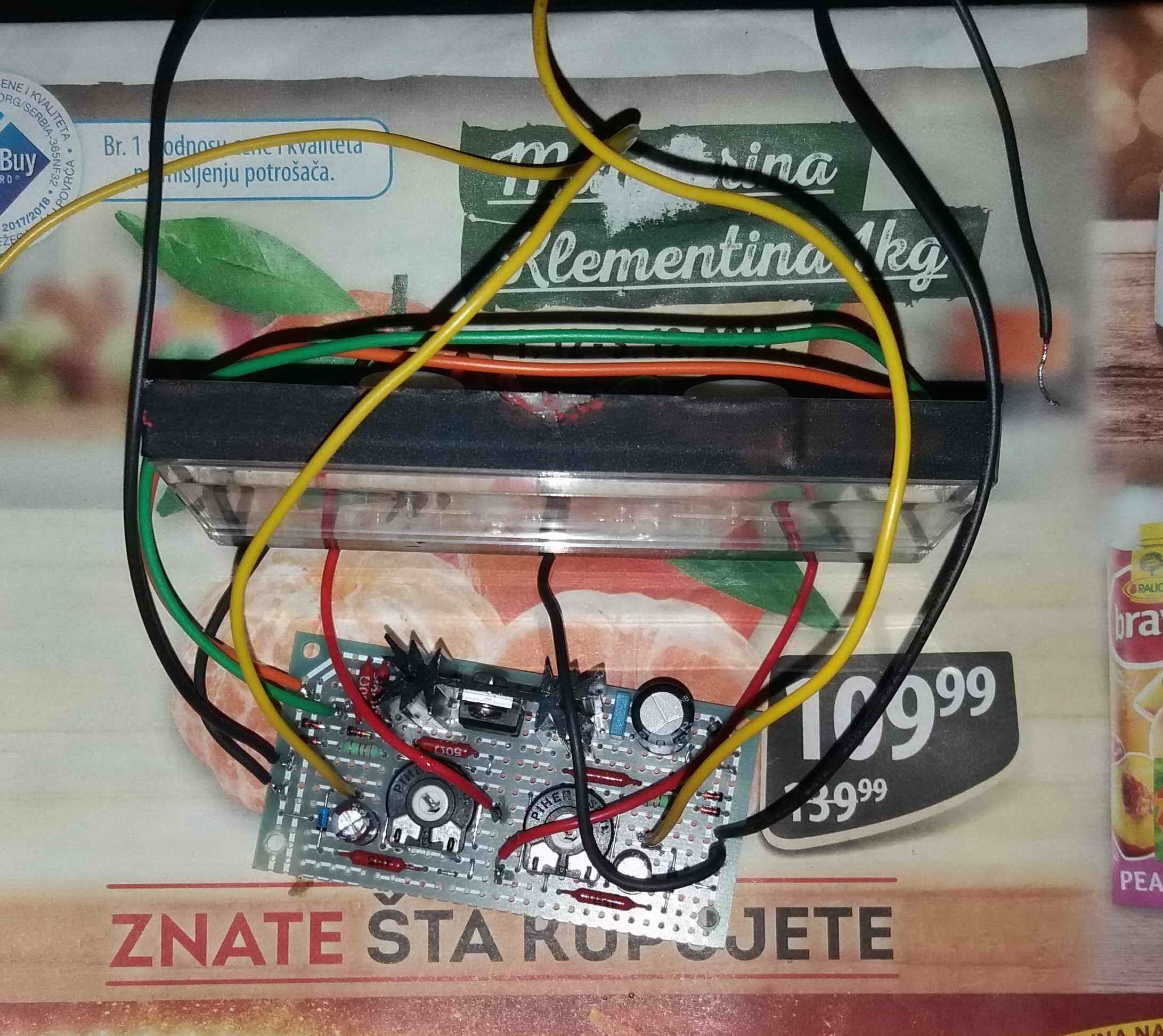

NIXIE Napisano Decembar 4, 2017 Share #517 Napisano Decembar 4, 2017 5 hours ago, 2a3 said: Da lici na nesto ,sredjeno napajanje ,ugradjen prekidac ,dzek i kabal za napajanje i drvene nogice i to mirisljave kupljene kod kineza a mogu posluziti i za noge za zvuje. 2a3 je reagovao/la na ovo 1 Link to comment Podeli na ovim sajtovima More sharing options...

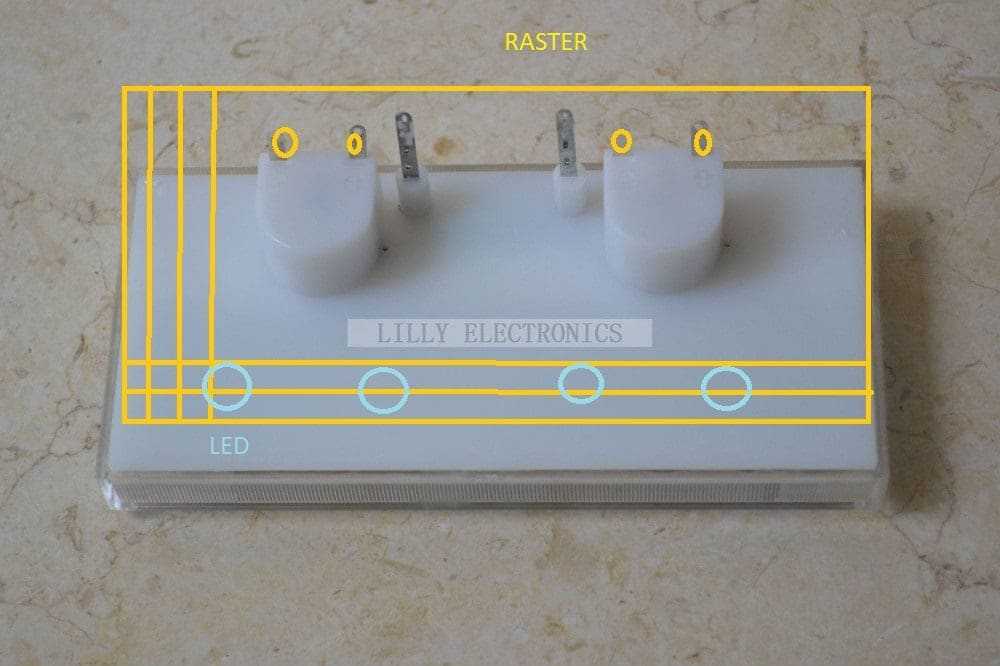

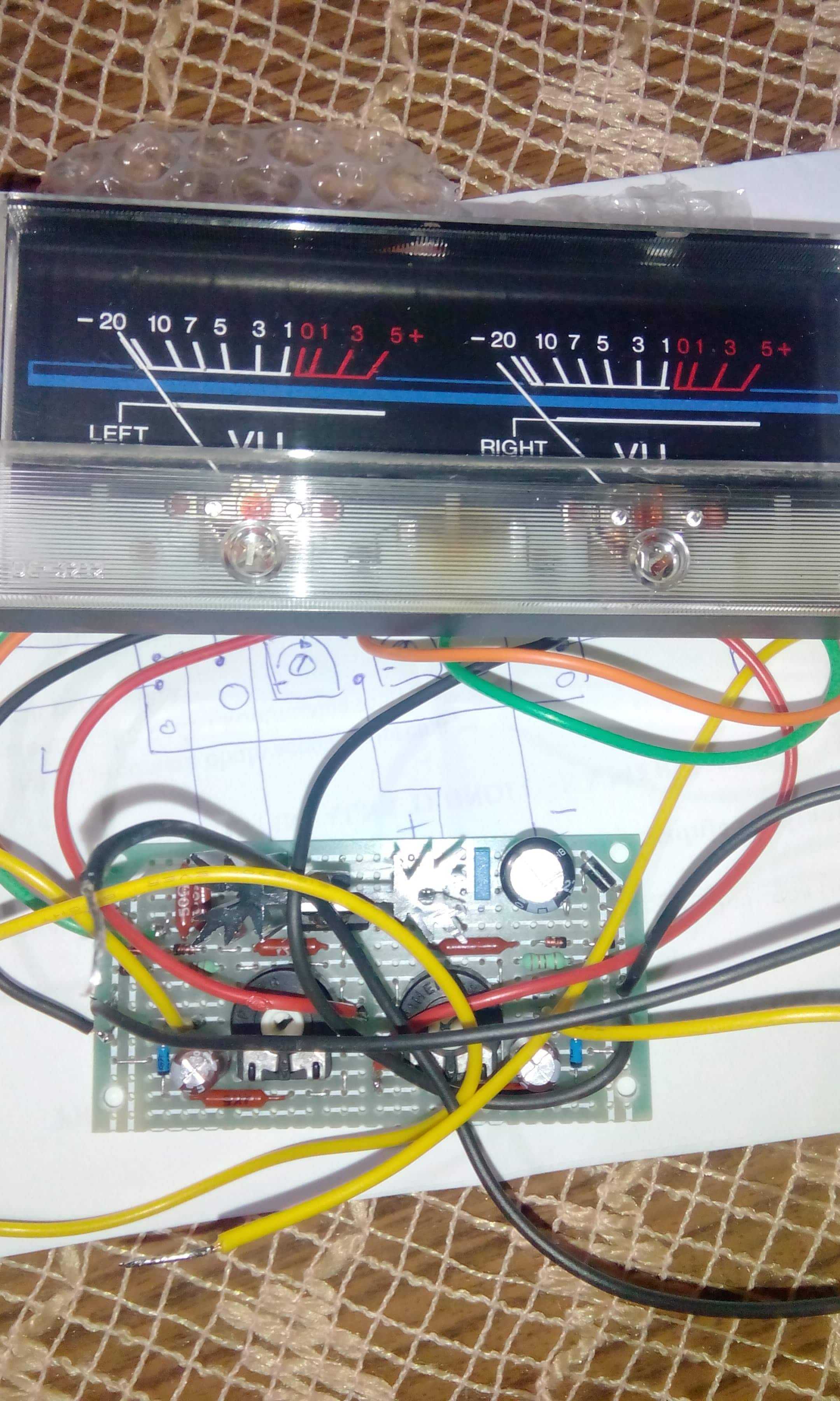

sir Oliver Napisano Decembar 4, 2017 Share #518 Napisano Decembar 4, 2017 Prepravi raspored elemenata i izbaci žice. Biće mnogo lepše,i kompaktnije, servisabilnije. Raster da se zalemi direktno na kleme VU metra(malo se proširi rupica i provuku kleme i zaleme.) Kasnije se lakše montira jedan sklop nego posebno Vu a posebno raster. Još imaš i mesta da isprobavaš raspored LEDova da najbolje osvetlepozadinu instrumenta. ovako nešto Link to comment Podeli na ovim sajtovima More sharing options...
NIXIE Napisano Decembar 4, 2017 Share #519 Napisano Decembar 4, 2017 1 hour ago, sir Oliver said: Prepravi raspored elemenata i izbaci žice. Biće mnogo lepše,i kompaktnije, servisabilnije. Raster da se zalemi direktno na kleme VU metra(malo se proširi rupica i provuku kleme i zaleme.) Kasnije se lakše montira jedan sklop nego posebno Vu a posebno raster. Još imaš i mesta da isprobavaš raspored LEDova da najbolje osvetlepozadinu instrumenta. ovako nešto Ja ga već spakovao, samo da odnesem paket sutra na poštu. Link to comment Podeli na ovim sajtovima More sharing options...

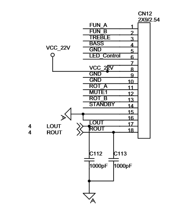

sir Oliver Napisano Decembar 9, 2017 Share #525 Napisano Decembar 9, 2017 koga interesuje za philips pinovi 17 i 18 prema 15 i 16(mase) Nažalost sve kontrole su preko procesora i enkodera znači dva činča pot ili preamp i cepaj pojačalo je TDA8947J 2*50w Link to comment Podeli na ovim sajtovima More sharing options...
2a3 Napisano Decembar 10, 2017 Share #526 Napisano Decembar 10, 2017 Najzad proradili ,prilicno dobro za ovaj kvalitet Vu metara ali zato elektronka trefljena zahvaljujuci Nixie-u.Snimak bas i nije neki sa mog telefona ,starudija ali to nije bitno.Podesio sa trimerima i to je to. Vix, NIXIE and pakonja je reagovao/la na ovo 2 1 Link to comment Podeli na ovim sajtovima More sharing options...
