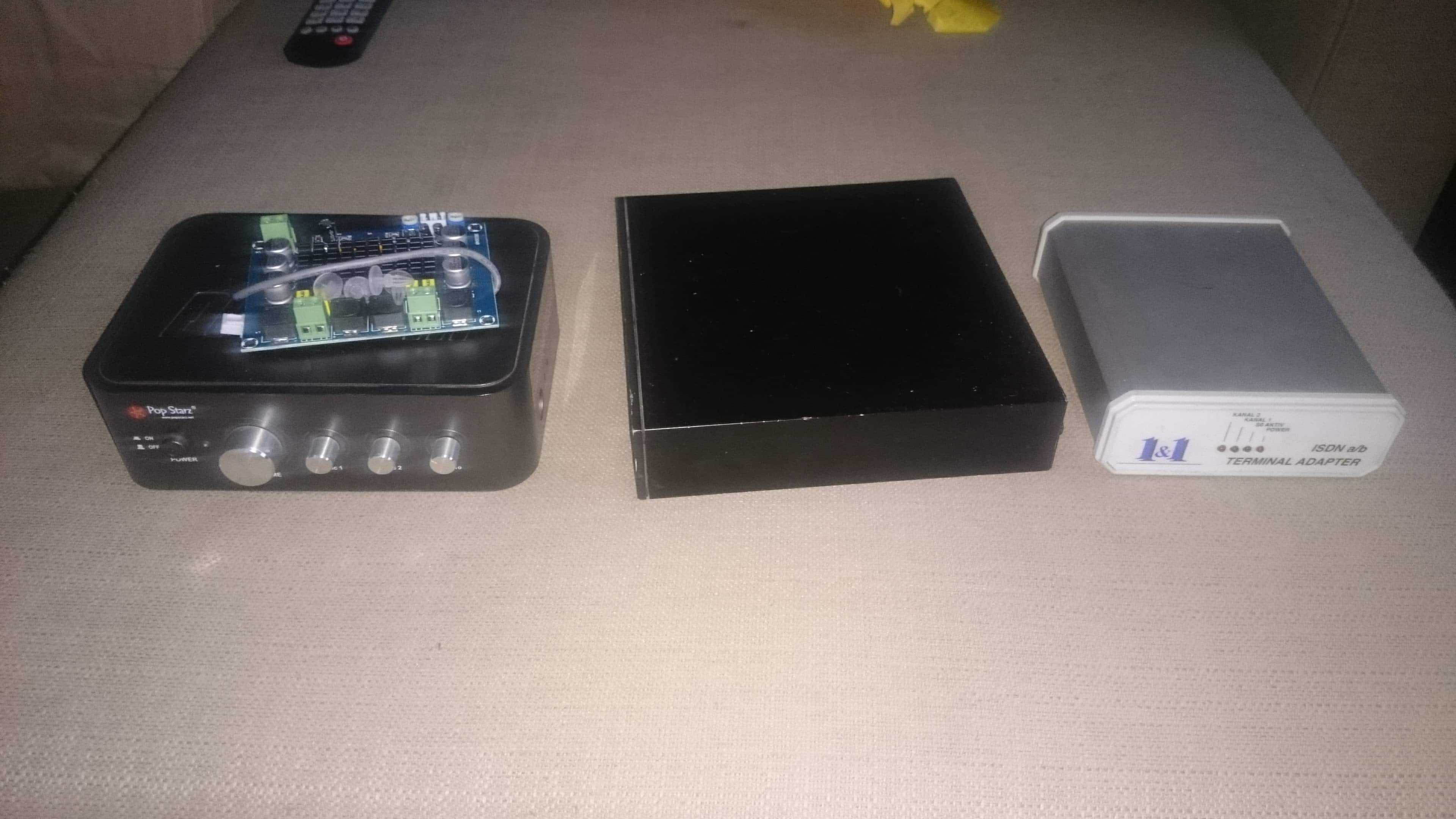

Ja bi stavio u tu kutiju na koju si stavio plocicu... ali pre svega na iverici dok se ne napravi da svira sto bolje... :)
Da ta je najbolja. Ima potove i  dva ulaza pa ću jedan da iskoristim za neatenuiran a drugi za atenuiran ulaz pa da može i sa pretpojačalom i bez.
Ima i ulaz za napajanje. Natpise ću da promenim. Ima dovoljno mesta unutra za TPA
Ima i power dugme i led. Verovatno treba da stavim neki R ispred diode da je 24 V ne ubije. Par potova viška. I još par inputa. To će zapušim.
Samo da nabudžim zvučničke terminale.
I da je malo ulepšam. (Fortevita:wub:)

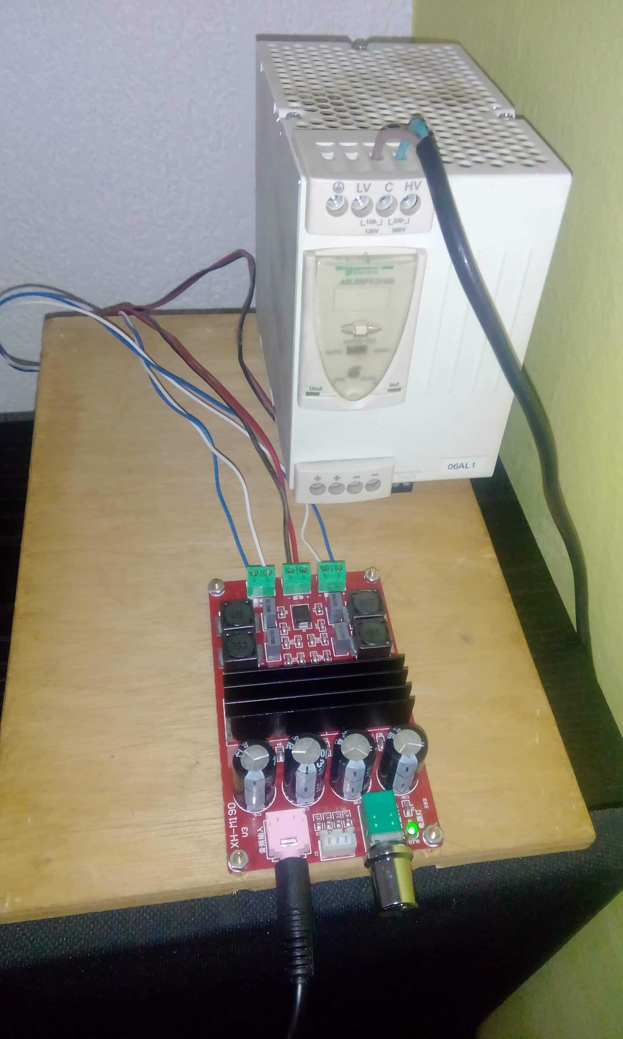

Veceras da kresnem pojacalce a on ni da krekne a pre podne radio.Dugo mi je i trajalo, sat vremena a crklo bez dima sta moz biti kad nista nisam dirao.Napajanje radi i ledovka radi na plocici  a ni da krekne.:(
ako ne vidis dobro (godine) , nista mu nije a nece ni biti
lanpu bar vidis kad je nesto cvrknulo :)

Mater mu kinesku stvarno nije crko.Kupio sam nove zice telefonske za zvuje kad one u prekidu,da dobijes suvi triper dok nisam uzeo unimer u ruke nista.E sad radi i skutijo sam ga pre nego SIR OLIVER ,moz da prepise dizajn/suva klasika/daskovaca.:happy64:Prvo nek se nasvira ovako onda ce vidimo sta dalje.Nek neko ko je to vec radio objasni tacno koje kondove i koje vrednosti treba menjati na plocici jer ja bas i nisam poznavalac elektronike kao i sto nisam ginekolog al volim da pogledam.:boast:
:happy64:Super što nije crklo. Ma Kinez je to.:ph34r:
Ja još smišljam kutiju. Neku high end. Al u pravu si, prvo na dasku.:hammer:
Mada, ironično ali i ono što mi se mota po glavi za konačni dizajn je daska. Tube preamp i TPA

Prvo promeni te plavo bele žice, one su za telefon, a ne za zvučnike. Kondenzatori su kod tih pločica sa Alija sve sam dreš i lažnjak, njih možeš sve da menjaš. Jel ima kakvog šuma kad vrtiš potenciometar?
Promenucu posto nemere stati kabal u te konektore pa moram za sada kupiti luster kleme da napravim reducir ili dok ne bude skutijan pa ce dobije prave konektore,ove blok kondove ne mogu ni sa lupom da procitam koje su vrednosti a kamoli sa pistolj lemilicom da to zamenem/ali imam ko to moze /samo dajte vrednosti sta najbolje.Pot kad pojacavam pojacava se i sum a bruma nema.Napajanje je copersko fabricko schneider napon do jaja stabilan 24 v 10 A.Sa starim kompom koji ja momentalno koristim i muzika sa You tuba sasvim zadovoljavajuca sad ovako direkt a videcemo kad mu turim malo lampen.Prosecne sisteme za comp 2,1 koje sam dosad cuo ovo razbija sigurno za ove novce ,jes da slusam sa Seas  al to mi je pri ruci,ne moz zeni sad makar kakve kutije,zna ona sta je to.:hi:
Koliko vidim na izlazu su 4kom 680nF 100V, staviš VIMA MKS4 680nF 100V samo vidi jel raster kod tih kineskih isto 7,5mm. Elektrolite isto, uzmeš neke bolje, Pansonic, Nichicon i slično, možda i malo veće vrednosti vidi šta može da stane na pločicu po dimenzijama. Ostalo ne vidim, recimo gde su mu ulazni blok kondenzatori (možda ih i nema)? Potenciometar ALPS BLUE kasnije kad dođe u kutiju. Sve možeš kupiti poštom originalno u Primotronic (RS components Srbija), ove što prodaju naši po raznim radnjama nisu originali.

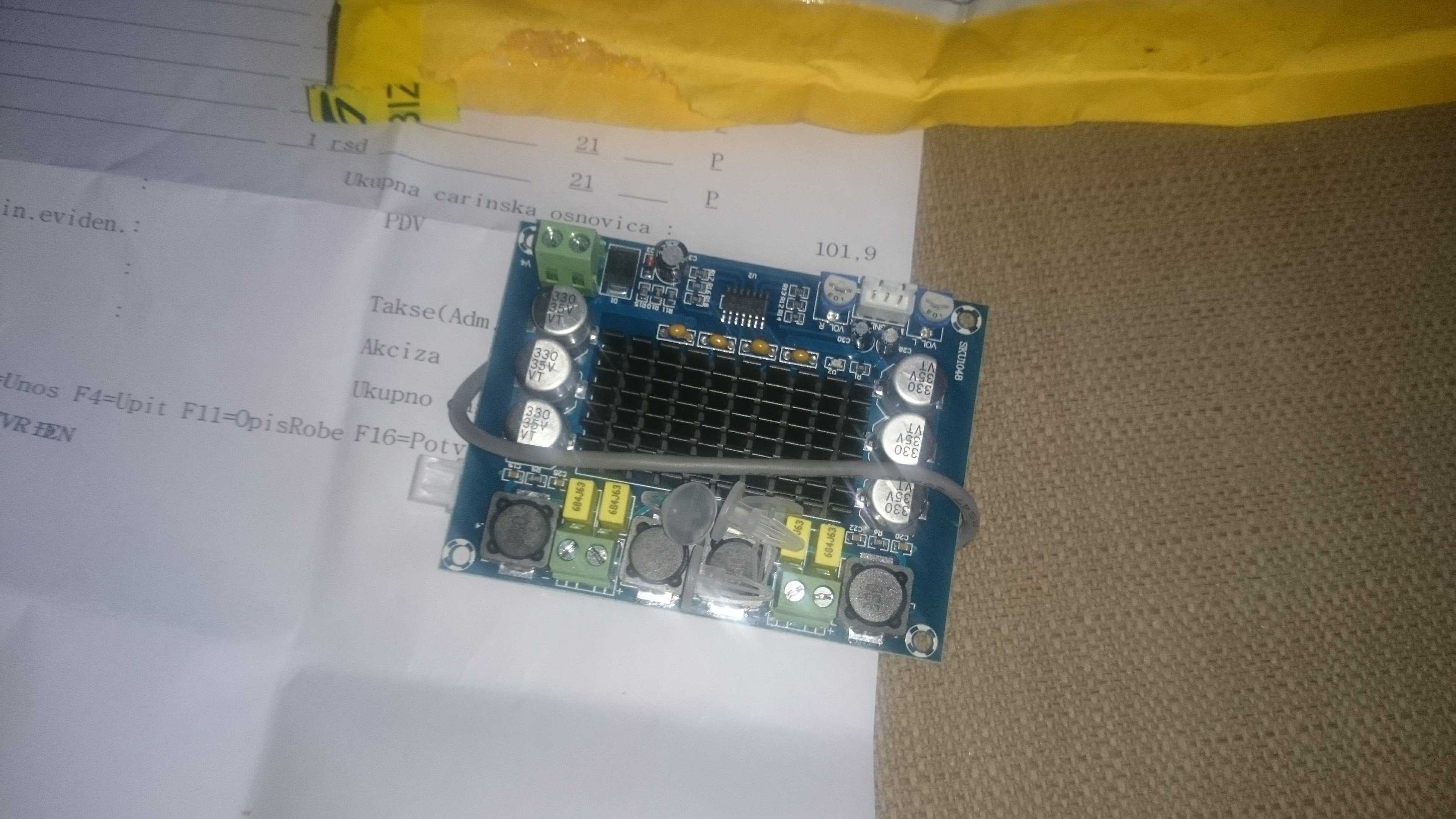

Ja gledao sinoć onaj novopridošli D2. Koliko sam video to je uradjeno vrlo solidno, malte ne iskopirali preporuku iz TI datasheata. I topologiju i vrednosti. Ne bi trebalo (bar ovaj moj ) tu ništa dirati.

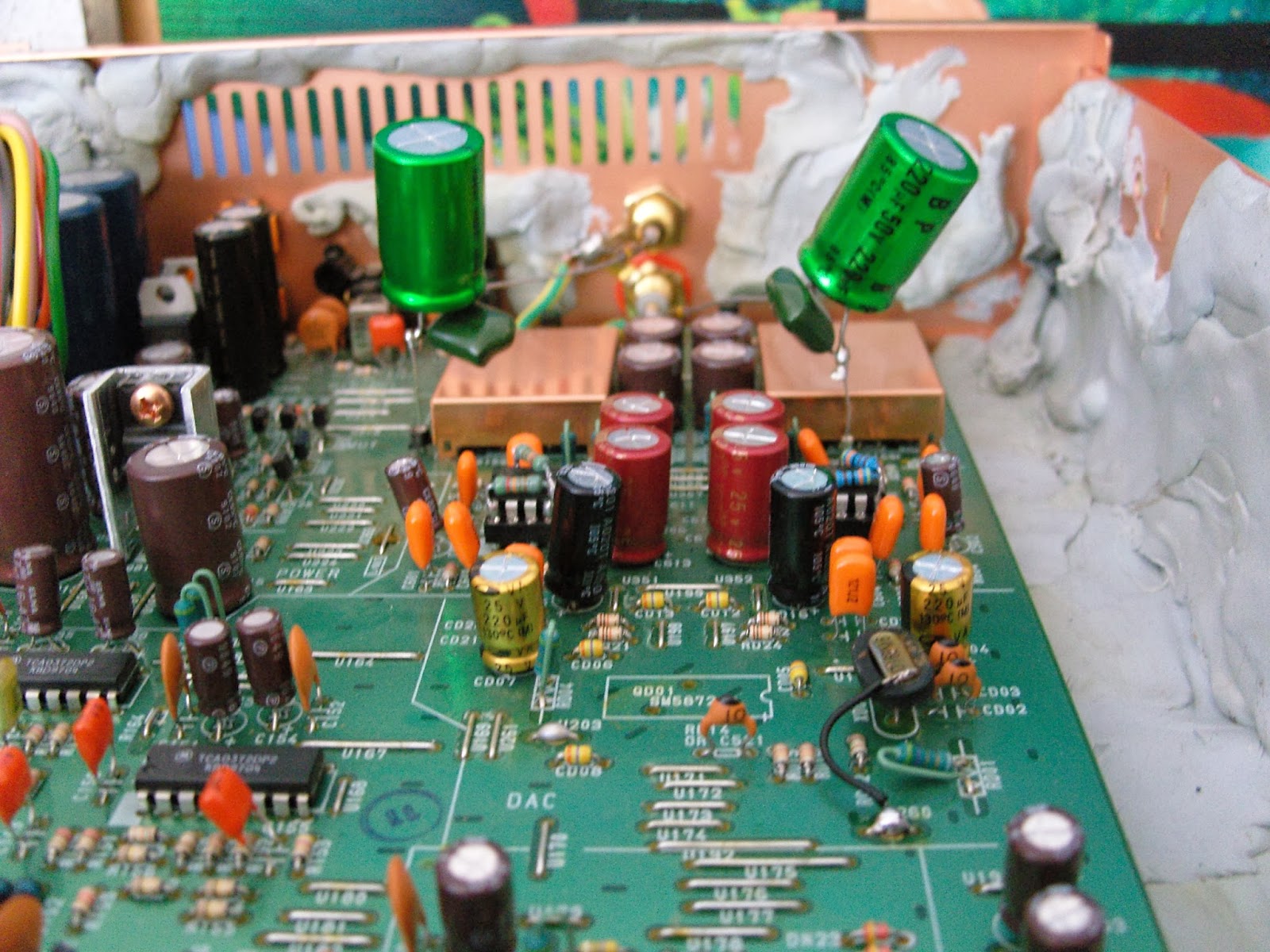

Možda samo promenim one ulazne. Da stavim kondove iz Philips (Marantz)CDa?
36 minutes ago, Mentok said:
Ti 680nF nisu izlazni već deo izlaznog filtera zajedno sa zavojnicama, izlazni i ulazni su SMD.
Nisam ni rekao da su izlazni, nego da su na izlazu, a kad su na izlazu D klase onda su obično deo LC filtera. Nije mi jasno kakvi su to ulazni i izlazni SMD kondenzatori, gde se oni nalaze? Na pločici se osim četiri elektrolita (otprilike 1000uF 35V) i četiri bloka (680nF 100V) vide još samo SMD otpornici i sitni SMD kondenzatori.

Ako je dobar, ne menjaj ništa, to uvek može kasnije da se odradi. Vidim po raznim forumima da su ponekad crkavali oni blokovi u LC filteru jer su dosta opterećeni visokim frekvencijama.
On 11/14/2017 at 9:26 AM, skrstic said:
@2a3 prvo poslušaj, onda ako te ne mrzi odradi snuber jer sam s njim najveći napredak imao. Možeš i kondove te kod potenciometra (pa i potenciometar) i s druge strane (ja sam wima stavio) da zameniš.
one crvene...
