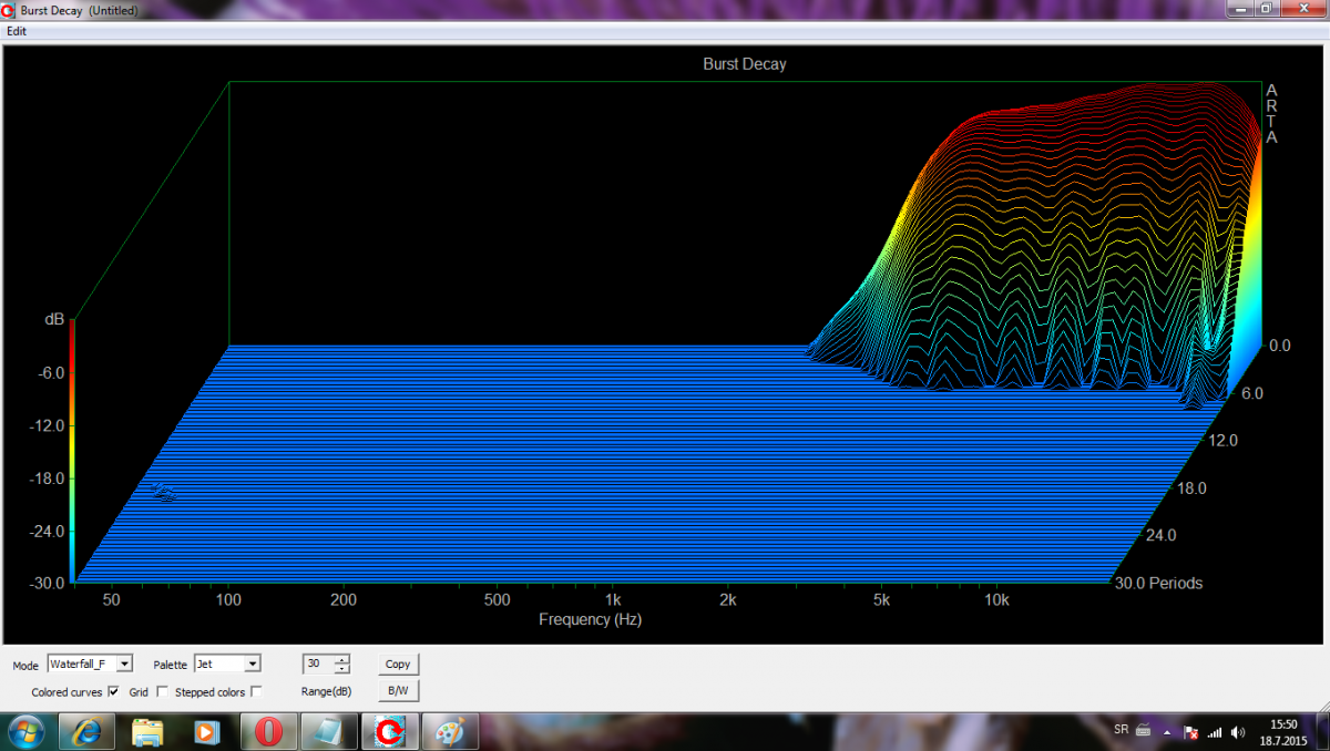

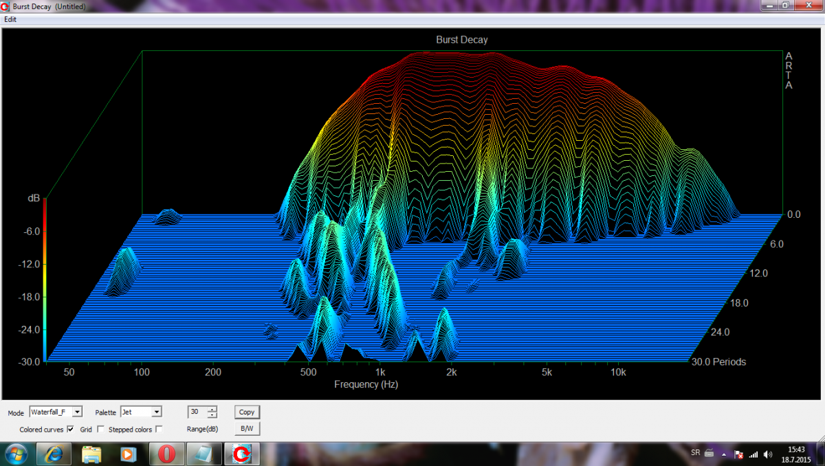

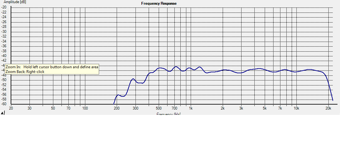

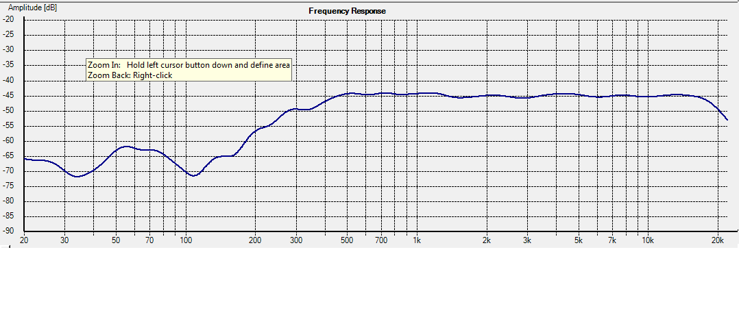

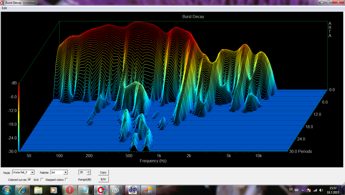

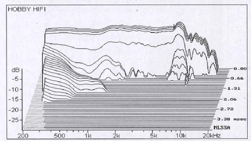

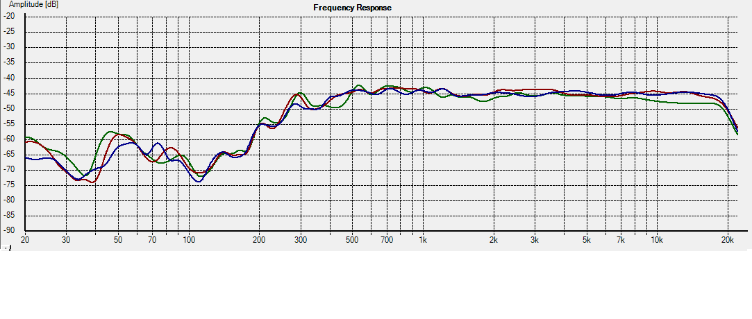

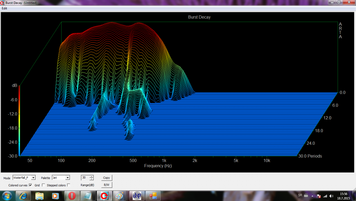

Shoba Napisano Jul 21, 2015 #1 Napisano Jul 21, 2015 Posto vec dugo, dugo vremena na ovom forumu nije bilo nista pametno od projekata, vec samo hvalospevi za limare, stolare i metalo strugare. Gomile uredjaja i zvucnika koji nisu propraceni merenjima niti podobno dokumentovani. Cini mi se da se cela prica vrti na licnu procenu sto je susta suprotnost od ideologije koja je nacelo "hiend" zajednice, znaci dokaz,i ciljenice MERENJA. E posto napravih ovaj uvod u nameri da stanem na put raznim preprodavcima i "kostruktorima zvucnika" koji steluju zvucnike na uvce. Daklem, drajveri koji su korisceni su ScanSpeak 15w8434 Poslednje merenje koje sam radio u arti je sa skretnicom, moze se videti koliko su slicna merenja jedino sto je kod mene 6 peroda a kod hifi merenja je 0.66 sto je isto u ovom slucaju. Raal ribbon, skup zvucnik ali vredi svaku paru I na kraju beyma15k200. Merenje koje sam radio ne ukljucuje bassreflex vec samo zvucnik jer kod mene u sobi je katastofa refleksija i ne bi bila realna, tako da ekstenziju ka nizim frekfrencijama za koju je zaduzen bassreflex nece biti pa ce se ciniti da ne ide nisko. Takodje je skretnica prisutna, a dole na sledecoj slici se moze videti full odziv. Najvaznija stvar jeste da su svi drajveri niskih IZOBLICENJA i da su waterfall dijagrami ODLICNI. Ukrstanje izmedju bassa i ostatka je na 300-350hz ali bassa nece biti na merenjima jer nije realno merenje u mojoj sobi vec samo aproksimacija, merenja na osi 5db 3db smoot. Merenje na osi. 5db grid 6db smoot. Ajde da malo zacinimo stvari, na primer da radimo kako niko ne radi jer merenja ne lice na nista. 2db grid 6db smoot. opa pa ovo je odlico:) Idemo dalje, merenja van ose. 0plava-12crvena-45zelena Skretnicu izmedju ss i raal-a necu okaciti koga interesuje projekat neka me cimne na pp posto je postojalo vise verzija a ova je finalna. Ukrstanje izmedju bassa i ostatka je uradjeno minidsp-om "fenomenalna sprava" samim tim je biamping. Ovom prilikom se zahvaljujem Vladcu za komponente bez kojih ovo ne bi uspelo i na strpljenju posto sam rekao da cu zadrzati nedelju dana... a bilo je mnogo vise i jos uvek je:) Zvulu za pomos oko skretnice. Pmanicu za opremu kojom je mereno. Vuletu na fenomenalnom pojacalu. I svima njima na savetima i strpljnju Zflazar and Aleks je reagovao/la na ovo 2

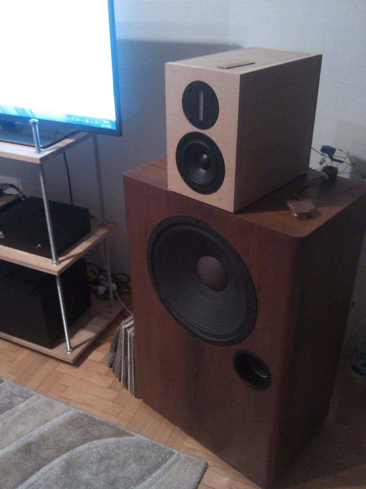

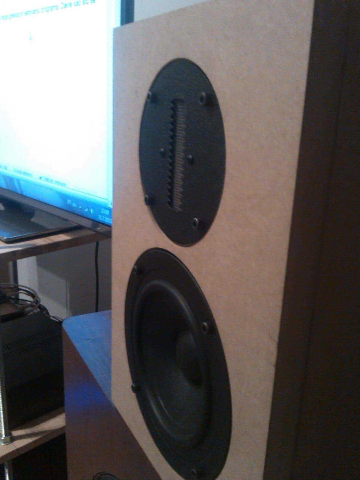

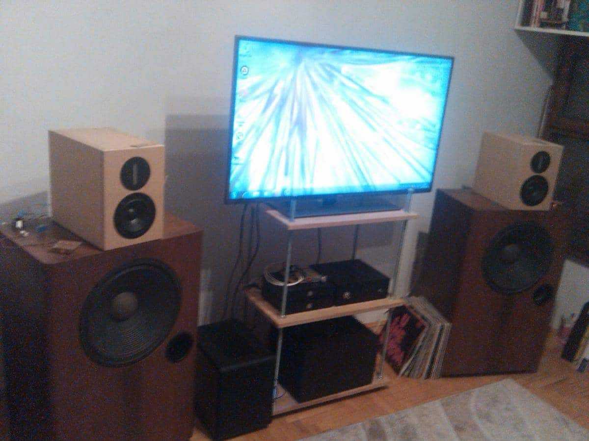

chakija Napisano Jul 21, 2015 #6 Napisano Jul 21, 2015 Šta bi sa fostexima? Ima li kakva slika zvučnika?
shonne Napisano Jul 21, 2015 #7 Napisano Jul 21, 2015 nije lose neka slicka...inace bravo. Uvce je uvce, merenja su merenja zar ovo nije jedan dobar 3-way, zasto studio monitor?

Shoba Napisano Jul 21, 2015 Autor #9 Napisano Jul 21, 2015 Dobio sam pitanje pa sad da pojasnim. Odziv nije 6ms vec 0.6 moja greska pri setovanju programa. Dakle kao sto se vidi gotovo sve je ispod 1ms.

Zflazar Napisano Jul 21, 2015 #12 Napisano Jul 21, 2015 lep je, ovako odokativno mu je jedino ime prebudženo, ostalo deluje super ultimativnoreferentnostudijski zbotic je reagovao/la na ovo 1

dvv Napisano Jul 22, 2015 #15 Napisano Jul 22, 2015 @Shoba Alal vera, tako se radi. Posebno podržavam komentar na one koji ušima rešavaju skretnice. Po meni, skroz bez veze pristup, jer svako od nas dugačije čuje, jednome je to meso, drugome otrov. Tvoj pristup je, po meni, jedini ispravan. Oslonac cele stvari treba da bude nauka i tehnika, a onda se neke finese podešavaju "na uvce", što bi rekli Anglo-Amerikanci "voicing". Te kutije bih baš voleo da poslušam, na osnovu napisanog i prikazanog očekujem izuzetan doživljaj. Imam samo par sasvim običnih pitanja. Na šta liči odziv odozdo pa do vrha, koliko odstupa od idealne ravni? Koliko su L i D kutia uparene, na koje odstupanje? Koja je efikasnost sistema re. 1 kHz sa 2,83V? Kolika je nominalna (sinusna) i kolika je impulsna snaga kutija ("muzička snaga")?
