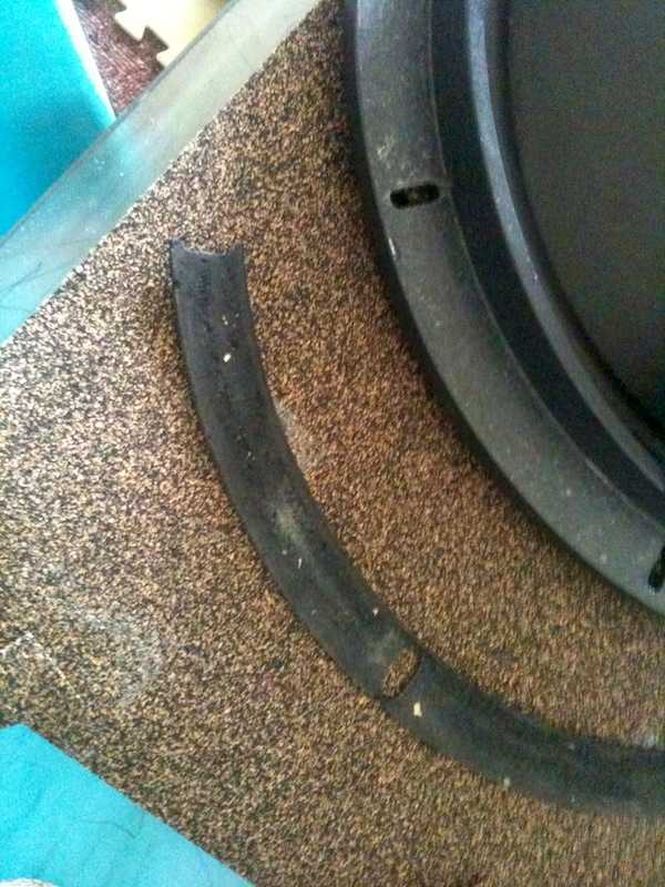

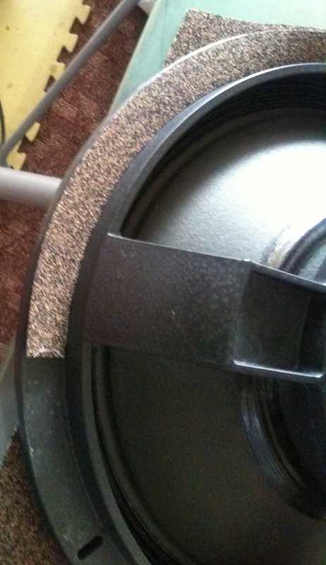

ZZZ Napisano Jul 24, 2015 #38 Napisano Jul 24, 2015 Lepe dame korisnici dodaju po zelji i nisu u standardnoj verziji ali principu moze, pokazalo se da daje bolje rezultate... . Ove kabinete u razlicitim verzijama skretnice, visokotonske jedinice i portova i prostorija, je slusalo sve skupa veci broj clanova i drugara sa foruma. Evo i nekih fotografija i koliko je moguce kraceg prikaza za one koji nisu upoznati sa ovim kabinetima. A bilo je ranije u raznim temama i nekih dodatnih podaka i fotografija. . Prvo nesto o samim driverima a u sledecim postovima delovi o kabinetu i skretnici . Zvucnici: Altec 420A Biflex. 25W alnico. Klasicni Americki Alnico motor za nijansu manji od poklopca - lonceta. Driveri su neverovatno ocuvani a fabricki premazi oko mehanickog dual cona i vesanja su pedantno namazani. Skoro na svakom primerku koji sam video na netu su ti premazi aljkavo uradjeni i bukvalno se slivaju sa vesanja na membranu. Sto jako ruzno izgleda... Svi elementi su veoma dobri centratori, vesanja su neverovatno ocuvani sto me navodi na pomisao da su u pitanju ustvari materijali koji posle toliko decenija nisu deformisani... Korpe jako masivne i ojacane. Driveri nemaju nijednu ogrebotinu na farbi korpe, sto znaci da nisu vuceni po podu, betonu i slicno... Visokotonac Fountek Neo CD2 true ribbon, sa step down transformatorom u kucistu. Primetio sam da ima neso bolje karakteristike na merenjima nego sto je proizvodjac dao i SPL i impedansa je za nijansu bolja nego u podacima? Obicno je losije... Takodje mislim da od preporucenih koliko se secam 1.6KHz ne stoji posto . Na driverima izvrsene mehanicke intervencije: 1. pedantno isecena aluminijumska kalota. Nisam hteo da rastvaram lepak ili da secem do korena kalote kao sto je uobicajena i pogresna praksa. Prakticno sam otvarao otvore na kalotama posrepeno do oko 6mm od ivice membrane i nosaca voice coila. Na taj nacin se oblik nosaca nije deformisao a aluminijumski prsten je ostao kao ucvrscivac nosaca VCa i osnova za novu kalotu. . 2. Nova kalota je prozracna od Tannoy-a. Opsekao i zalepio nekim crnim JBL lepkom. Ali se ispostavilo eksperimentima, merenjima i slusanjem uz upotrebu papirne selotejp trake preko prozracne kalote, da je potrebno zatvotriti okca tkanine... Uradjeno LeFranc Bourgouise akrilnim medijumom. . 3. Membrana je tretirana rastvorom damar smole sa jos nekim dodacimai to u 2 jako tanka sloja. Bez ikakvih probijanja rastvora na poledjinu membrane. Lako se da konstatovati. Na tim mestima gde rastvor probije na drugu stranu dolazi kasnije do pucanja... To se ubrzava i cinjenicom da je povrsina konstantno izlozena vibracijama... Vesanje naravno nije nicim premazivano i u originalnom je stanju. . 4. Skalperom sam skinuo neki karton koji je u originalu sluzio kao izolacija izmedju metalne korpe i kabineta. Kada se zvucnik montira ledjima u kabinet. I tu zalepio neku gumiranu plutu. Mozda tripujem ali to je znacajno poboljsalo zvuk drivera? Na fotkama se vidi koliko je debela korpa drivera od svega 25W. Danas ni driveri od 300W nemaju tako solidne, masivne livene korpe - vec samo meki tanki limovi... . Sa originalnom Alu kalotom koja je u sustini izigravala neku mehanicku kompresionu HF jedinicu driver na merenjima isao do 12KHz. Neverovatno. Ali istovremeno i neprecizno i veoma cudno. Sa jakim pikovima oko Exciter efekta spektra oko 6-7 KHz. Sa zamenom kalote se izgubio efekat kompresione HF jedinice. A driver priveo pravdi i nameni za koju je i predvidjen. Bez skretnice i sa izvrsenim intervencijama dolazi i do 5-6KHz... Driver ima jako nisku rezonantnu Fs od oko 16-18 Hz. i na tom mestu je izdizanje impedanse drivera jako malo, neverovatnih 9 oma cca. u odnosu na oko 5.6-6 Standardnih Re. ... Zflazar, zerowaf, Woland and 1 član je reagovao/la na ovo 4

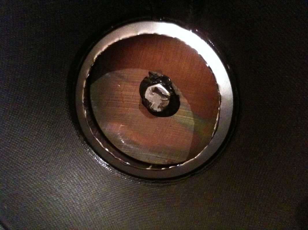

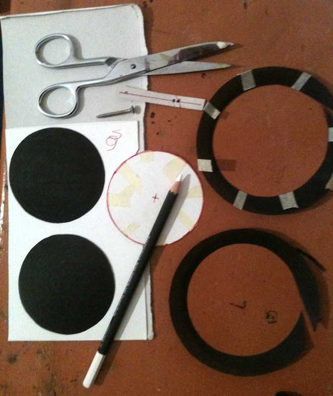

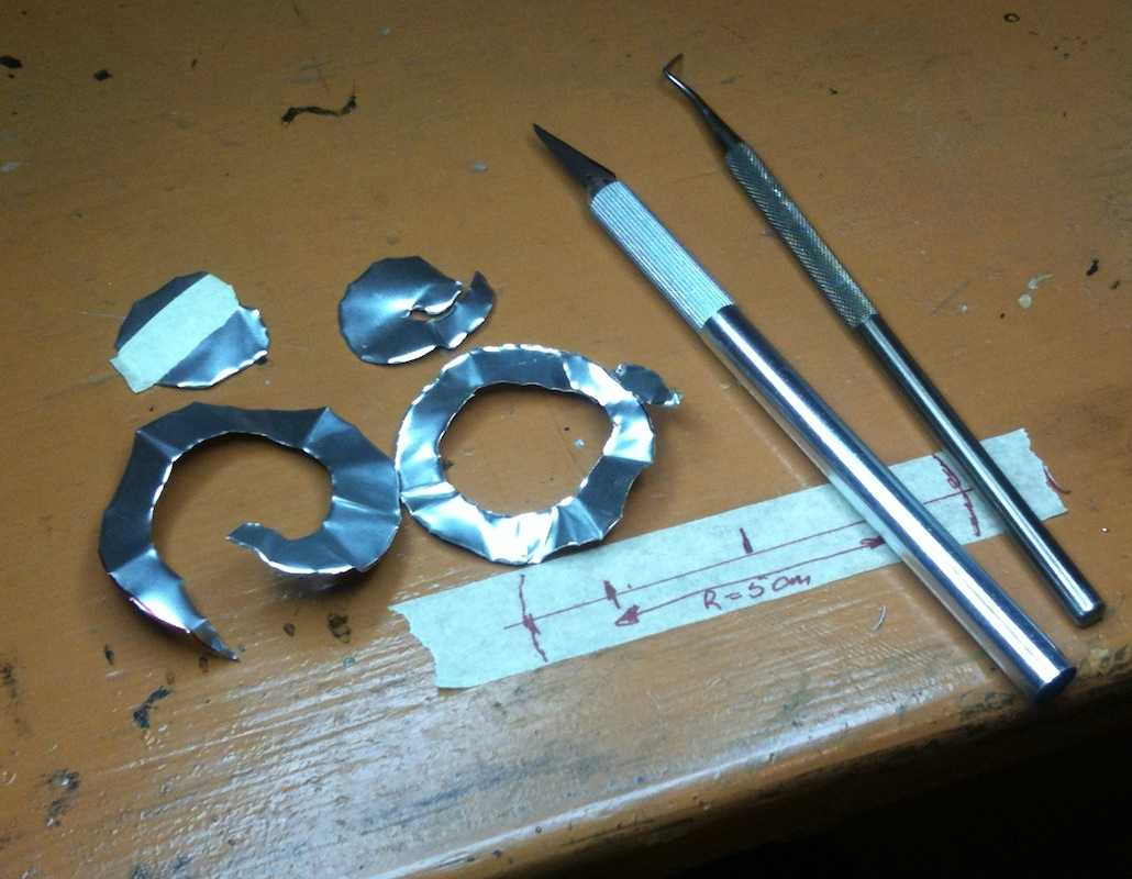

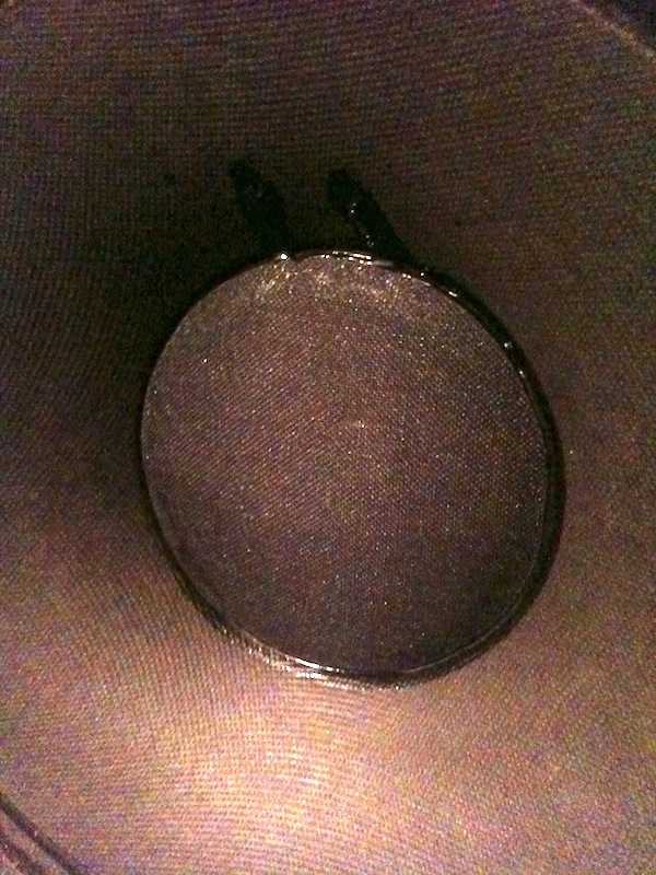

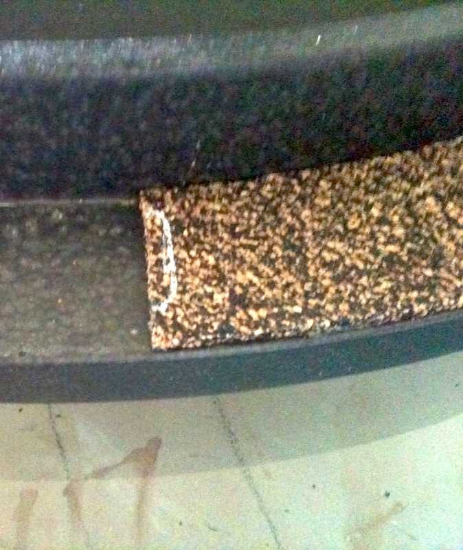

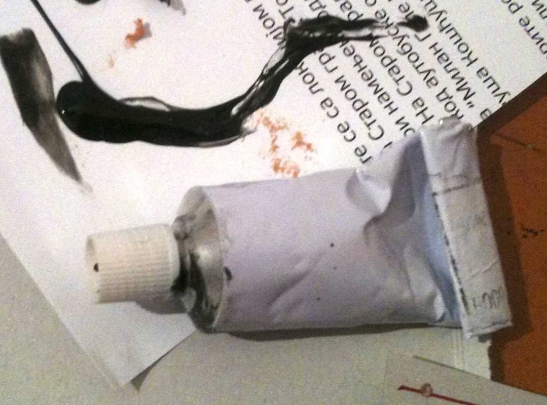

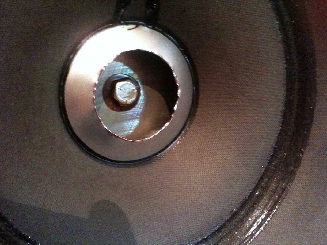

ZZZ Napisano Jul 24, 2015 #40 Napisano Jul 24, 2015 U principu nisam bio odmah za to da se intervenise na Alu Kaloti. Narocito me obeshrabrivalo to kako je to Fikus uradio - iseceno brute force i do korena. Uz ociglednu upotrebu velike sile koja se tesko kotrolise i najverovatnije vodi ka deformaciji Voice Coila... Ali posle dampiranja kalote razlicitim materijalima, merenja i slusanja isplanirao sam kako se to moze uraditi na logican i bezbedan nacina . Sada se secam, da sam se cak i mailom cuo sa Fikusom u vezi sa Al kalotom. Pito sam ga koji su njegovi utisci posle njegovog nacina intervencije. Rekao je : "Kao da mi je neko izvadio kamencic iz cipele..." . evo i nekih fizickih dimenzija, mozda ce nekome trebati 420A measures total diameter 406 - 407 [ mm ] w/o hanging 294 [ mm ] mounting hole 406 / 407 [ mm ] - 2 x 25 [ mm ] = 356 / 357 [ mm ] height drv 200 [ mm ] cca. . Evo i nekih kao mojih izmerenih TS parametara, sa tim sto mislim da to nije pouzdano a ni bas najtacnije. Zbog toga sto jednostavno nisam znao neke vrednosti pa sam uneo neke tipicne. Kao sto su Xmax i Sd i druge... A primetio sam da se i TS parametri koji se mogu naci za ovaj model na netu drasticno razlikuju. Delimicno i zbog toga sto postoje 2 verzije istog drivera. A nije navedeno koja je verzija u pitanju... Jedna verzija je sa belom korpom druga je ova sa crnom korpom koja je masivnija i razlikuje se po obliku. Tako da ovo treba uzeti sa velikom rezervom i as is. . TS parametri sa neta: . Vas test completed: Sun Nov 18 21:18:11 2007 Vas drive current 3181.82 uA ;------------------------------------------------------------------ Revc = 4.6496 ohms Fs = 26.8365 Hz Zmax = 24.4666 ohms Qes = 0.7421 Qms = 3.1628 Qts = 0.6011 Le = 0.4352 mH (at 1 kHz) Diam = 330.2000 mm ( 13.0000 in ) ConeArea =85633.5536 mm^2(132.7323 in^2) Vas = 571.1163 L ( 20.1688 ft^3) BL = 8.1860 N/A Mms = 63.4268 g Cms = 554.5190 uM/N Kms = 1803.3645 N/M Rms = 3.3814 R mechanical Efficiency = 1.4339 % Sensitivity= 93.5652 dB @1W/1m Sensitivity= 95.9219 dB @2.83Vrms/1m . Model Number: 420A Xmax (inch) 0.15 Re (ohms) 4.60 Vd (cu. in.) 19.20 Fs (Hz) 22.60 Vas (cu. ft.) 28.20 Ref (%) 1.70 Qts 0.47 Qms 6.59 Qes 0.51 Vid 0.20 . Altec Biflex 420A 38 cm 8 Ohm 20Watt Fres23-14 kHz SPL97 dB Qms 6,6 Qes 0,5 Qts 0,47 Vas 790 L Alnico Alugußkorb .
