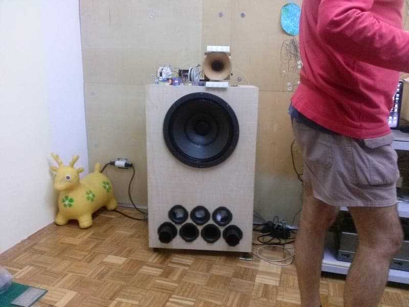

Altec Biflex 420A
Hvala, ime moje najljepše! :)
Znači nije duplex, nego je, pretpostavljam, membrana podijeljena na bas i mid dio sa zajedničkim motorom?
Ma nema veze, izguglat ću sve dalje! Tenx!
Al' se častimo, ha? :DA koji je VT? Isto Altec?
Dynaudio esotar T330 u tratrix horni čini mi se...

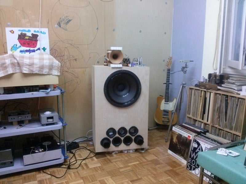

Kao "tvrda" struja FR postovalaca, u principu sve kutije koje imaju skretnicu/skretnice, mogu slusati sa koncentracijom neko vreme, a potom pocinje zamor. Medjutim, bio sam prijatno iznenadjen BR kutijom sa Altec driverom, a ono sto me je dodatno iznenadilo to je bio Esotar DY u horni. Veoma interesantan zvuk generalno, leprsav, bas o kome bi mogli sada pricati pro et contra, ali definitivno visoka pozitivna ocena. Sinergija starih, dobrih Quad monoblokova uz neke modifikacije ZZZ-a je bila za respect.

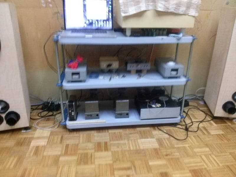

Preamp-ovi : jedan sa pasivnim pojacanjem, drugi TVC.
Izvor zvuka :
Atelje - Mac Pro laptop + ZZZ-ov DAC sa Wolfson chip-om. Odlicno, cak impresivno. Grozni je poneo svoju Lampuceru ( koja bese u Vrdniku, ona sa nekoliko intervecnija : OP menjani, dodavani kondenzatori , etc... ). U poredjenju sa ZZZ DAC-om cista pobeda onako na "prvu" notu, naravno ZZZ DAC.
Kod ZZZ-a : Mac Pro laptop + neka zvucna kartica za merenje zv. kutija , potom AYA II DAC. Bespredmetno je govoriti da je zv. kartica bila "smesna" u odnosu na AYA-u. Naravno, slusano nekih 50 minuta dok se sistem ne dovede u radno stanje i pripremi za ozbiljno slusanje muzike, tj. slusanje muzike sa vinila. :wink2:

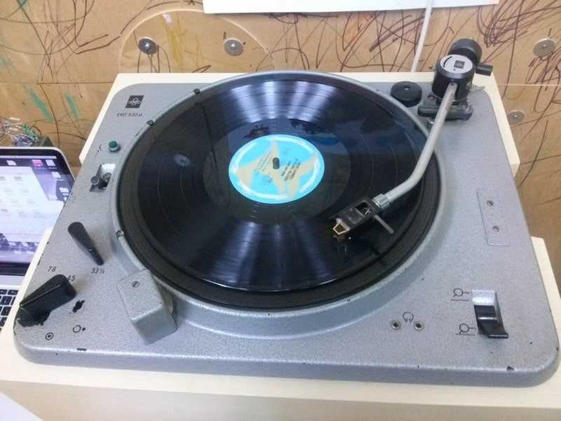

EMT 930 u punom sjaju. Onako robustan, smesten u drvenu kutiju, nezgrapan, ali ljubiteljima analognih sprava prelep. Takodje, EMT rucica i Micro Bentz Gold MC zvucnica. Ono sto je ZZZ komentarisao kao, citiracu ga - mellow zvuk, to je zvuk origigi EMT RIAA-e. Meni licno nije bilo bitno sto je to broadcast uradjena RIAA, "isecena" i "gore" i "dole", ali ta riaa je svirala smo tako to vece. Vintage sa "dusom". :good2:
Ceo taj EMT sistem mi je bio utisak veceri, i prosto je steta sto ZZZ nije uspeo ( za sada ) da obezbedi neku EMT zvucnicu da ugodjaj bude jos bolji.

ima jos tu posla oko kabineta

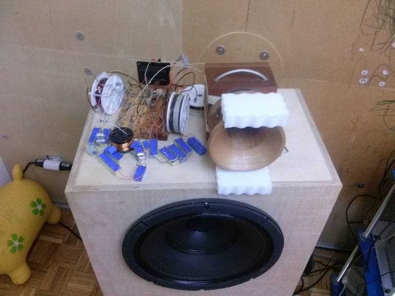

prvo mislim da je ta horna vizuelno mala i da bi trebalo da bude veća
i lepo bi bilo kada bi prelazila malo ispred zvucnika.
To je exp-hiprbolična horna i jako puno pojacava preko 4.5 db
tako da sam morao da malo to pridavim
drugo ovi iz dyn su mislim malo omanuli kod spla za T300 izgleda da je barem za 1.5 do 2 db efikasniji
oni su izgleda to merili za nekim otporom i C nije dovojno jasno.
drugo teba da nalepšim sloj zaptivajuce gume posto sada dolazi drvo na drvo na poledjini
ovaj sistem mi je super zadna ploca je motirana posebno i naleza na 3  letve tako da kada se skine kleme ostaju na kabinetu
Skretnicu dosta dugo isprobavam i tu sam koristio L jako malog otpora.
ispod 0.15 oma zica 2.2mm.
Eksperimentisem jos i isprobavam za sada gore je sigurno 18db bessel mozda 24db
sa hornom jednostavno ne pale skretnice manjeg reda.
cilj mi je da postignem sto bolje faze na FF merenjima.
Ja sam malte ne odmah prpakovao tu skretnicu i dobio sam jos bolje rezultate i na merenju i na Uho
